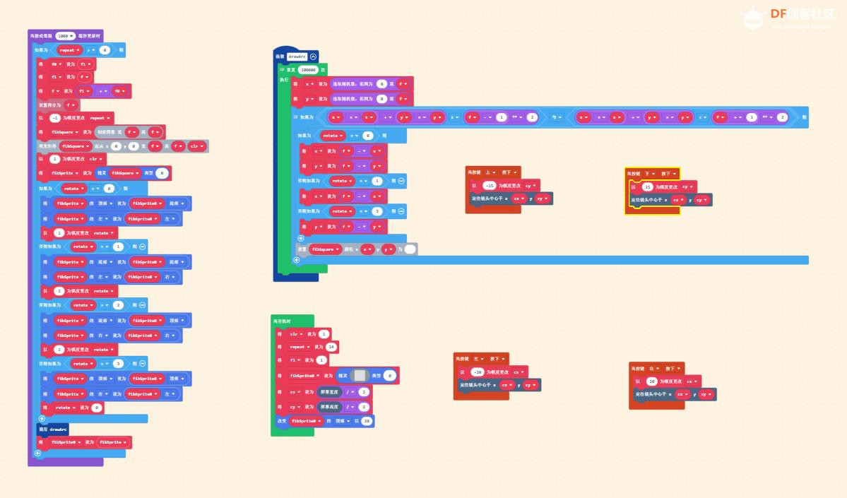

【花雕动手做】基于Kitronik开发板之斐波那契图块和螺旋
图形编程参考实验程序
【花雕动手做】基于Kitronik开发板之斐波那契图块和螺旋图1
发表于 2025-9-15 14:31:36

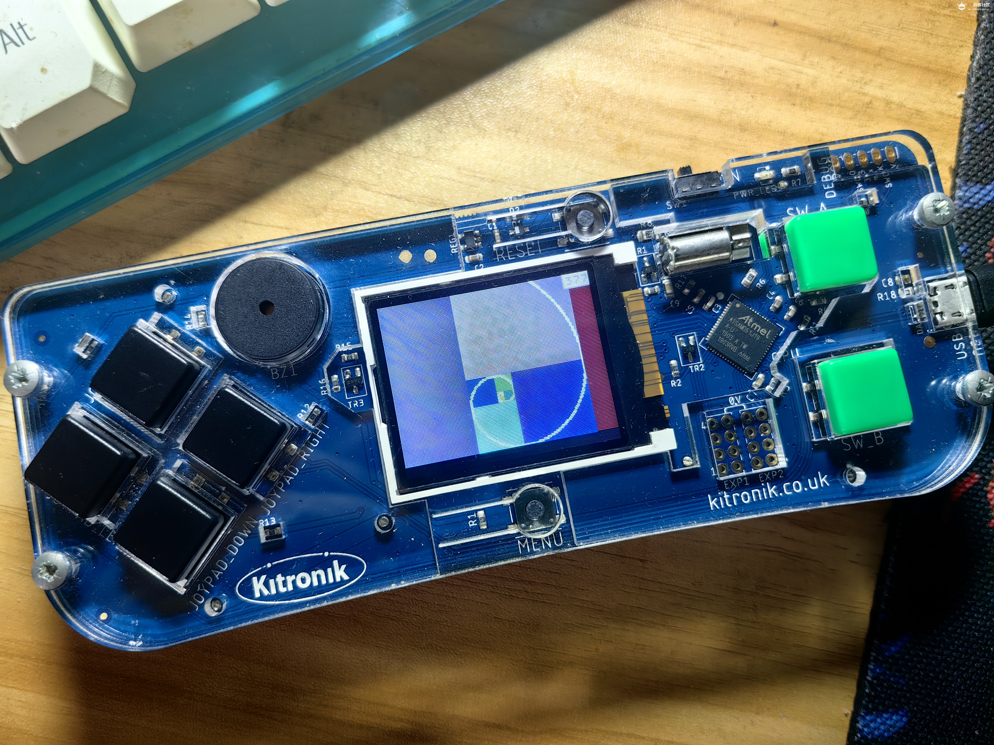

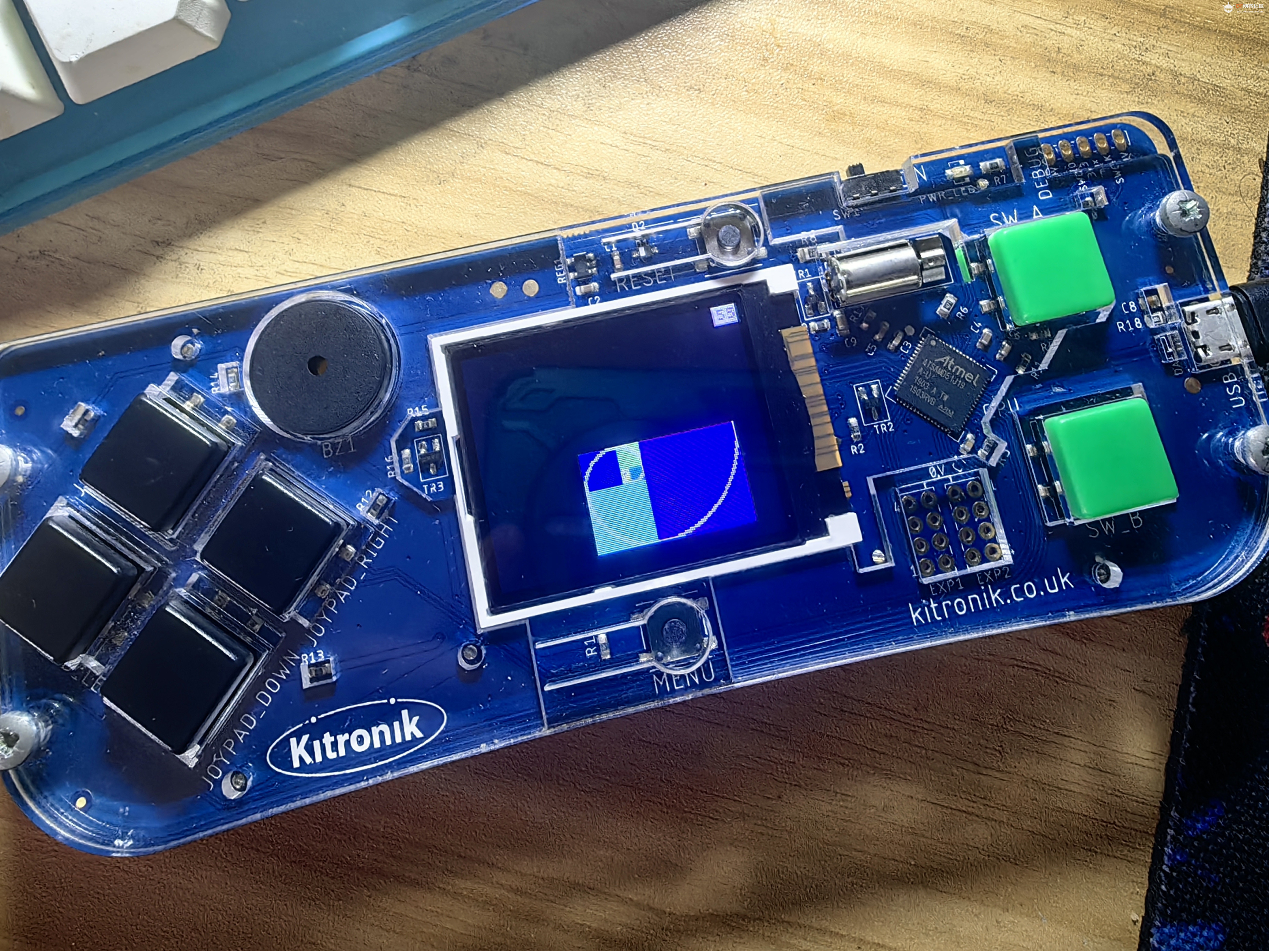

通过模拟器,调试与模拟运行
【花雕动手做】基于Kitronik开发板之斐波那契图块和螺旋图3
实验场景记录
【花雕动手做】基于Kitronik开发板之斐波那契图块和螺旋图2
