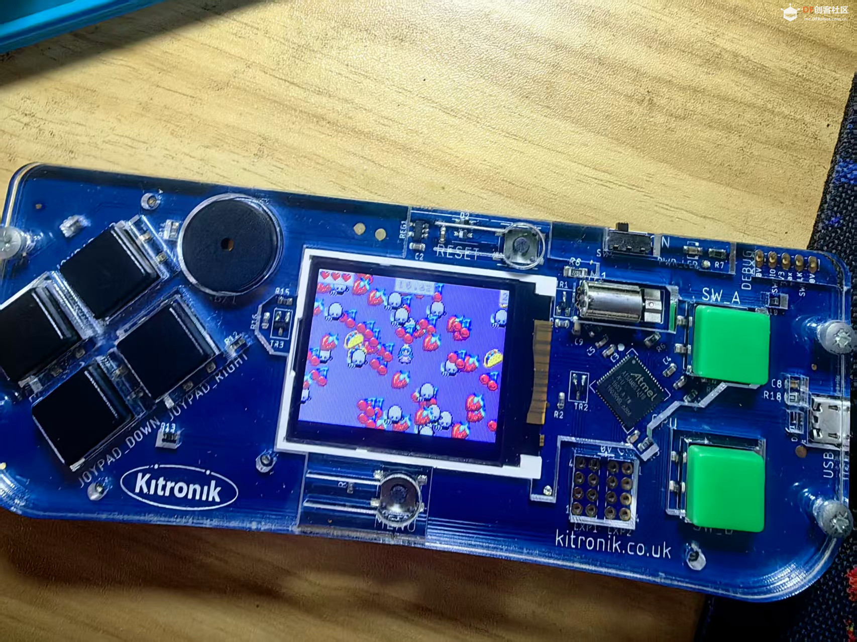

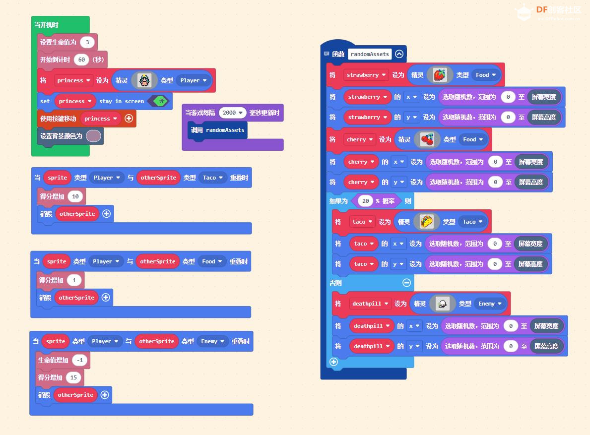

发表于 2025-9-24 11:41:28
【花雕动手做】基于Kitronik可编程开发板之草莓公主游戏
图形编程参考实验程序
【花雕动手做】基于Kitronik可编程开发板之草莓公主游戏图1
通过模拟器,调试与模拟运行
【花雕动手做】基于Kitronik可编程开发板之草莓公主游戏图5

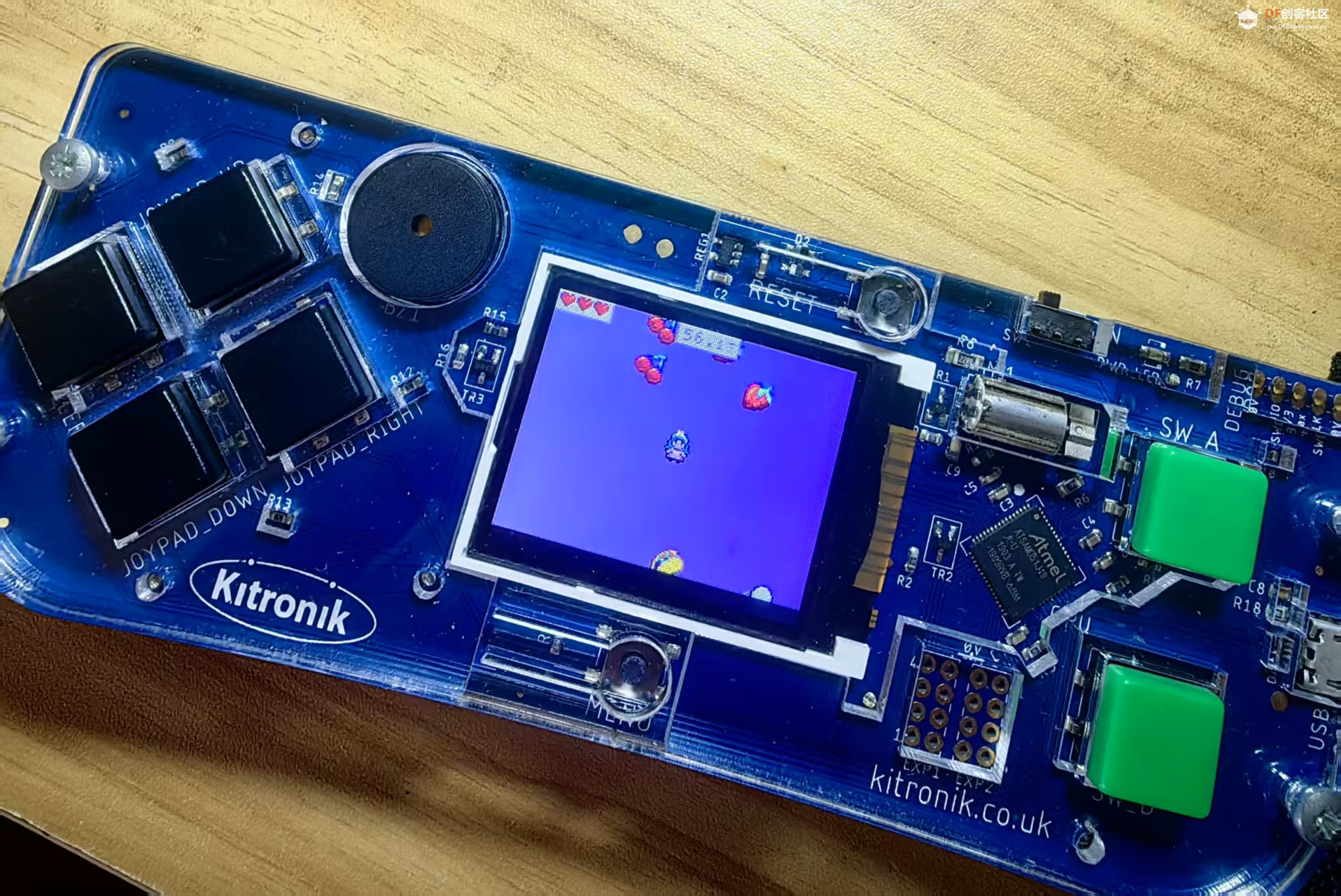

实验场景记录
【花雕动手做】基于Kitronik可编程开发板之草莓公主游戏图2
【花雕动手做】基于Kitronik可编程开发板之草莓公主游戏图4
【花雕动手做】基于Kitronik可编程开发板之草莓公主游戏图3
