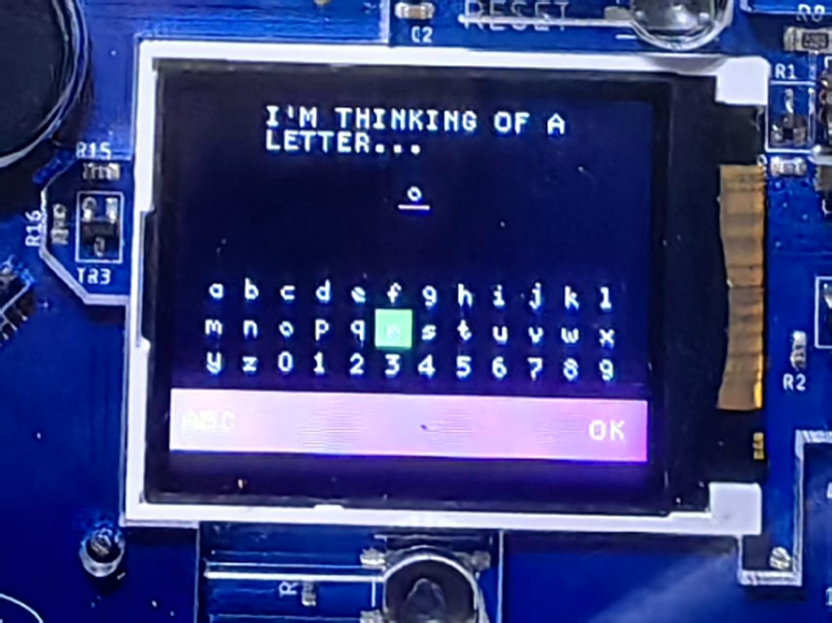

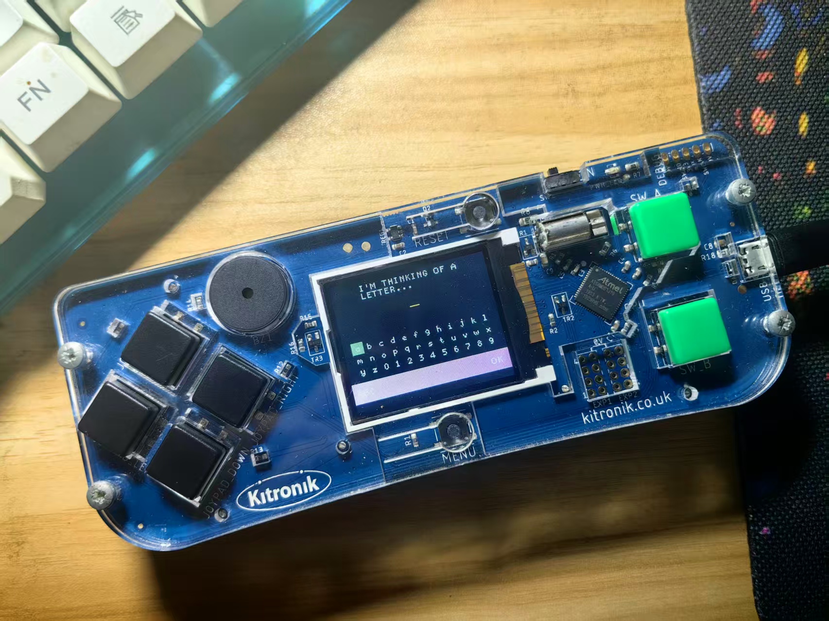

发表于 2025-9-25 17:04:39
【花雕动手做】基于 Kitronik 游戏机开发板之猜字母游戏
通过模拟器,调试与模拟运行
【花雕动手做】基于 Kitronik 游戏机开发板之猜字母游戏图1
实验场景记录
【花雕动手做】基于 Kitronik 游戏机开发板之猜字母游戏图2
【花雕动手做】基于 Kitronik 游戏机开发板之猜字母游戏图3
