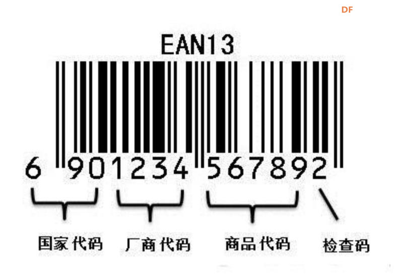

条形码识别(Barcode Recognition)是一种图像识别与信息处理技术,其核心目标是:通过扫描设备或摄像头,自动检测并解析条形码中的编码信息。条形码识别是信息自动化的基础技术之一。条形码是一种将数据编码为黑白条纹的图形格式,广泛用于商品管理、物流追踪、身份识别等场景。识别技术让设备“看懂”这些条纹,从而实现信息读取与自动化处理。

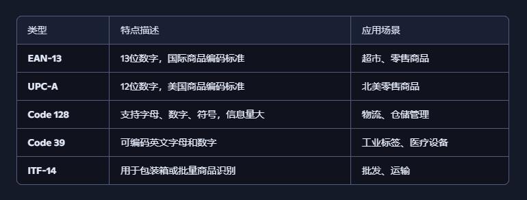

2、常见条形码类型
【花雕动手做】AI视觉二哈识图2之条形码识别参数设置图3

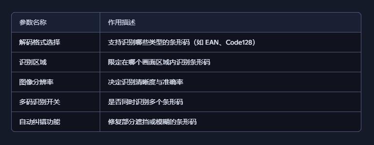

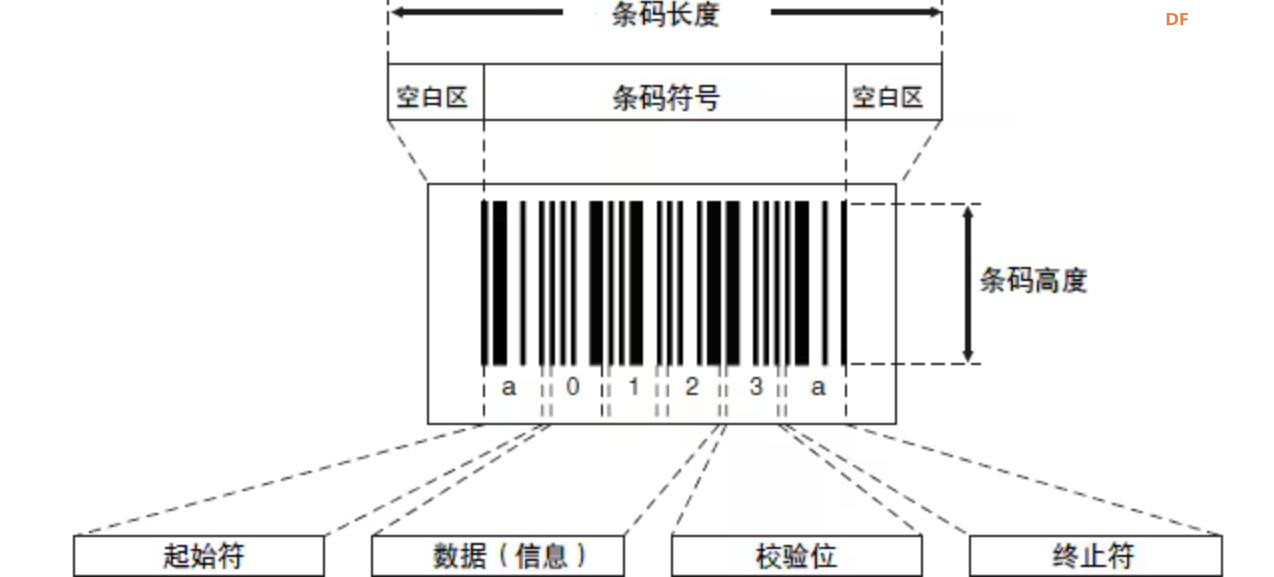

4、条形码识别的关键参数设置
【花雕动手做】AI视觉二哈识图2之条形码识别参数设置图4

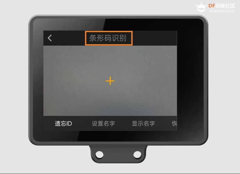

HUSKYLENS 2出厂的默认参数已满足基础功能使用需求,如需更细化的功能,可手动调节各个参数。以下参数均基于“条形码识别”功能,因此,首先确保已进入“条形码识别”功能,如图所示。
【花雕动手做】AI视觉二哈识图2之条形码识别参数设置图1

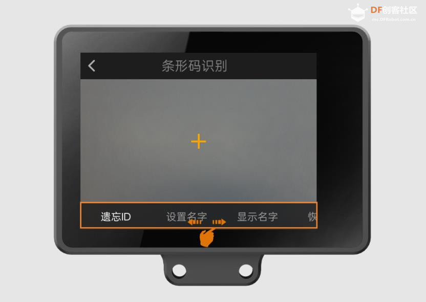

要修改的参数,可通过向左或向右滑动屏幕下方的参数文字进行选择。
【花雕动手做】AI视觉二哈识图2之条形码识别参数设置图2

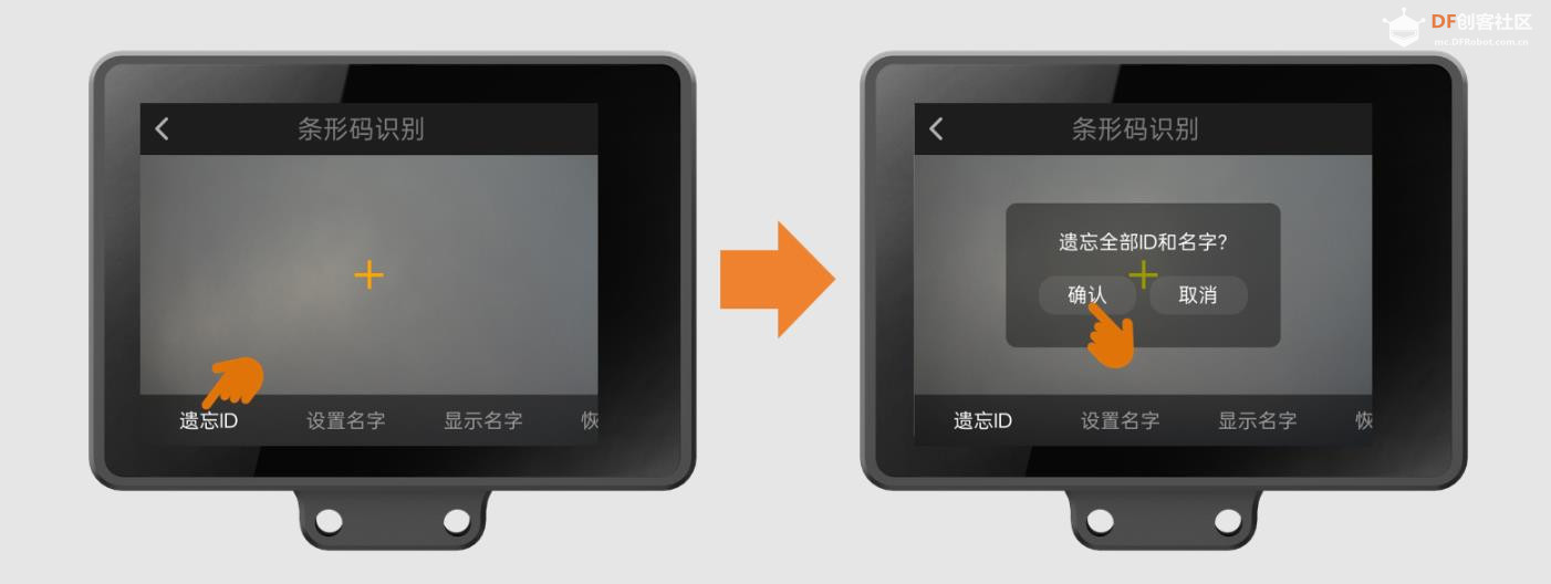

遗忘ID
如需遗忘前面学习过的所有条形码:第一步,点击屏幕上的“遗忘ID”;第二步,出现弹窗“遗忘全部ID和名字”后,点击“确认”。
此时,可将HUSKYLENS 2屏幕中间的“十”字对准遗忘过的条形码,屏幕出现白框并显示条形码内的信息,但不会显示其ID号,说明“遗忘”完成。

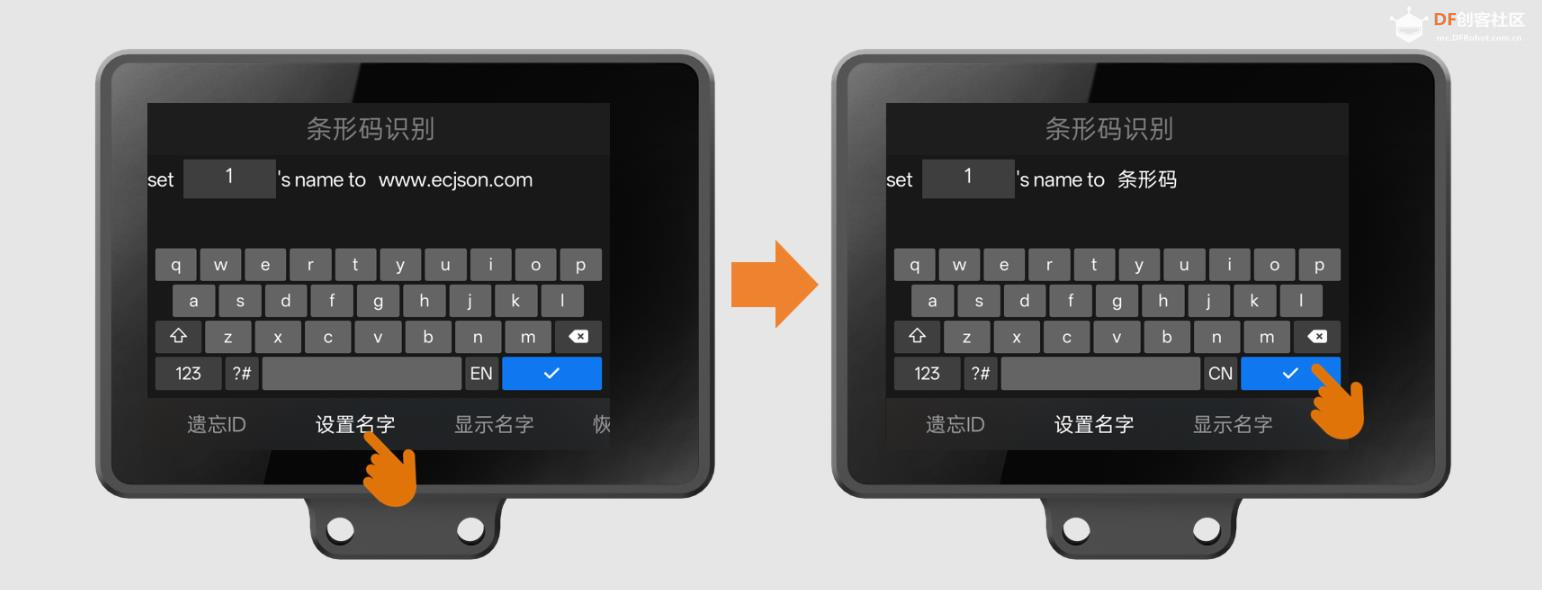

设置名字
本参数可以给学习过的条形码设置名字,中英文均可。
设置步骤:点击“设置名字”,上下滑动左上角的数字,选择为哪个ID设置名字;点击屏幕上的键盘可设置名字,如左图;设置完毕需点击右下角√键保存,保存成功则右上角会显示绿色对勾标志。
注意:设置名字后识别框左上角将不会显示识别出的条形码信息,而是显示设置的名字,若想重新显示条形码信息需要遗忘ID。

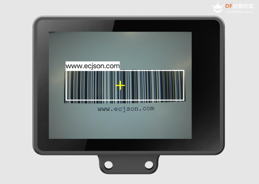

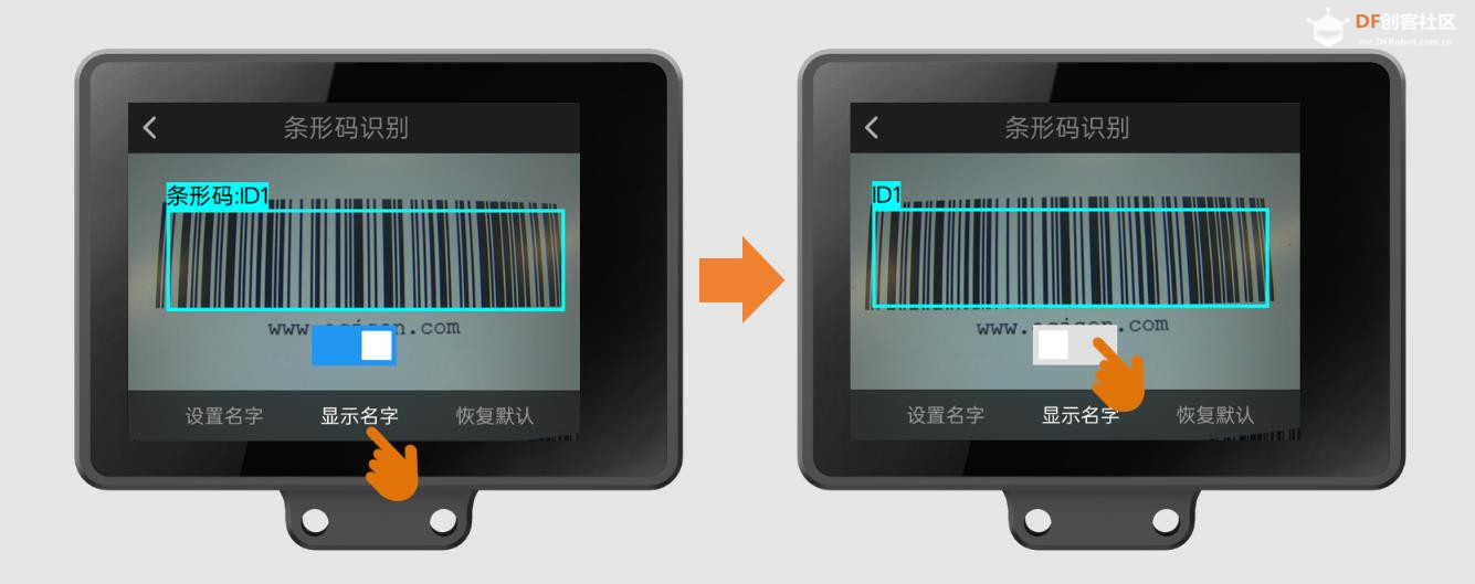

显示名字
本参数可以控制识别到已学习的条形码时,是否显示名字,默认为显示。
设置步骤:点击“显示名字”,其上方开关为蓝色,即打开状态,识别到已学习的条形码时,会显示其名字,效果如左图;点击开关,开关变为白色,即关闭状态,识别到已学习条形码时,不会显示名字,效果如右图。

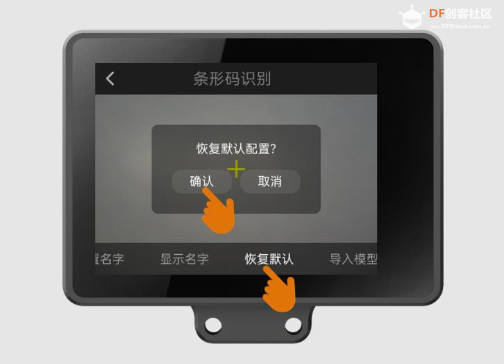

恢复默认
本参数可将所有设置项恢复为默认状态,并遗忘已学习的ID,但不清空导出的模型(关于导出模型请看下文)。
设置步骤:点击“恢复默认”,出现“恢复默认配置”弹窗后,点击“确认”。

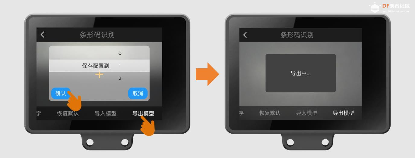

导出模型
本参数可将当前设置的参数、学习的ID、设置的名字,保存、导出到HUSKYLENS 2本地内存。适用于迁移参数至另一个HUSKYLENS 2等场景。此操作无需插TF卡。
导出步骤:点击“导出模型”,出现左图“保存配置到”弹窗时,上下滑动数字,选择保存为几号模型(共可保存5个模型),随后点击弹窗左下角的“确认”按钮以保存。确认后,自动导出,如右图。

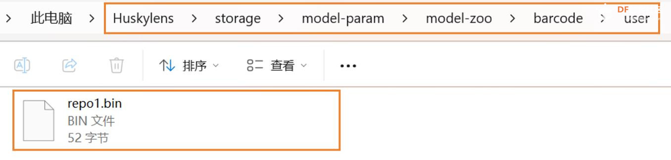

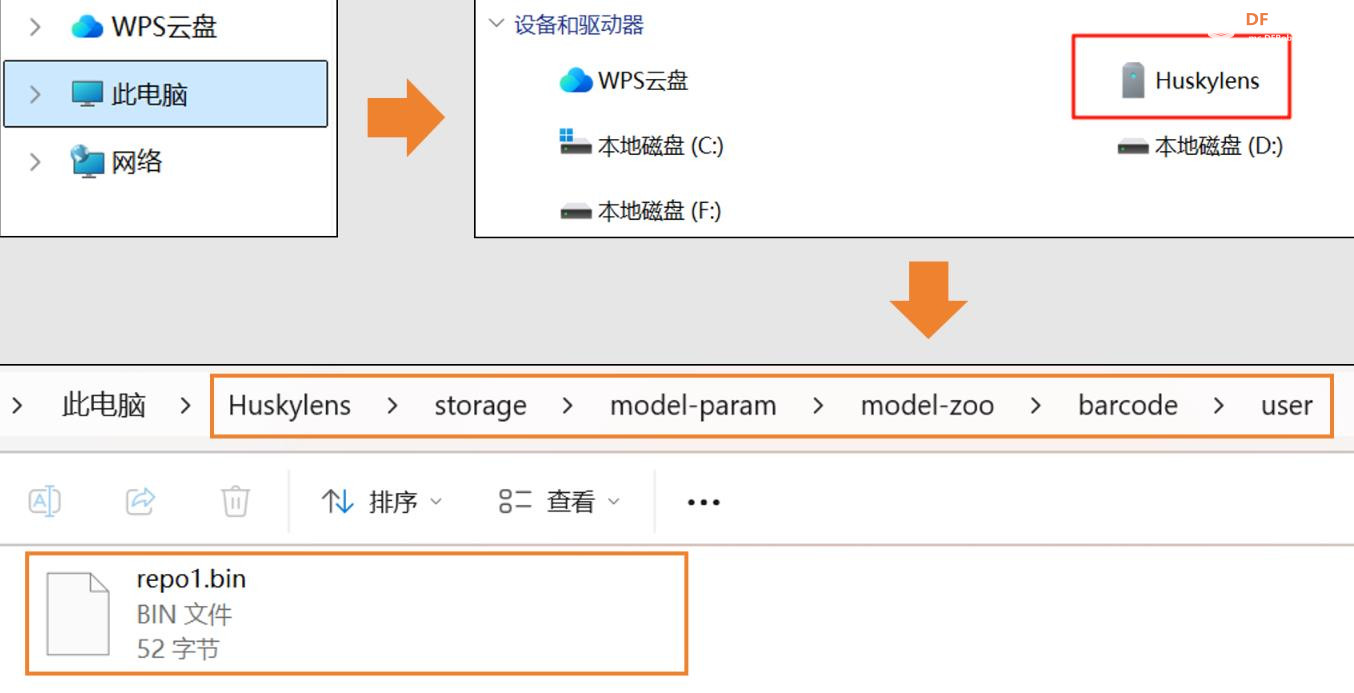

查看导出的模型:弹窗“导出中”消失后,可以通过电脑查看导出的模型文件。 首先,将HUSKYLENS 2连接至电脑USB接口。
其次,通过电脑,根据下图路径访问HUSKYLENS 2的内存,可查看到扩展名为.bin的模型文件,扩展名前面的数字就是保存配置时选择的“模型号”。该文件可复制、粘贴到别处。

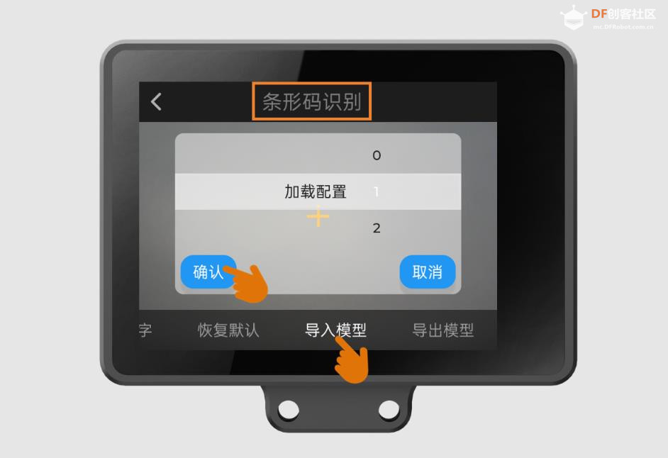

第三步,首先确认已经进入到“条形码识别”功能,然后点击“导入模型”,出现“加载配置”弹窗后,上下滑动数字,选择加载几号模型,此处应与上一步保存的模型号一致。例如,粘贴进二哈B的模型文件为repo1.bin,故选择数字1。最后,点击“确认”以导入。

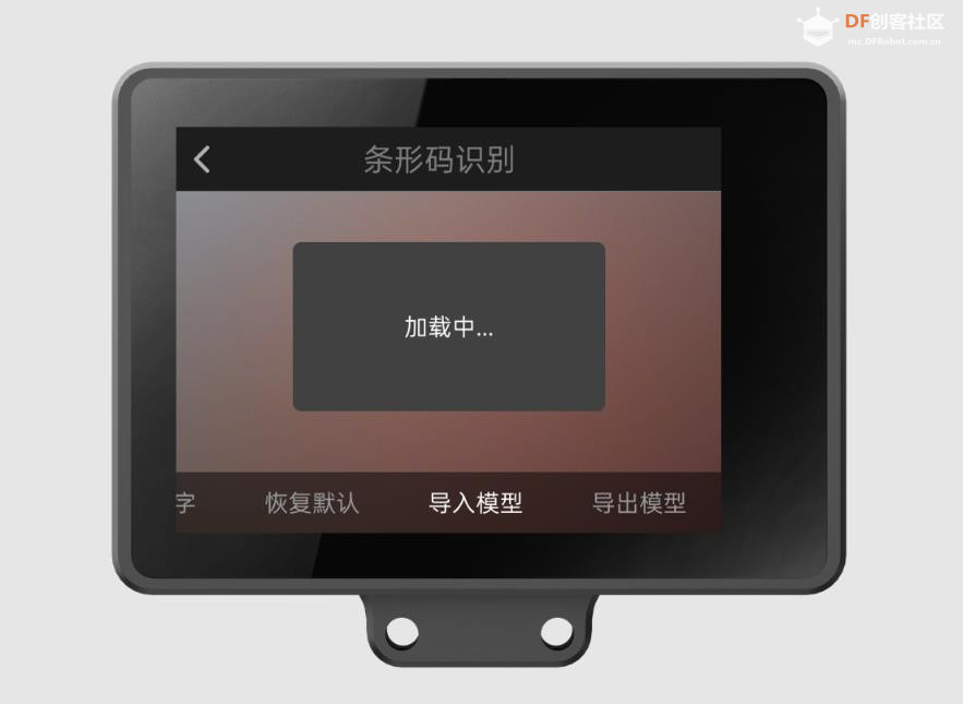

第四步,等待弹窗“加载中”消失,即导入完成。

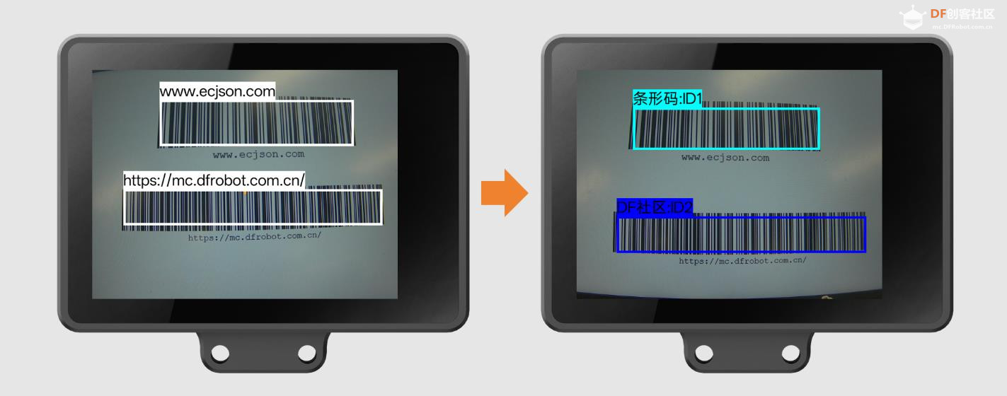

随后可做条形码识别测试。以下左图为二哈B导入模型前的条形码识别情况,右图为二哈B导入模型后条形码识别情况。
