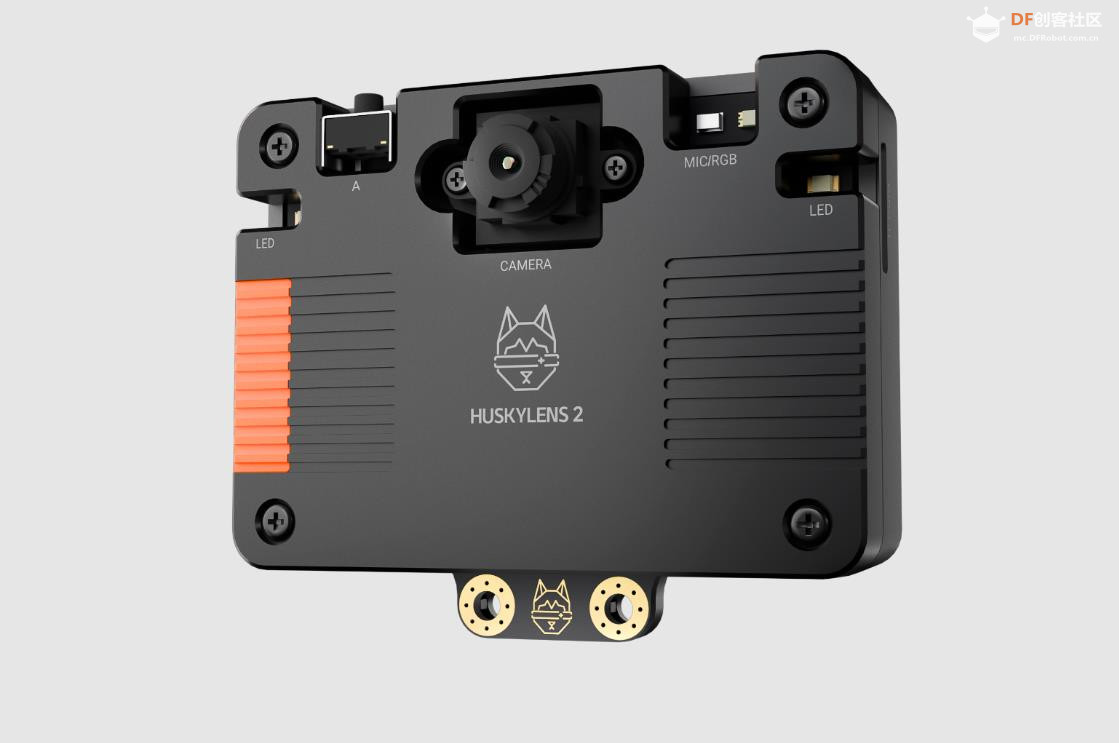

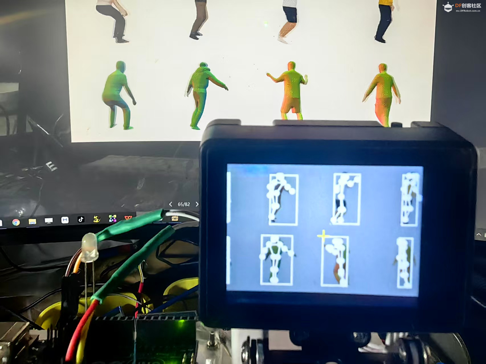

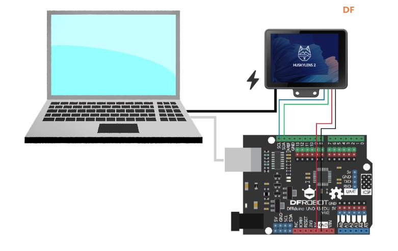

1、测试实验硬件连接
【花雕动手做】AI 二哈识图 2 之识别姿态输出数据控制LED图3

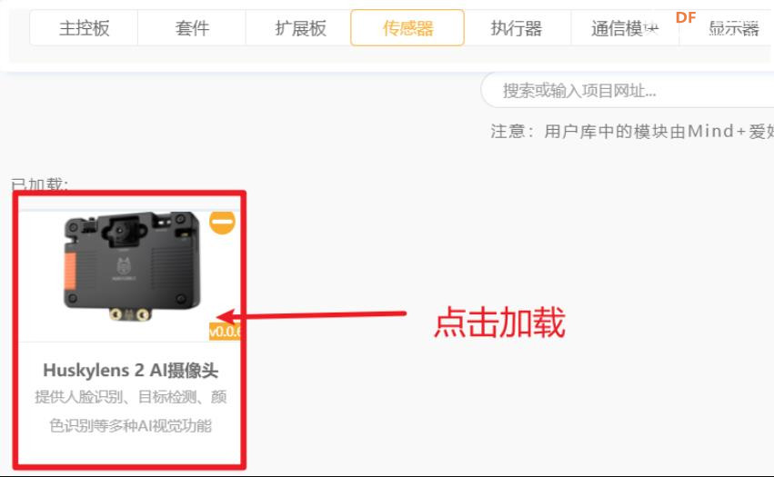

2、设置测试实验平台
【花雕动手做】AI 二哈识图 2 之识别姿态输出数据控制LED图2

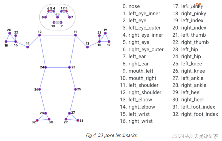

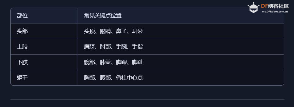

(2)人体姿态识别的关键点示例
【花雕动手做】AI 二哈识图 2 之识别姿态输出数据控制LED图1

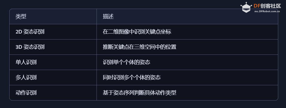

(5)姿态识别的类型

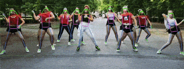

5、相关场景
【花雕动手做】AI 二哈识图 2 之识别姿态输出数据控制LED图4
【花雕动手做】AI 二哈识图 2 之识别姿态输出数据控制LED图6
【花雕动手做】AI 二哈识图 2 之识别姿态输出数据控制LED图5

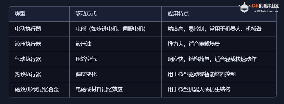

6、执行器(Actuator)是一种将控制信号转换为物理动作的装置,是自动化系统和机器人中的关键部件。它的作用是根据控制系统的指令,驱动机械结构完成特定动作,如移动、旋转、推动、夹取等。
(1) 执行器的核心定义
执行器是将电信号、液压信号或气动信号转化为机械运动的装置,是“感知—决策—执行”链条中的最后一环。
(2)常见执行器类型

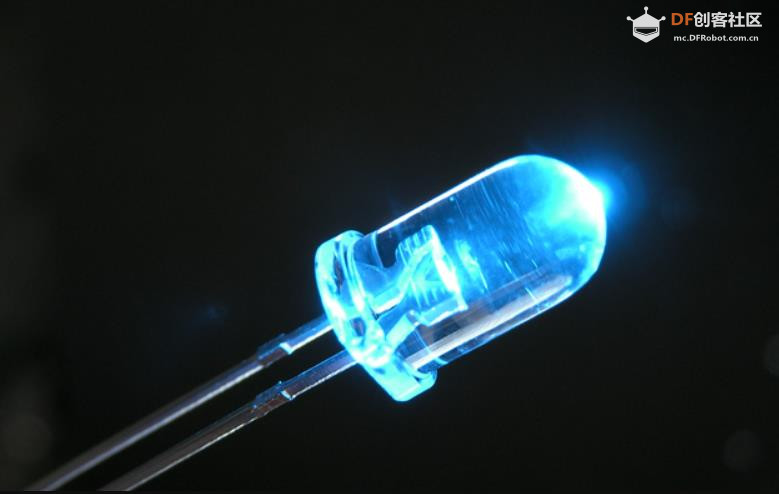

(6)为简化测试实验,这里使用简单的执行器LED模块

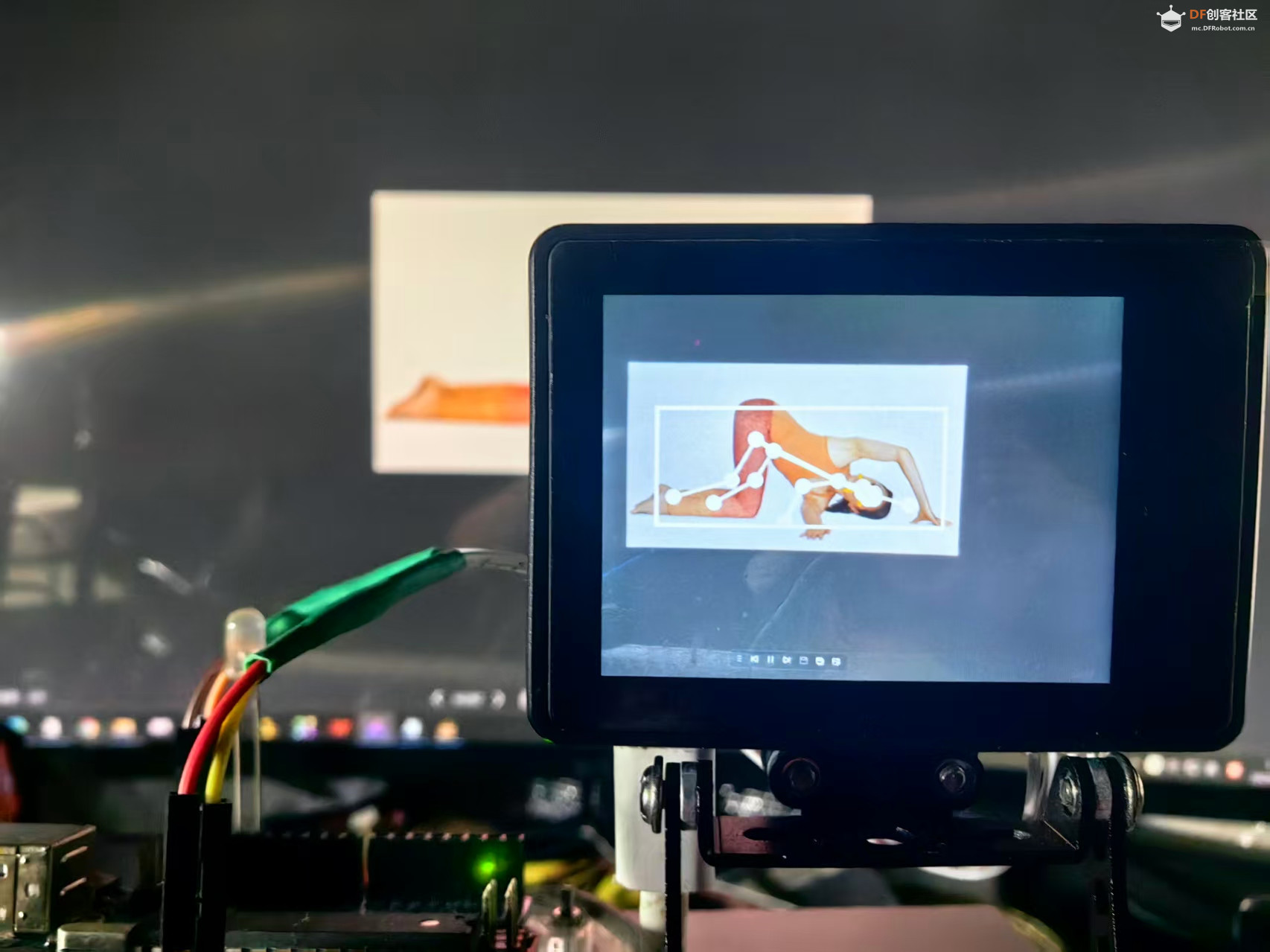

7、特别收集了几个测试样本
【花雕动手做】AI 二哈识图 2 之识别姿态输出数据控制LED图7
【花雕动手做】AI 二哈识图 2 之识别姿态输出数据控制LED图8
【花雕动手做】AI 二哈识图 2 之识别姿态输出数据控制LED图9

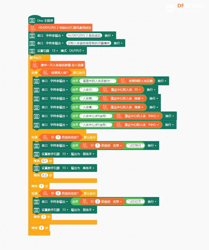

10、测试实验MInd+图形编程

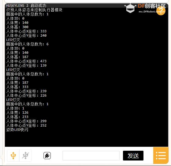

11、实验串口返回情况

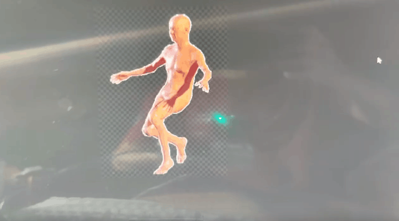

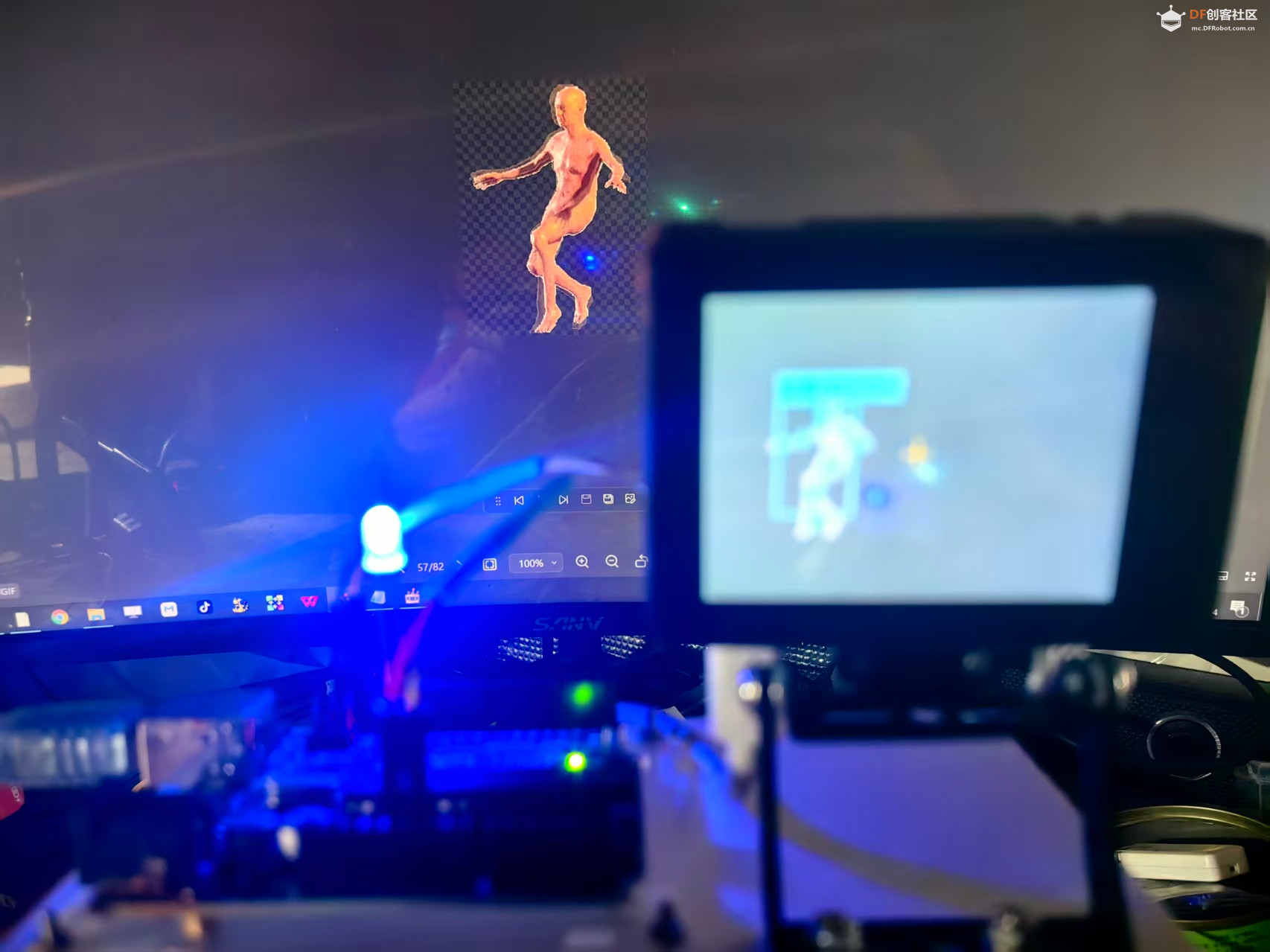

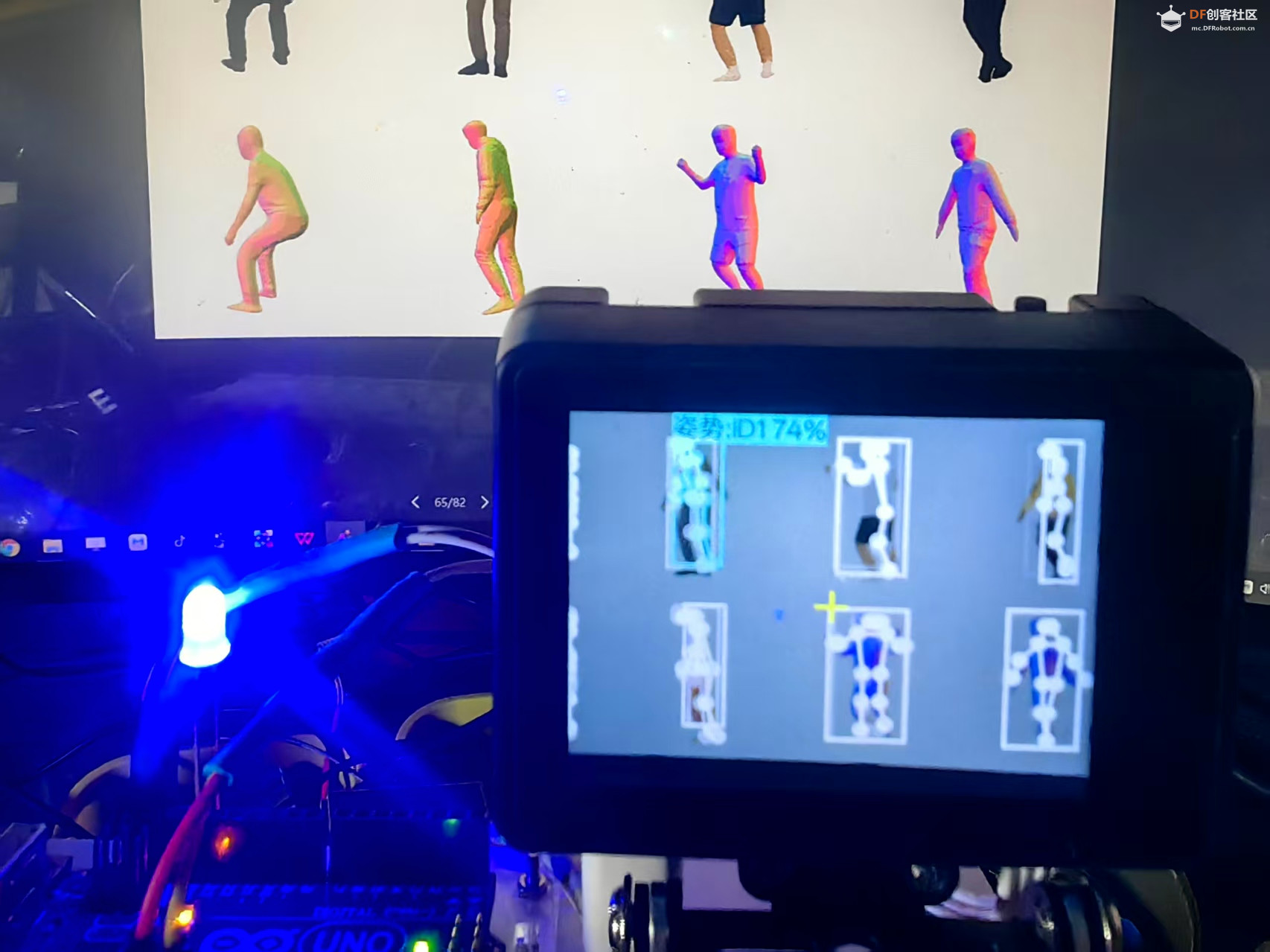

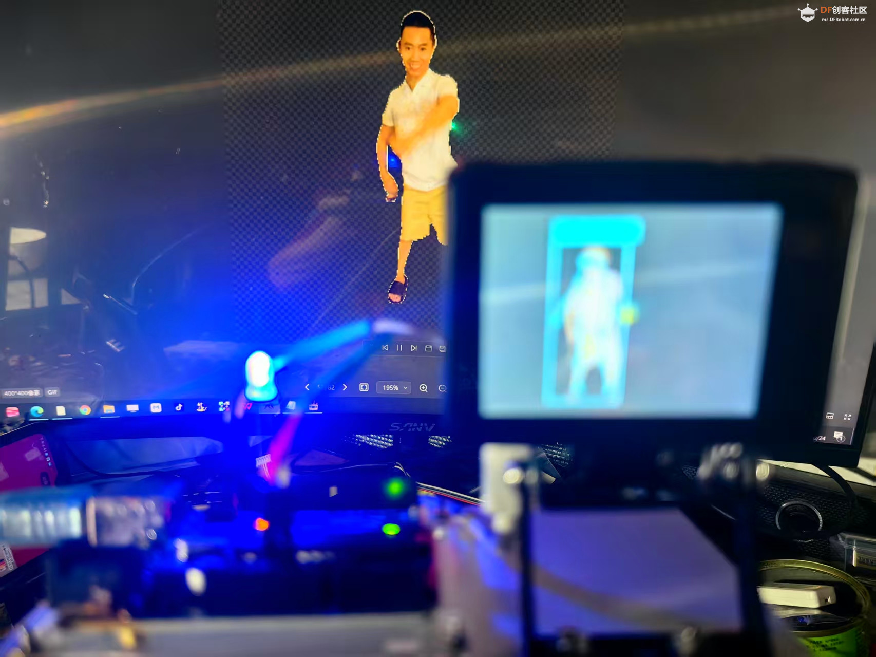

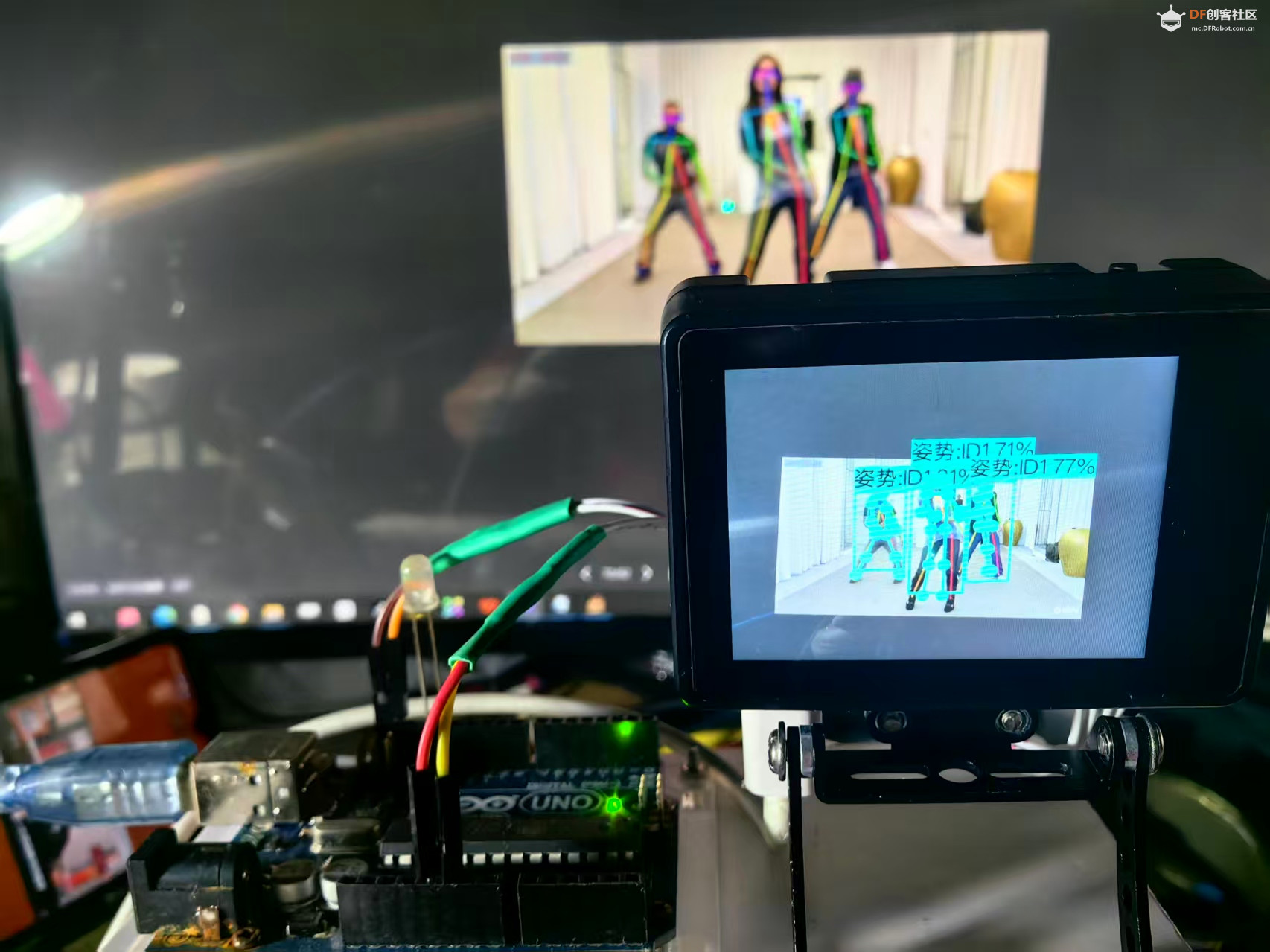

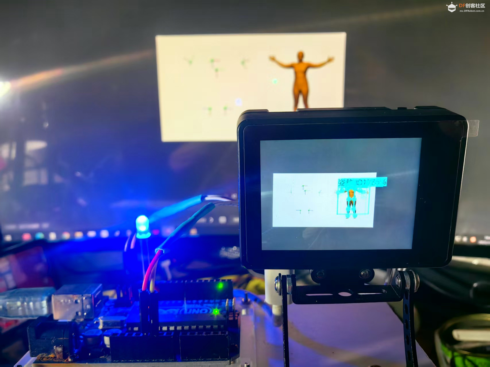

12、实验场景图  动态图
