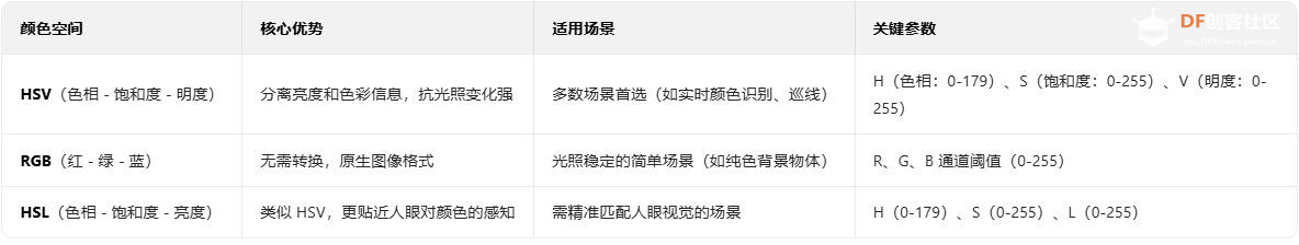

2、主流颜色空间(按实用性分类)
【花雕动手做】CanMV K230 AI 视觉识别模块之颜色识别图1

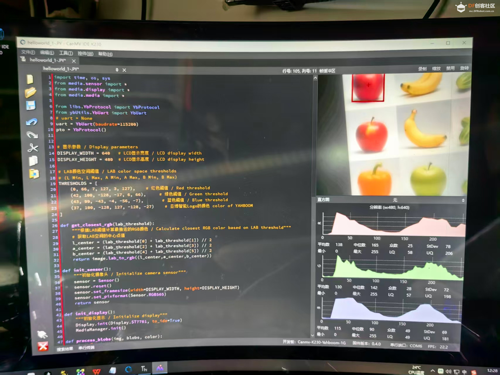

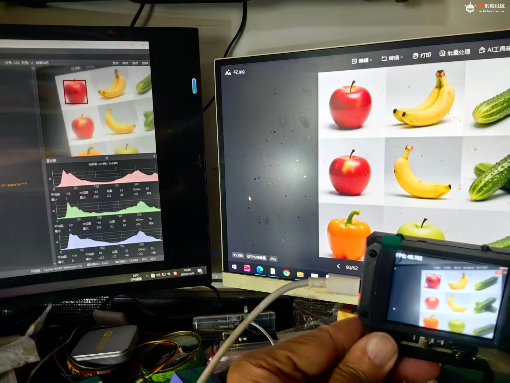

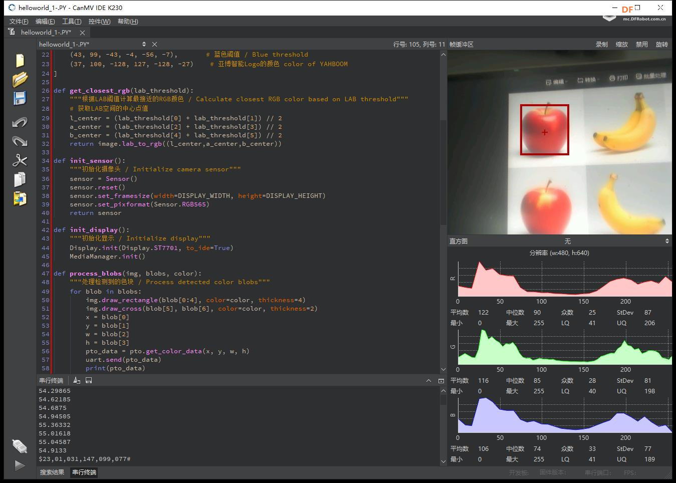

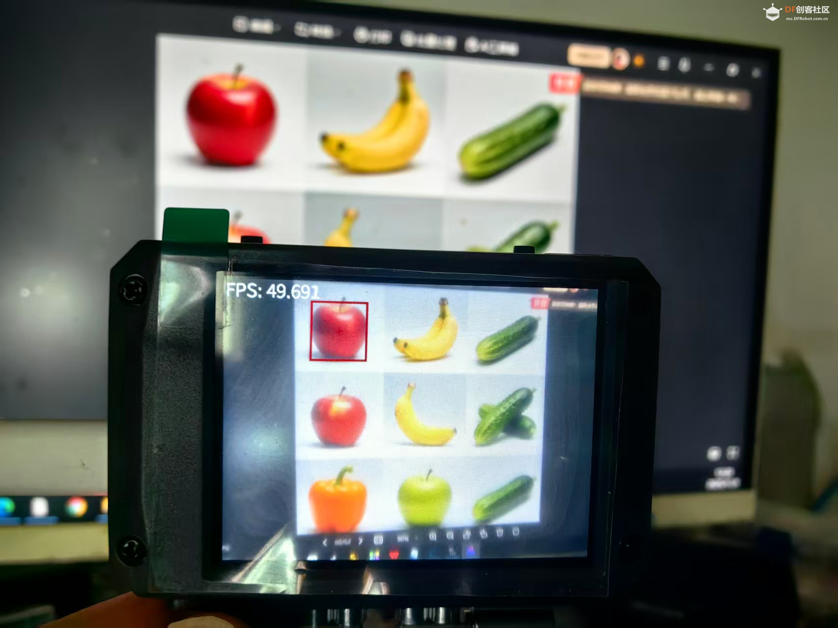

发表于 2025-11-9 13:33:23

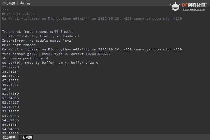

项目测试实验代码
  1. #【花雕动手做】CanMV K230 AI 视觉识别模块之颜色识别
  2. import time, os, sys
  3. from media.sensor import *
  4. from media.display import *
  5. from media.media import *
  6. # 导入串口通信相关库 / Import UART communication libraries
  7. from libs.YbProtocol import YbProtocol  # 亚博通信协议
  8. from ybUtils.YbUart import YbUart      # 串口工具
  9. # 初始化串口通信 / Initialize UART communication
  10. # uart = None  # 已注释的备用代码
  11. uart = YbUart(baudrate=115200)  # 创建串口对象,波特率115200
  12. pto = YbProtocol()              # 创建协议处理对象
  13. # 显示参数 / Display parameters
  14. DISPLAY_WIDTH = 640   # LCD显示宽度 / LCD display width
  15. DISPLAY_HEIGHT = 480  # LCD显示高度 / LCD display height
  16. # LAB颜色空间阈值 / LAB color space thresholds
  17. # 格式: (L Min, L Max, A Min, A Max, B Min, B Max)
  18. THRESHOLDS = [
  19.     (0, 66, 7, 127, 3, 127),      # 红色阈值 / Red threshold
  20.     (42, 100, -128, -17, 6, 66),  # 绿色阈值 / Green threshold
  21.     (43, 99, -43, -4, -56, -7),   # 蓝色阈值 / Blue threshold
  22.     (37, 100, -128, 127, -128, -27)  # 亚博智能Logo的颜色 / YAHBOOM logo color
  23. ]
  24. def get_closest_rgb(lab_threshold):
  25.     """
  26.     根据LAB阈值计算最接近的RGB颜色 / Calculate closest RGB color based on LAB threshold
  27.
  28.     参数:
  29.         lab_threshold: LAB颜色空间阈值元组
  30.
  31.     返回:
  32.         RGB颜色元组 (R, G, B)
  33.     """
  34.     # 获取LAB空间的中心点值 / Calculate center points in LAB space
  35.     l_center = (lab_threshold[0] + lab_threshold[1]) // 2  # 亮度中心
  36.     a_center = (lab_threshold[2] + lab_threshold[3]) // 2  # 红绿色度中心
  37.     b_center = (lab_threshold[4] + lab_threshold[5]) // 2  # 黄蓝色度中心
  38.
  39.     # 将LAB颜色转换为RGB颜色 / Convert LAB color to RGB color
  40.     return image.lab_to_rgb((l_center, a_center, b_center))
  41. def init_sensor():
  42.     """初始化摄像头 / Initialize camera sensor"""
  43.     sensor = Sensor()          # 创建传感器对象
  44.     sensor.reset()             # 重置传感器到默认状态
  45.     # 设置分辨率为640x480 / Set resolution to 640x480
  46.     sensor.set_framesize(width=DISPLAY_WIDTH, height=DISPLAY_HEIGHT)
  47.     # 设置像素格式为RGB565 / Set pixel format to RGB565
  48.     sensor.set_pixformat(Sensor.RGB565)
  49.     return sensor
  50. def init_display():
  51.     """初始化显示 / Initialize display"""
  52.     # 初始化ST7701显示屏,输出到IDE / Initialize ST7701 display, output to IDE
  53.     Display.init(Display.ST7701, to_ide=True)
  54.     # 初始化媒体管理器 / Initialize media manager
  55.     MediaManager.init()
  56. def process_blobs(img, blobs, color):
  57.     """
  58.     处理检测到的色块 / Process detected color blobs
  59.
  60.     参数:
  61.         img: 图像对象
  62.         blobs: 检测到的色块列表
  63.         color: 绘制颜色
  64.     """
  65.     for blob in blobs:
  66.         # 绘制色块矩形框 / Draw rectangle around the blob
  67.         # blob[0:4] 包含 (x, y, width, height)
  68.         img.draw_rectangle(blob[0:4], color=color, thickness=4)
  69.
  70.         # 在色块中心绘制十字标记 / Draw cross at blob center
  71.         # blob[5], blob[6] 是中心点坐标 (cx, cy)
  72.         img.draw_cross(blob[5], blob[6], color=color, thickness=2)
  73.
  74.         # 提取色块信息 / Extract blob information
  75.         x = blob[0]      # 左上角x坐标
  76.         y = blob[1]      # 左上角y坐标
  77.         w = blob[2]      # 宽度
  78.         h = blob[3]      # 高度
  79.
  80.         # 通过协议封装颜色数据 / Package color data using protocol
  81.         pto_data = pto.get_color_data(x, y, w, h)
  82.
  83.         # 通过串口发送数据 / Send data via UART
  84.         uart.send(pto_data)
  85.         print(pto_data)  # 打印数据到控制台
  86.
  87.         break  # 只处理第一个检测到的色块
  88. def draw_fps(img, fps):
  89.     """
  90.     绘制FPS信息 / Draw FPS information
  91.
  92.     参数:
  93.         img: 图像对象
  94.         fps: 帧率值
  95.     """
  96.     img.draw_string_advanced(0, 0, 30, f'FPS: {fps:.3f}', color=(255, 255, 255))
  97. def main():
  98.     """主函数 / Main function"""
  99.     try:
  100.         # 初始化设备 / Initialize devices
  101.         sensor = init_sensor()  # 初始化摄像头
  102.         init_display()          # 初始化显示
  103.         sensor.run()            # 启动摄像头采集
  104.         # 初始化性能监控时钟 / Initialize performance monitoring clock
  105.         clock = time.clock()
  106.         # 选择要检测的颜色索引 / Select color index to detect
  107.         # 0:红色, 1:绿色, 2:蓝色, 3:亚博Logo色
  108.         color_index = 0  # 可以修改这个值来选择检测不同的颜色
  109.         threshold = THRESHOLDS[color_index]          # 获取对应颜色的LAB阈值
  110.         detect_color = get_closest_rgb(threshold)    # 计算对应的RGB颜色用于绘制
  111.         # 主循环 - 实时颜色识别 / Main loop - real-time color recognition
  112.         while True:
  113.             clock.tick()  # 更新时钟用于FPS计算
  114.
  115.             # 捕获图像 / Capture image
  116.             img = sensor.snapshot()
  117.             # 检测指定颜色 / Detect specified color
  118.             # area_threshold=5000: 最小面积阈值,过滤小色块
  119.             # merge=True: 合并相邻的色块
  120.             blobs = img.find_blobs([threshold], area_threshold=5000, merge=True)
  121.
  122.             # 如果检测到色块,进行处理 / If blobs detected, process them
  123.             if blobs:
  124.                 process_blobs(img, blobs, detect_color)
  125.             # 计算并显示帧率 / Calculate and display FPS
  126.             fps = clock.fps()

发表于 2025-11-9 13:37:36
程序功能解读
核心功能:实时颜色识别与通信
颜色检测:基于LAB颜色空间的色块识别
视觉反馈:在图像上标记检测到的色块
串口通信:将检测结果通过UART发送给其他设备
性能监控:实时显示处理帧率
技术架构分析
1. LAB颜色空间优势
python
  1. THRESHOLDS = [
  2.     (0, 66, 7, 127, 3, 127),      # 红色
  3.     (42, 100, -128, -17, 6, 66),  # 绿色
  4.     (43, 99, -43, -4, -56, -7),   # 蓝色
  5. ]
LAB颜色空间特点:
L通道:亮度,0-100
A通道:红绿色度,-128到+127
B通道:黄蓝色度,-128到+127
优势:比RGB更接近人类视觉感知,对光照变化不敏感
2. 串口通信系统
python
  1. uart = YbUart(baudrate=115200)  # 高速串口
  2. pto = YbProtocol()              # 协议封装
通信流程:
text
颜色检测 → 数据封装 → 串口发送 → 外部设备接收
3. 色块检测算法
python
  1. blobs = img.find_blobs([threshold], area_threshold=5000, merge=True)
参数说明:
area_threshold=5000:最小面积5000像素,过滤噪声
merge=True:合并相邻色块,避免碎片化
返回的blob包含:[x, y, width, height, cx, cy]
性能优化特性
1. 智能色块处理
python
  1. break  # 只处理第一个检测到的色块
提高处理效率,避免处理过多色块
适合主要目标追踪场景
2. 实时性能监控
python
  1. clock = time.clock()
  2. fps = clock.fps()
持续监控系统性能
为算法优化提供数据支持
算法工作流程
实时处理流水线
text
图像采集 → LAB颜色空间转换 → 色块检测 → 轮廓绘制 → 数据封装 → 串口发送 → 结果显示
颜色识别详细流程
图像获取:摄像头捕获RGB565格式图像
颜色转换:内部转换为LAB颜色空间
阈值分割:根据预设LAB范围分割图像
连通域分析:找到符合条件的色块区域
特征提取:计算位置、大小、中心点
可视化:绘制边框和中心标记
通信:封装数据并通过串口发送

实验串口返回情况
实验场景图
【花雕动手做】CanMV K230 AI 视觉识别模块之颜色识别图2
【花雕动手做】CanMV K230 AI 视觉识别模块之颜色识别图3
【花雕动手做】CanMV K230 AI 视觉识别模块之颜色识别图4
【花雕动手做】CanMV K230 AI 视觉识别模块之颜色识别图5
