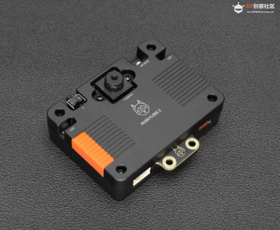

1、HUSKYLENS 2(二哈识图2)是DFRobot推出的新一代AI视觉传感器,搭载6TOPS算力的Kendryte K230双核RISC-V芯片,集成1GB LPDDR4内存与8GB存储,支持人脸识别、物体检测、姿态估计等20余种预置AI模型,同时允许用户通过自训练模型部署实现定制化识别
。其硬件配置包括200万像素摄像头、2.4英寸触摸屏、可更换镜头模组(支持显微/夜视)及RGB补光灯,搭配UART/I2C接口可无缝连接Arduino、树莓派等开发板,实现实时图传与多模态交互。内置MCP服务打通本地视觉与大模型能力,例如识别午餐图片后可生成膳食建议,而模型广场提供车牌识别、跌倒检测等垂直领域即用型方案。作为教育利器,它已融入《中小学人工智能通识教育指南》课程体系,通过Mind+图形化编程工具降低AI开发门槛,助力创客教育与STEAM实践。

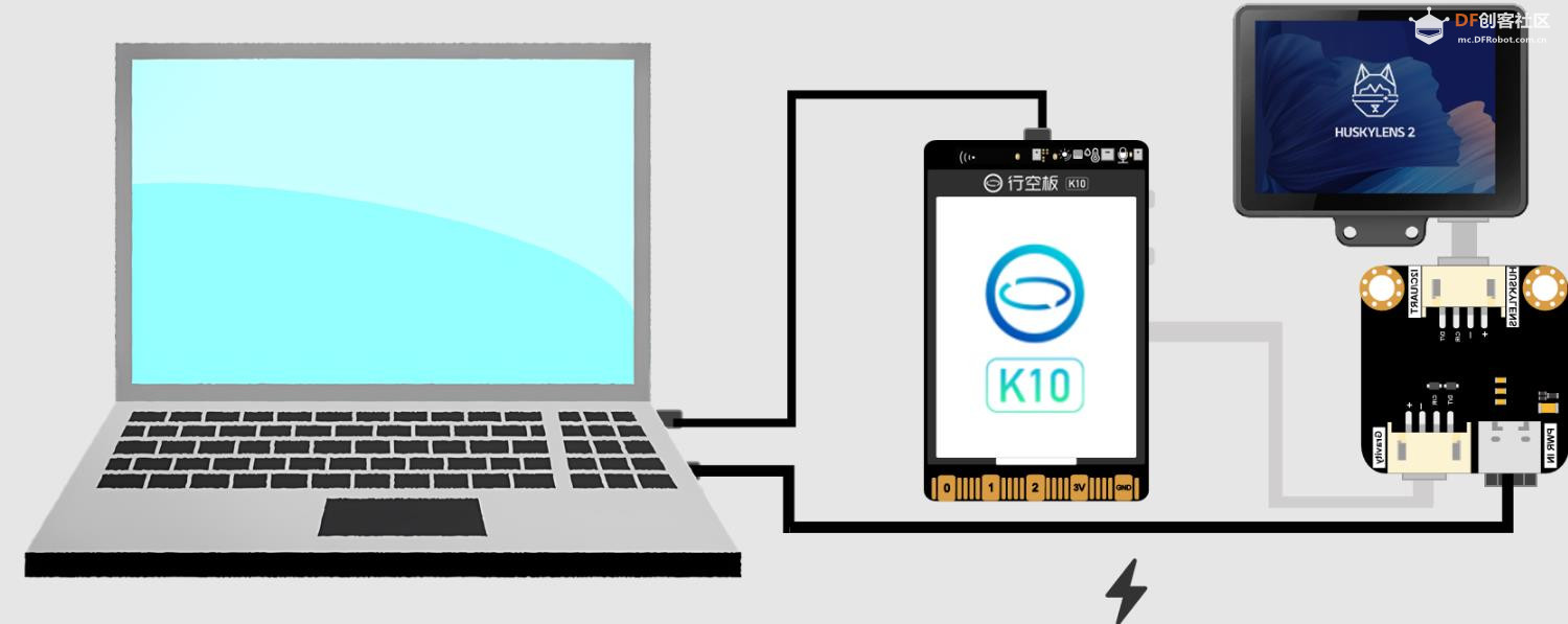

二、硬件连接
准备材料
行空板K10 x 1
HUSKYLENS 2 x 1
USB数据线 x 2
4pin连接线(或杜邦线)x 1

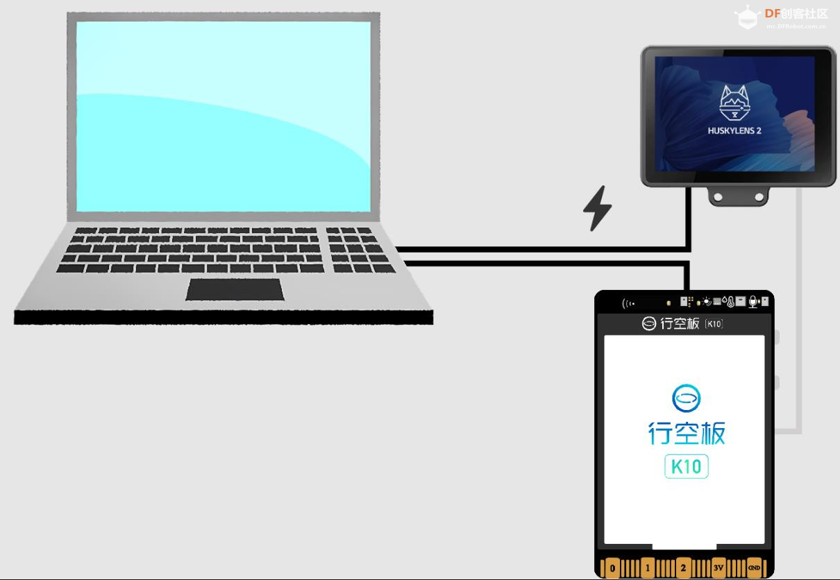

准备一根USB数据线和一根4Pin白色硅胶线。使用USB数据线连接电脑与行空板K10,使用4Pin黑胶先连接行空板K10与HuskyLens 2,再使用额外的USB数据线n连接示意图如下连接HUSKYLENS 2的Type-C接口与电源,为HUSKYLENS 2进行额外供电。接线图可参考下图。
【花雕动手做】AI 视觉传感器二哈识图2之识别文字数据图3
【花雕动手做】AI 视觉传感器二哈识图2之识别文字数据图4
【花雕动手做】AI 视觉传感器二哈识图2之识别文字数据图5

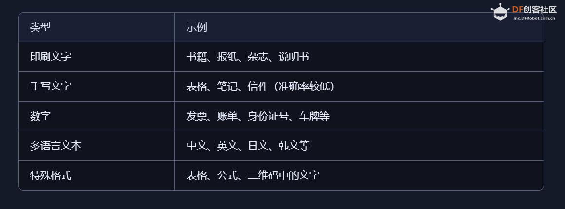

2、OCR 能识别哪些内容?

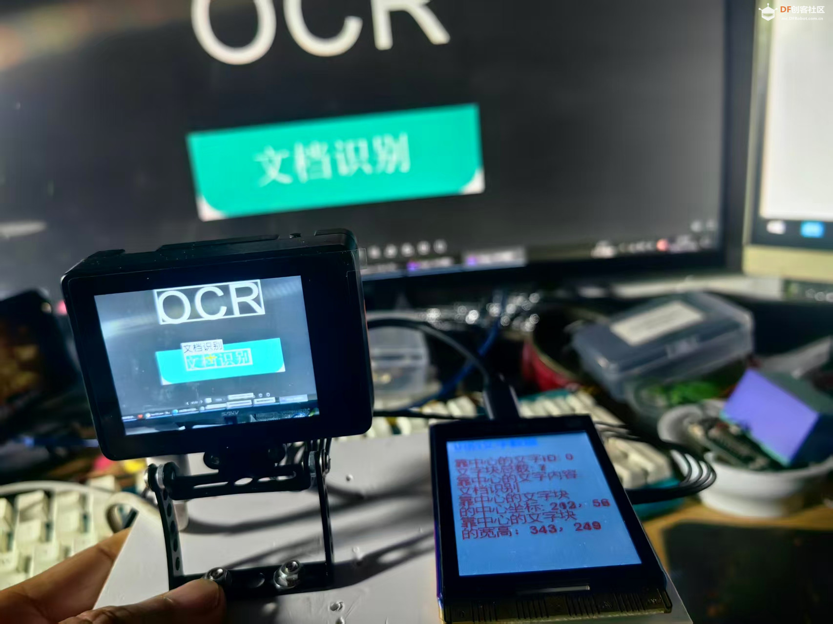

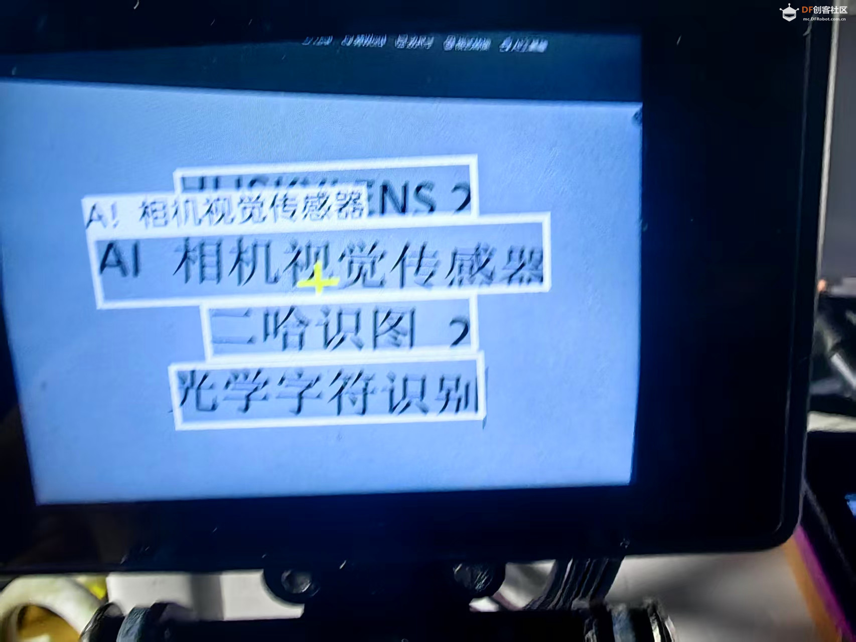

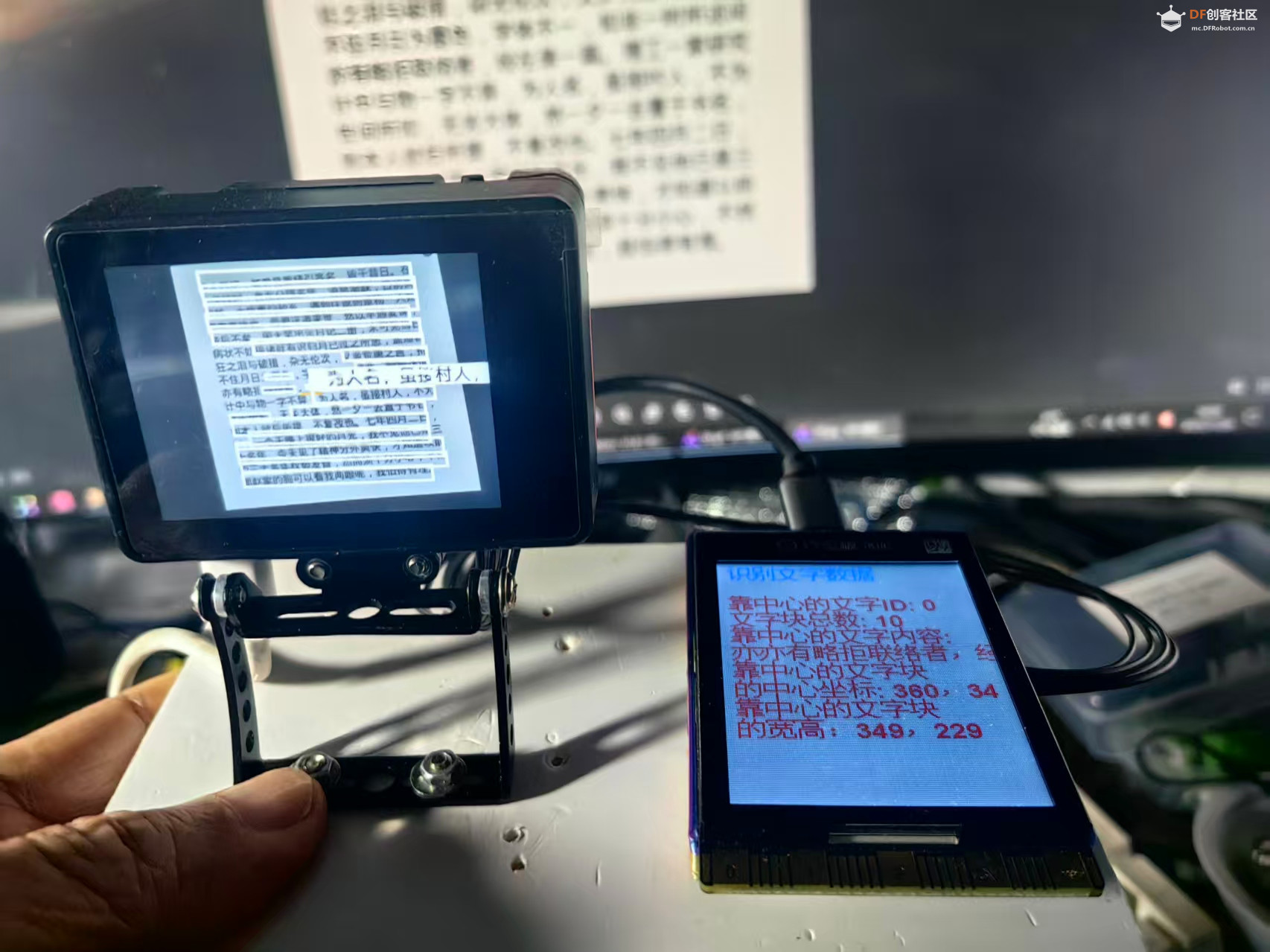

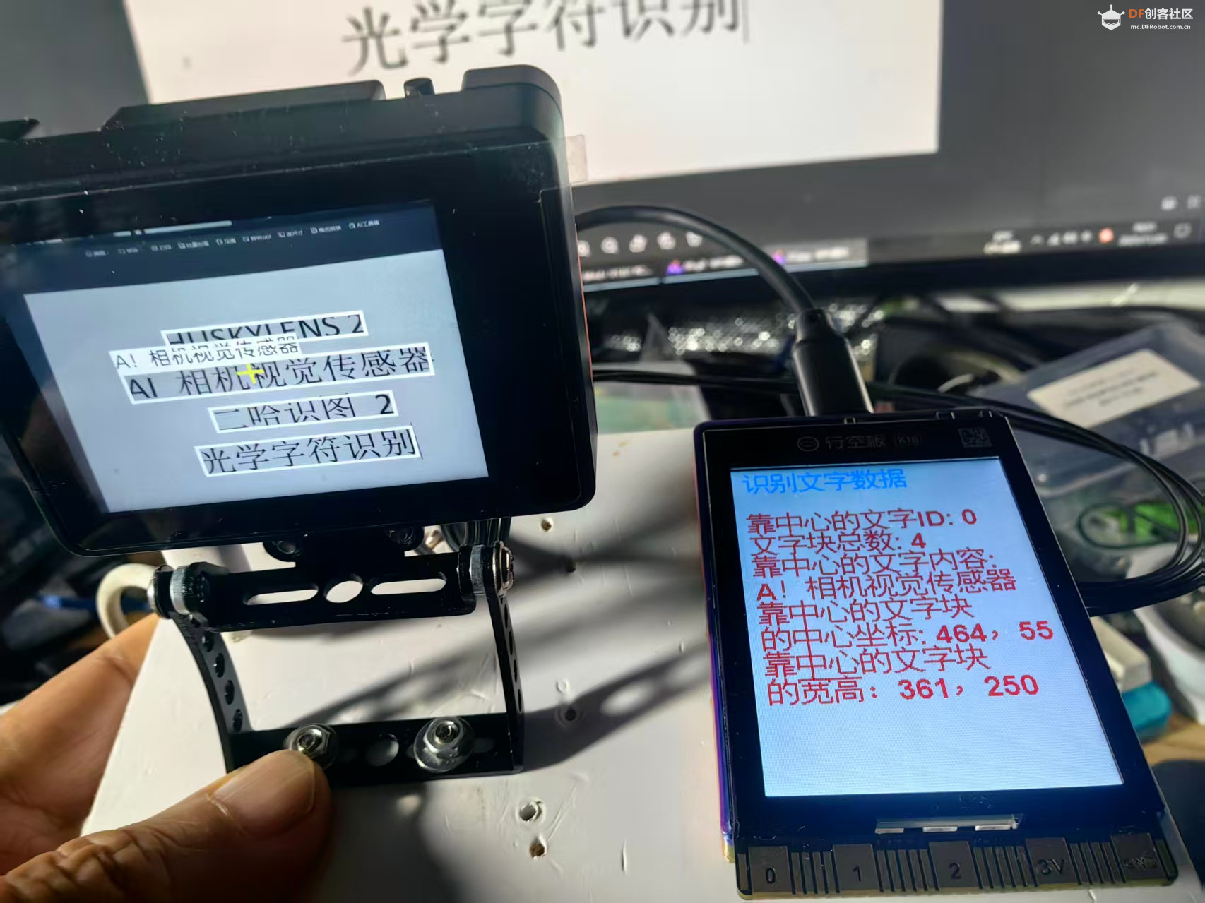

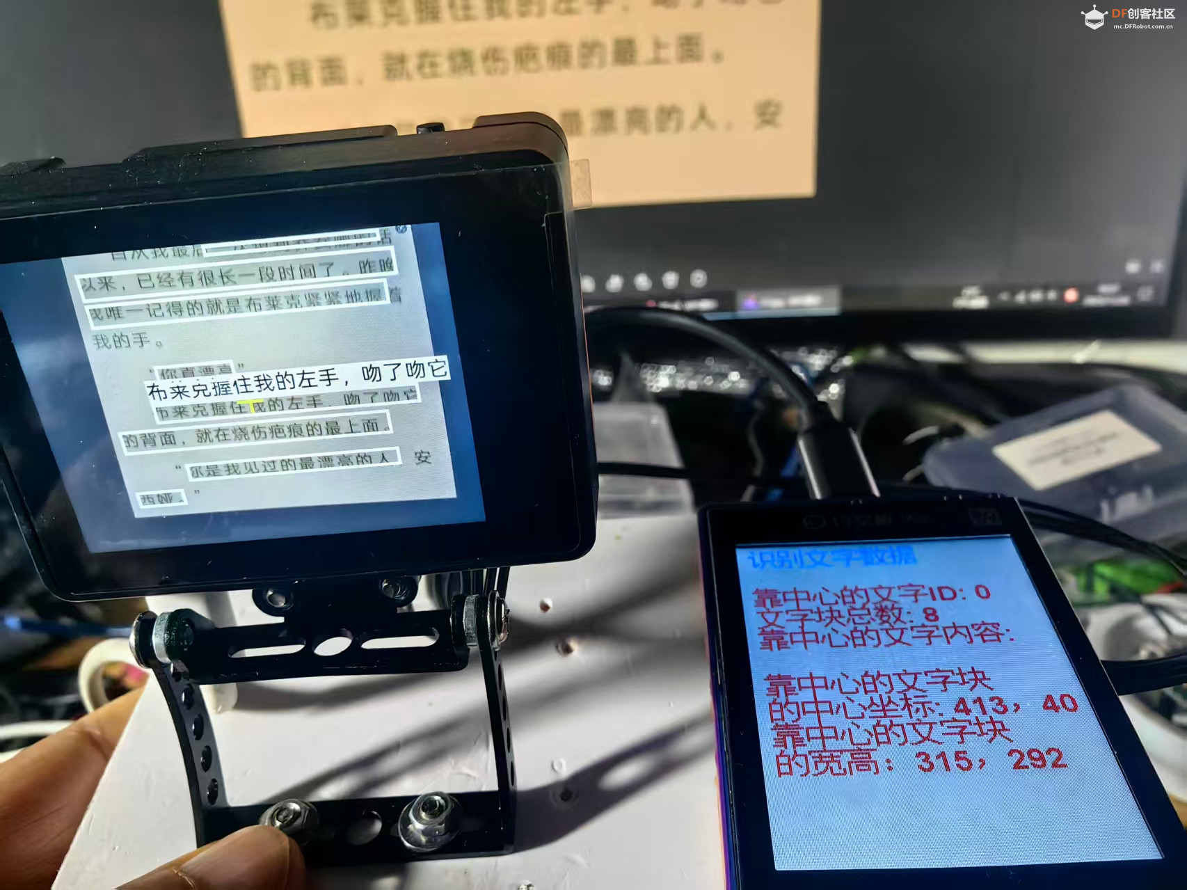

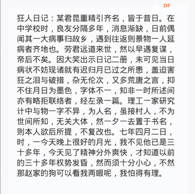

四、在光学字符识别功能下,HUSKYLENS 2 可识别并框出视野内文字块出现的区域,并将识别到的文字显示在屏幕上,可使用以下示例程序,统计画面中可识别文字块的总数、获取画面中离十字光标最近的文字块相关数据,可以读取的数据有:文字块的ID 、名称、内容、中心点X坐标和Y坐标、文字块宽度和高度。
1、实际测试的几个范本
【花雕动手做】AI 视觉传感器二哈识图2之识别文字数据图2
【花雕动手做】AI 视觉传感器二哈识图2之识别文字数据图1
2、测试实验代码

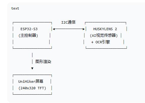

系统架构与核心技术栈
1. 硬件系统架构

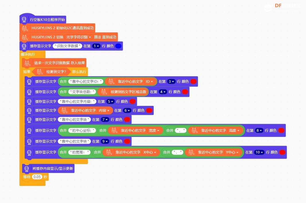

4、测试实验MInd+图形编程

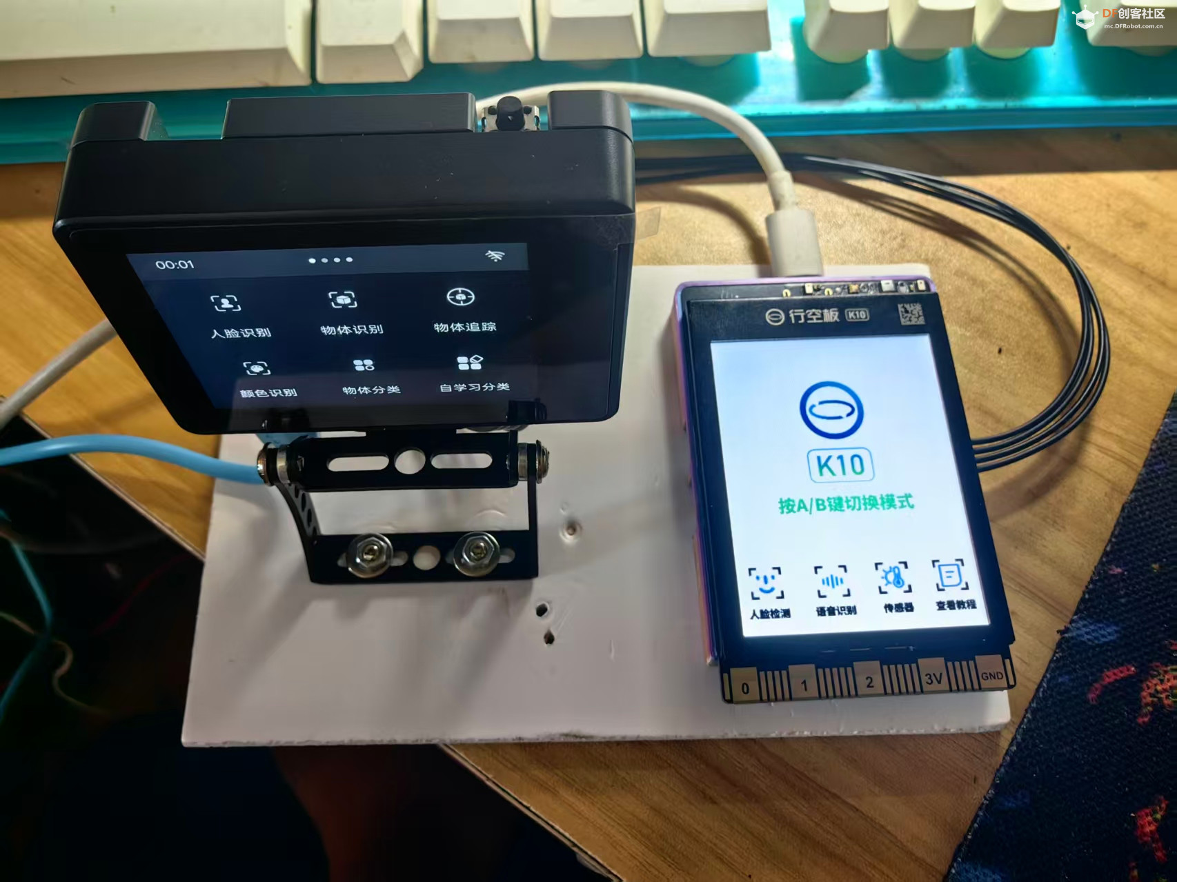

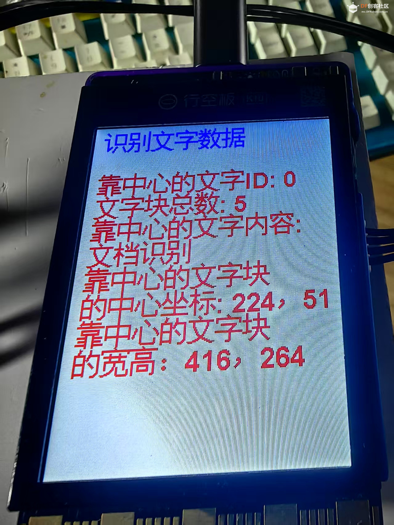

5、实验场景图
【花雕动手做】AI 视觉传感器二哈识图2之识别文字数据图6
【花雕动手做】AI 视觉传感器二哈识图2之识别文字数据图7
【花雕动手做】AI 视觉传感器二哈识图2之识别文字数据图8
