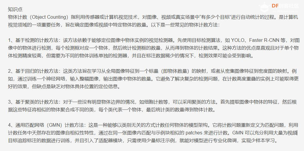

知识点
物体计数(Object Counting)指利用传感器或计算机视觉技术,对图像、视频或真实场景中“有多少个目标”进行自动统计的过程。是计算机视觉领域的一项重要任务,旨在确定图像或视频中特定物体的数量。以下是一些常见的物体计数方法:
1、基于检测的计数方法:该方法依赖于能够定位图像中物体实例的视觉检测器。先使用目标检测算法,如 YOLO、Faster R-CNN 等,对图像中的物体进行检测,每个检测框对应一个物体,然后统计检测框的数量,从而得到物体的计数结果。这种方法的优点是直观且对于单个物体检测精度较高,但需要为不同的物体训练单独的检测器,并且在标注数据稀少的情况下,检测效果可能会受到影响。
2、基于回归的计数方法:这类方法旨在学习从全局图像特征到一个标量(即物体数量)的映射,或者从密集图像特征到密度图的映射。例如,通过训练一个神经网络,输入整幅图像,输出图像中物体的数量。它避免了解决复杂的检测问题,在计数高度重叠的实例上可能取得更好的效果,但缺点是缺乏对物体具体位置的定位信息。
3、基于聚类的计数方法:对于一些没有明显物体边界的情况,如细胞计数等,可以采用聚类的方法。首先提取图像中物体的特征,然后根据这些特征将相似的物体聚合成不同的类,每个类代表一个物体,最后统计类的数量得到物体计数。
通用匹配网络(GMN)计数方法:这是一种能够以类别无关的方式计数任何物体的模型架构。它将计数问题重新定义为匹配问题,利用计数任务中天然存在的图像自相似性特性,通过在同一张图像内匹配与示例块相似的 patches 来进行计数。GMN 可以充分利用大量为视频目标追踪标注的数据进行训练,并且引入了适配器模块,只需使用少量标注示例,就能对模型进行专业化微调,实现少样本学习。

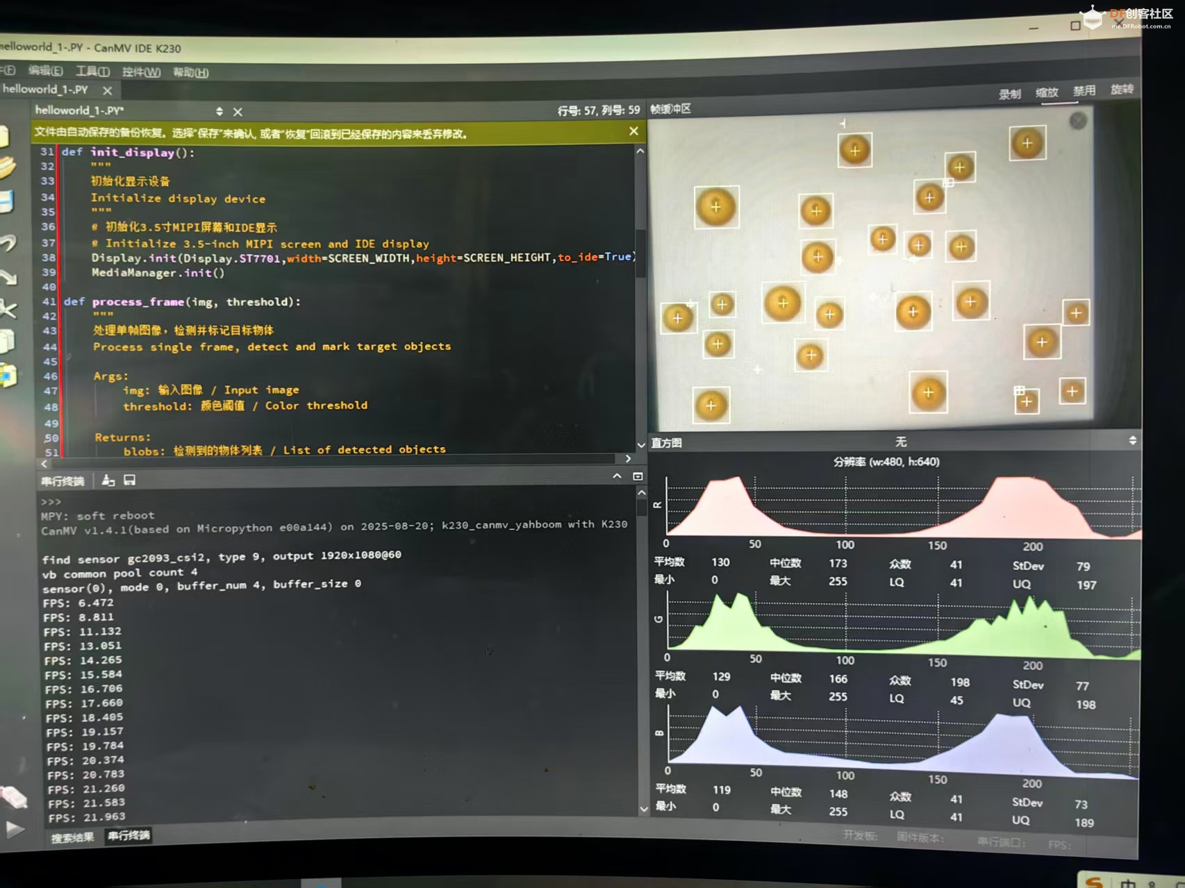

项目测试实验代码
  1. #【花雕动手做】CanMV K230 AI 视觉识别模块之物体计数
  2. import time
  3. import os
  4. import sys
  5. from media.sensor import Sensor
  6. from media.display import Display
  7. from media.media import MediaManager
  8. # 常量定义 / Constants definition
  9. SCREEN_WIDTH = 640    # 屏幕宽度 / Screen width
  10. SCREEN_HEIGHT = 480   # 屏幕高度 / Screen height
  11. # 待检测物体的LAB色彩空间阈值 / LAB color space thresholds
  12. # 这里写的阈值是配套工具中【金币生成器】生成的金币的颜色
  13. # Format: (L_min, L_max, A_min, A_max, B_min, B_max)
  14. TRACK_THRESHOLD = [(0, 100, -7, 127, 10, 83)]
  15. # 这个阈值范围专门针对金币生成器产生的金币颜色进行优化
  16. # 参数说明:
  17. # L: 亮度 (0-100),这里范围很宽,适应不同光照条件
  18. # A: 红绿色度 (-128到127),-7到127表示偏红色
  19. # B: 黄蓝色度 (-128到127),10到83表示偏黄色
  20. # 文字显示参数 / Text display parameters
  21. FONT_SIZE = 25                    # 字体大小 / Font size
  22. TEXT_COLOR = (233, 233, 233)     # 白色 / White (接近纯白的浅灰色)
  23. def init_camera():
  24.     """
  25.     初始化并配置摄像头
  26.     Initialize and configure the camera
  27.
  28.     返回:
  29.         sensor: 初始化后的传感器对象 / Initialized sensor object
  30.     """
  31.     # sensor = Sensor(width=1280,height=960)  # 备用高分辨率配置
  32.     sensor = Sensor()              # 创建传感器实例
  33.     sensor.reset()                 # 重置传感器到默认状态
  34.     # 设置图像分辨率为640x480 / Set image resolution to 640x480
  35.     sensor.set_framesize(width=SCREEN_WIDTH, height=SCREEN_HEIGHT)
  36.     # 设置像素格式为RGB565 / Set pixel format to RGB565 (16位彩色)
  37.     sensor.set_pixformat(Sensor.RGB565)
  38.     return sensor
  39. def init_display():
  40.     """
  41.     初始化显示设备
  42.     Initialize display device
  43.     """
  44.     # 初始化3.5寸MIPI屏幕和IDE显示
  45.     # Initialize 3.5-inch MIPI screen and IDE display
  46.     # ST7701: 显示屏驱动芯片型号
  47.     # to_ide=True: 同时输出到IDE,便于调试
  48.     Display.init(Display.ST7701, width=SCREEN_WIDTH, height=SCREEN_HEIGHT, to_ide=True)
  49.     # 初始化媒体管理器,分配图像处理资源
  50.     MediaManager.init()
  51. def process_frame(img, threshold):
  52.     """
  53.     处理单帧图像,检测并标记目标物体
  54.     Process single frame, detect and mark target objects
  55.     Args:
  56.         img: 输入图像 / Input image
  57.         threshold: 颜色阈值 / Color threshold
  58.     Returns:
  59.         blobs: 检测到的物体列表 / List of detected objects
  60.     """
  61.     # 在图像中查找符合颜色阈值的色块
  62.     # find_blobs函数返回满足条件的连通区域列表
  63.     blobs = img.find_blobs([threshold])
  64.     # 默认参数:自动合并相邻色块,无最小面积限制
  65.     # 如果检测到色块,进行可视化标记
  66.     if blobs:
  67.         for blob in blobs:
  68.             # 绘制矩形框标记物体边界 / Draw rectangle around object boundary
  69.             # blob[0:4] 包含 (x, y, width, height)
  70.             img.draw_rectangle(blob[0:4])
  71.
  72.             # 在物体中心绘制十字准星 / Draw cross at object center
  73.             # blob[5], blob[6] 是中心点坐标 (cx, cy)
  74.             img.draw_cross(blob[5], blob[6])
  75.     return blobs  # 返回检测到的物体列表
  76. def draw_info(img, fps, num_objects):
  77.     """
  78.     在图像上绘制信息
  79.     Draw information on image
  80.     Args:
  81.         img: 输入图像 / Input image
  82.         fps: 帧率 / Frames per second
  83.         num_objects: 检测到的物体数量 / Number of detected objects
  84.     """
  85.     # 构建信息文本字符串
  86.     info_text = f'FPS: {fps:.3f}       Num: {num_objects}'
  87.
  88.     # 在图像左上角绘制信息文本
  89.     # 参数说明:
  90.     # 0, 0: 文本起始坐标 (x, y)
  91.     # FONT_SIZE: 字体大小
  92.     # info_text: 要显示的文本内容
  93.     # color=TEXT_COLOR: 文本颜色 (白色)
  94.     img.draw_string_advanced(0, 0, FONT_SIZE, info_text, color=TEXT_COLOR)
  95. def main():
  96.     """
  97.     主程序入口
  98.     Main program entry
  99.     """
  100.     # 初始化设备 / Initialize devices
  101.     sensor = init_camera()  # 初始化摄像头
  102.     init_display()          # 初始化显示设备
  103.     sensor.run()            # 启动摄像头开始采集图像
  104.     # 创建时钟对象用于FPS计算 / Create clock object for FPS calculation
  105.     clock = time.clock()
  106.     try:
  107.         # 主循环 - 实时物体计数
  108.         while True:
  109.             # 更新时钟,记录当前时间点
  110.             clock.tick()
  111.             # 捕获图像 / Capture image
  112.             img = sensor.snapshot()  # 从摄像头获取一帧图像
  113.             # 处理图像,检测目标物体
  114.             # 使用预设的颜色阈值检测金币或其他目标物体
  115.             blobs = process_frame(img, TRACK_THRESHOLD[0])
  116.             # 在图像上显示帧率和物体数量信息
  117.             draw_info(img, clock.fps(), len(blobs))
  118.             # 显示处理后的图像 / Show image
  119.             Display.show_image(img)
  120.             # 在控制台打印FPS信息,用于性能监控
  121.             print(f"FPS: {clock.fps():.3f}")
  122.     except KeyboardInterrupt:
  123.         # 处理用户中断 (Ctrl+C)
  124.         print("Program terminated by user")
  125.     except Exception as e:
  126.         # 处理其他异常
  127.         print(f"Error occurred: {str(e)}")
  128.     finally:
  129.         # 清理资源 / Cleanup resources (无论是否异常都会执行)
  130.         sensor.deinit()     # 反初始化传感器,释放硬件资源
  131.         Display.deinit()    # 关闭显示设备
  132. # 程序入口点
  133. if __name__ == "__main__":
  134.     main()

发表于 2025-11-11 11:43:37

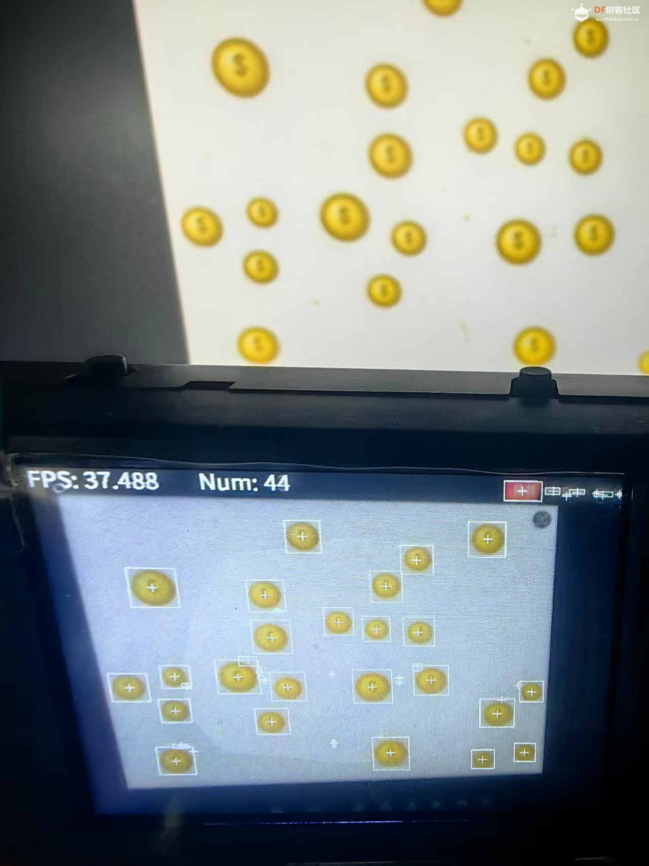

实际测试的范本
【花雕动手做】CanMV K230 AI 视觉识别模块之物体计数图1

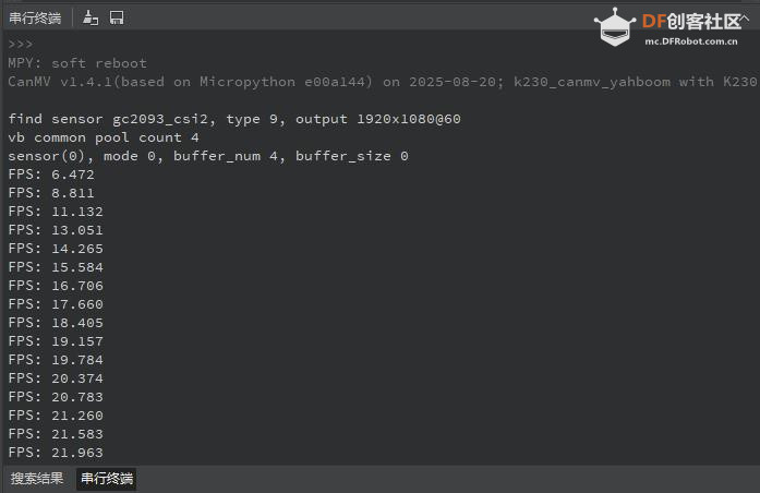

实验串口返回情况
【花雕动手做】CanMV K230 AI 视觉识别模块之物体计数图2

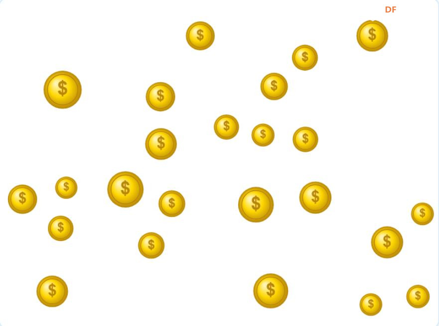

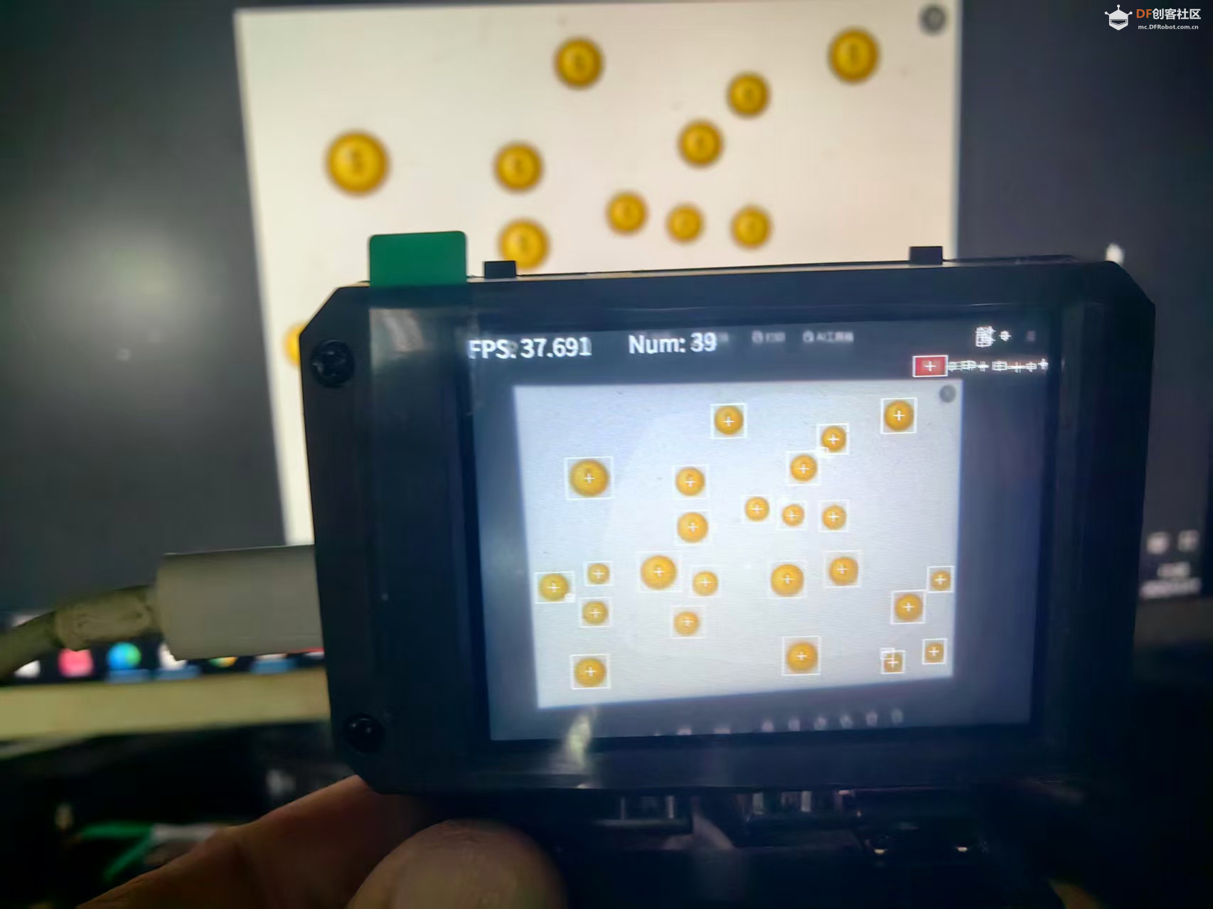

实验场景图
