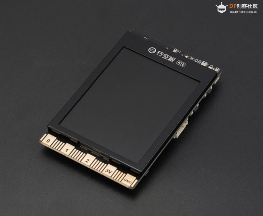

2、行空板 K10 是一款专为中小学信息科技教学和创客项目设计的国产 AIoT 开发板,以 ESP32-S3 为核心,高度集成 2.8 英寸全彩 LCD 屏、摄像头、双麦扬声器、WiFi 蓝牙模块及温湿度、光线、加速度等多种传感器,无需额外配件即可实现离线语音识别(支持 200 词库)、人脸识别、二维码读取、物联网联动等功能,支持 Mind + 图形化编程与 MicroPython 代码编程,兼顾入门便捷性与功能扩展性,丰富的扩展接口还能连接外部传感器、执行器,轻松落地 AI、物联网类创意项目,是编程学习与科创实践的高性价比选择。
【花雕动手做】AI 视觉传感器二哈识图2之识别标签数据图1

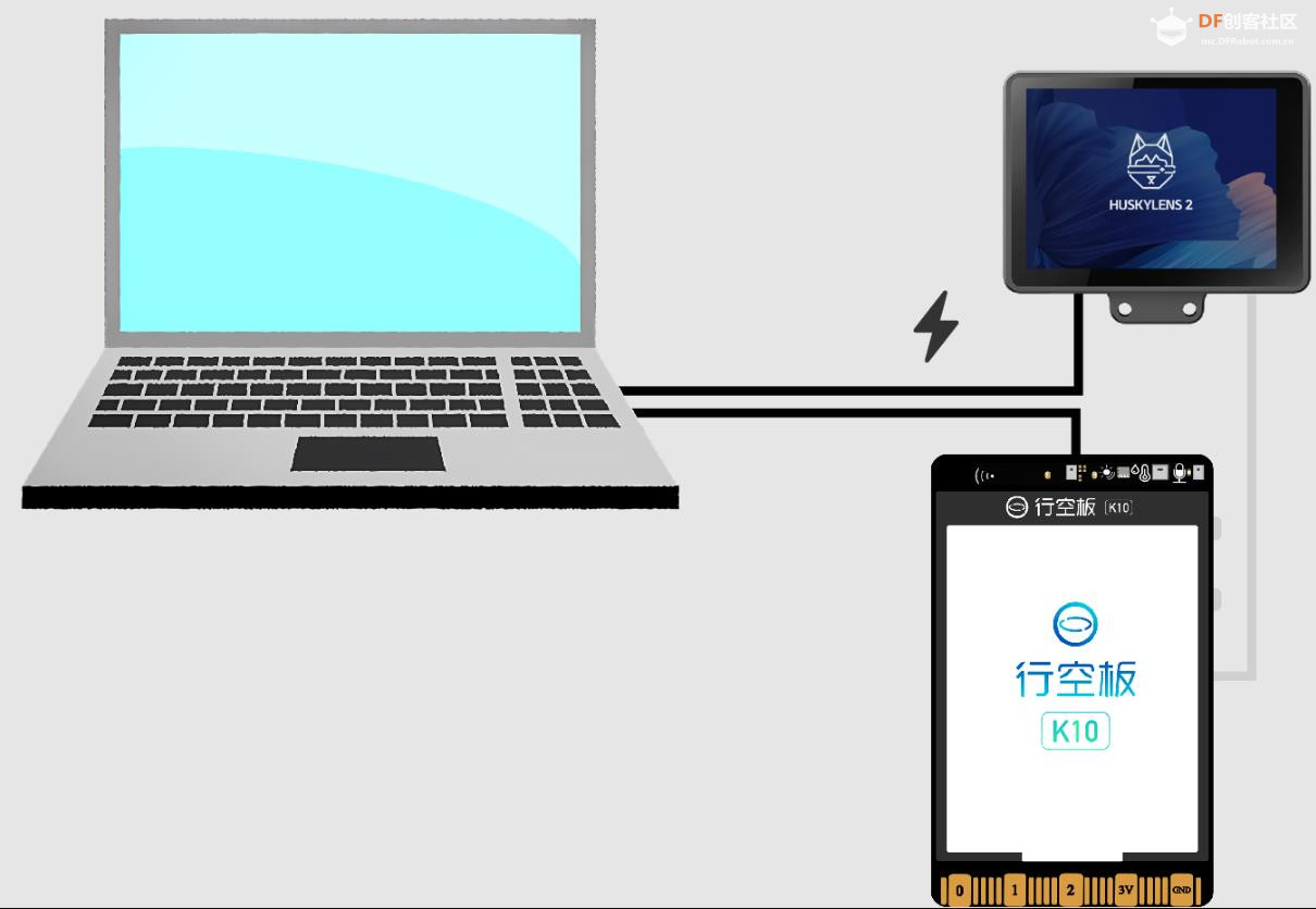

二、硬件连接
准备材料
行空板K10 x 1
HUSKYLENS 2 x 1
USB数据线 x 2
4pin连接线(或杜邦线)x 1

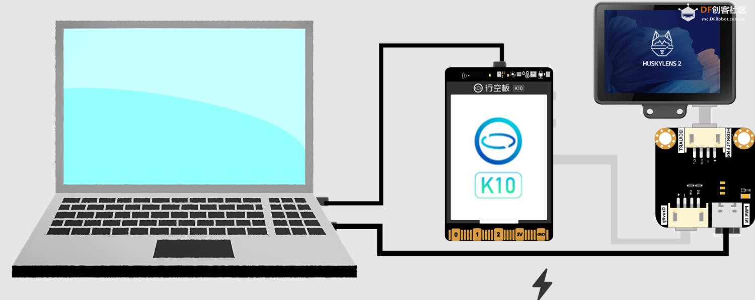

准备一根USB数据线和一根4Pin白色硅胶线。使用USB数据线连接电脑与行空板K10,使用4Pin黑胶先连接行空板K10与HuskyLens 2,再使用额外的USB数据线n连接示意图如下连接HUSKYLENS 2的Type-C接口与电源,为HUSKYLENS 2进行额外供电。接线图可参考下图。
【花雕动手做】AI 视觉传感器二哈识图2之识别标签数据图4
【花雕动手做】AI 视觉传感器二哈识图2之识别标签数据图3
【花雕动手做】AI 视觉传感器二哈识图2之识别标签数据图5

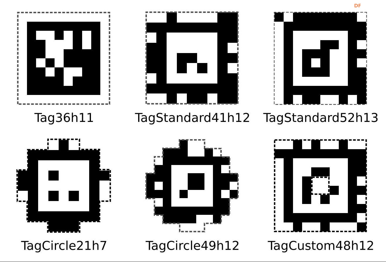

三、AprilTag 标签识别是一种视觉识别与空间定位技术,其核心目标是:通过摄像头自动检测图像中的 AprilTag 标签,并精确识别其身份编号、位置坐标与空间姿态(方向角度)。AprilTag 标签识别是视觉 AI 中极具工程价值的技术之一。它是机器人视觉、无人机导航、增强现实(AR)等领域中常用的定位与识别手段,具有高精度、低误识率、识别速度快等优势。AprilTag标签在线生成网站链接:https://www.2weima.com/aruco.html
(1)什么是 AprilTag?
AprilTag 是一种类似二维码的二维视觉标记系统,由黑白方块组成,但结构更简洁,识别更稳定。每个标签包含:
唯一 ID 编码:每个标签代表一个独立编号,便于识别与区分。
定位边框:四角的黑白边框用于快速检测与几何定位。
内部编码区域:用于识别身份与容错处理。

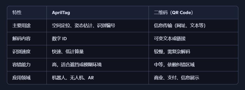

(3)AprilTag 与二维码的区别

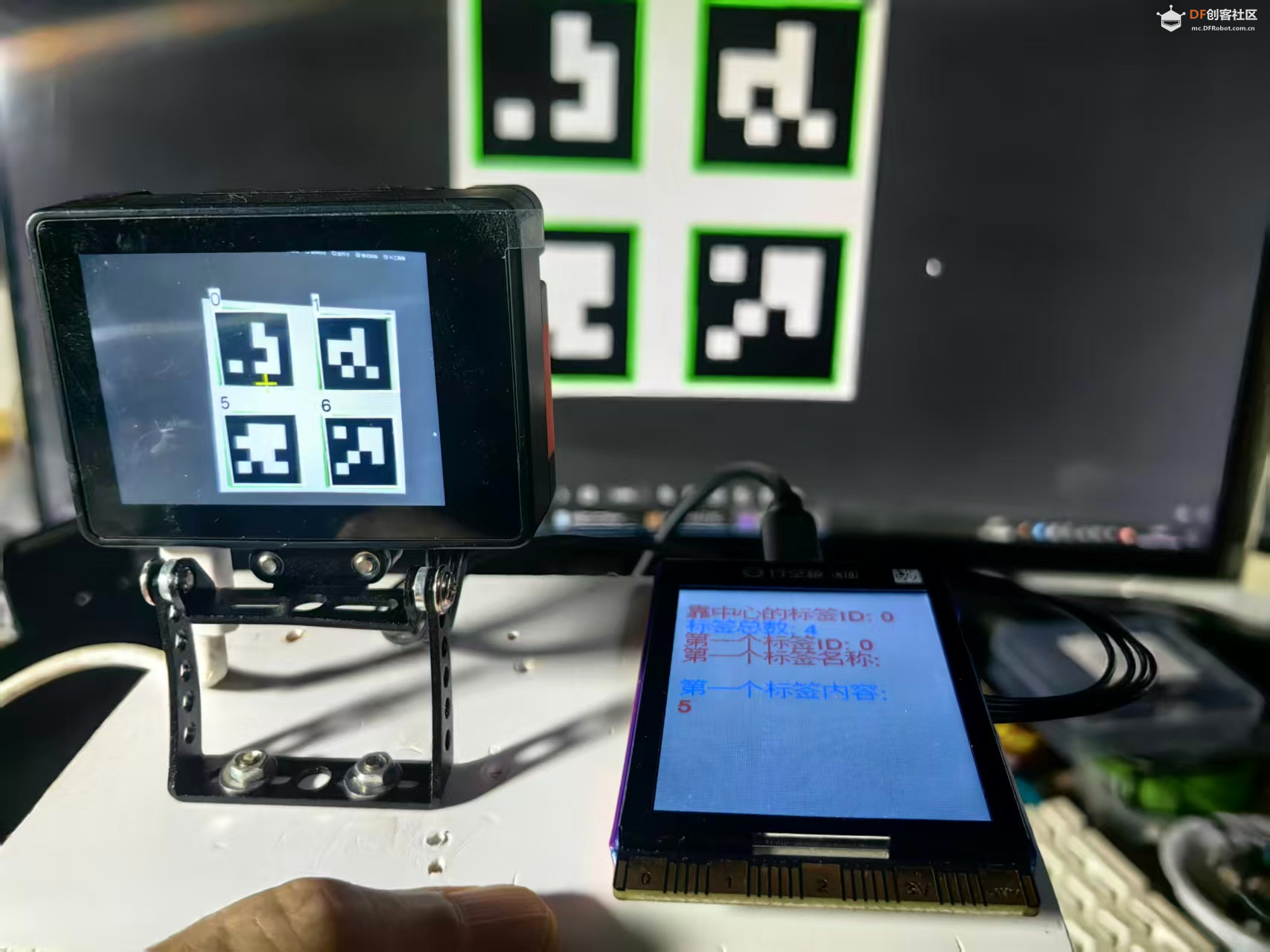

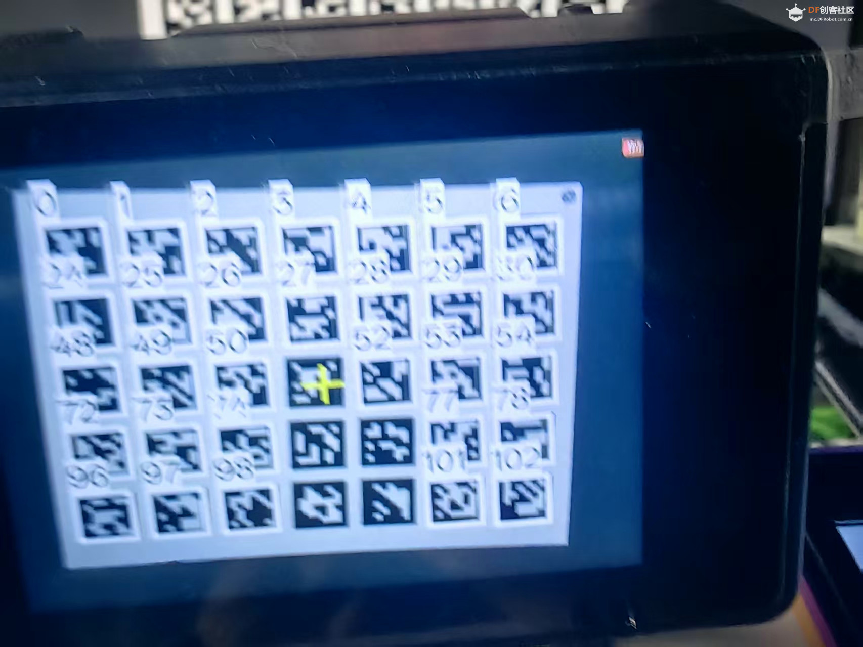

四、HUSKYLENS 2能识别出现在画面中的AprilTag标签,可以通过编程获取画面中检测到的标签相关数据。可以读取的标签数据有:指定标签的数据,包括标签ID、标签内容、标签宽度、标签高度以及标签中心点的X坐标位置和Y坐标位置等、检测到的标签总数。

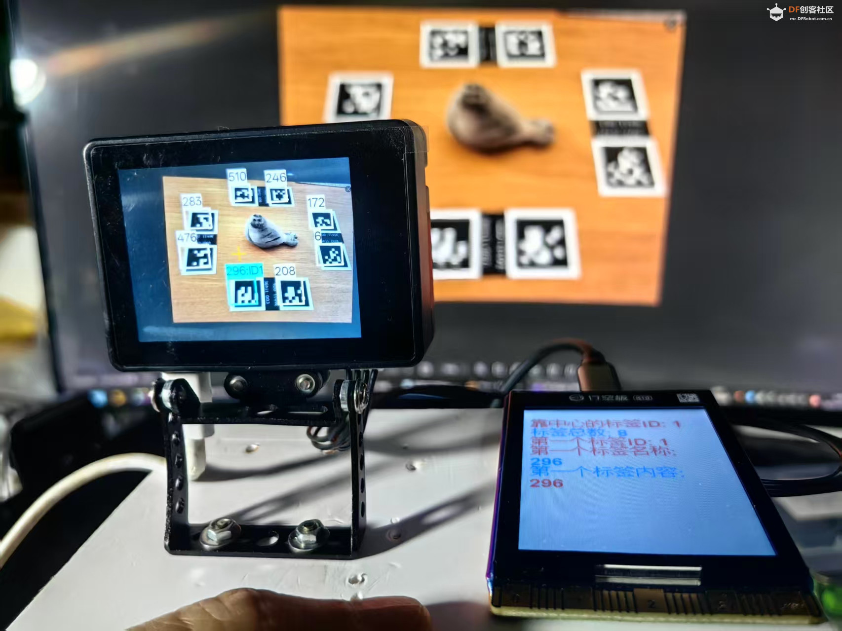

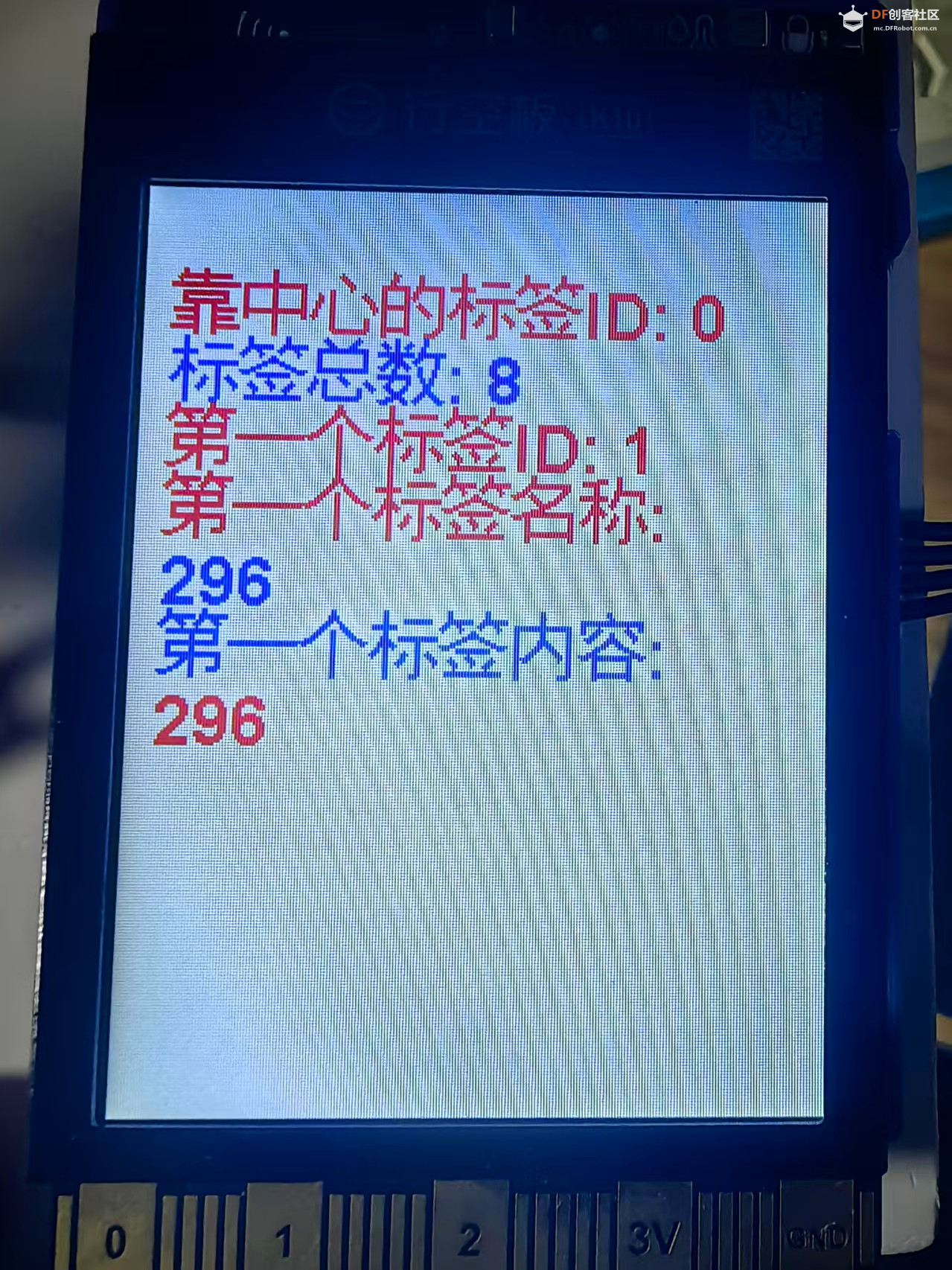

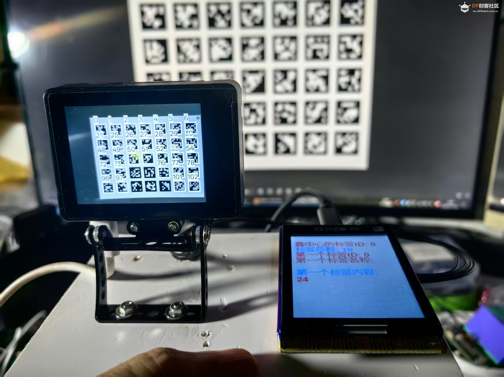

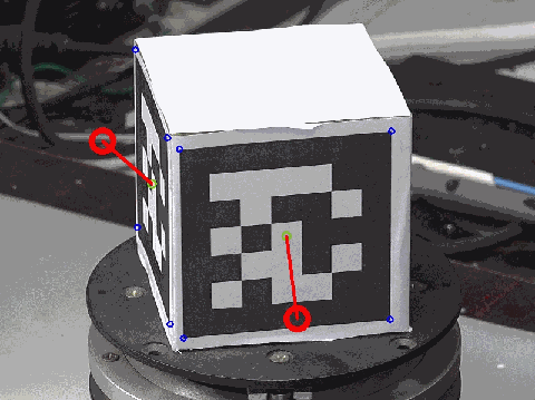

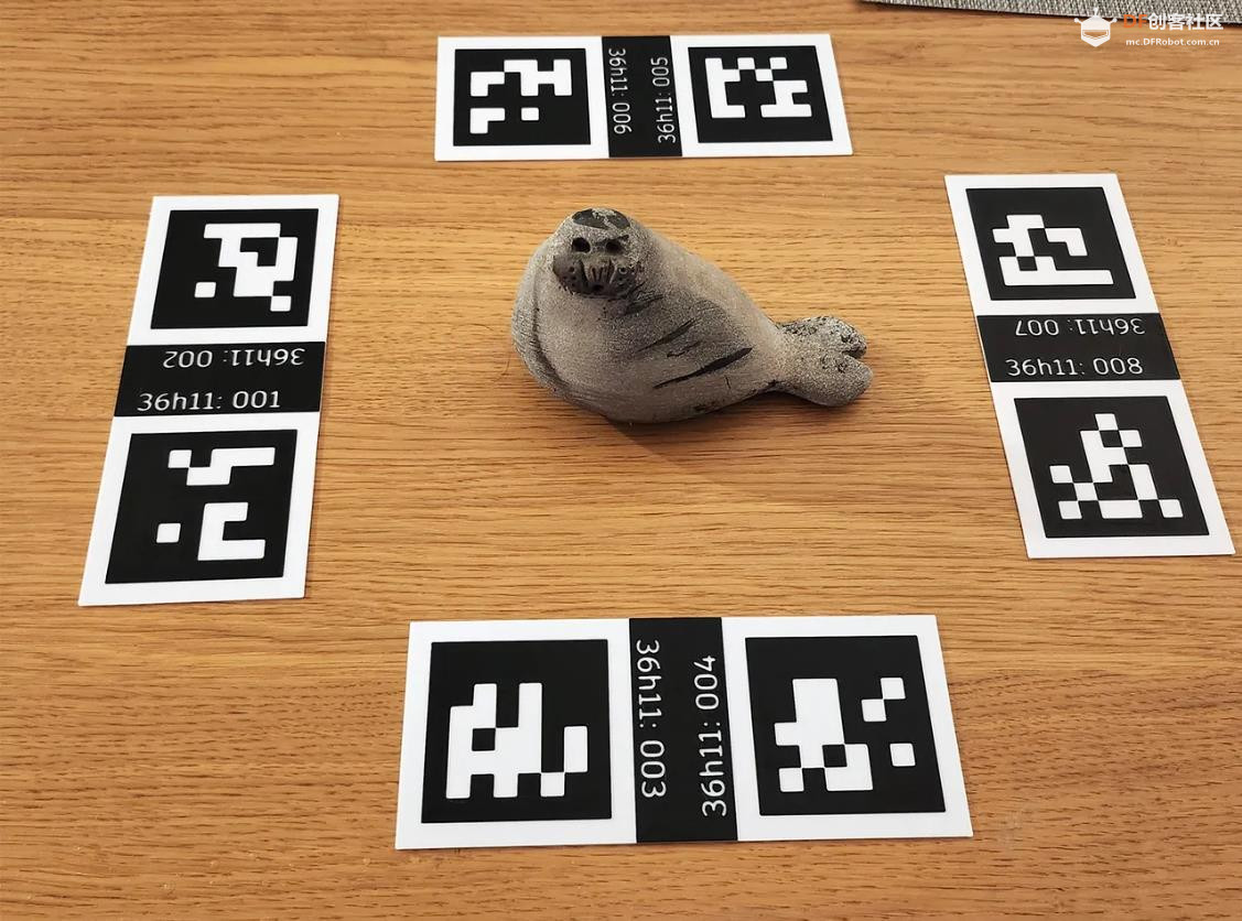

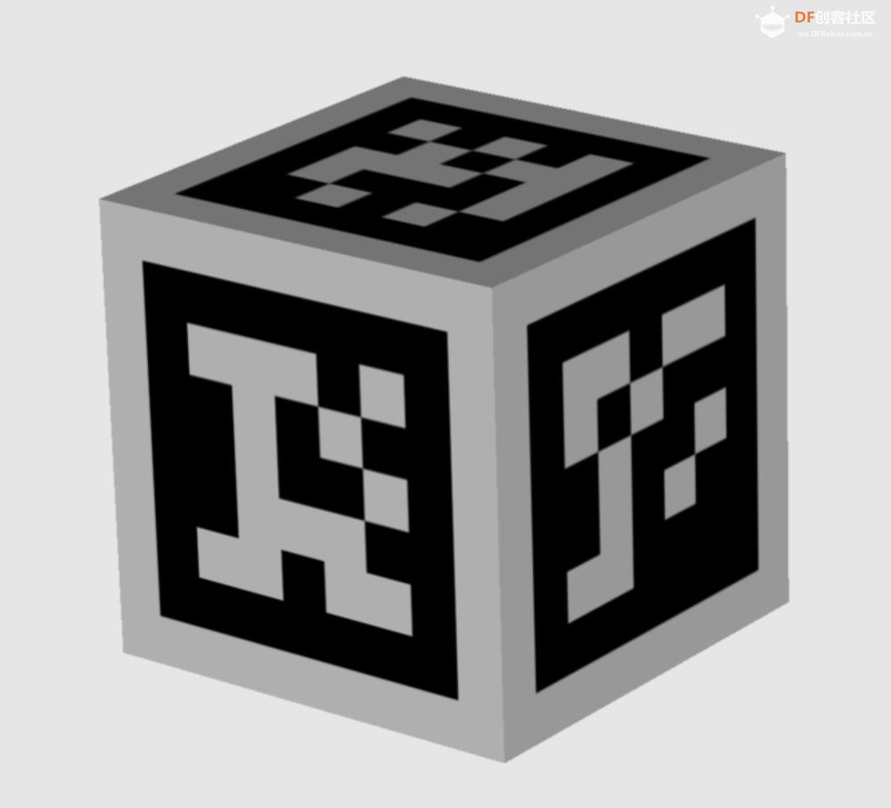

1、实际测试的几个范本
【花雕动手做】AI 视觉传感器二哈识图2之识别标签数据图2

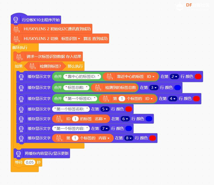

4、测试实验MInd+图形编程

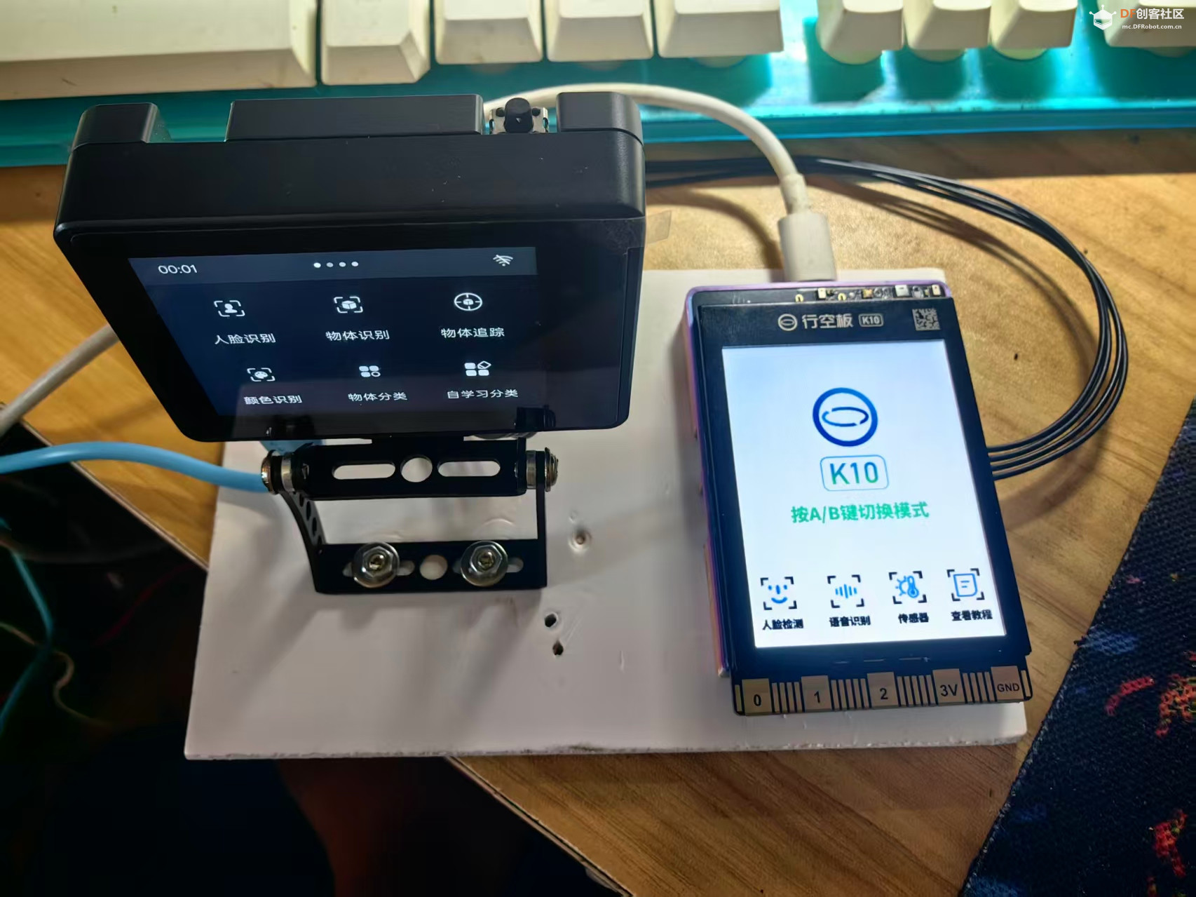

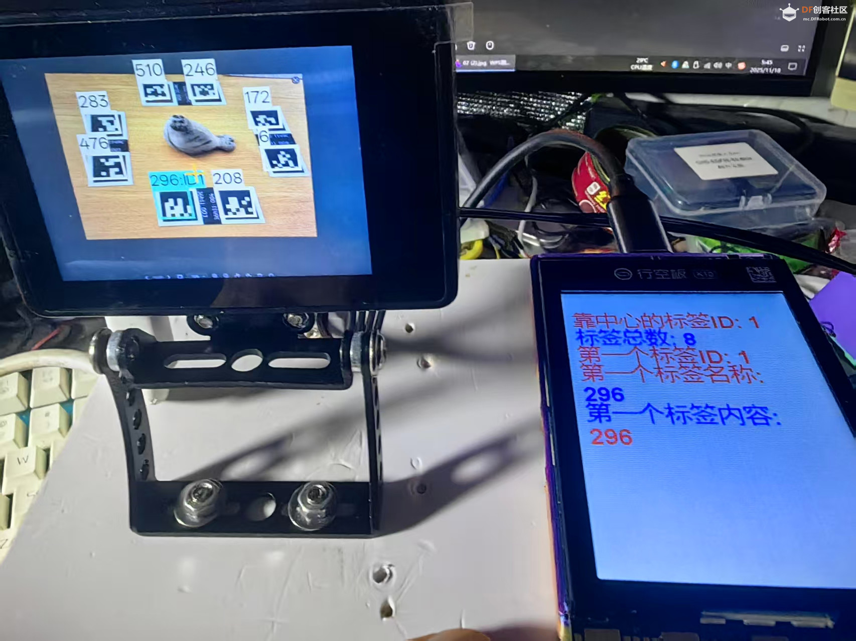

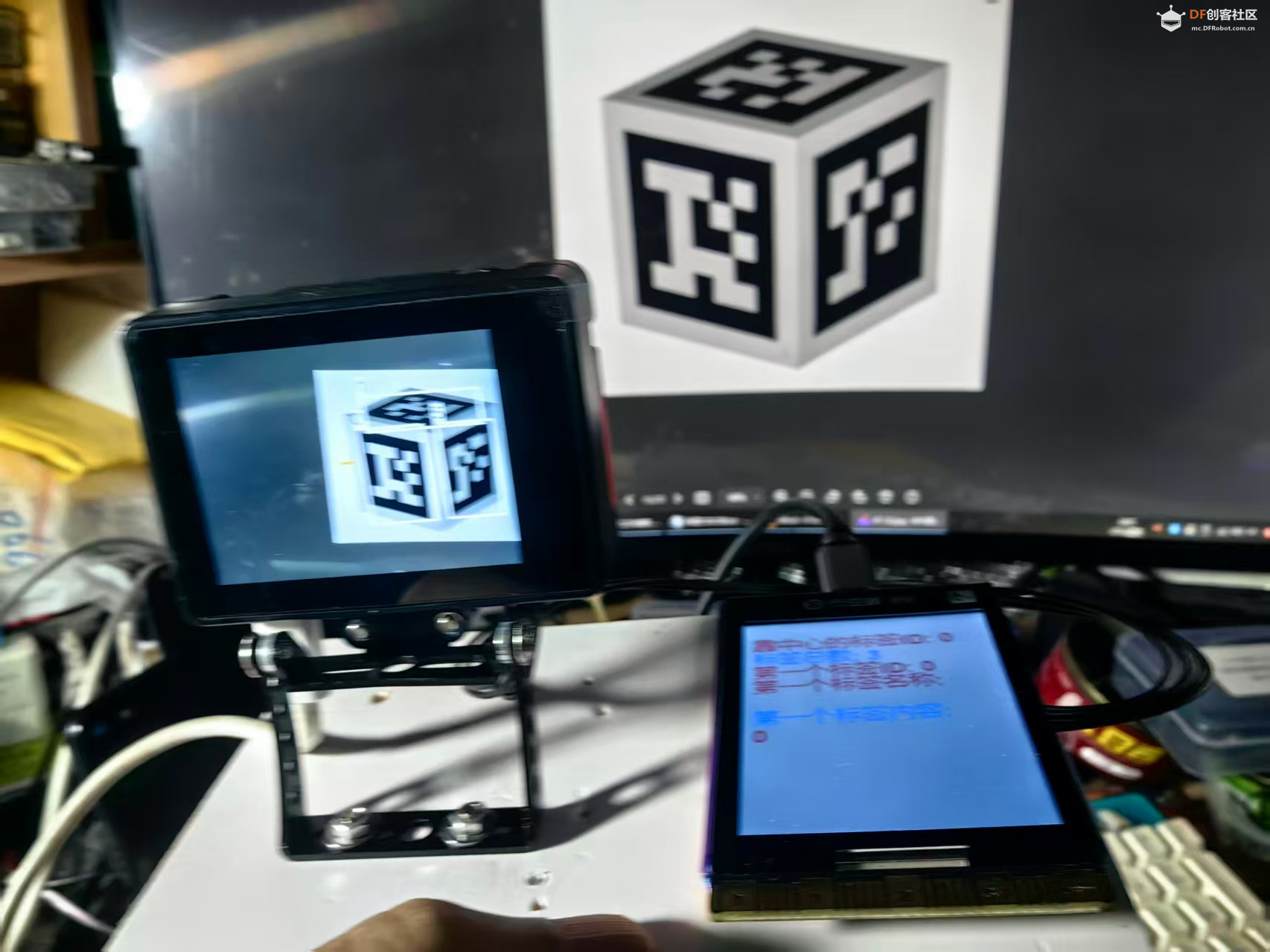

5、实验场景图
【花雕动手做】AI 视觉传感器二哈识图2之识别标签数据图7
【花雕动手做】AI 视觉传感器二哈识图2之识别标签数据图6
【花雕动手做】AI 视觉传感器二哈识图2之识别标签数据图8
