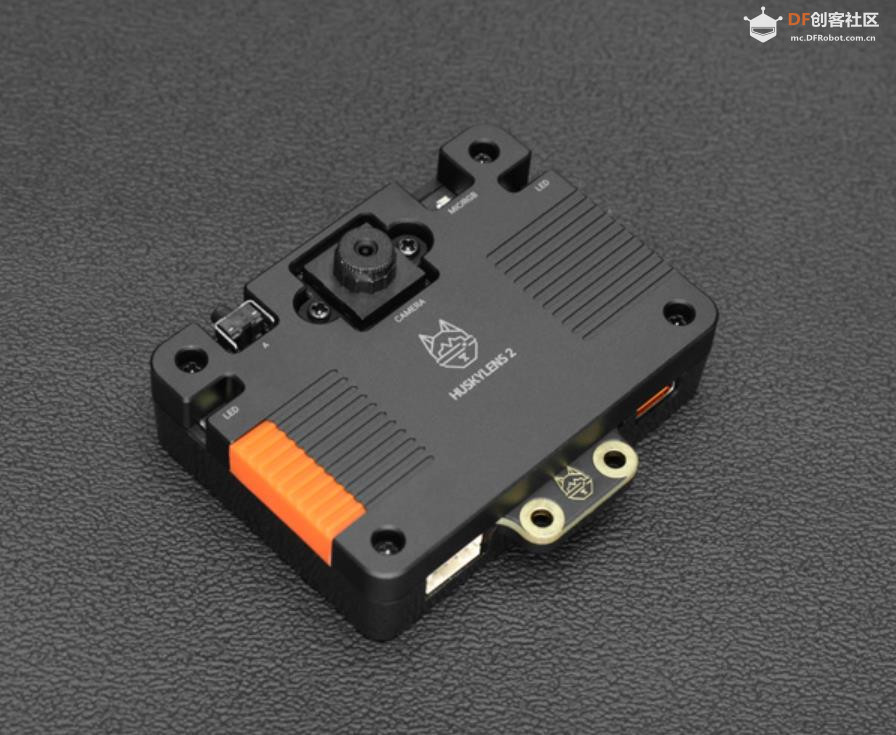

1、HUSKYLENS 2(二哈识图2)是DFRobot推出的新一代AI视觉传感器,搭载6TOPS算力的Kendryte K230双核RISC-V芯片,集成1GB LPDDR4内存与8GB存储,支持人脸识别、物体检测、姿态估计等20余种预置AI模型,同时允许用户通过自训练模型部署实现定制化识别
。其硬件配置包括200万像素摄像头、2.4英寸触摸屏、可更换镜头模组(支持显微/夜视)及RGB补光灯,搭配UART/I2C接口可无缝连接Arduino、树莓派等开发板,实现实时图传与多模态交互。内置MCP服务打通本地视觉与大模型能力,例如识别午餐图片后可生成膳食建议,而模型广场提供车牌识别、跌倒检测等垂直领域即用型方案。作为教育利器,它已融入《中小学人工智能通识教育指南》课程体系,通过Mind+图形化编程工具降低AI开发门槛,助力创客教育与STEAM实践。

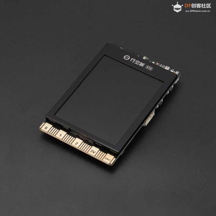

2、行空板 K10 是一款专为中小学信息科技教学和创客项目设计的国产 AIoT 开发板,以 ESP32-S3 为核心,高度集成 2.8 英寸全彩 LCD 屏、摄像头、双麦扬声器、WiFi 蓝牙模块及温湿度、光线、加速度等多种传感器,无需额外配件即可实现离线语音识别(支持 200 词库)、人脸识别、二维码读取、物联网联动等功能,支持 Mind + 图形化编程与 MicroPython 代码编程,兼顾入门便捷性与功能扩展性,丰富的扩展接口还能连接外部传感器、执行器,轻松落地 AI、物联网类创意项目,是编程学习与科创实践的高性价比选择。
【花雕动手做】AI 视觉传感器二哈识图2之识别人脸数据图1

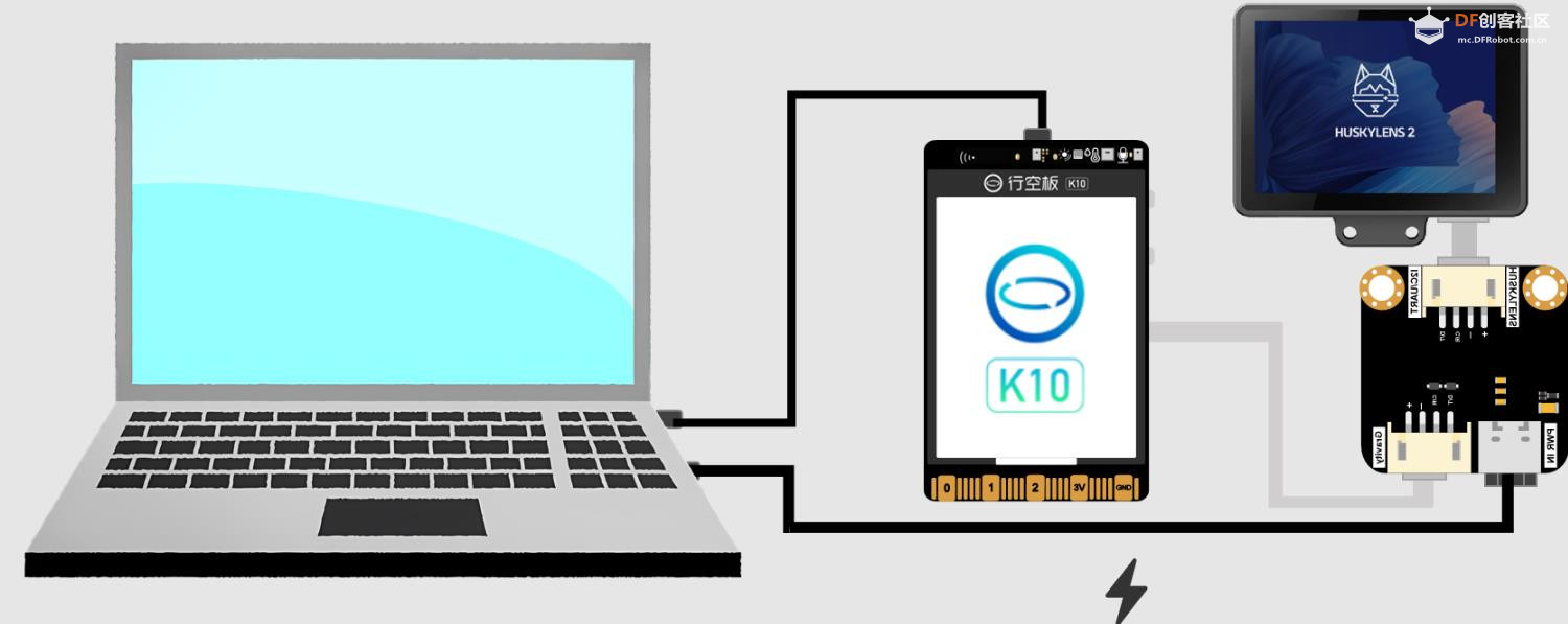

二、硬件连接
准备材料
行空板K10 x 1
HUSKYLENS 2 x 1
USB数据线 x 2
4pin连接线(或杜邦线)x 1

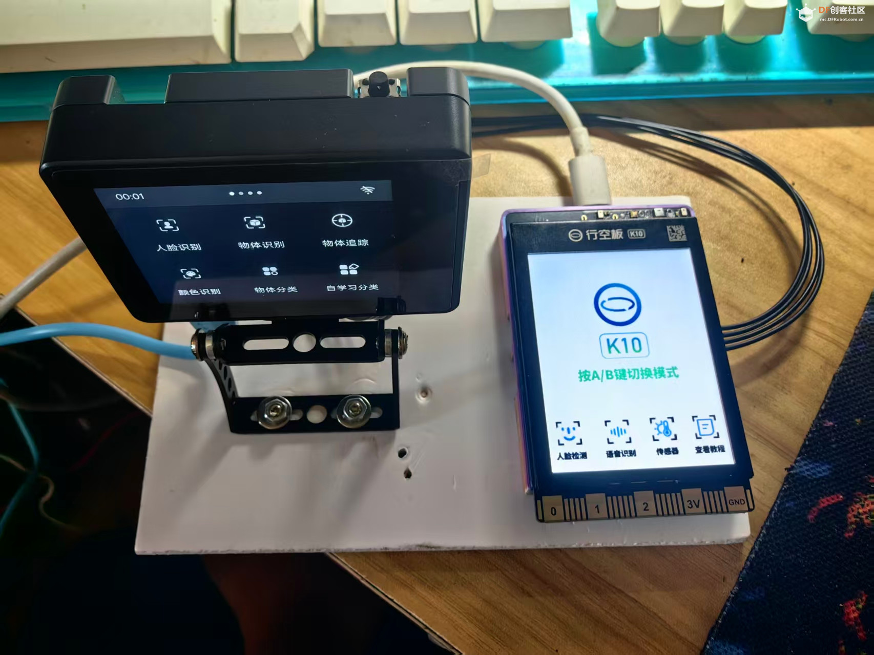

准备一根USB数据线和一根4Pin白色硅胶线。使用USB数据线连接电脑与行空板K10,使用4Pin黑胶先连接行空板K10与HuskyLens 2,再使用额外的USB数据线n连接示意图如下连接HUSKYLENS 2的Type-C接口与电源,为HUSKYLENS 2进行额外供电。接线图可参考下图。
【花雕动手做】AI 视觉传感器二哈识图2之识别人脸数据图3
【花雕动手做】AI 视觉传感器二哈识图2之识别人脸数据图4
【花雕动手做】AI 视觉传感器二哈识图2之识别人脸数据图5

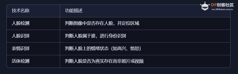

(3)与相关技术的区别

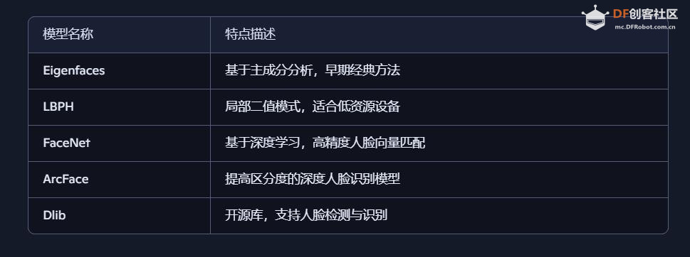

(5)常见人脸识别算法与模型
【花雕动手做】AI 视觉传感器二哈识图2之识别人脸数据图2

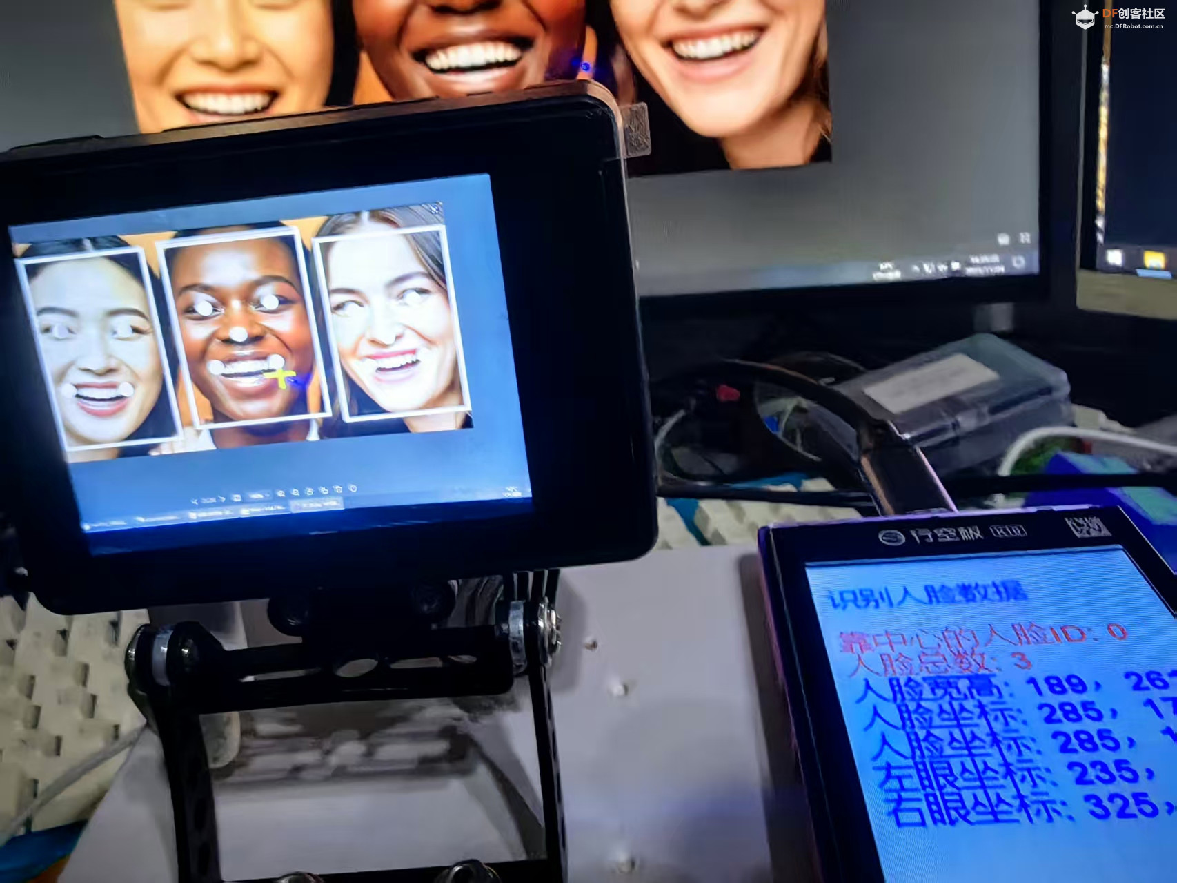

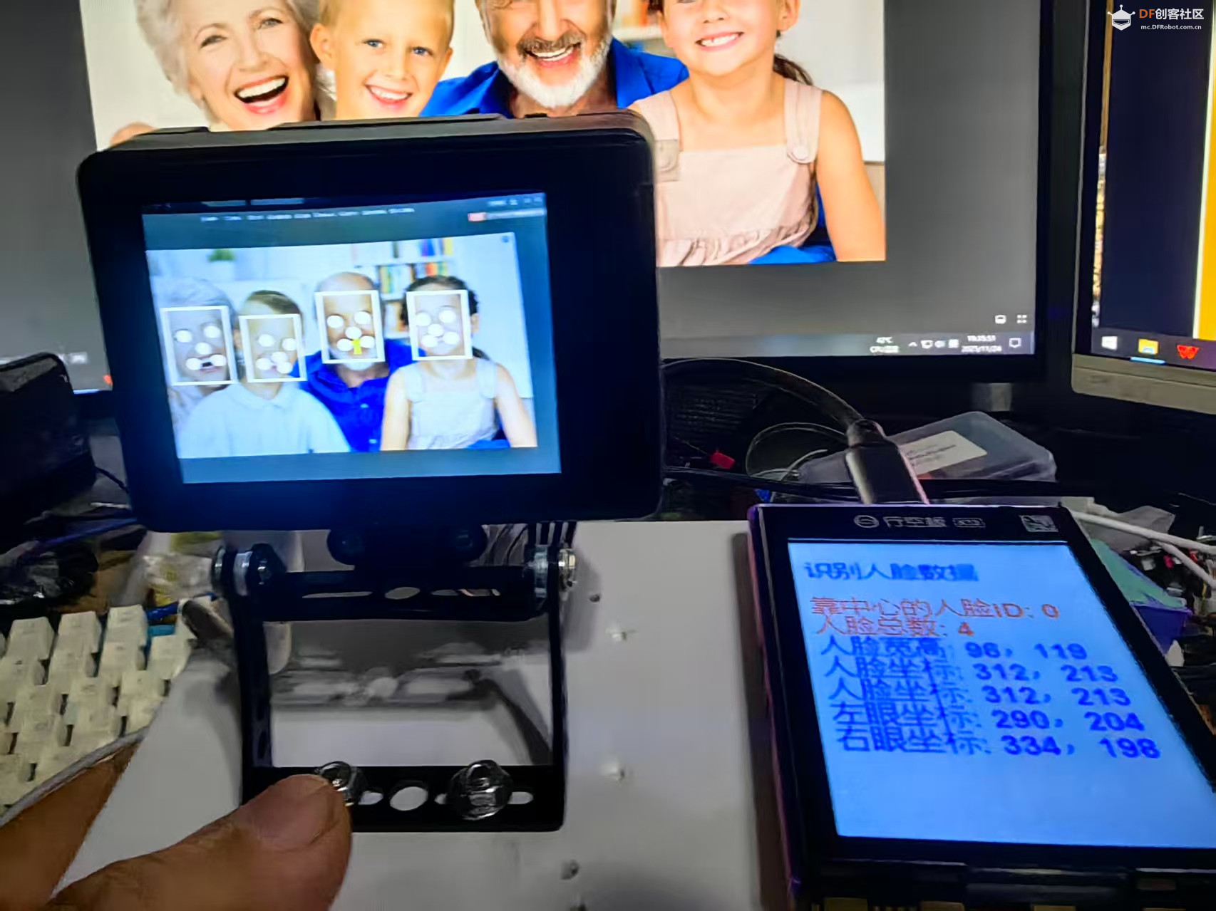

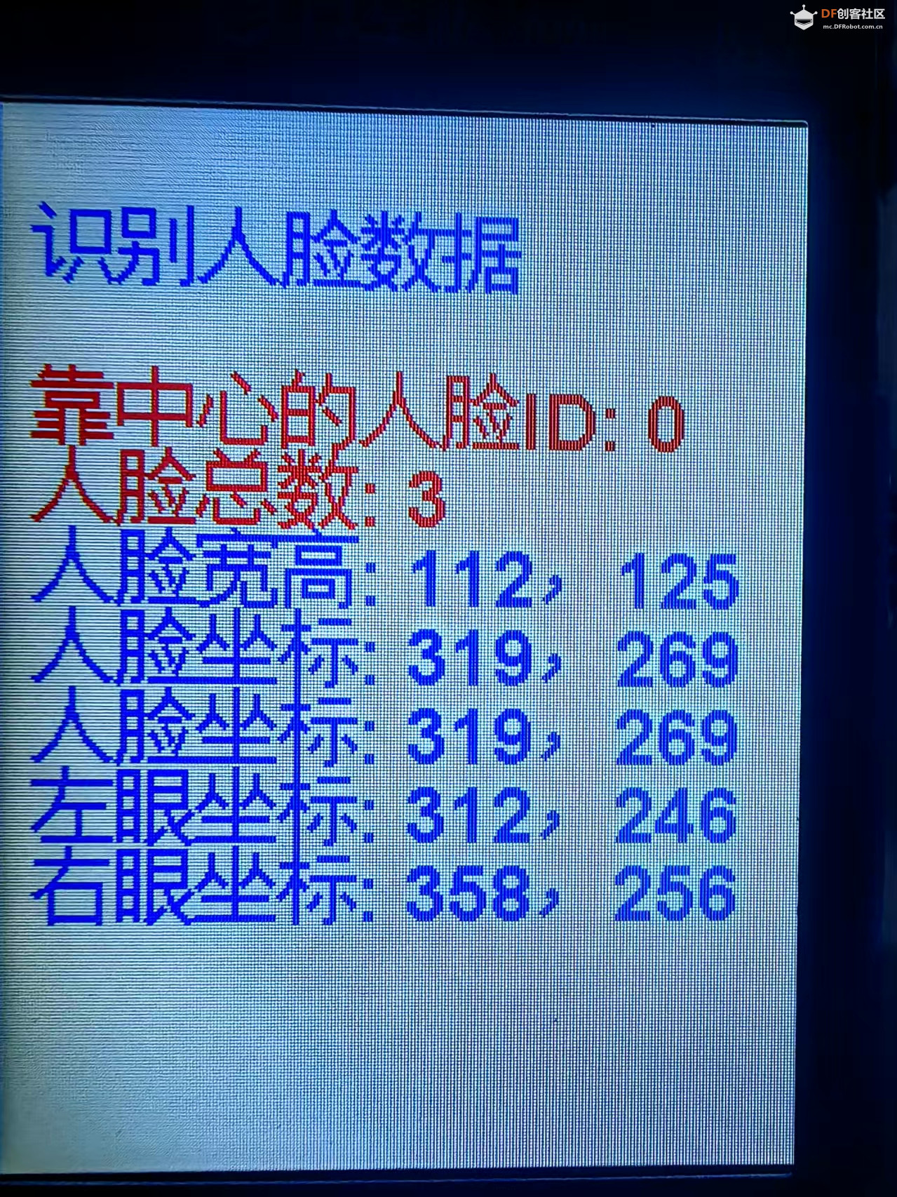

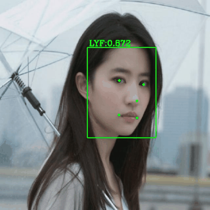

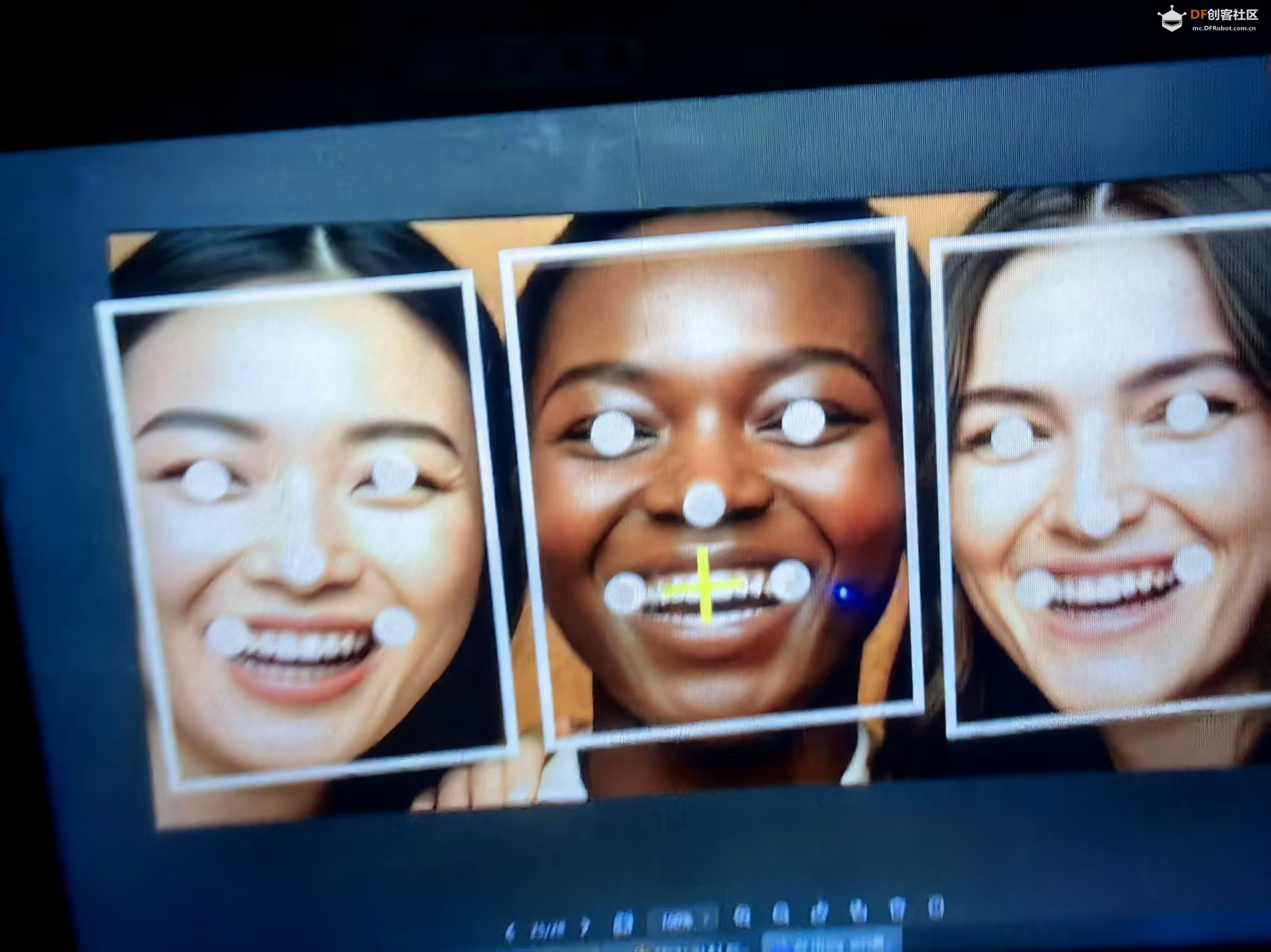

四、【花雕动手做】HUSKYLENS 2 AI视觉传感器之识别人脸输出相关数据
在人脸识别功能下,当人脸出现在HuskyLens 2屏幕中时,可以被检测和框出,从而获取检测到的人脸总数、指定人脸的相关数据。可以获取指定人脸的五官、位置数据,可以读取的人脸数据有:人脸ID、人脸名称、宽度、高度以及人脸中心点的X坐标位置和Y坐标位置、左/右眼X坐标、左/右眼Y坐标、左/右嘴角X坐标、左/右嘴角Y坐标、鼻子X/Y坐标位置。
1、实际测试的几个范本

2、测试实验代码

3、解读代码的各个部分:
代码结构分析
1. 头文件引入和对象创建
cpp
  1. #include "unihiker_k10.h"          // UNIHIKER开发板控制库
  2. #include "DFRobot_HuskylensV2.h"   // HUSKYLENS传感器驱动库
  3. HuskylensV2  huskylens;           // AI视觉传感器对象
  4. UNIHIKER_K10 k10;                 // 开发板控制对象
  5. uint8_t      screen_dir=2;        // 屏幕方向(2=横向显示)
2. 初始化设置(setup函数)
cpp
  1. void setup() {
  2.         k10.begin();                    // 初始化开发板硬件
  3.         Wire.begin();                   // 启动I2C通信
  4.
  5.         // 连接HUSKYLENS传感器(带重试机制)
  6.         while (!huskylens.begin(Wire)) {
  7.                 delay(100);                 // 连接失败时等待重试
  8.         }
  9.
  10.         // 屏幕初始化
  11.         k10.initScreen(screen_dir);     // 设置屏幕方向
  12.         k10.creatCanvas();              // 创建绘图画布
  13.
  14.         // 配置AI算法
  15.         huskylens.switchAlgorithm(ALGORITHM_FACE_RECOGNITION);  // 切换为人脸识别模式
  16.
  17.         // 显示界面标题
  18.         k10.canvas->canvasText("识别人脸数据", 2, 0x0000FF);  // 蓝色文字显示
  19. }
3. 主循环(loop函数)核心逻辑
数据获取与检测判断
cpp
  1. huskylens.getResult(ALGORITHM_FACE_RECOGNITION);  // 获取人脸识别结果
  2. if ((huskylens.available(ALGORITHM_FACE_RECOGNITION))) {
  3.         // 当检测到人脸时执行以下显示操作
  4. }
显示的人脸信息详解:
① 中心人脸ID
cpp
  1. RET_ITEM_NUM(huskylens.getCachedCenterResult(ALGORITHM_FACE_RECOGNITION), Result, ID)
获取最靠近画面中心的人脸的唯一标识符
用于区分不同的人脸
② 人脸数量统计
cpp
  1. huskylens.getCachedResultNum(ALGORITHM_FACE_RECOGNITION)
返回当前画面中检测到的总人脸数
③ 人脸尺寸信息
cpp
  1. RET_ITEM_NUM(..., Result, width)   // 人脸宽度
  2. RET_ITEM_NUM(..., Result, height)  // 人脸高度
反映人脸在画面中的大小
可用于判断人脸距离摄像头的远近
④ 人脸位置坐标
cpp
  1. RET_ITEM_NUM(..., Result, xCenter)  // 人脸中心X坐标
  2. RET_ITEM_NUM(..., Result, yCenter)  // 人脸中心Y坐标
定位人脸在画面中的位置
坐标原点通常在画面左上角
⑤ 眼部特征点坐标
cpp
  1. <p>RET_ITEM_NUM(..., FaceResult, leye_x/leye_y)  // 左眼坐标</p><p>RET_ITEM_NUM(..., FaceResult, reye_x/reye_y)  // 右眼坐标</p>
精确定位眼睛位置
可用于视线追踪、眨眼检测等高级应用
技术特点
实时性:50ms的刷新间隔保证数据实时更新
多信息输出:同时输出ID、数量、尺寸、位置、特征点等多种数据
图形化界面:在UNIHIKER屏幕上直观显示识别结果
错误容错:初始化时的重试机制增强稳定性
应用场景
人脸识别门禁系统
人脸追踪摄像头
互动式人机界面
智能监控系统
教育演示项目

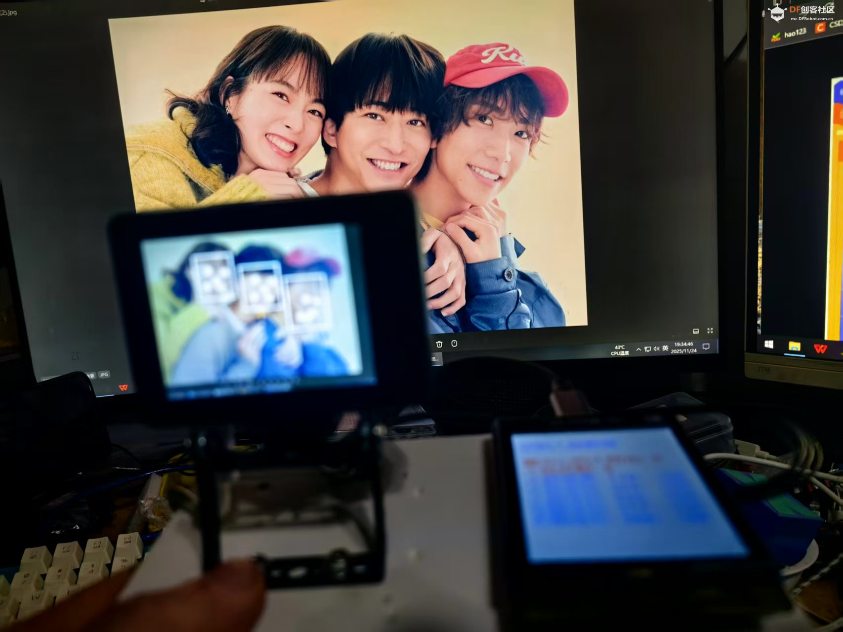

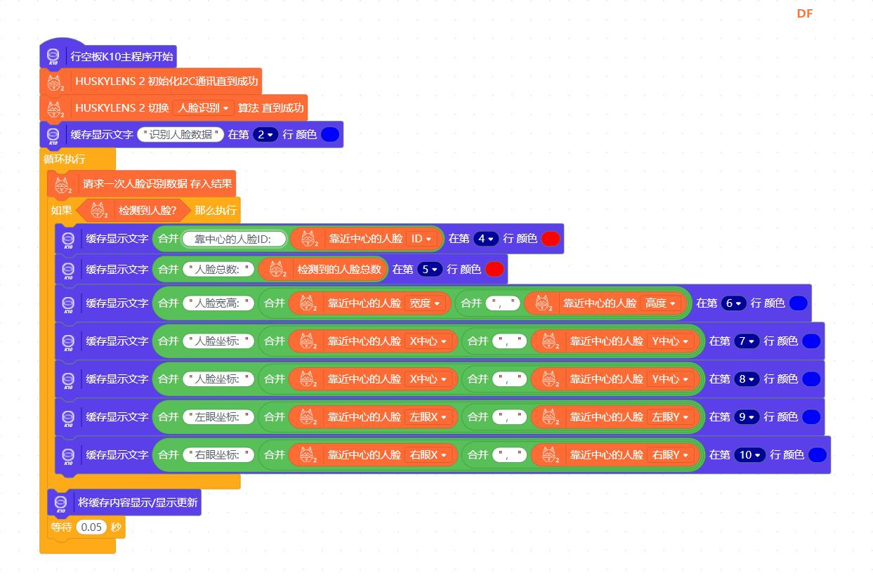

4、测试实验MInd+图形编程

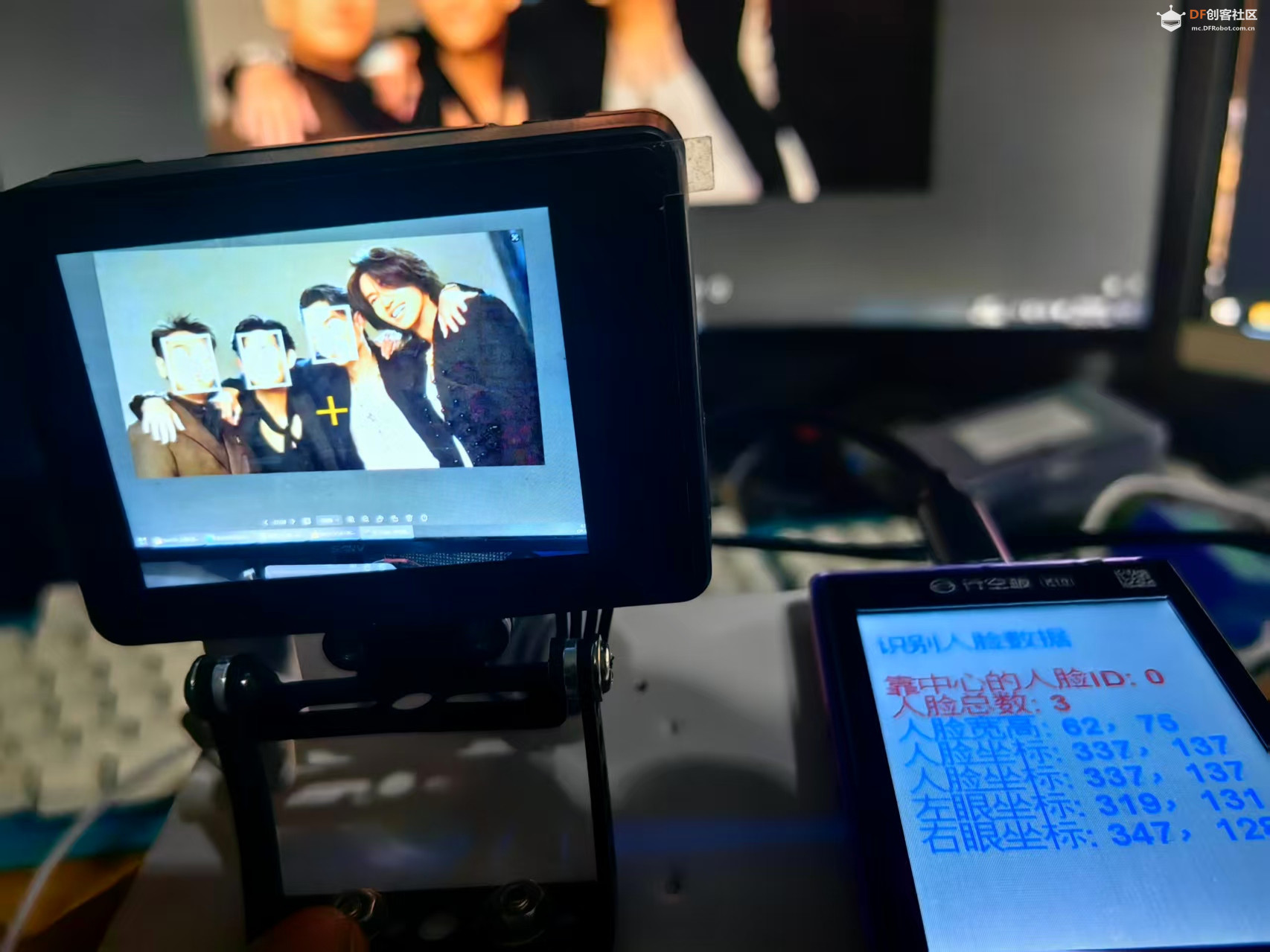

5、实验场景图
【花雕动手做】AI 视觉传感器二哈识图2之识别人脸数据图6
