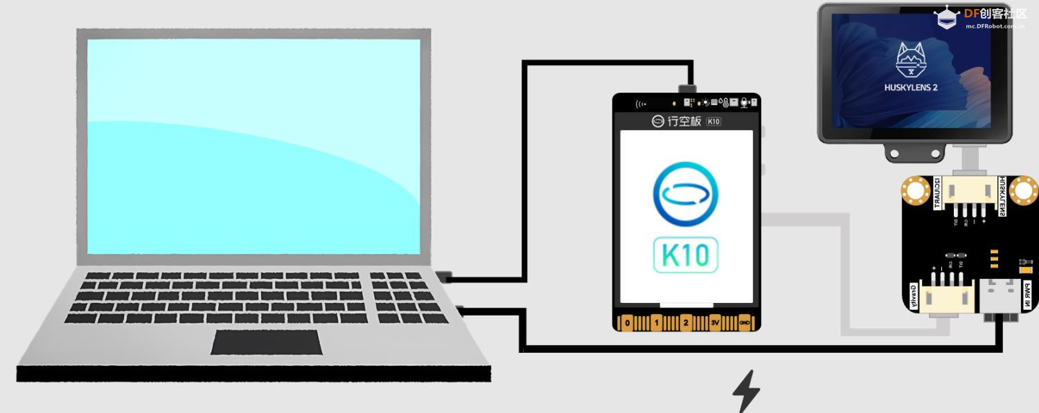

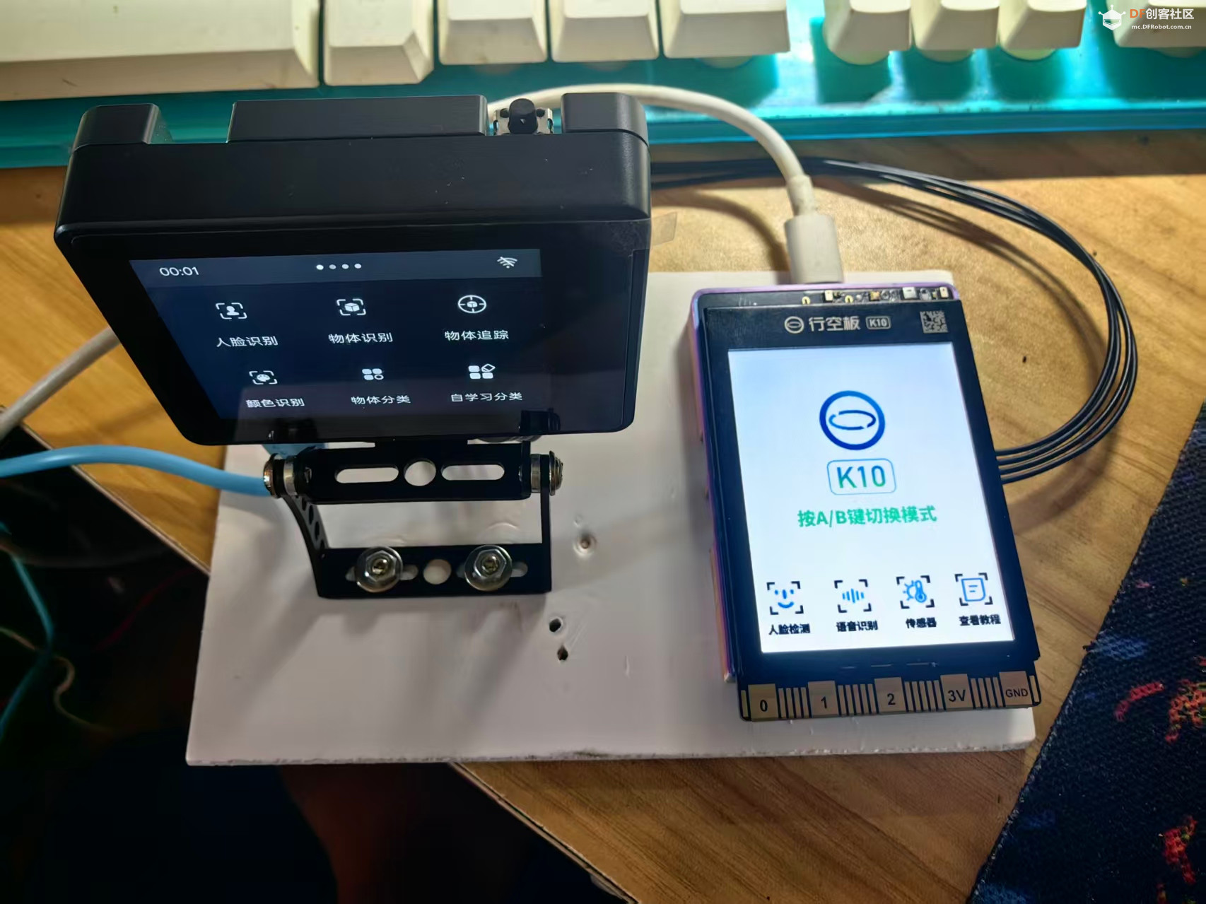

二、硬件连接
准备材料
行空板K10 x 1
HUSKYLENS 2 x 1
USB数据线 x 2
4pin连接线(或杜邦线)x 1
准备一根USB数据线和一根4Pin白色硅胶线。使用USB数据线连接电脑与行空板K10,使用4Pin黑胶先连接行空板K10与HuskyLens 2,再使用额外的USB数据线n连接示意图如下连接HUSKYLENS 2的Type-C接口与电源,为HUSKYLENS 2进行额外供电。接线图可参考下图。
【花雕动手做】AI 视觉传感器二哈识图2之识别颜色数据图4

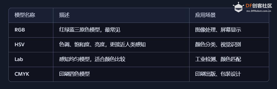

(2)常见颜色模型
【花雕动手做】AI 视觉传感器二哈识图2之识别颜色数据图2

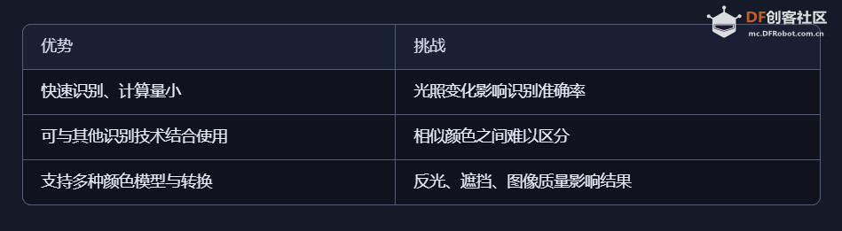

(5)技术优势与挑战
【花雕动手做】AI 视觉传感器二哈识图2之识别颜色数据图1

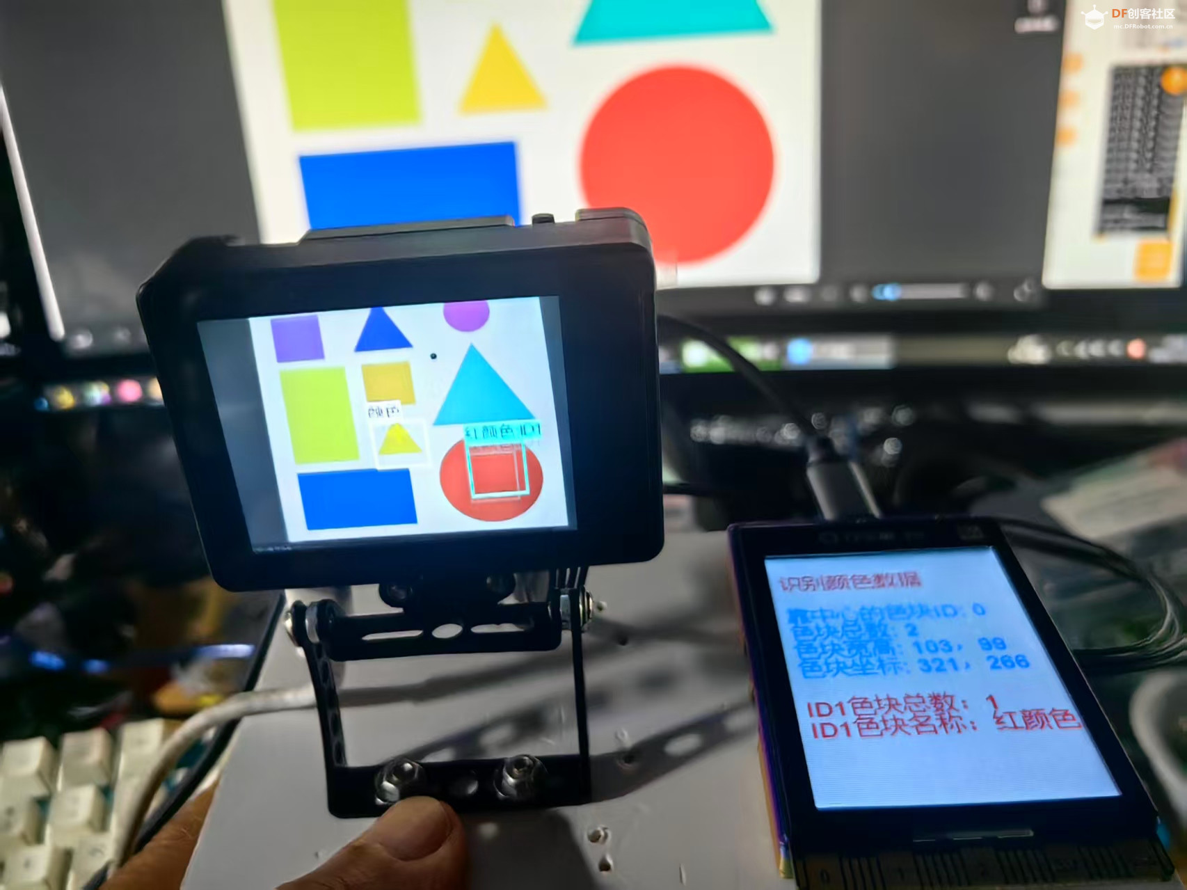

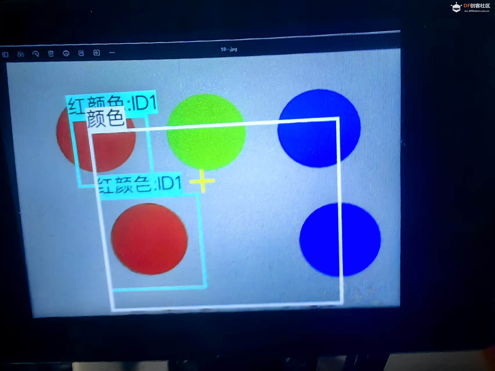

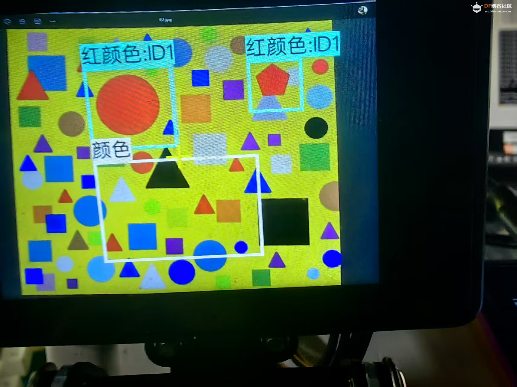

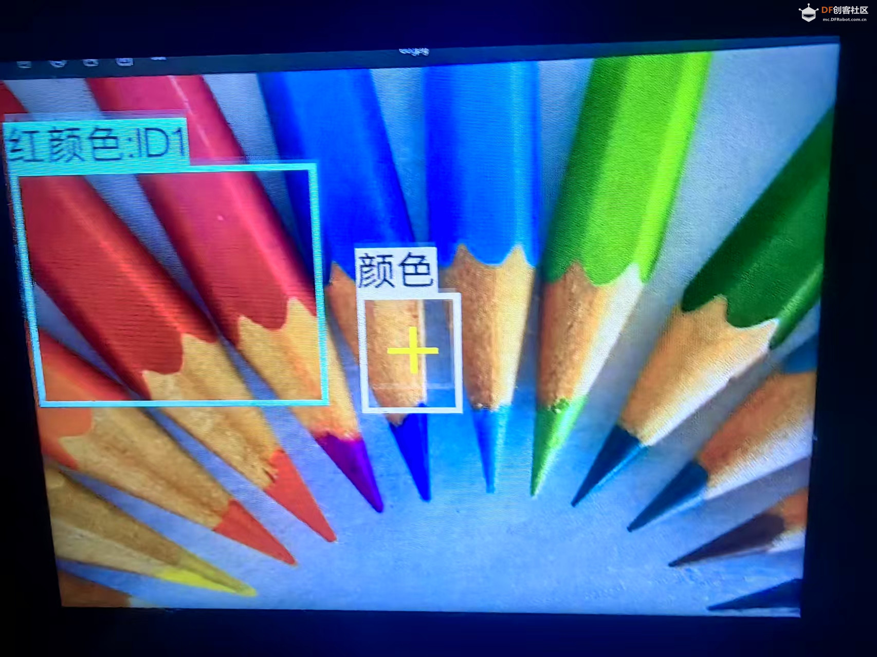

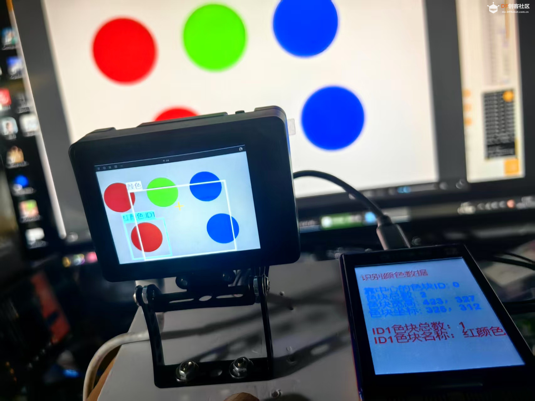

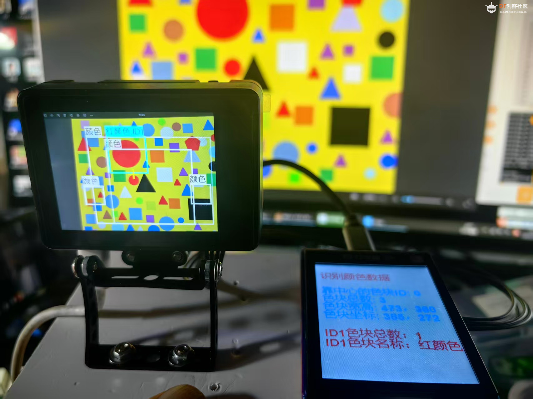

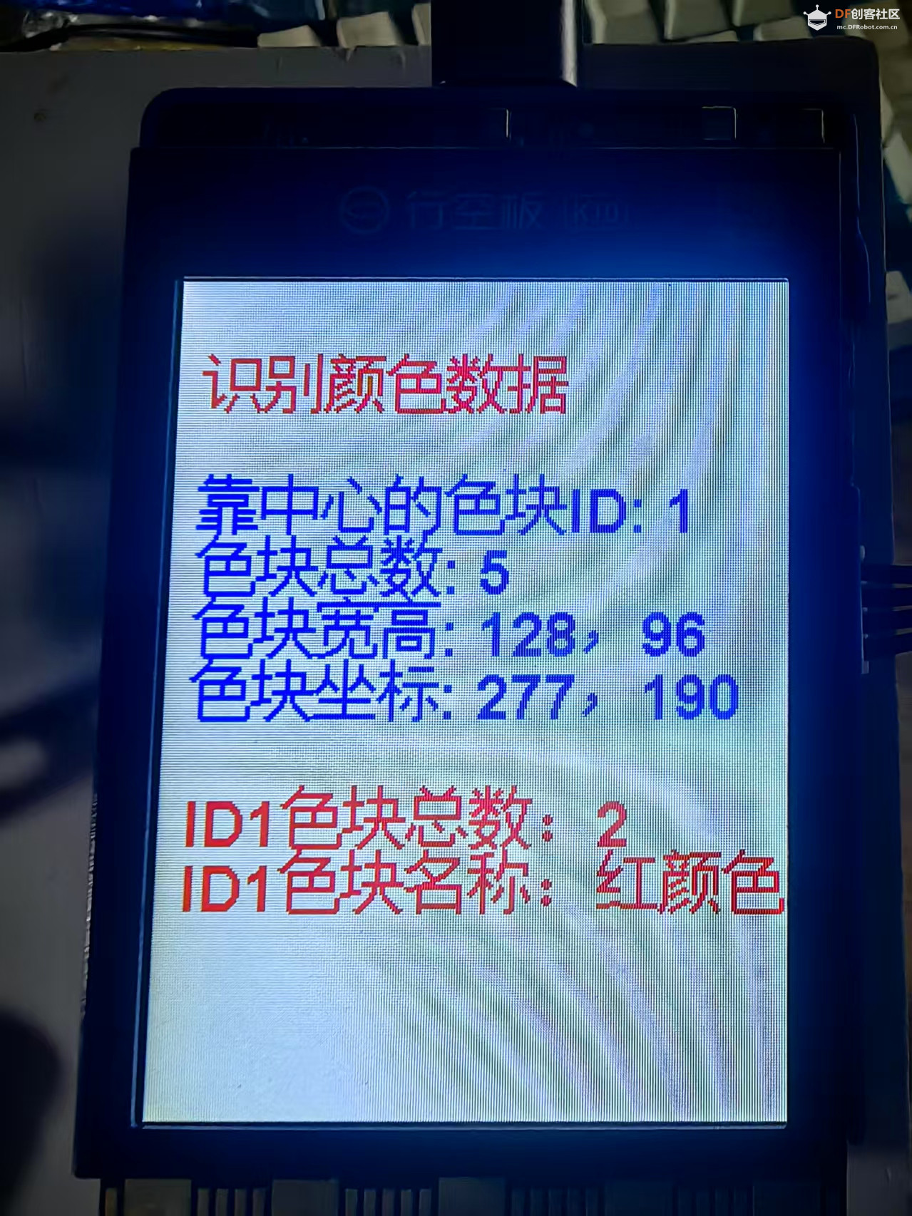

四、【花雕动手做】HUSKYLENS 2 AI视觉传感器之识别颜色输出相关数据
可识别HUSKYLENS 2视野内的色块,并输出色块相关数据,可以读取的数据有:靠近HUSKYLENS 2摄像头画面中心的色块ID号、检测到的色块总数、第一个检测到的色块ID号等。识别颜色后,可获取画面中指定颜色的相关数据。例如,判断某个指定的颜色是否在画面中、指定颜色的名称、可获取画面中相同的指定颜色的色块数量,当画面中出现多个相同颜色的色块时,可指定获取其中某个色块的相关参数,包括名称、X/Y坐标、宽度、高度。
1、实际测试的几个范本
【花雕动手做】AI 视觉传感器二哈识图2之识别颜色数据图3
发表于 2025-11-21 18:39:27

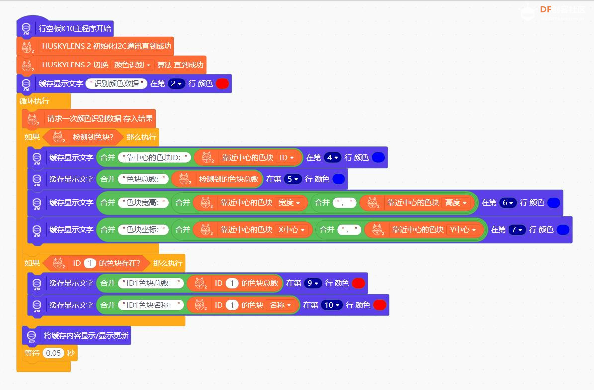

2、测试实验代码
  1. /*【花雕动手做】HUSKYLENS 2 AI视觉传感器之识别颜色输出相关数据
  2. * MindPlus
  3. * esp32s3bit
  4. */
  5. #include "unihiker_k10.h"          // 引入UniHiker开发板库,提供显示屏控制接口
  6. #include "DFRobot_HuskylensV2.h"   // 引入HUSKYLENS AI视觉传感器库,封装颜色识别算法
  7. // 创建全局对象实例
  8. HuskylensV2  huskylens;           // HUSKYLENS视觉传感器对象,负责图像采集和颜色识别
  9. UNIHIKER_K10 k10;                 // UniHiker开发板对象,控制TFT显示屏和用户交互
  10. uint8_t      screen_dir=2;        // 屏幕显示方向参数(2通常表示横向显示模式)
  11. // 系统初始化函数 - 在设备上电时执行一次
  12. void setup() {
  13.         k10.begin();                    // 初始化UniHiker开发板基础硬件(GPIO、SPI、I2C、定时器)
  14.         Wire.begin();                   // 初始化I2C通信总线,默认引脚SDA=8, SCL=9,400kHz速率
  15.
  16.         // HUSKYLENS传感器初始化重试机制
  17.         // 确保视觉传感器连接稳定并完成启动自检
  18.         while (!huskylens.begin(Wire)) {
  19.                 delay(100);                 // 等待100ms后重试,避免I2C总线冲突
  20.         }
  21.
  22.         k10.initScreen(screen_dir);     // 按照指定方向初始化LCD显示屏驱动
  23.         k10.creatCanvas();              // 创建图形画布缓冲区,实现双缓冲显示机制
  24.
  25.         // 设置HUSKYLENS算法模式为颜色识别
  26.         // 颜色识别基于色彩空间分析和区域聚类算法
  27.         huskylens.switchAlgorithm(ALGORITHM_COLOR_RECOGNITION);
  28.
  29.         // 在屏幕第2行显示系统标题
  30.         k10.canvas->canvasText("识别颜色数据", 2, 0xFF0000);  // 红色标题,第2行
  31. }
  32. // 主循环函数 - 持续执行颜色识别和数据显示
  33. void loop() {
  34.         // 触发HUSKYLENS执行颜色识别算法并获取结果
  35.         // 内部流程:图像采集 → 色彩空间转换 → 颜色聚类 → 区域分析 → 结果输出
  36.         huskylens.getResult(ALGORITHM_COLOR_RECOGNITION);
  37.
  38.         // 检查是否有新的颜色识别结果可用
  39.         if ((huskylens.available(ALGORITHM_COLOR_RECOGNITION))) {
  40.                 // === 显示画面中心区域的色块ID ===
  41.                 // 每个颜色区域被分配一个唯一ID,用于跟踪和识别
  42.                 k10.canvas->canvasText((String("靠中心的色块ID: ") +
  43.                         String((RET_ITEM_NUM(huskylens.getCachedCenterResult(ALGORITHM_COLOR_RECOGNITION), Result, ID)))),
  44.                         4, 0x0000FF);  // 第4行,蓝色文字
  45.
  46.                 // === 显示检测到的色块总数 ===
  47.                 // 反映当前画面中识别到的独立颜色区域数量
  48.                 k10.canvas->canvasText((String("色块总数: ") +
  49.                         String((huskylens.getCachedResultNum(ALGORITHM_COLOR_RECOGNITION)))),
  50.                         5, 0x0000FF);  // 第5行,蓝色文字
  51.
  52.                 // === 显示中心色块的宽度和高度尺寸 ===
  53.                 // 提供颜色区域的物理尺寸信息,用于目标大小判断
  54.                 k10.canvas->canvasText((String("色块宽高: ") +
  55.                         String((String((RET_ITEM_NUM(huskylens.getCachedCenterResult(ALGORITHM_COLOR_RECOGNITION), Result, width))) +
  56.                         String((String(",") +
  57.                         String((RET_ITEM_NUM(huskylens.getCachedCenterResult(ALGORITHM_COLOR_RECOGNITION), Result, height)))))))),
  58.                         6, 0x0000FF);  // 第6行,蓝色显示尺寸信息
  59.
  60.                 // === 显示中心色块的坐标位置 ===
  61.                 // 提供颜色区域在图像中的空间位置信息
  62.                 k10.canvas->canvasText((String("色块坐标: ") +
  63.                         String((String((RET_ITEM_NUM(huskylens.getCachedCenterResult(ALGORITHM_COLOR_RECOGNITION), Result, xCenter))) +
  64.                         String((String(",") +
  65.                         String((RET_ITEM_NUM(huskylens.getCachedCenterResult(ALGORITHM_COLOR_RECOGNITION), Result, yCenter)))))))),
  66.                         7, 0x0000FF);  // 第7行,蓝色显示坐标信息
  67.         }
  68.
  69.         // 特殊处理:检查ID为1的特定色块是否存在
  70.         // 这种按ID查询的方式适用于需要跟踪特定颜色目标的场景
  71.         if (((huskylens.getCachedResultByID(ALGORITHM_COLOR_RECOGNITION, 1) != NULL))) {
  72.                 // === 显示ID=1的色块在画面中的出现次数 ===
  73.                 // 用于统计特定颜色目标的数量
  74.                 k10.canvas->canvasText((String("ID1色块总数:") +
  75.                         String((huskylens.getCachedResultNumByID(ALGORITHM_COLOR_RECOGNITION, 1)))),
  76.                         9, 0xFF0000);  // 第9行,红色文字,突出显示特定ID信息
  77.
  78.                 // === 显示ID=1的色块的颜色名称 ===
  79.                 // 颜色名称可能是预设的标签,如"红色"、"蓝色"等
  80.                 k10.canvas->canvasText((String("ID1色块名称:") +
  81.                         String((RET_ITEM_STR(huskylens.getCachedResultByID(ALGORITHM_COLOR_RECOGNITION, 1), Result, name)))),
  82.                         10, 0xFF0000);  // 第10行,红色显示颜色名称
  83.         }
  84.
  85.         // 更新画布显示:将内存缓冲区中的图形数据刷新到物理屏幕
  86.         k10.canvas->updateCanvas();
  87.
  88.         // 控制循环频率:50ms延迟对应20Hz刷新率
  89.         delay(50);
  90. }

色彩归一化:消除光照对颜色感知的影响
2. 多目标跟踪挑战
问题:同时识别和跟踪多个颜色目标
解决方案:
ID分配机制:为每个颜色区域分配唯一标识
时序一致性:基于运动预测的目标跟踪
数据关联:帧间目标匹配算法
应用场景技术适配
1. 工业分拣系统
技术要求:
高精度的颜色分类
快速的目标定位
多目标同时处理能力
2. 机器人视觉导航
技术要求:
实时的颜色目标跟踪
抗光照变化的鲁棒性
精确的空间位置信息
3. 智能交互系统
技术要求:
自然的人机交互接口
低延迟的视觉反馈
多模态信息融合
5、测试实验MInd+图形编程
6、实验场景图
【花雕动手做】AI 视觉传感器二哈识图2之识别颜色数据图5
【花雕动手做】AI 视觉传感器二哈识图2之识别颜色数据图6
【花雕动手做】AI 视觉传感器二哈识图2之识别颜色数据图7
【花雕动手做】AI 视觉传感器二哈识图2之识别颜色数据图8
