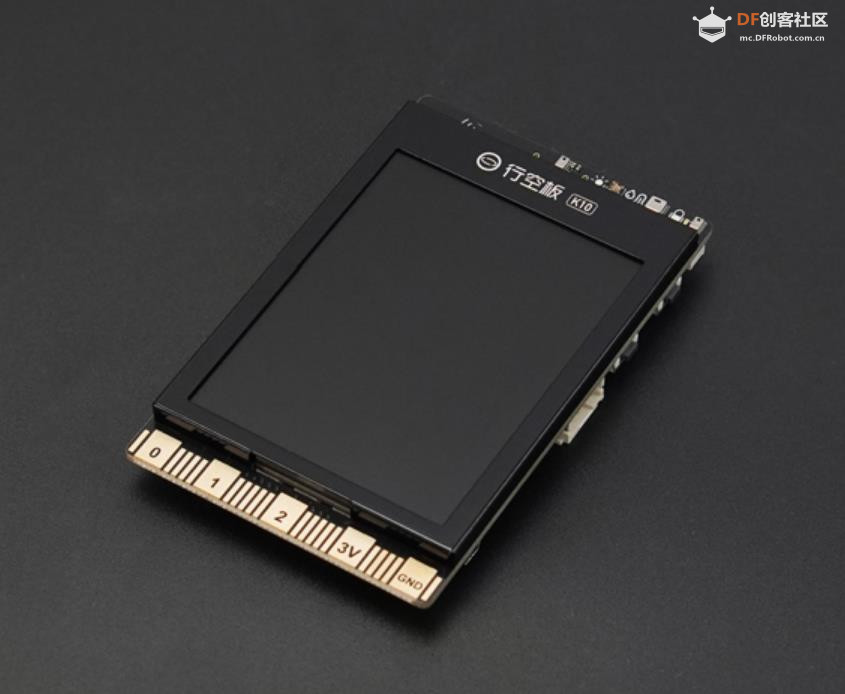

2、行空板 K10 是一款专为中小学信息科技教学和创客项目设计的国产 AIoT 开发板,以 ESP32-S3 为核心,高度集成 2.8 英寸全彩 LCD 屏、摄像头、双麦扬声器、WiFi 蓝牙模块及温湿度、光线、加速度等多种传感器,无需额外配件即可实现离线语音识别(支持 200 词库)、人脸识别、二维码读取、物联网联动等功能,支持 Mind + 图形化编程与 MicroPython 代码编程,兼顾入门便捷性与功能扩展性,丰富的扩展接口还能连接外部传感器、执行器,轻松落地 AI、物联网类创意项目,是编程学习与科创实践的高性价比选择。
【花雕动手做】AI 视觉传感器二哈识图2之适配行空板 K10图1

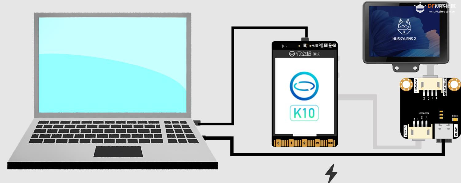

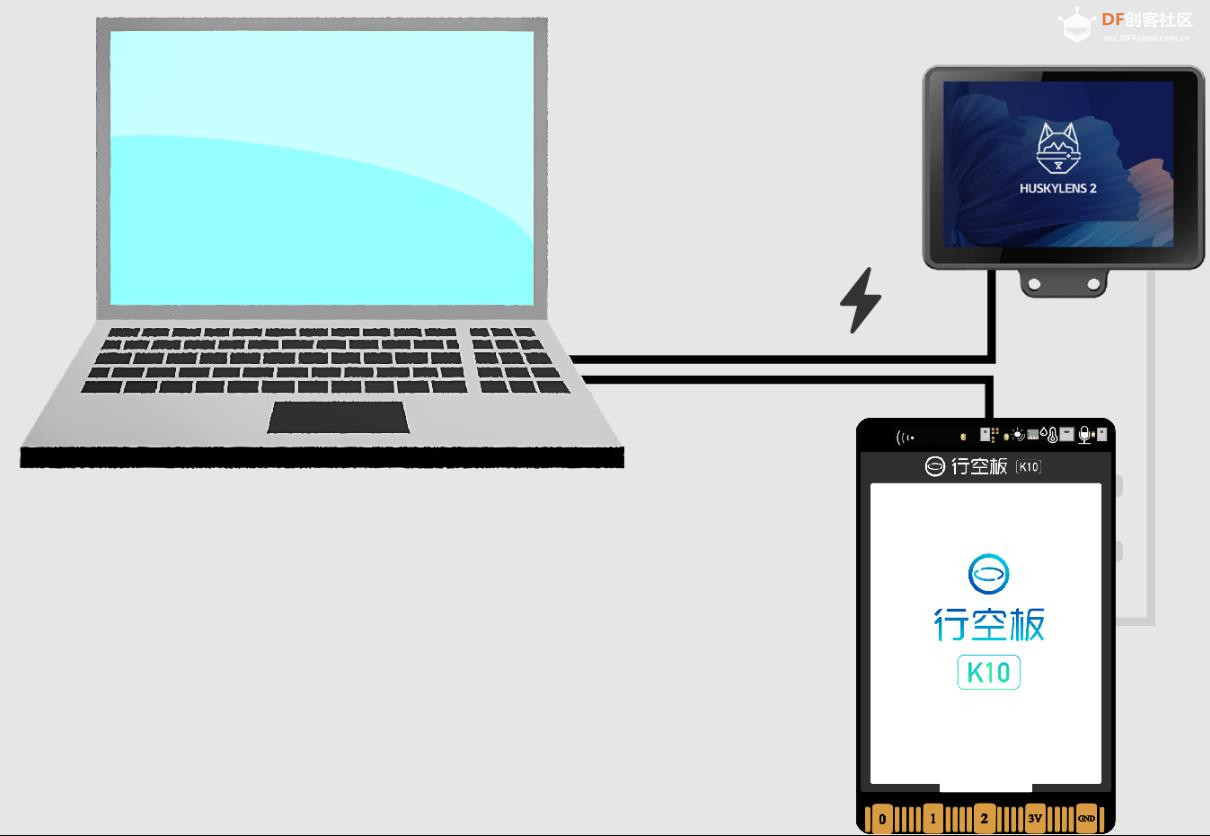

准备一根USB数据线和一根4Pin白色硅胶线。使用USB数据线连接电脑与行空板K10,使用4Pin黑胶先连接行空板K10与HuskyLens 2,再使用额外的USB数据线n连接示意图如下连接HUSKYLENS 2的Type-C接口与电源,为HUSKYLENS 2进行额外供电。接线图可参考下图。
【花雕动手做】AI 视觉传感器二哈识图2之适配行空板 K10图2

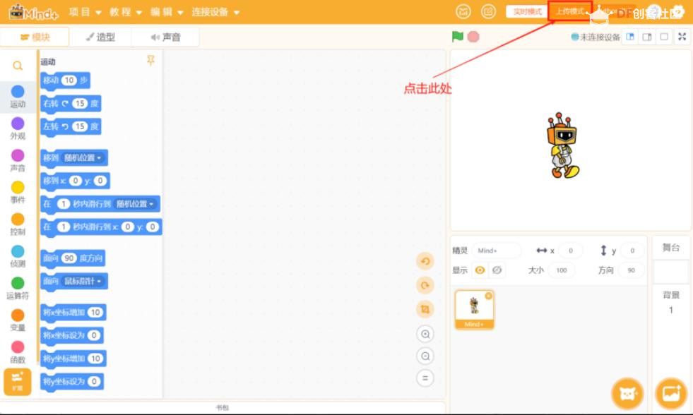

打开编程软件Mind+,点击右上角切换到上传模式。

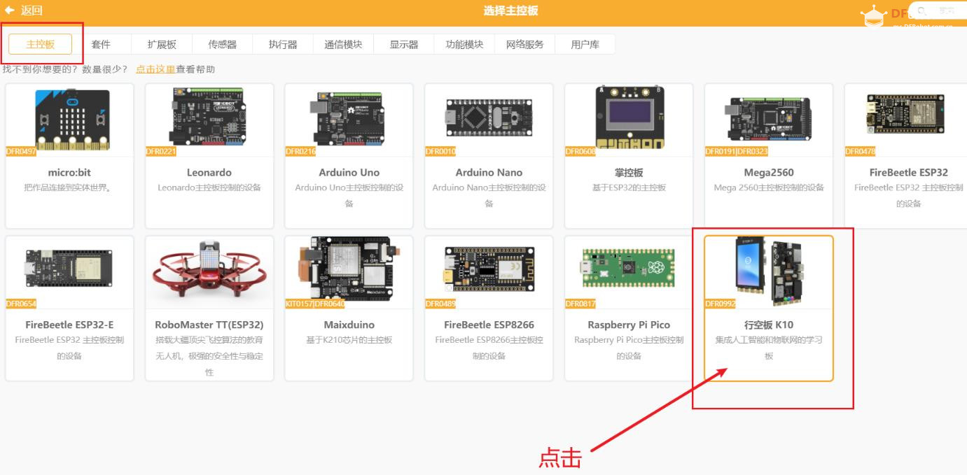

点击左下角扩展,在主控板中选择行空板K10。
【花雕动手做】AI 视觉传感器二哈识图2之适配行空板 K10图3

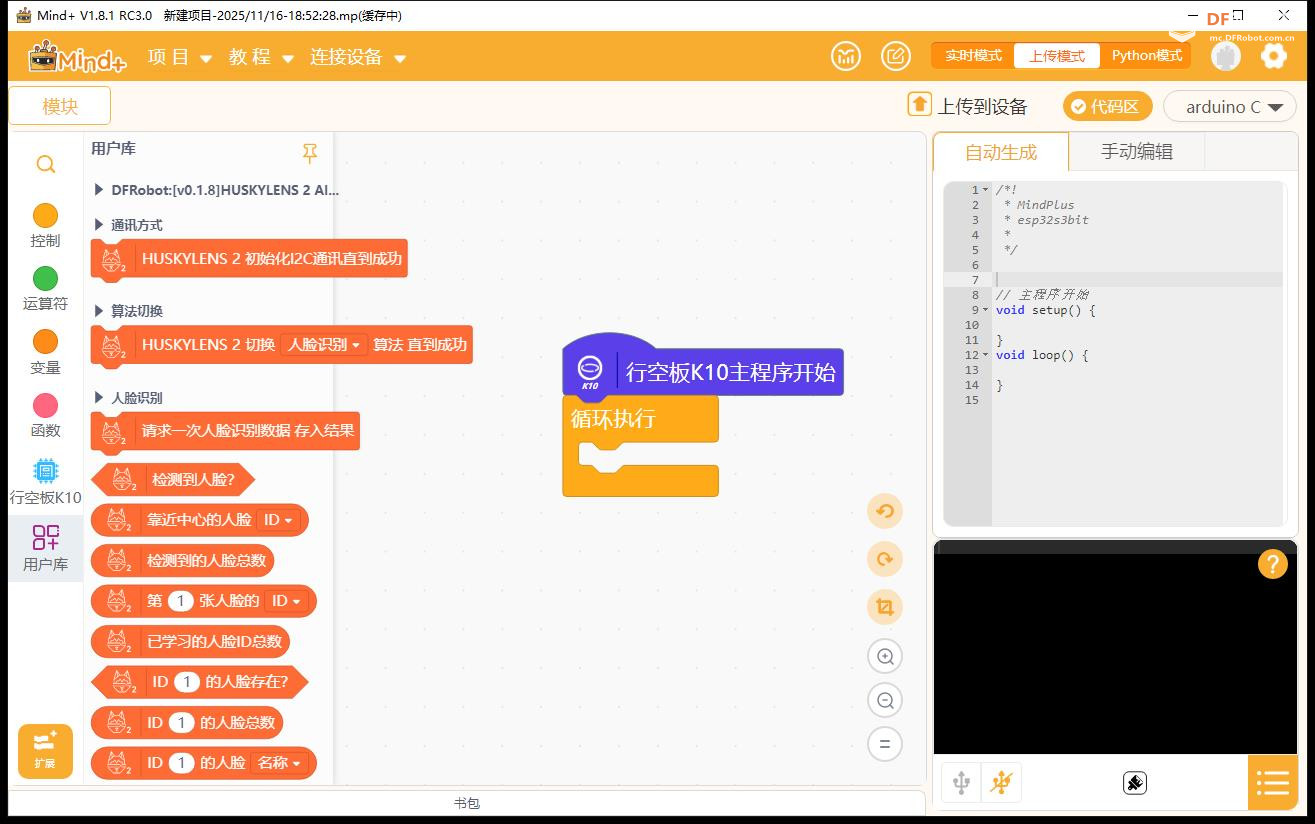

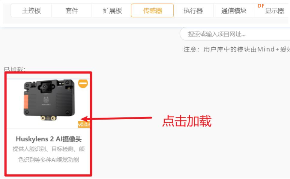

选择主控板之后,对应支持的扩展模块标签变成可选状态,点击传感器,找到HuskyLens 2 扩展库,点击加载模块,然后返回编程界面。

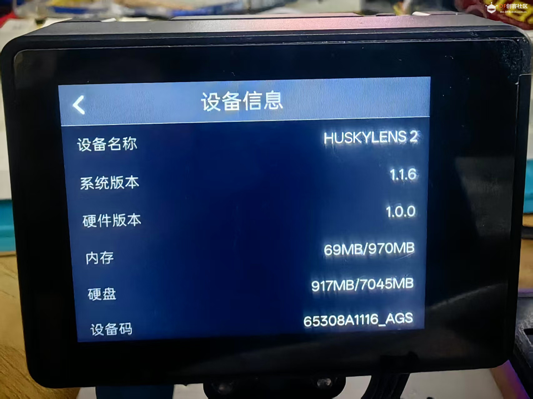

在开始制作项目前,确认并将HUSKYLENS 2固件更新为最新版本,截止2025年11.7,当前HUSKYLENS 2最新固件为1.1.6,找到系统设置 - 设备信息,可以看到当前的系统版本。

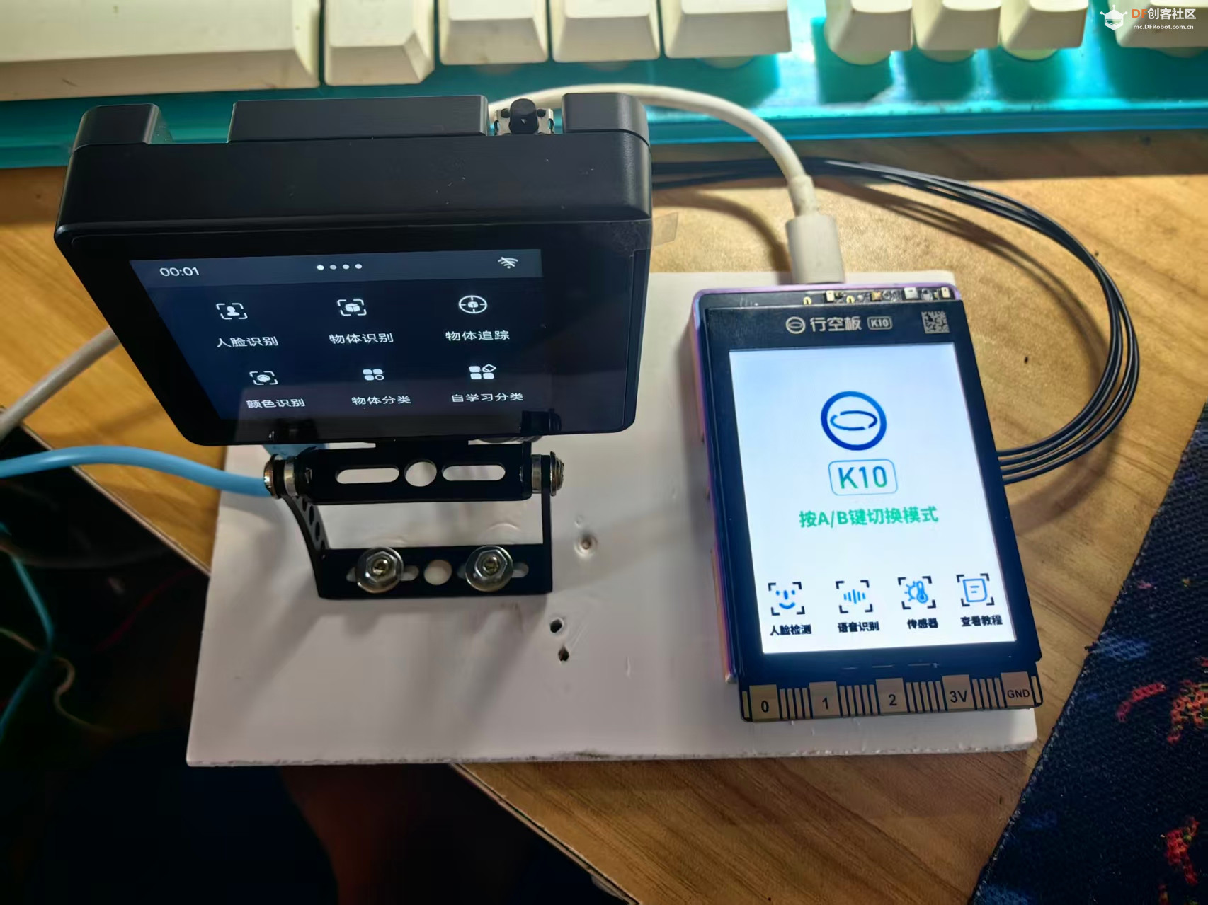

实物接线图
