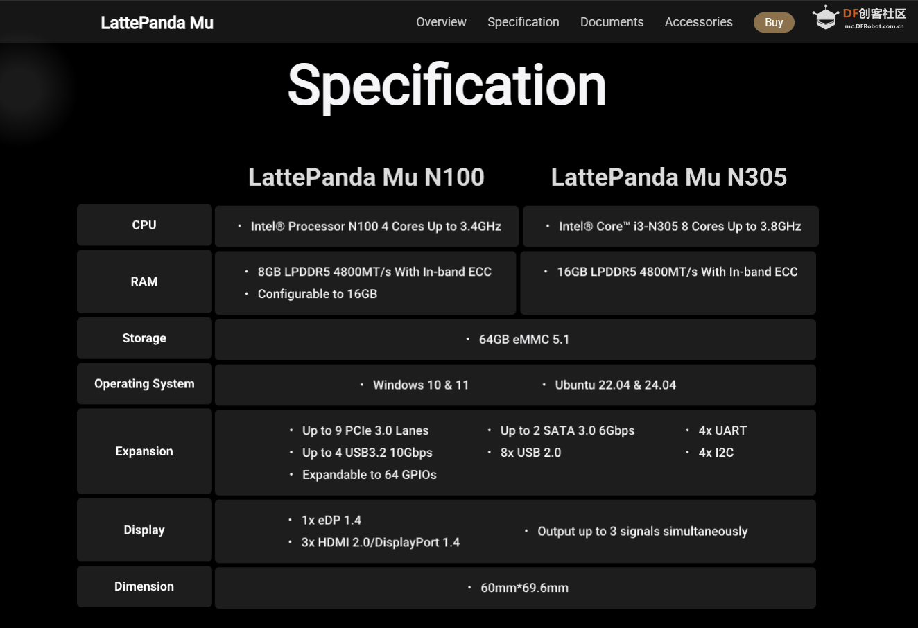

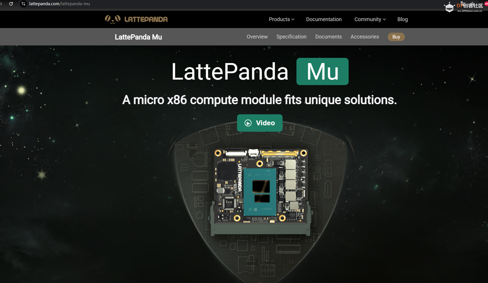

1. 什么是Lattepanda MU ?
你就理解成一个X86的核心板,能够跑windows,Linux系统的非常强大的主机就行。
【漂移驴车】全新拿铁熊猫硬件架构-系统环境搭建(1)图7

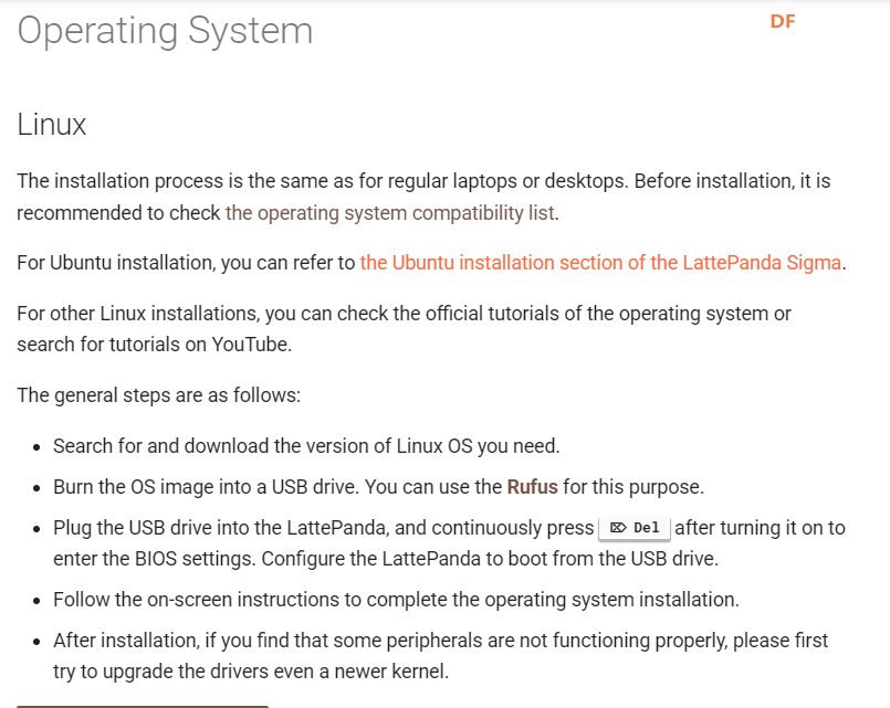

特性:
【漂移驴车】全新拿铁熊猫硬件架构-系统环境搭建(1)图6

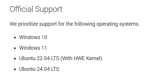

【漂移驴车】全新拿铁熊猫硬件架构-系统环境搭建(1)图9
官方支持的系统就很棒,能够做很多应用了。

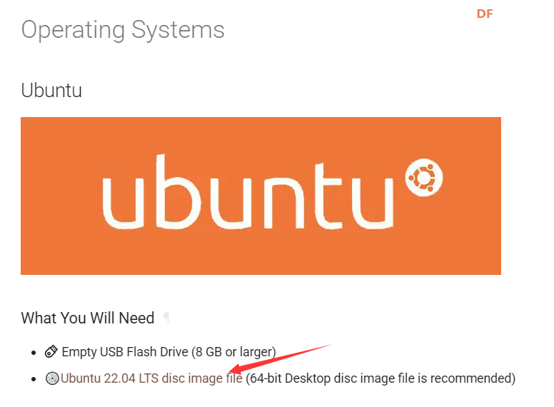

1. 找一个U盘或者SD卡,8GB朝上的容量就够。

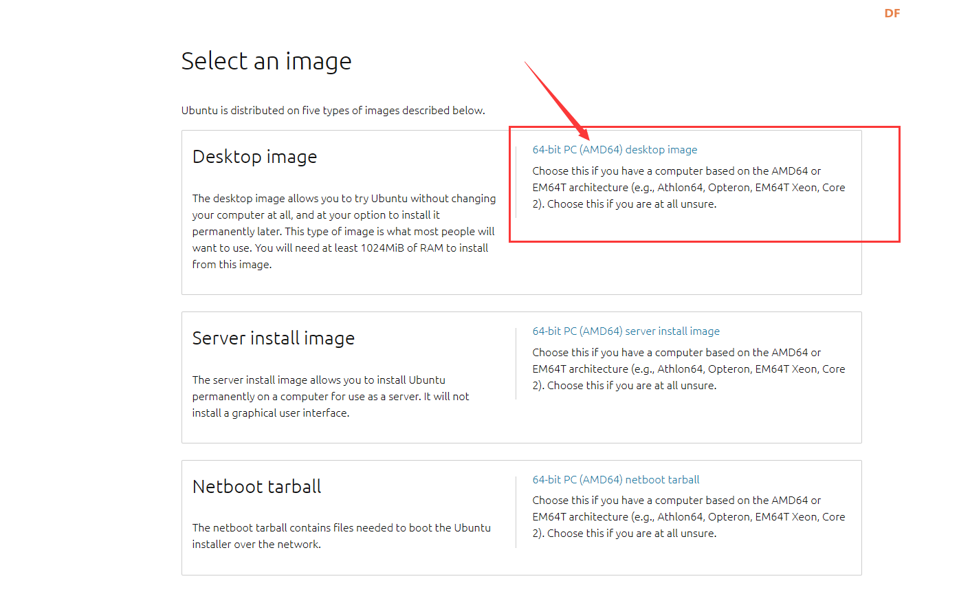

2. 下载ubuntu官方系统镜像文件
我是从这里下载的:https://releases.ubuntu.com/25.04/
【漂移驴车】全新拿铁熊猫硬件架构-系统环境搭建(1)图10

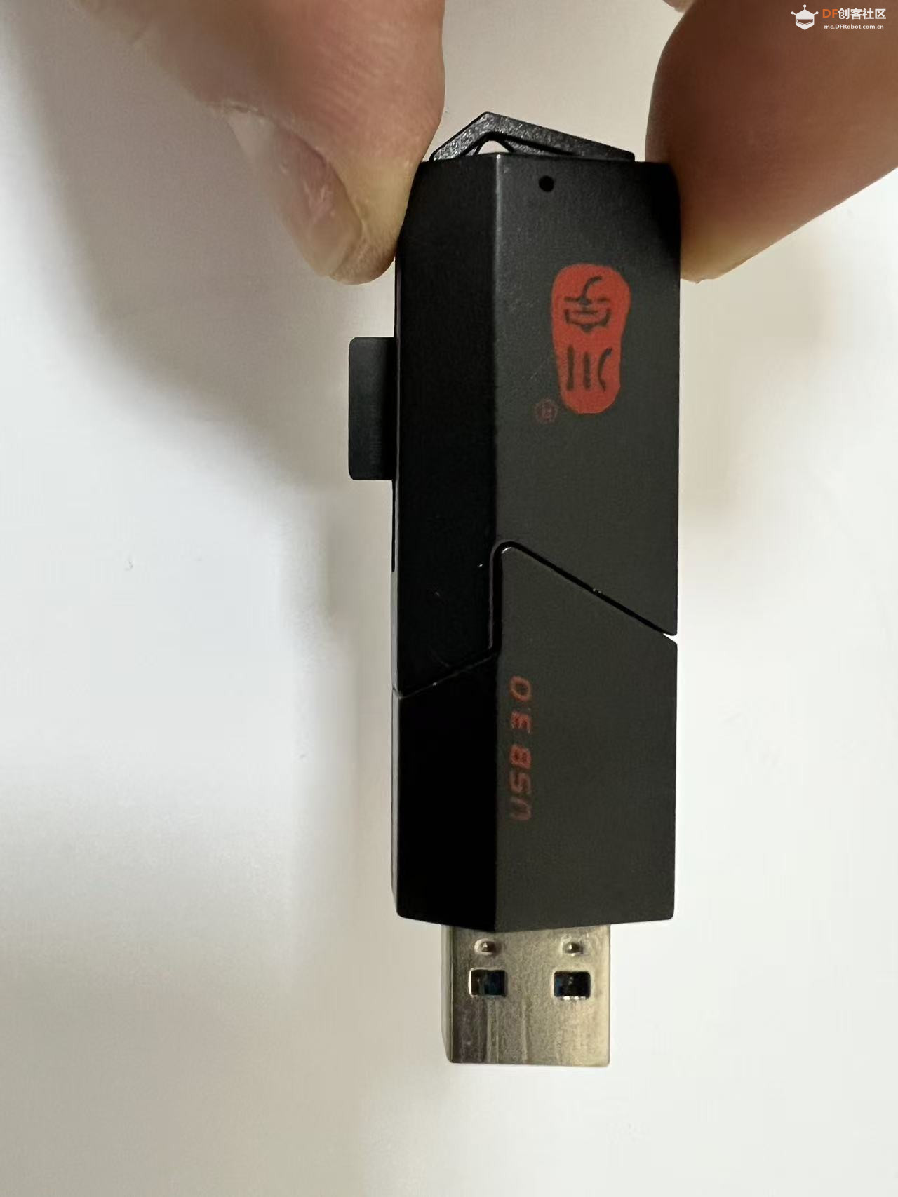

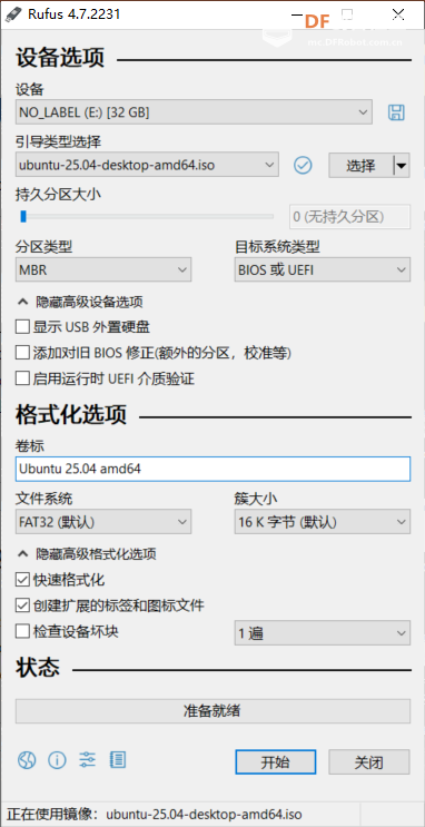

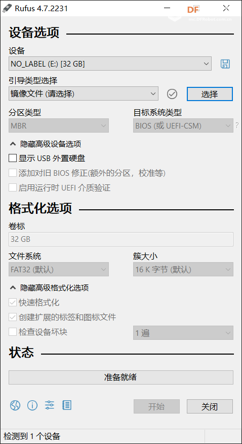

然后用一个叫rufus的工具将镜像烧录到SD卡或者U盘,我是用32GB的SD卡烧录的。
所以用了个读卡器。
【漂移驴车】全新拿铁熊猫硬件架构-系统环境搭建(1)图8
然后打开rufus后如下:
【漂移驴车】全新拿铁熊猫硬件架构-系统环境搭建(1)图5
选择镜像到你下载的镜像文件就可以了,其他的部分都不用动。
然后点开始就可以等待完成了。 是不是简单到无法无天?
【漂移驴车】全新拿铁熊猫硬件架构-系统环境搭建(1)图4

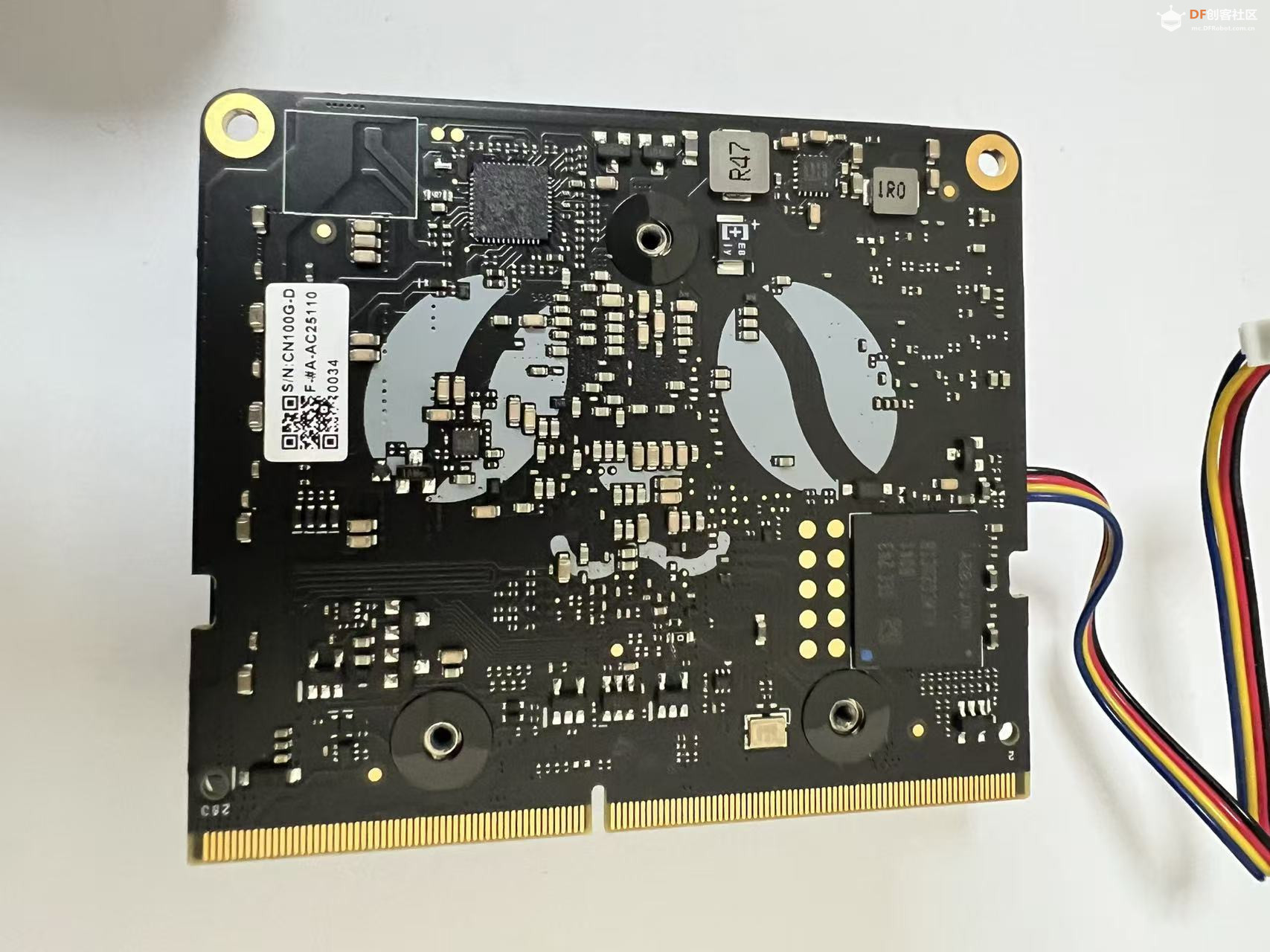

趁着烧录的过程,我们来拆箱我的mu主板。。。
【漂移驴车】全新拿铁熊猫硬件架构-系统环境搭建(1)图44
背面:
【漂移驴车】全新拿铁熊猫硬件架构-系统环境搭建(1)图48

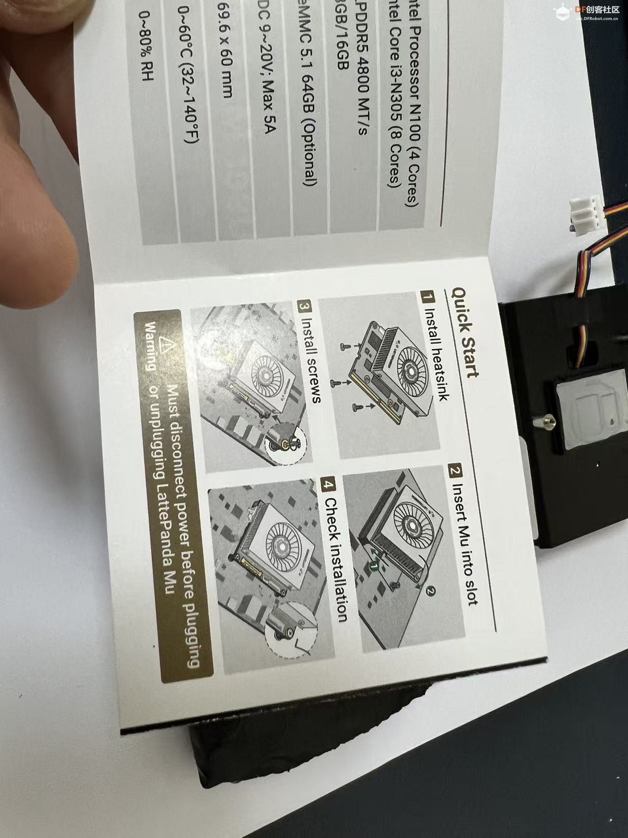

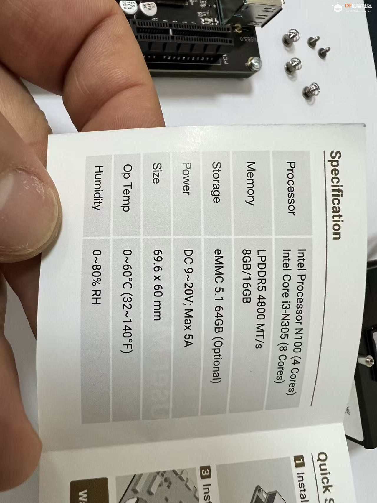

说明书:
【漂移驴车】全新拿铁熊猫硬件架构-系统环境搭建(1)图52
【漂移驴车】全新拿铁熊猫硬件架构-系统环境搭建(1)图53

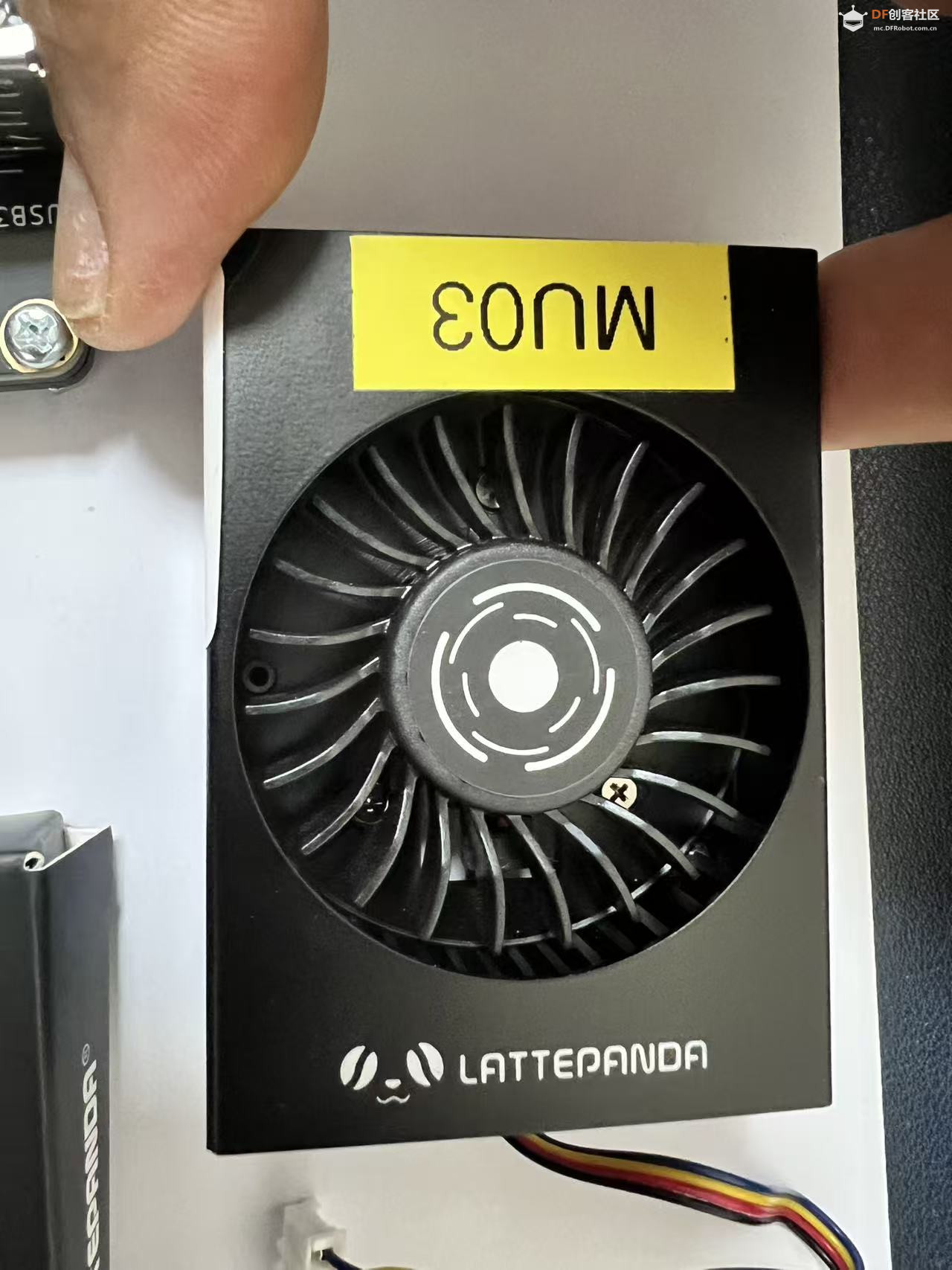

我迫不及待的安装了散热器,官方散热器太帅了,我喜欢这个涡轮造型,看上去就cool~
【漂移驴车】全新拿铁熊猫硬件架构-系统环境搭建(1)图51
【漂移驴车】全新拿铁熊猫硬件架构-系统环境搭建(1)图50

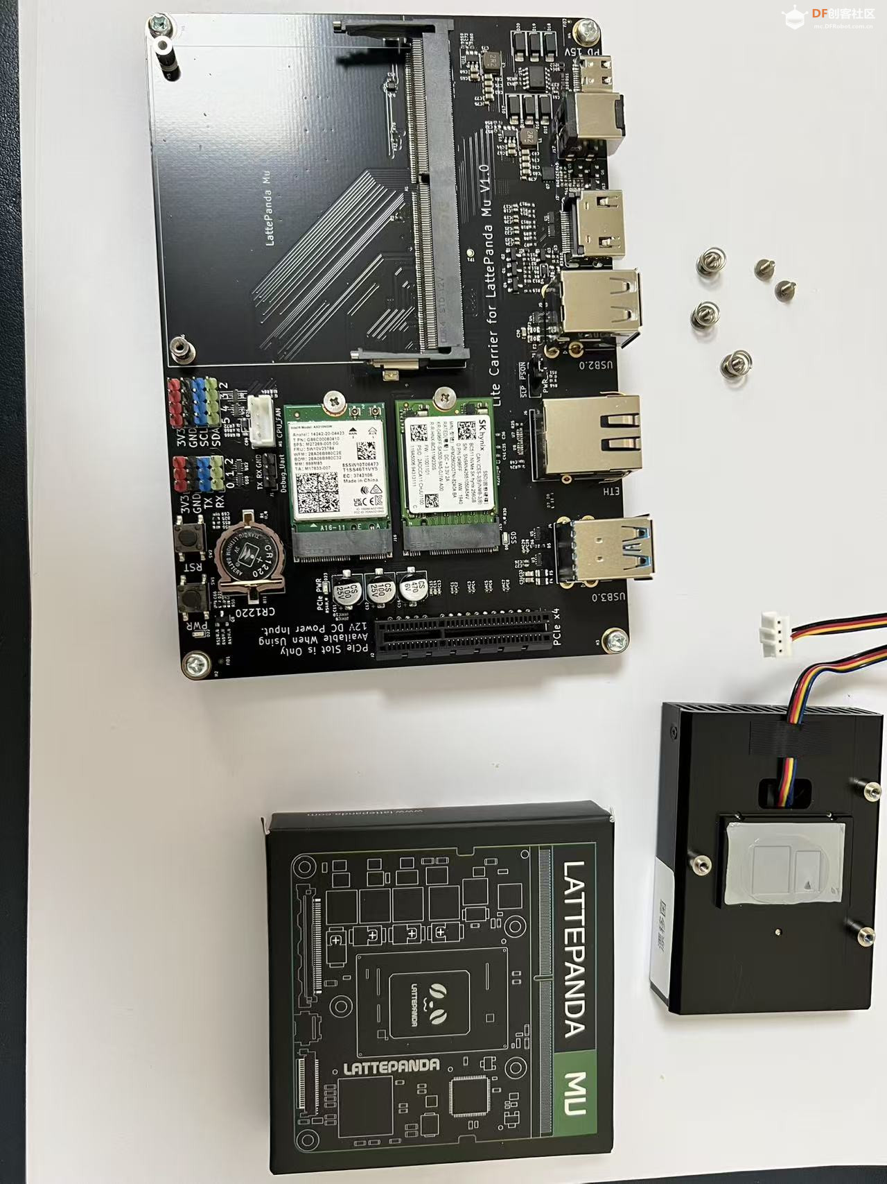

接着我要祭出我的官方底板,我想先烧录程序调试好放驴车上。
【漂移驴车】全新拿铁熊猫硬件架构-系统环境搭建(1)图55
【漂移驴车】全新拿铁熊猫硬件架构-系统环境搭建(1)图58
安装好了就这样:
【漂移驴车】全新拿铁熊猫硬件架构-系统环境搭建(1)图57
这里有个银锌电池CR1220
【漂移驴车】全新拿铁熊猫硬件架构-系统环境搭建(1)图59

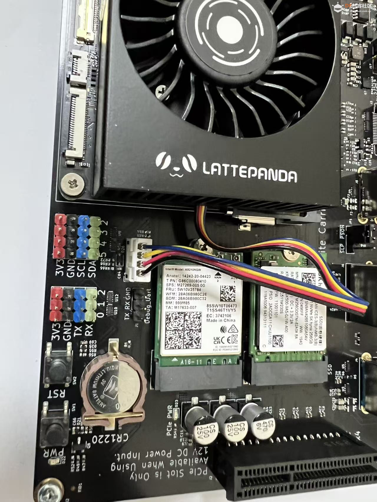

插入风扇电源和信号线。
【漂移驴车】全新拿铁熊猫硬件架构-系统环境搭建(1)图60
防呆设置非常不错!
【漂移驴车】全新拿铁熊猫硬件架构-系统环境搭建(1)图61

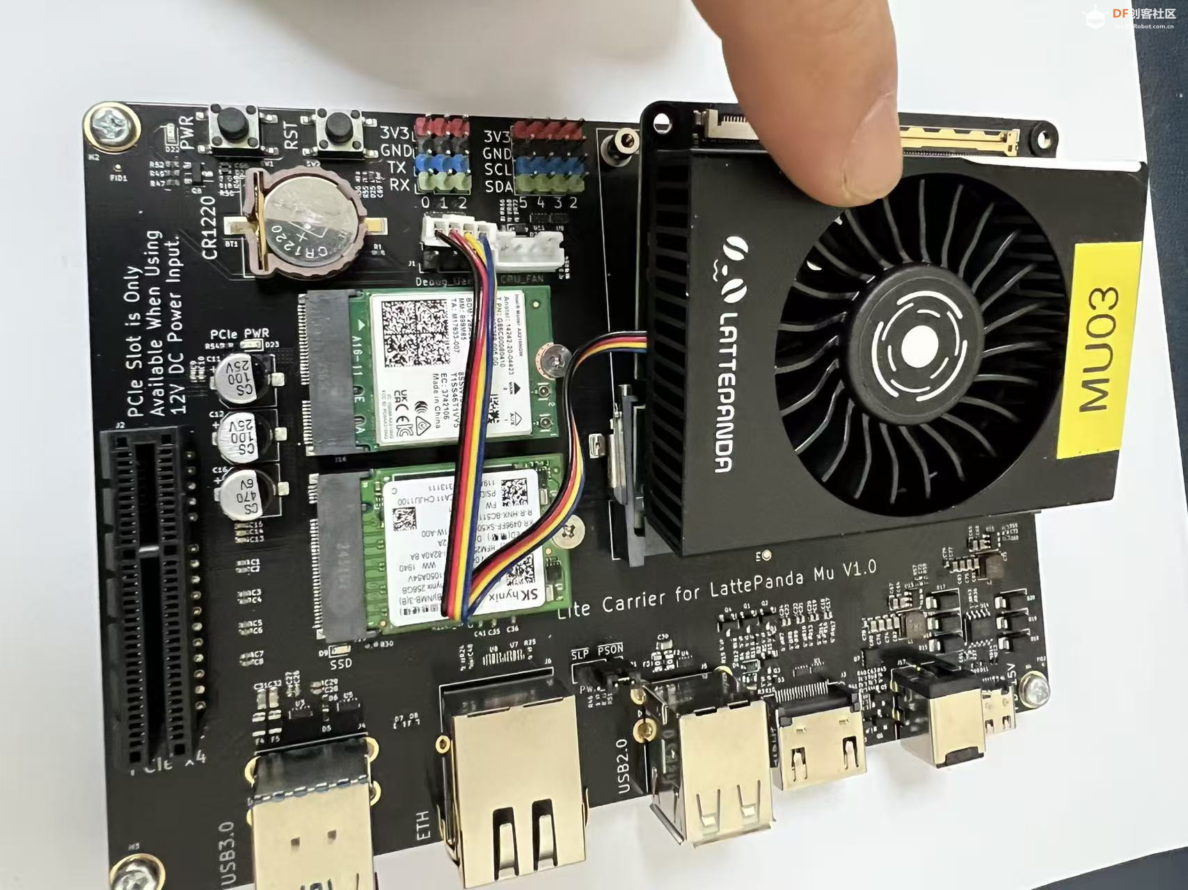

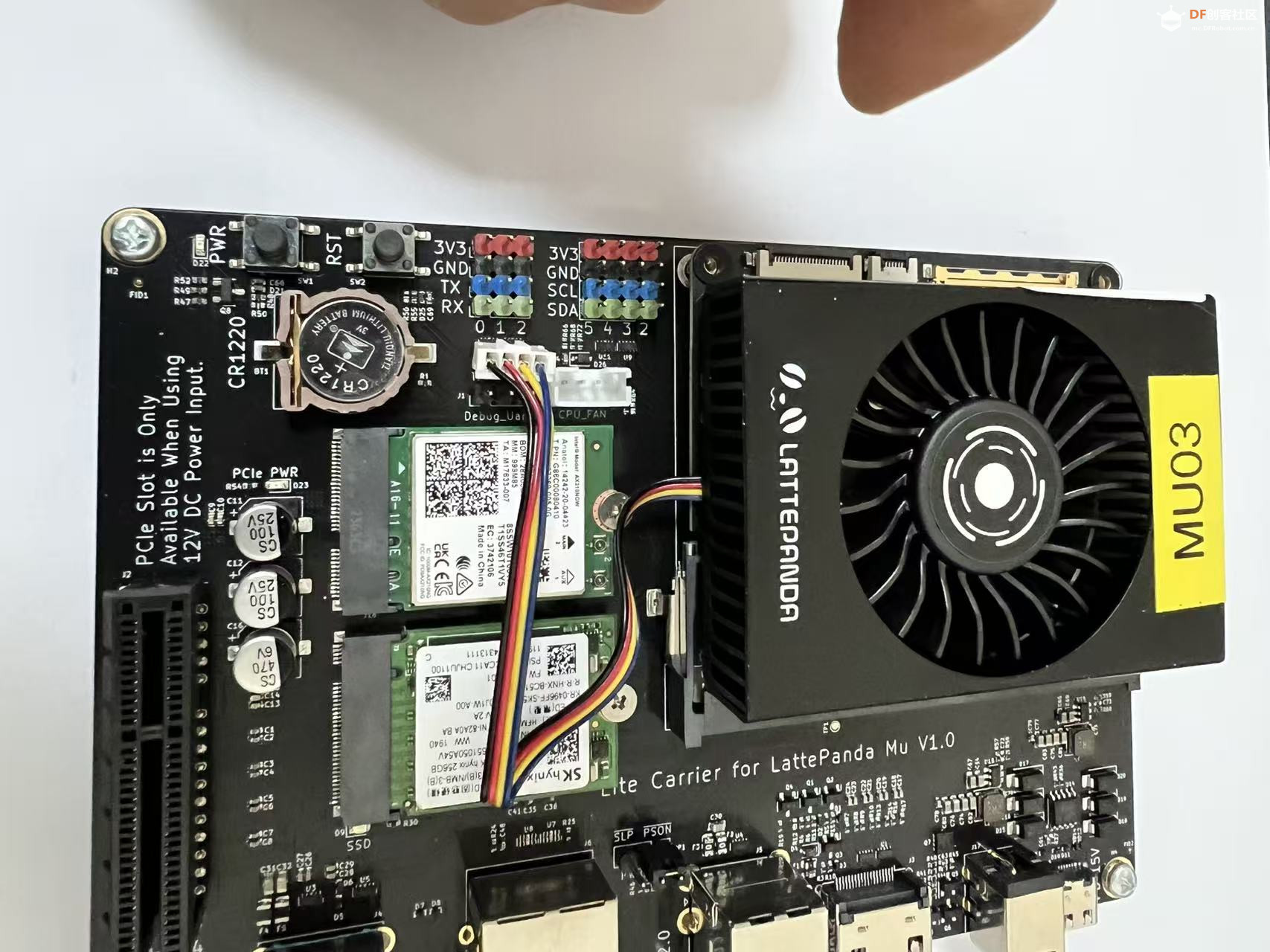

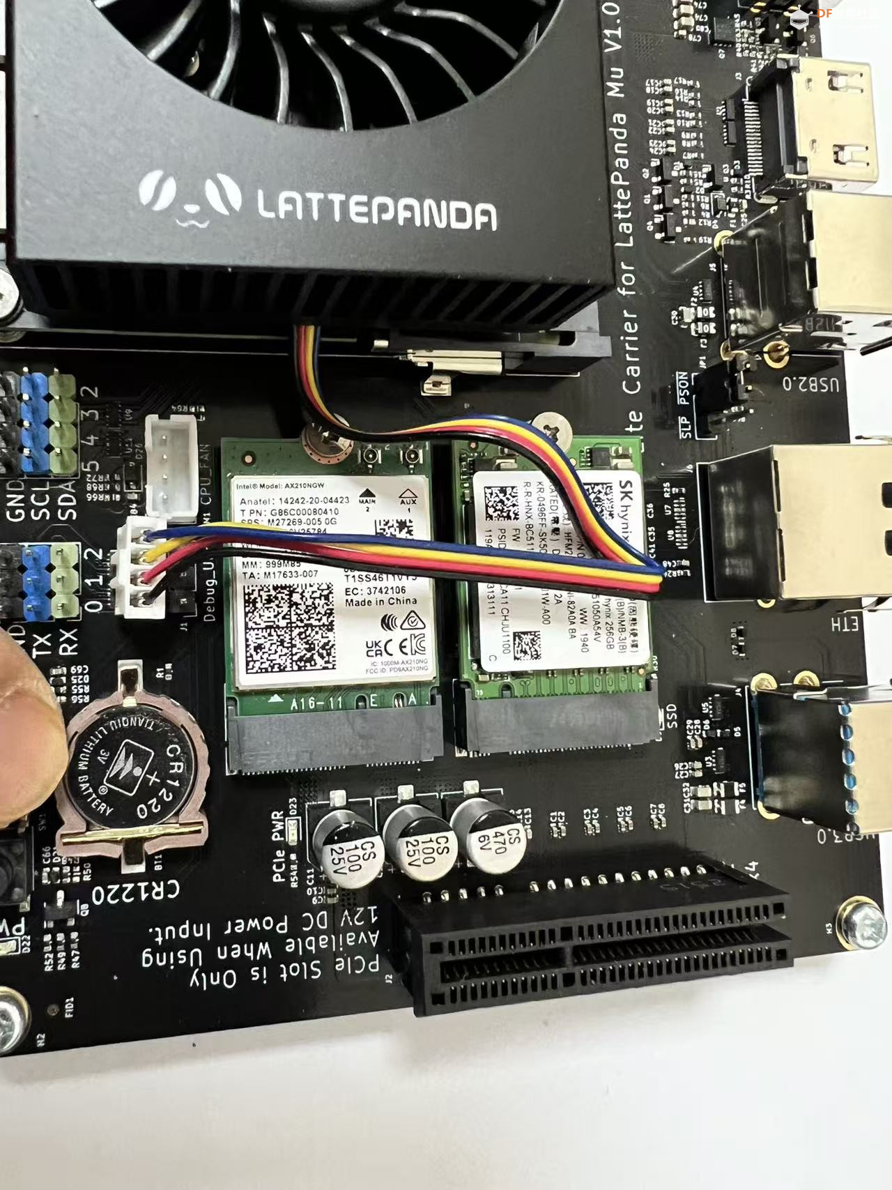

而官方底板上,我购买了Intel 的AX210NGW 网卡,还有昊男送的一片SKhynix的256GB的SSD, 规格2230 ,M.2 M-key 接口的,
又小巧,又可爱。安装上去整整齐齐。哈哈

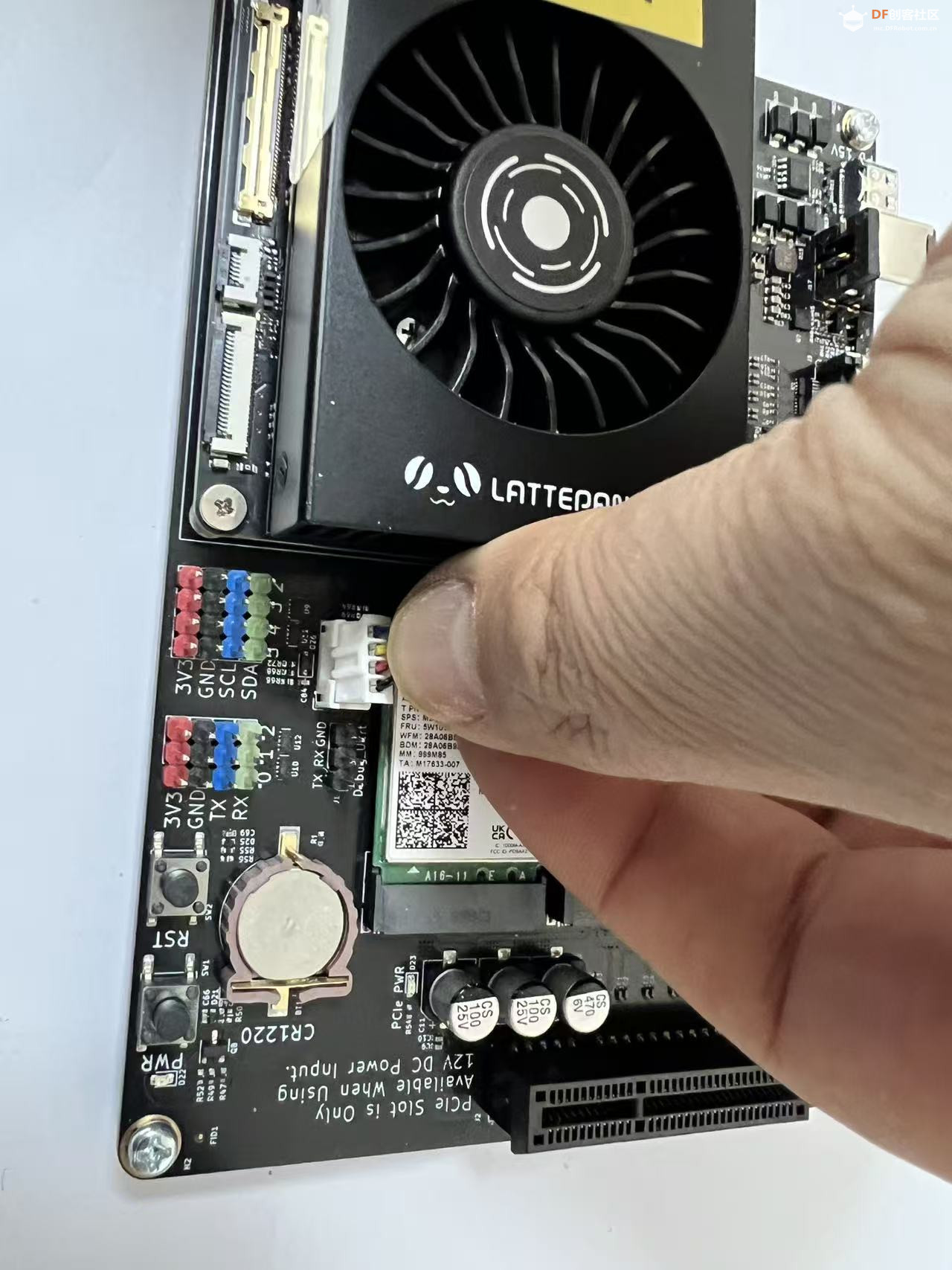

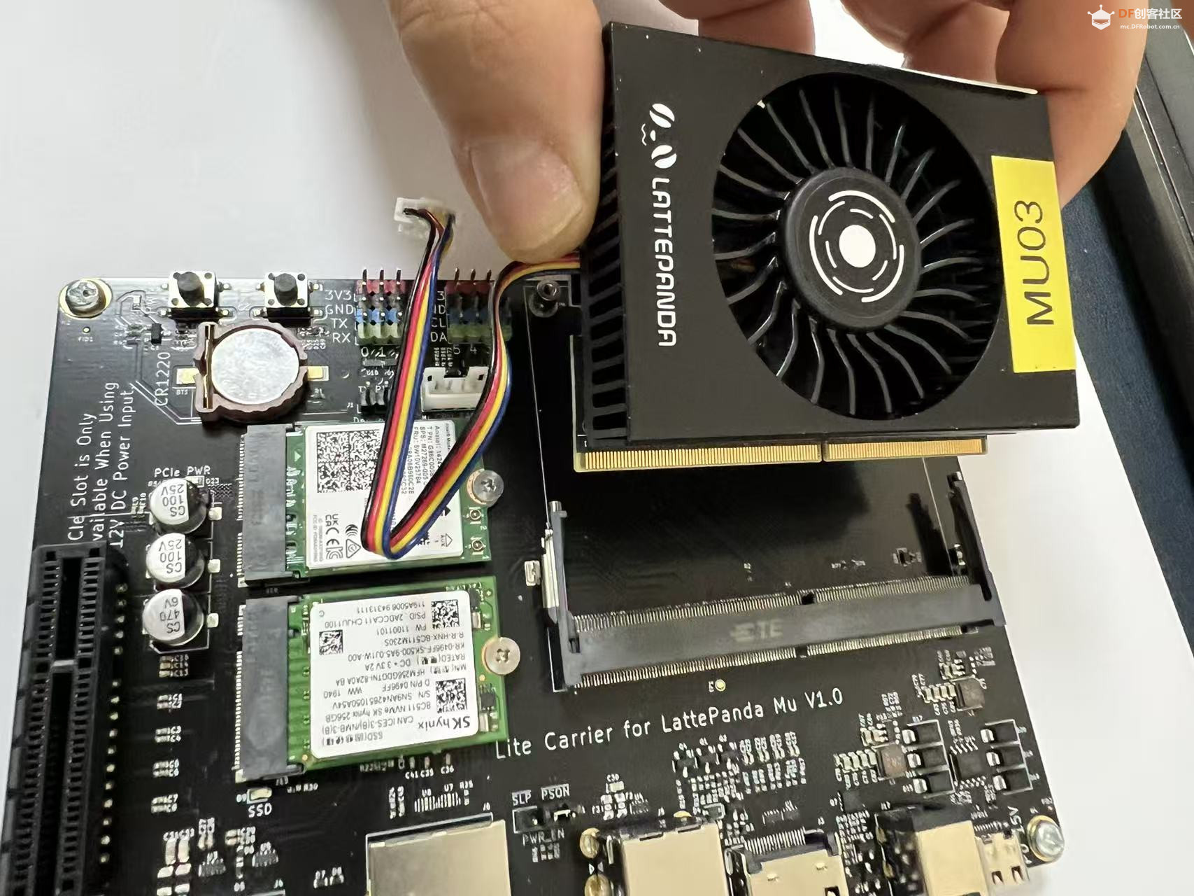

安装核心板,45度角插入, 并锁紧。
按下的时候会咔哒一声卡住。
【漂移驴车】全新拿铁熊猫硬件架构-系统环境搭建(1)图56
然后他就安静的停留在IO扩展板上了。

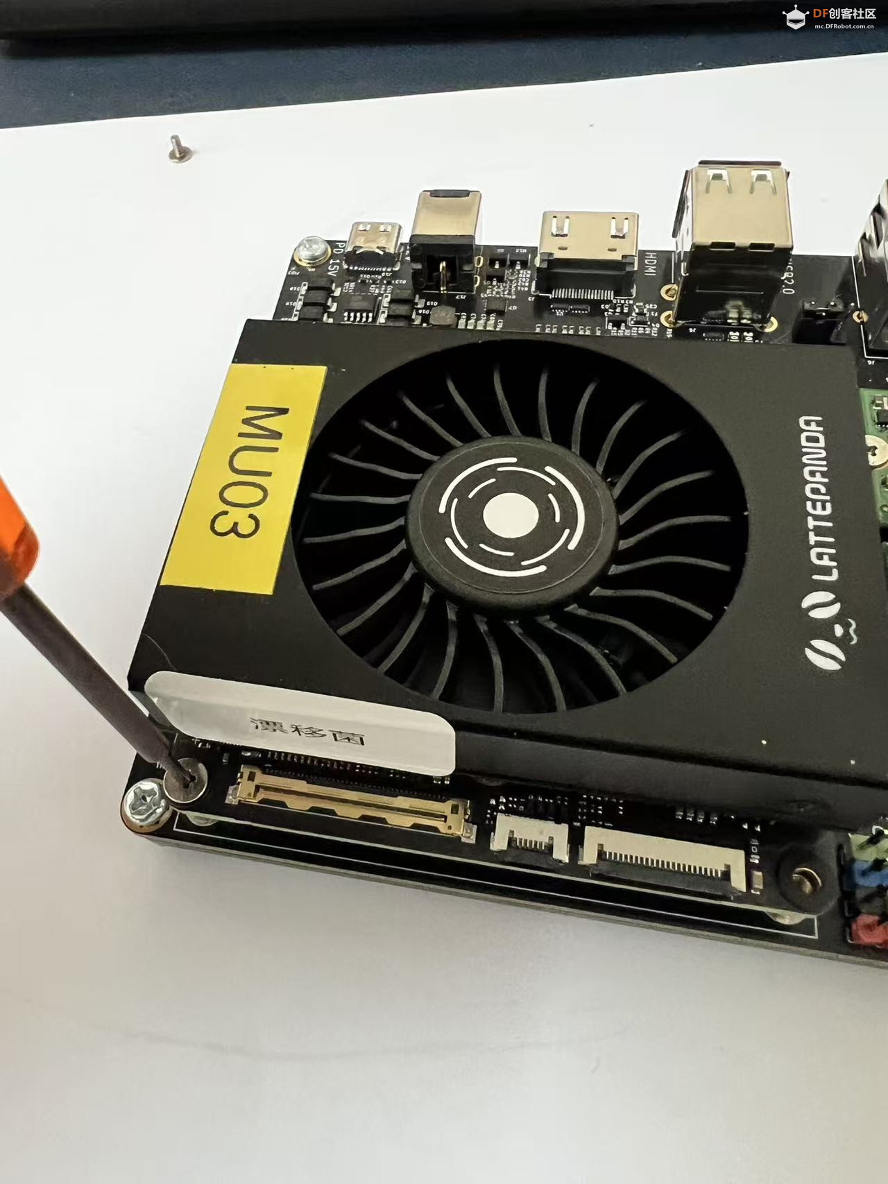

接着我们用螺丝固定一下,这个螺丝我用了两个平头的M2.5的螺丝固定的。为了防止和别人弄混,我还贴心的打印了编号和名字。
然后就是接入风扇的接口
一般建议大家准备一个CR1220 的纽扣电池为BIOS供电,当然,如果你买了IO扩展板套件的话,风扇和纽扣电池都
会在包裹里,非常的nice~ 上面的电池规格CR1220 ,别买错。

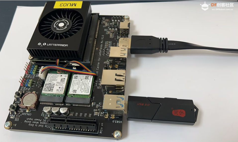

将SD卡和USB读卡器一起插入到LP MU上:
【漂移驴车】全新拿铁熊猫硬件架构-系统环境搭建(1)图62

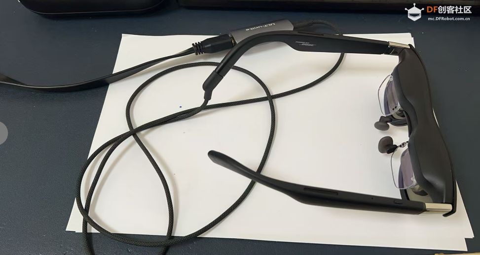

再接上Xreal ONE PRO的眼镜,

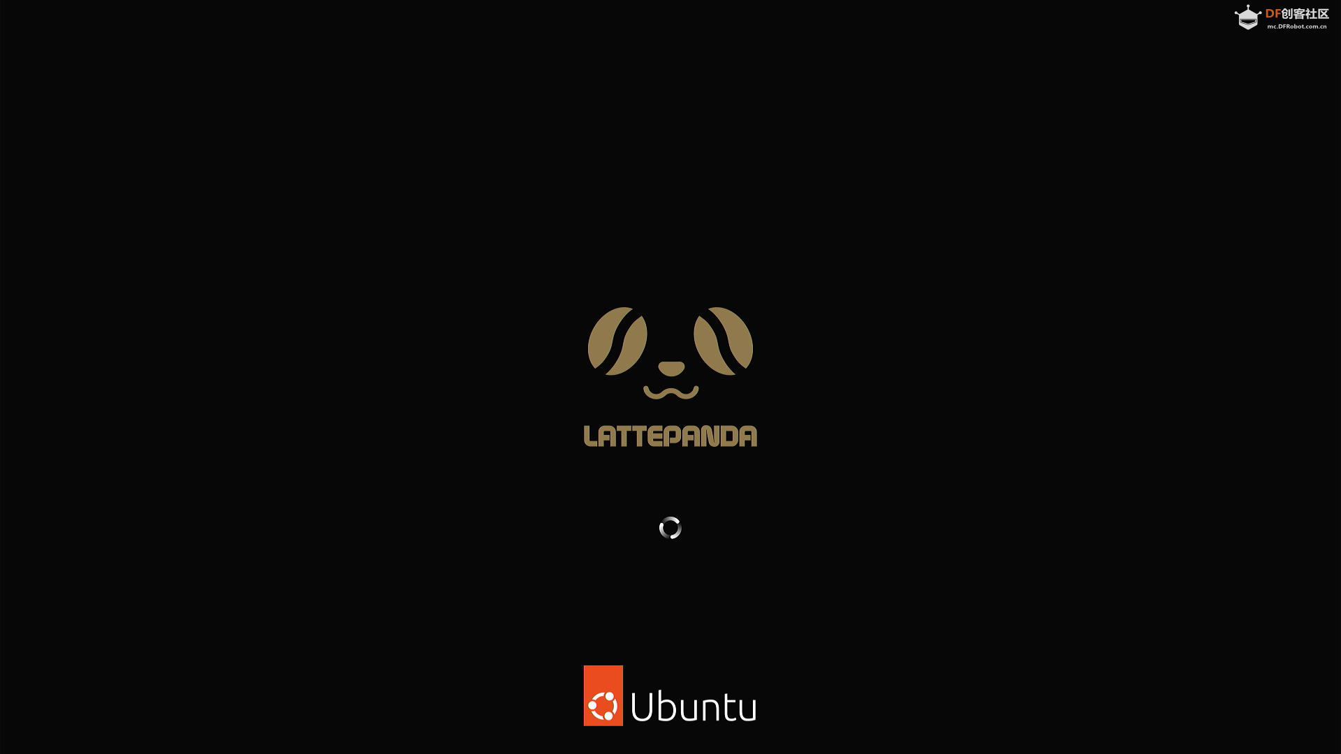

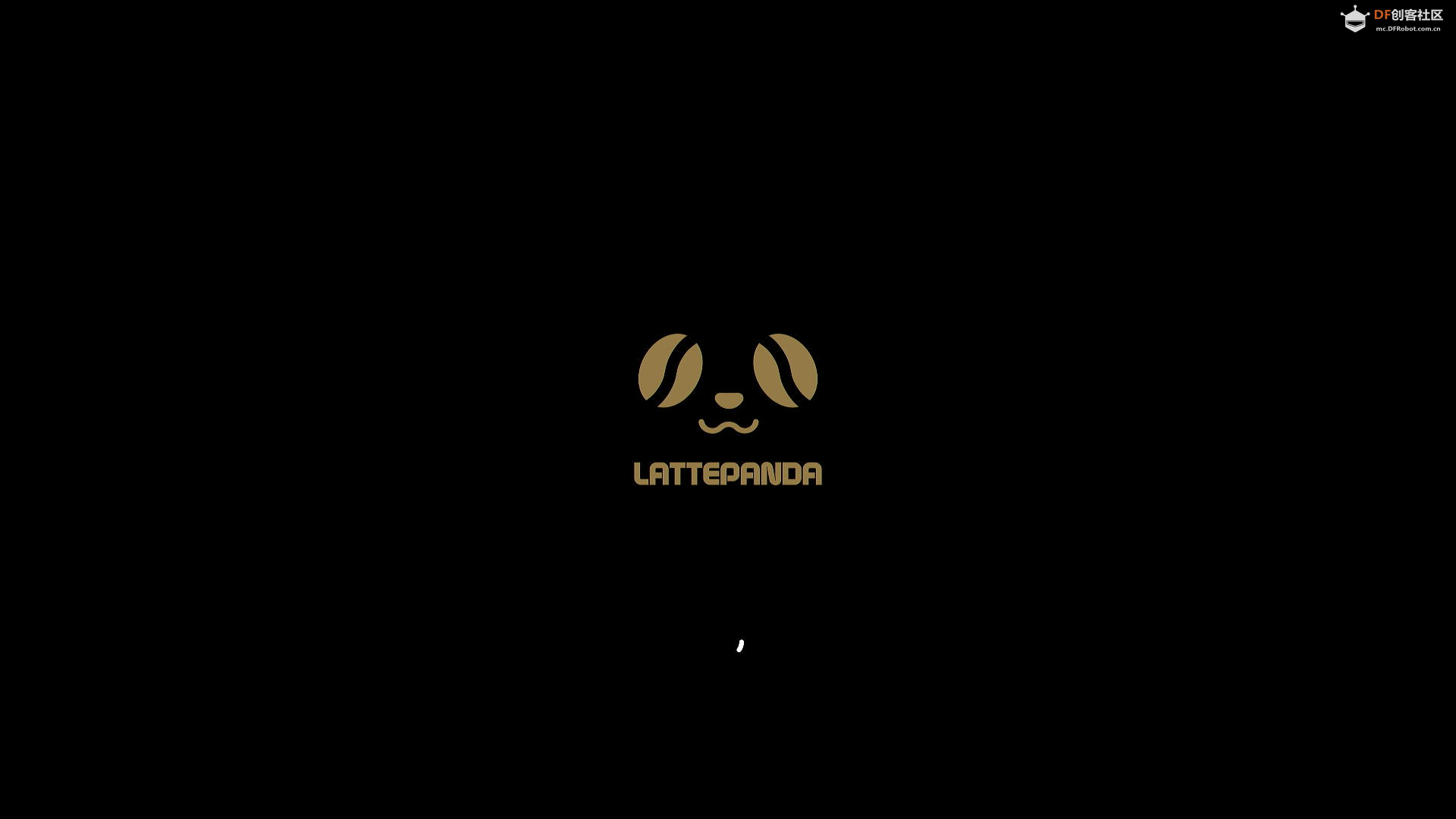

当你开机看到这个熊猫头像的时候,快速看del键哦
【漂移驴车】全新拿铁熊猫硬件架构-系统环境搭建(1)图13

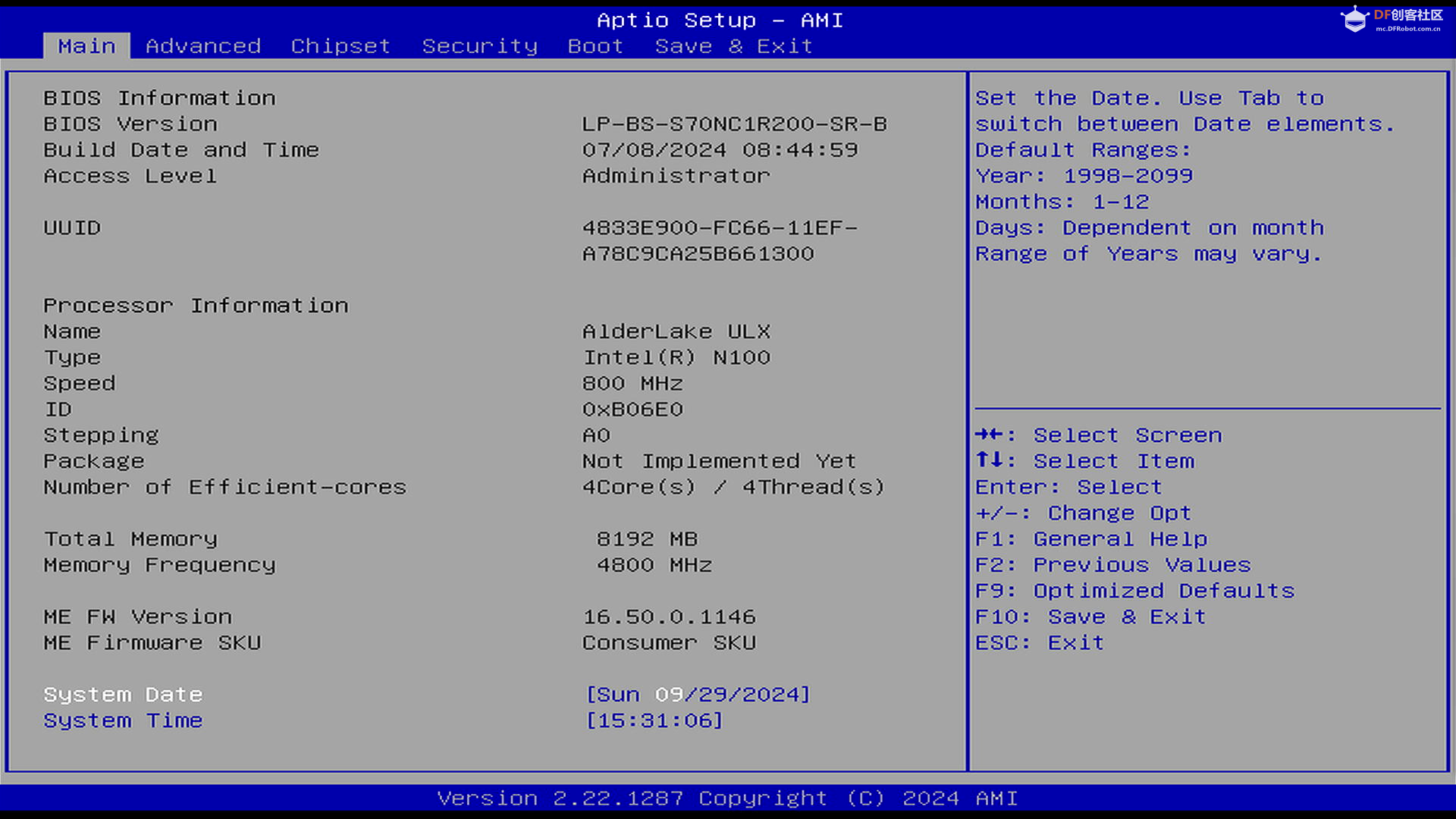

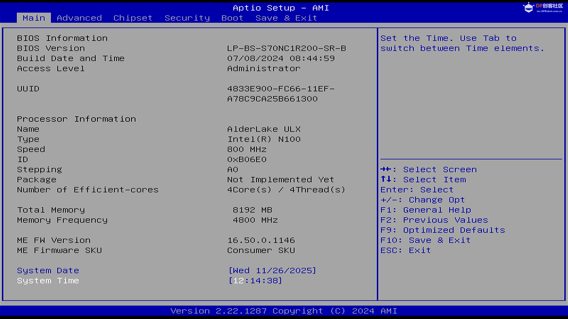

一看系统时间不对,赶紧改掉。
【漂移驴车】全新拿铁熊猫硬件架构-系统环境搭建(1)图14

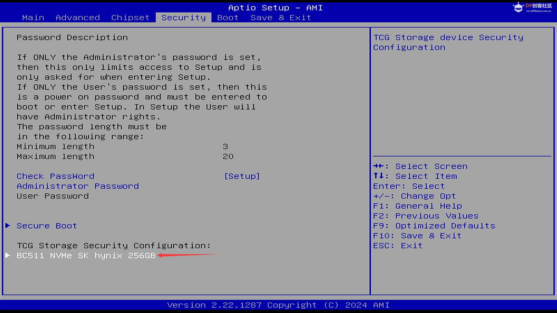

然后看看ssd是否识别。
【漂移驴车】全新拿铁熊猫硬件架构-系统环境搭建(1)图16
没问题。
【漂移驴车】全新拿铁熊猫硬件架构-系统环境搭建(1)图17

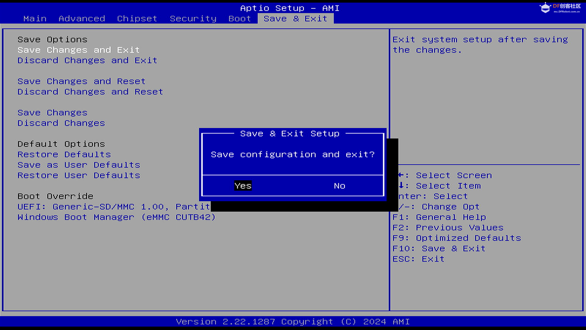

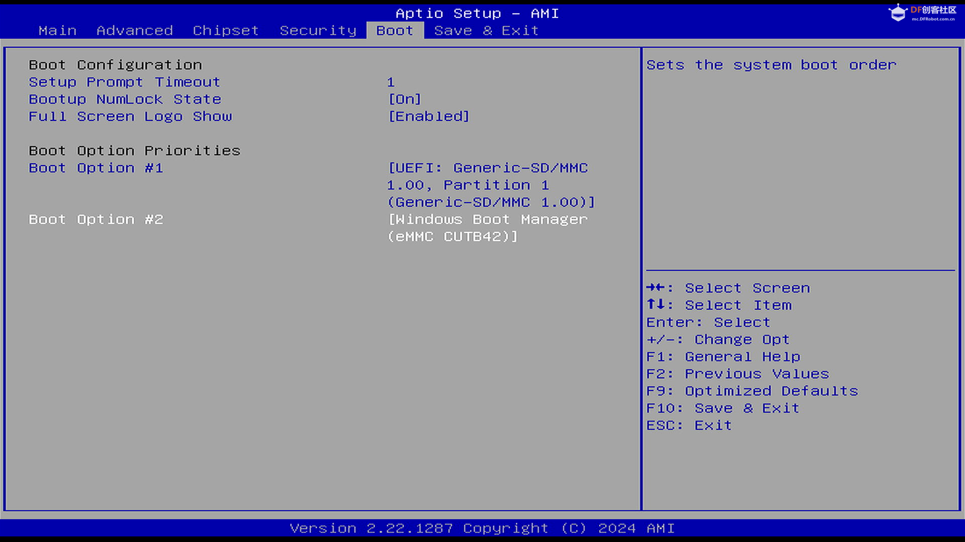

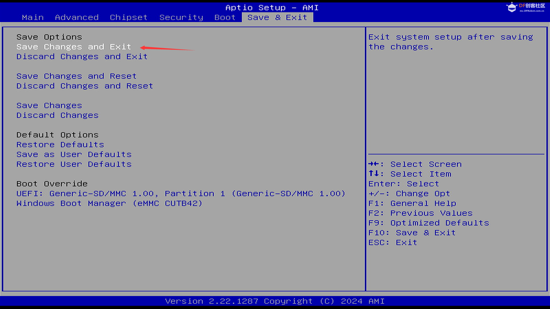

调整一下启动顺序。
【漂移驴车】全新拿铁熊猫硬件架构-系统环境搭建(1)图18
【漂移驴车】全新拿铁熊猫硬件架构-系统环境搭建(1)图19
保存配置并从USB接口启动。
默认启动项回车进入USB提供的系统环境。

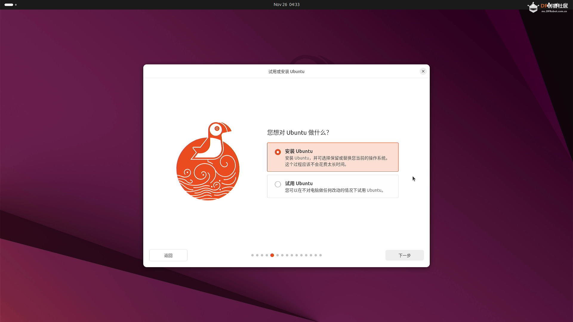

【漂移驴车】全新拿铁熊猫硬件架构-系统环境搭建(1)图20

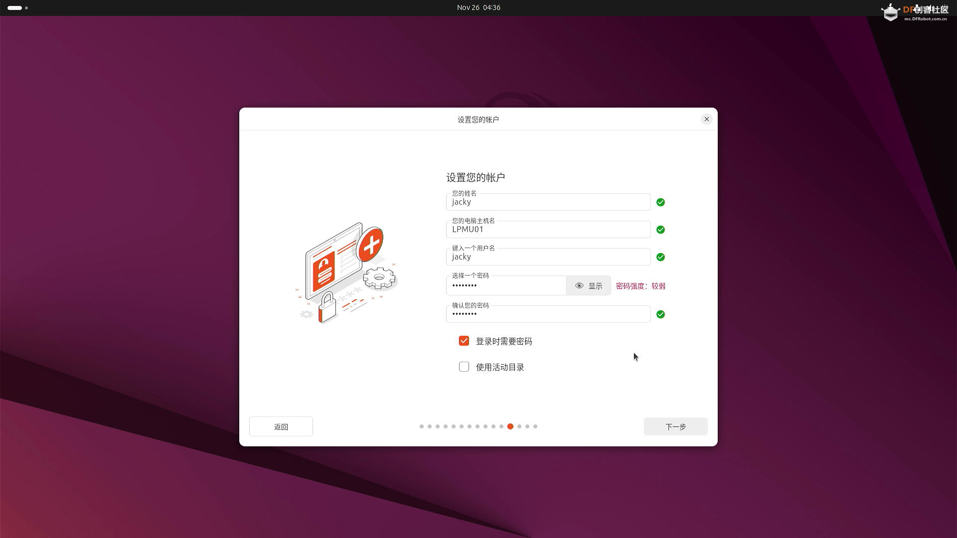

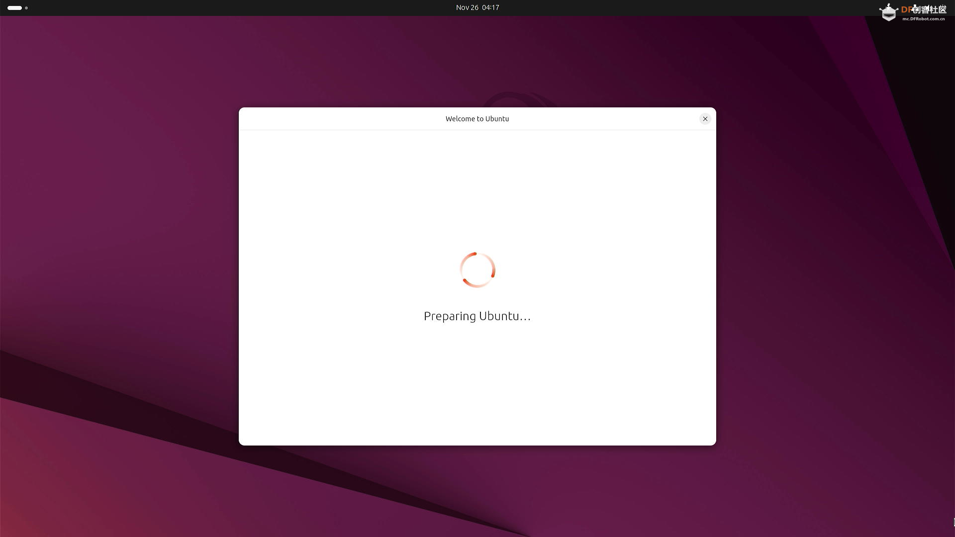

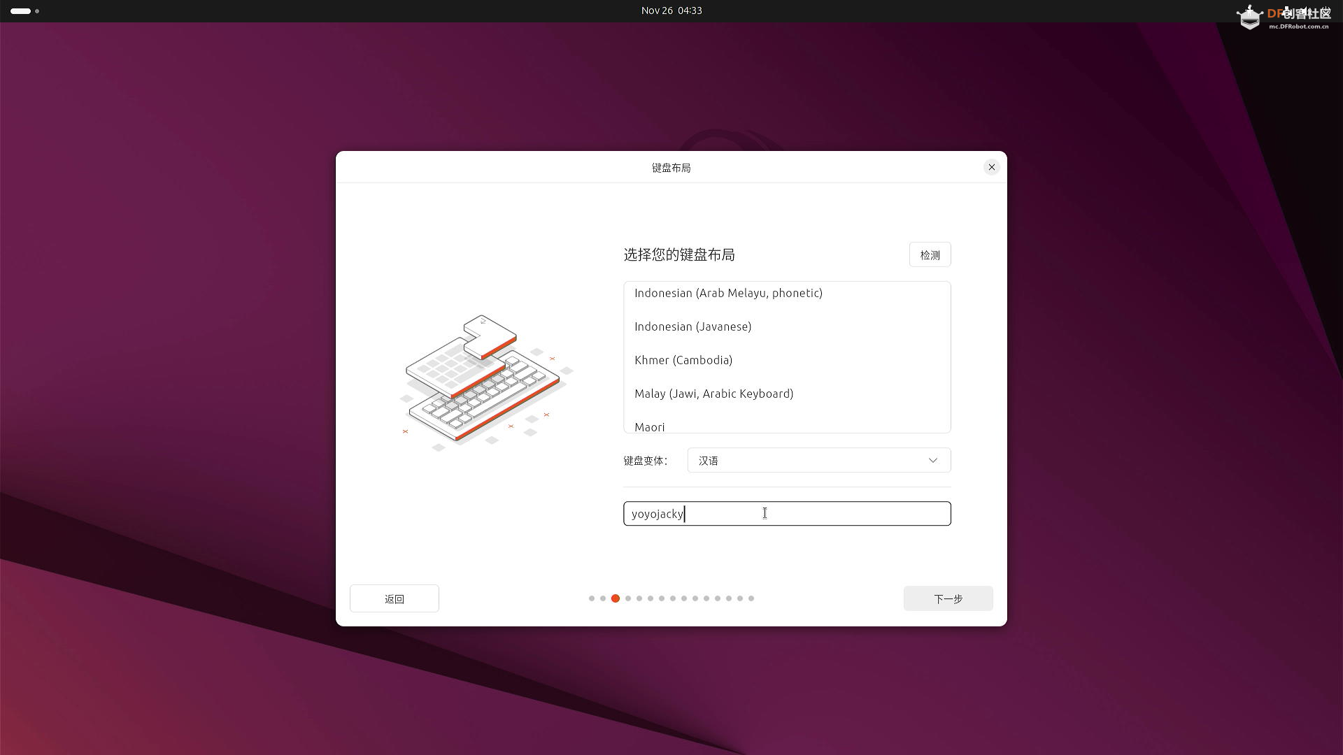

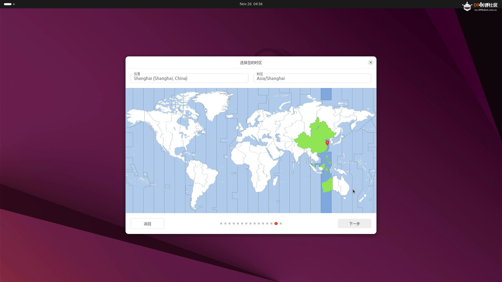

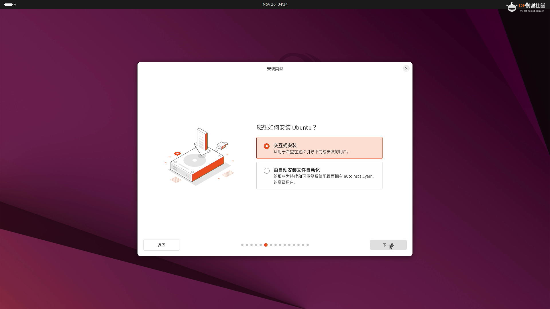

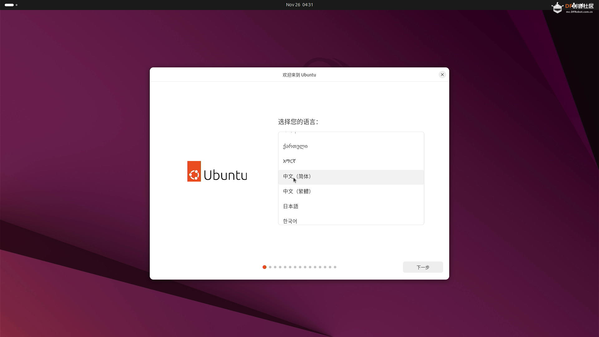

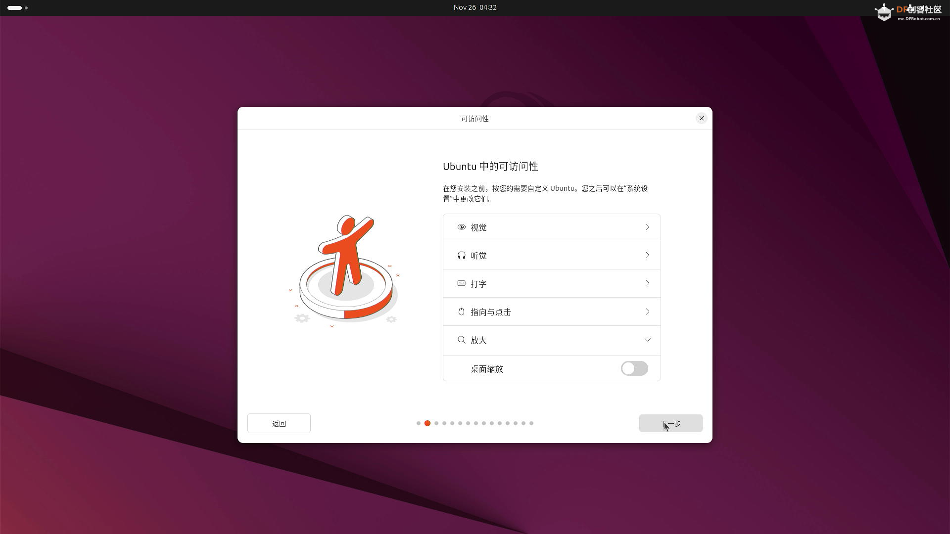

进入系统了,按照提示一步步配置初始的信息。
【漂移驴车】全新拿铁熊猫硬件架构-系统环境搭建(1)图21
【漂移驴车】全新拿铁熊猫硬件架构-系统环境搭建(1)图22
【漂移驴车】全新拿铁熊猫硬件架构-系统环境搭建(1)图23
【漂移驴车】全新拿铁熊猫硬件架构-系统环境搭建(1)图24

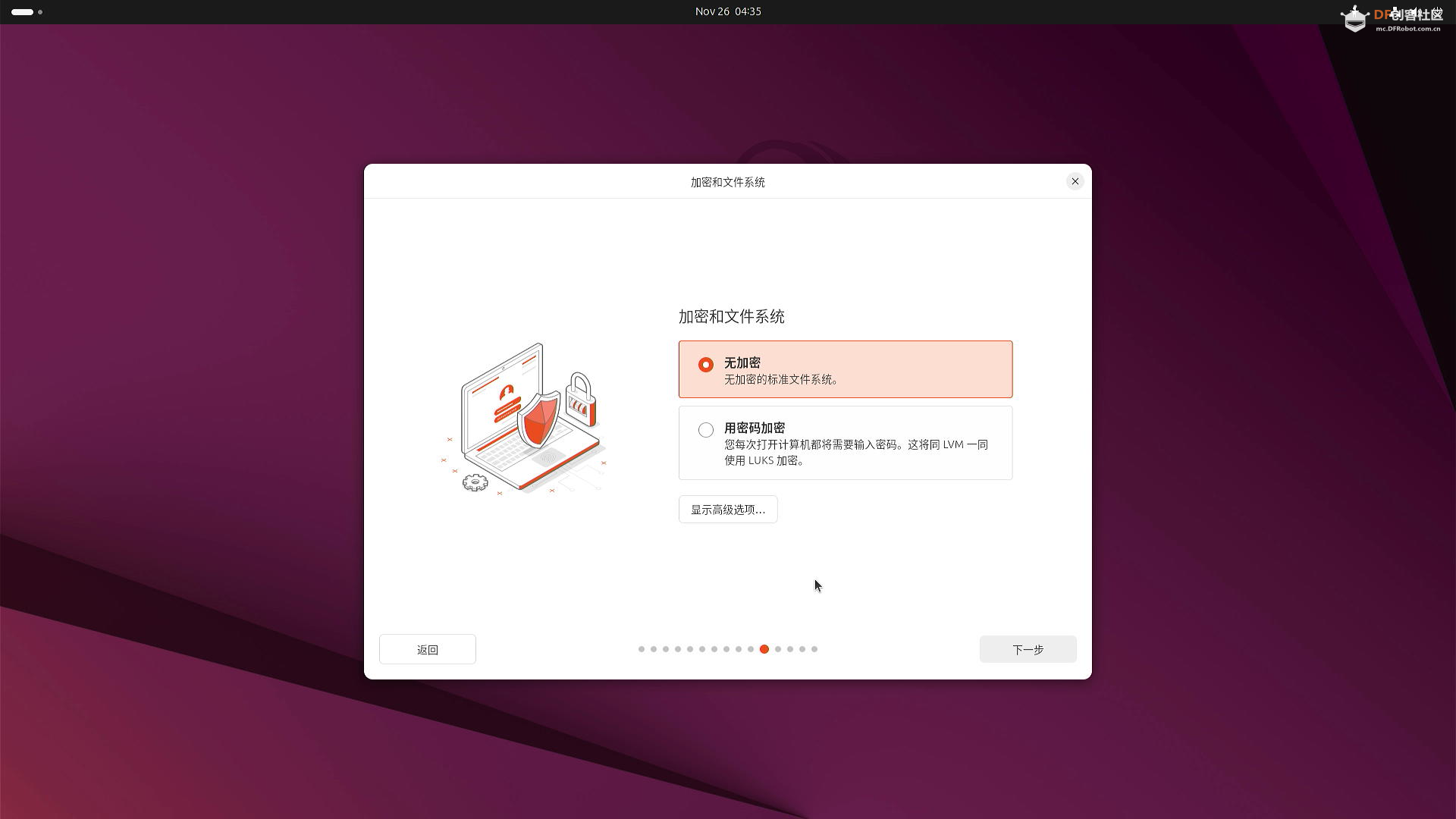

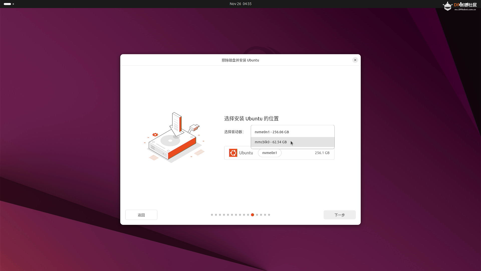

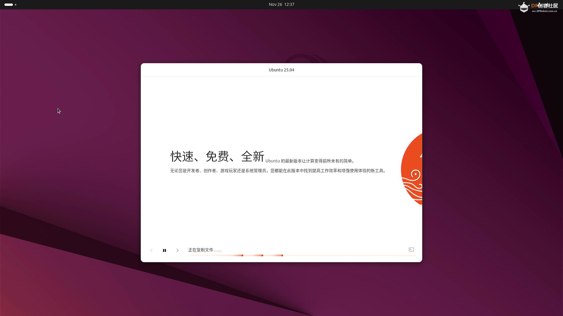

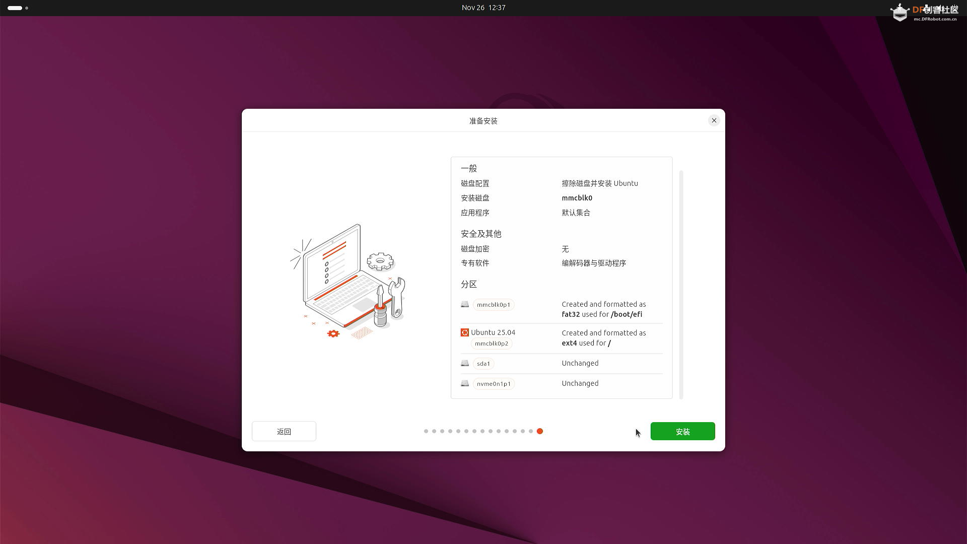

然后配置完成就开始安装。
【漂移驴车】全新拿铁熊猫硬件架构-系统环境搭建(1)图28
【漂移驴车】全新拿铁熊猫硬件架构-系统环境搭建(1)图27
【漂移驴车】全新拿铁熊猫硬件架构-系统环境搭建(1)图29
【漂移驴车】全新拿铁熊猫硬件架构-系统环境搭建(1)图30
【漂移驴车】全新拿铁熊猫硬件架构-系统环境搭建(1)图31
【漂移驴车】全新拿铁熊猫硬件架构-系统环境搭建(1)图32
【漂移驴车】全新拿铁熊猫硬件架构-系统环境搭建(1)图33
【漂移驴车】全新拿铁熊猫硬件架构-系统环境搭建(1)图34
【漂移驴车】全新拿铁熊猫硬件架构-系统环境搭建(1)图36
【漂移驴车】全新拿铁熊猫硬件架构-系统环境搭建(1)图35
【漂移驴车】全新拿铁熊猫硬件架构-系统环境搭建(1)图37
【漂移驴车】全新拿铁熊猫硬件架构-系统环境搭建(1)图38

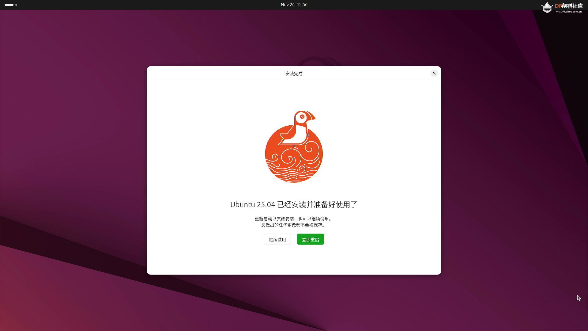

一路就默认都行。速度杠杠滴~

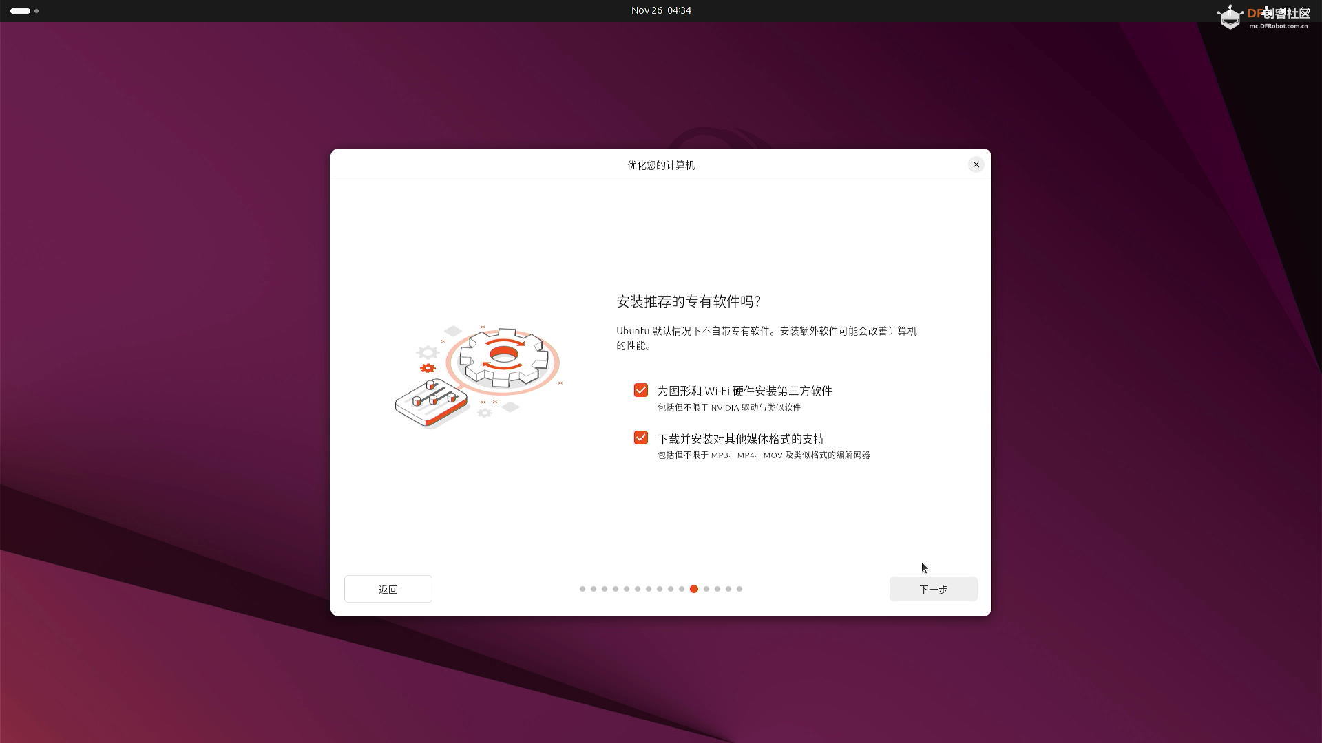

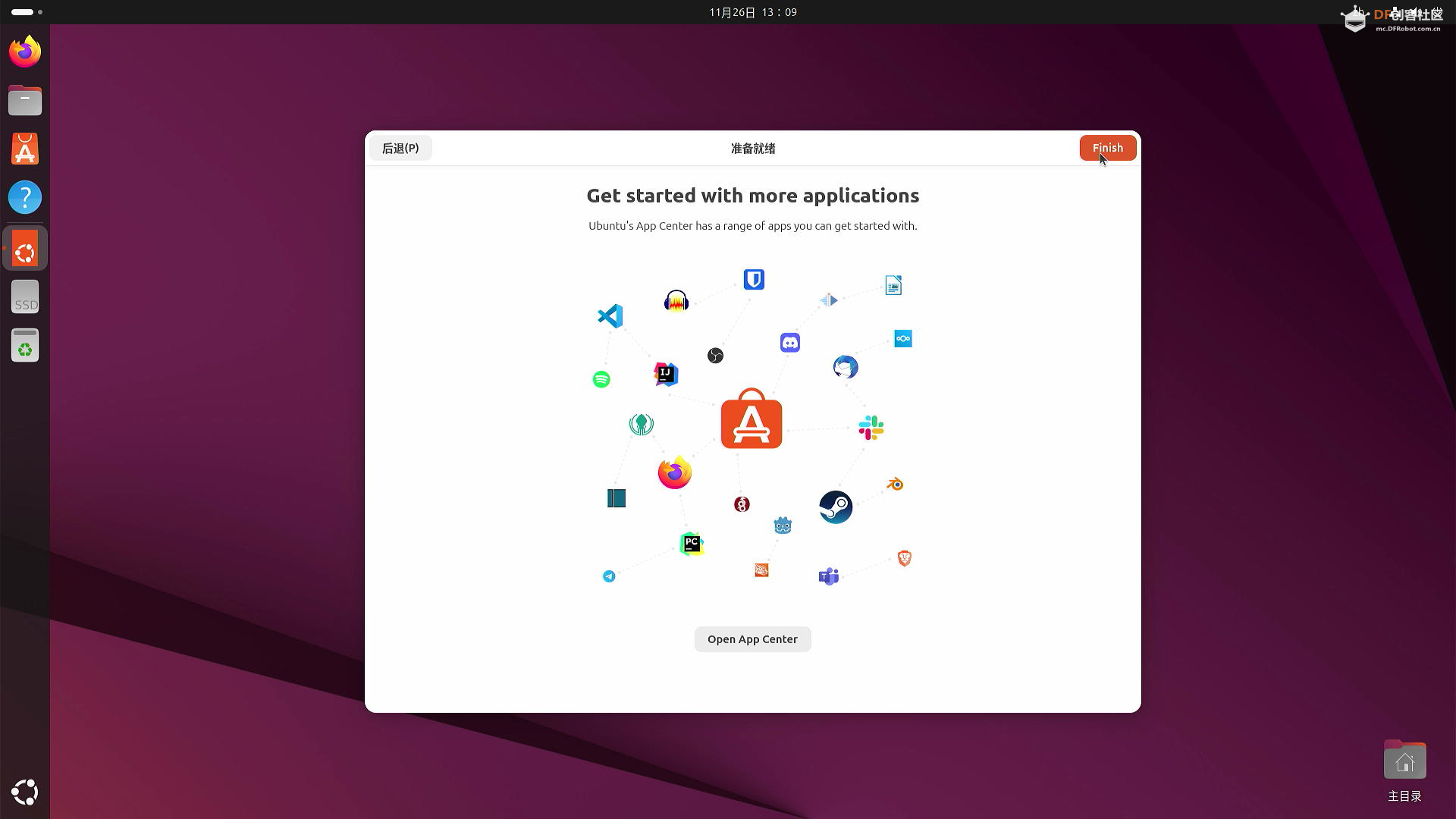

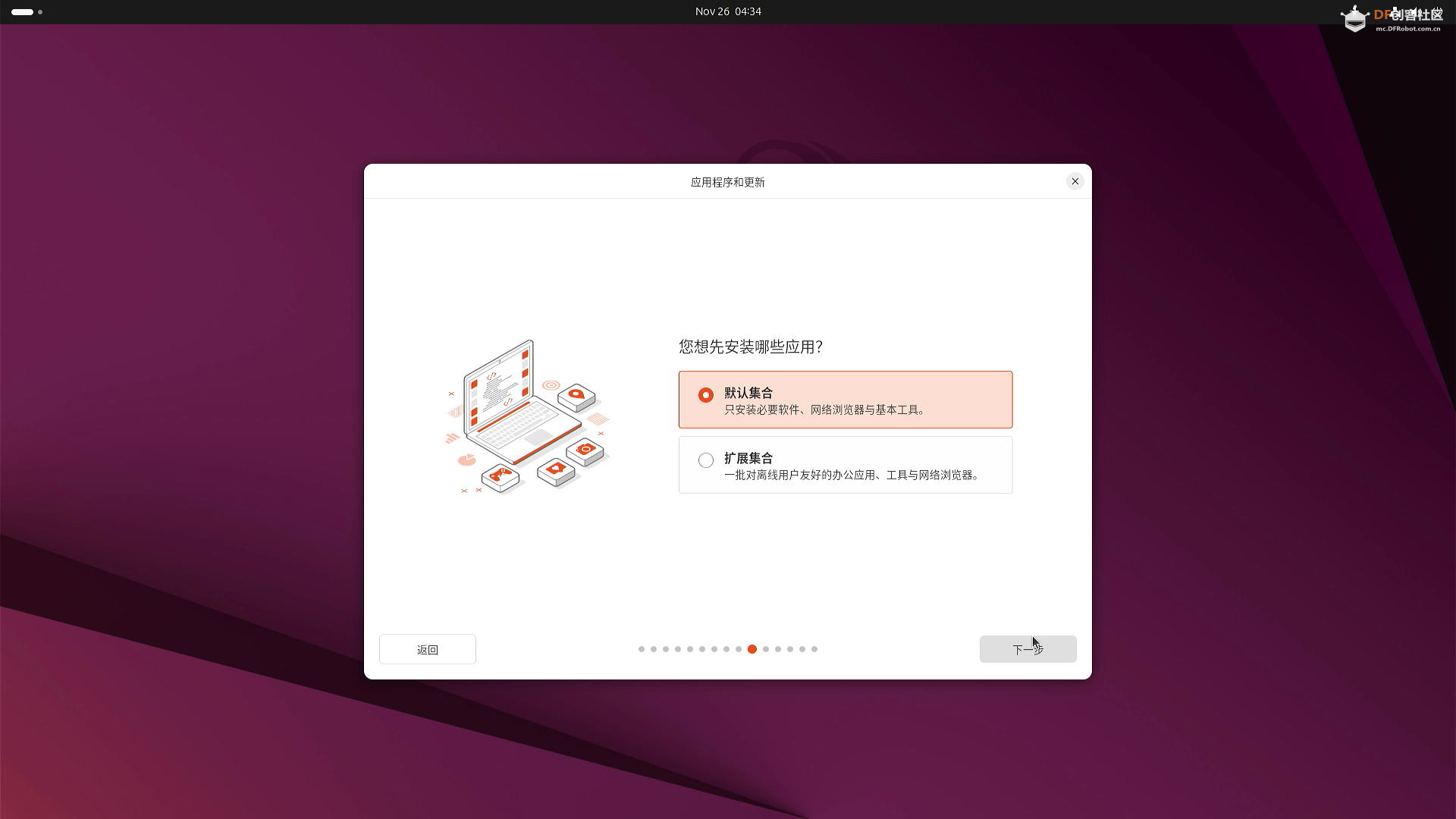

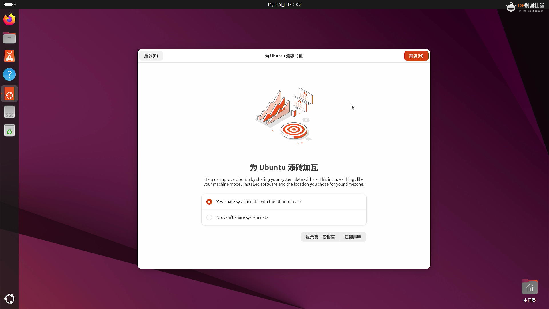

安装完成后选择一下,是否支持ubuntu发展啥的。默认就行。
【漂移驴车】全新拿铁熊猫硬件架构-系统环境搭建(1)图39【漂移驴车】全新拿铁熊猫硬件架构-系统环境搭建(1)图40

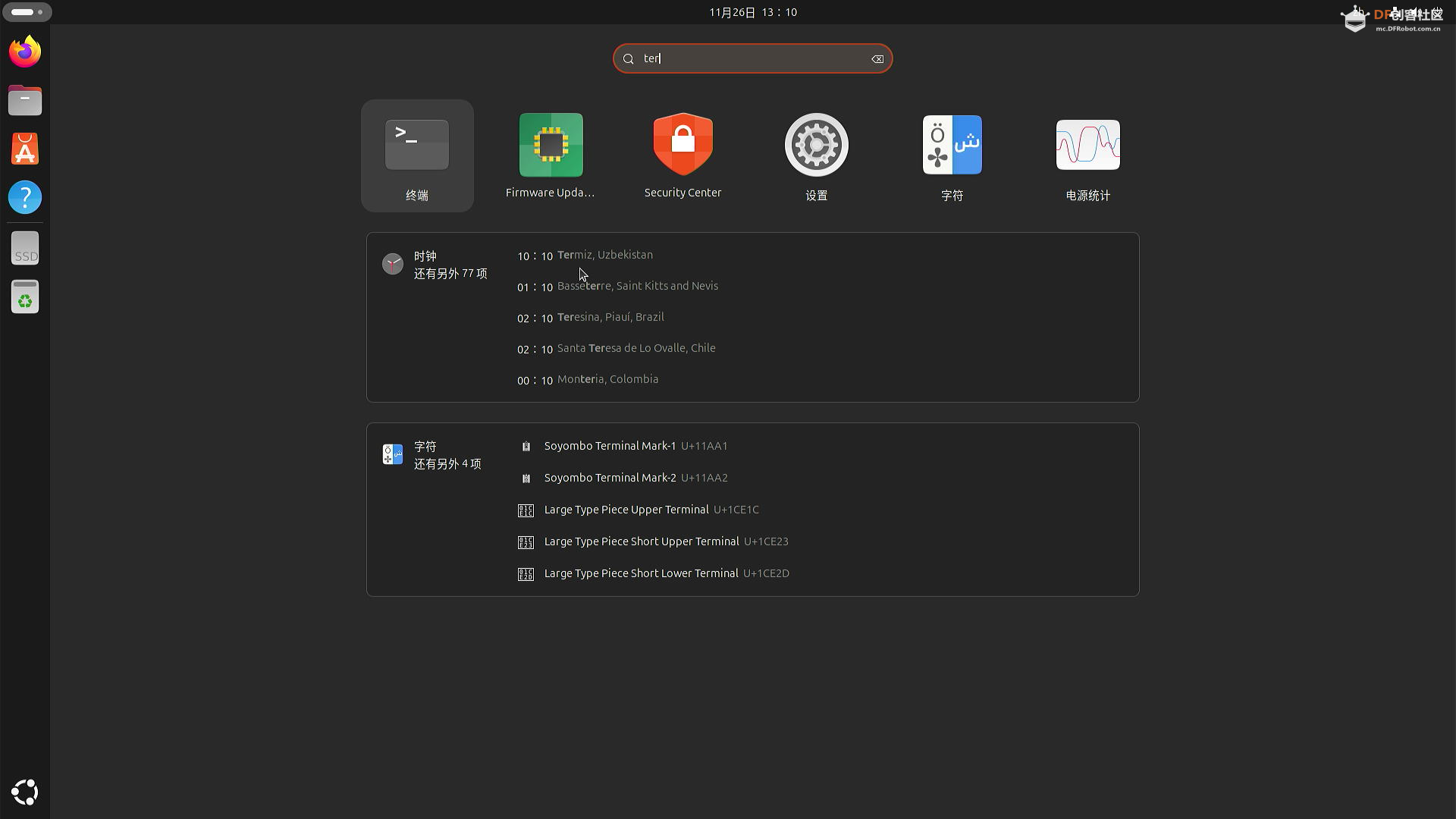

然后finish。 就可以打开一个终端进行基本配置了
【漂移驴车】全新拿铁熊猫硬件架构-系统环境搭建(1)图41
【漂移驴车】全新拿铁熊猫硬件架构-系统环境搭建(1)图42

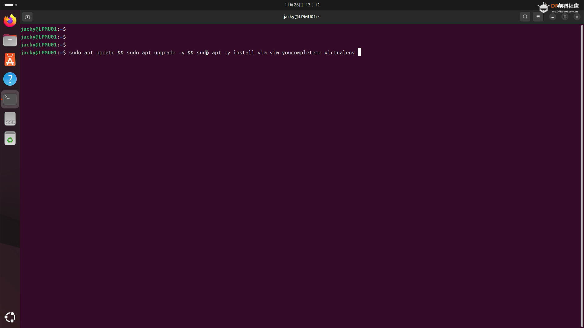

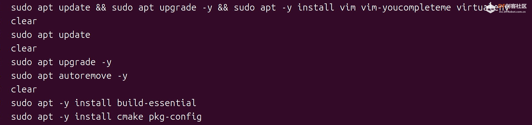

我就简单更新了一下系统的软件仓库,安装了一些我常用的软件包,包含virtualenv的环境,vim软件包相关的,还有openssh-sever
开启了远程ssh的配置,并且安装一些常用的库,例如:opencv-python, opencv-contrib-python, scikit-learn, donkeycar, numpy , mediapie-rpi4 等等。
【漂移驴车】全新拿铁熊猫硬件架构-系统环境搭建(1)图43

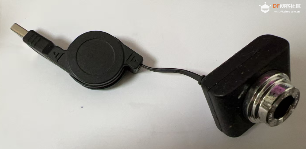

接下来尝试驱动摄像头,看看是否能够正常使用,为驴车的装配做单元测试。
插入USB摄像头,我用的是我从垃圾堆里面翻出来临时用一下的。
看一下设备识别情况:
UVC的摄像头就是容易使用。直接默认就识别出来了。

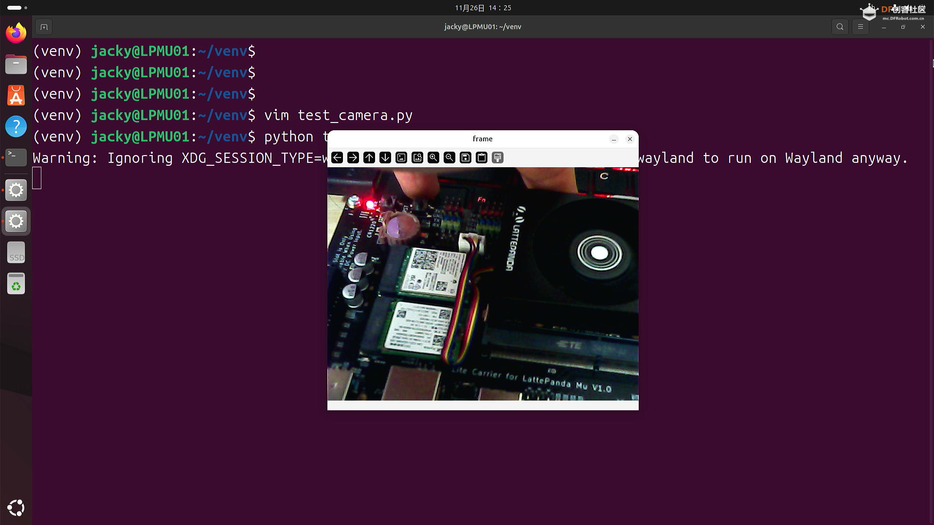

下面写段代码测试一下摄像头:
代码如下:
  1. import cv2
  2. cap = cv2.VideoCapture(0)
  3. while True:
  4.     ret, frame = cap.read()
  5.     cv2.imshow("frame", frame)
  6.     if cv2.waitKey(1) & 0xFF == ord('q'):
  7.         break
  8. cap.release()
  9. cv2.destroyAllWindows()
