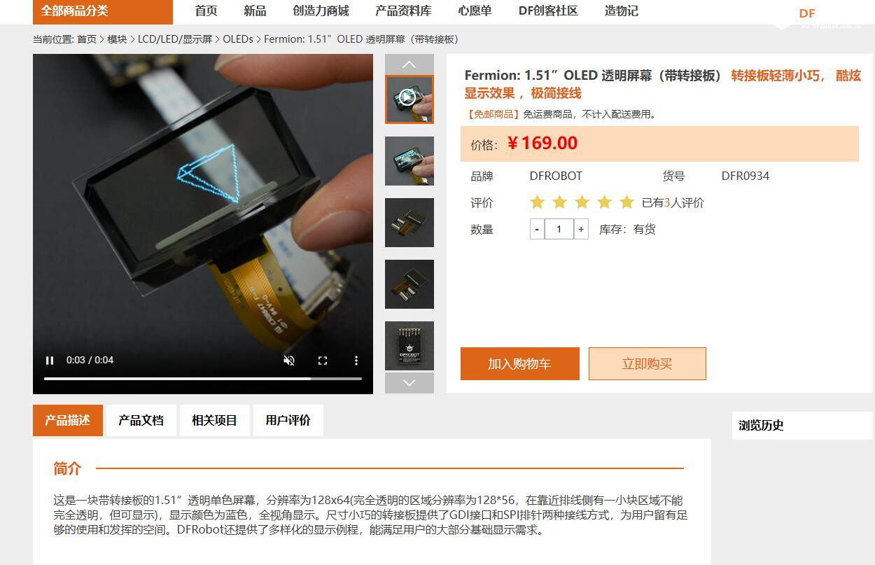

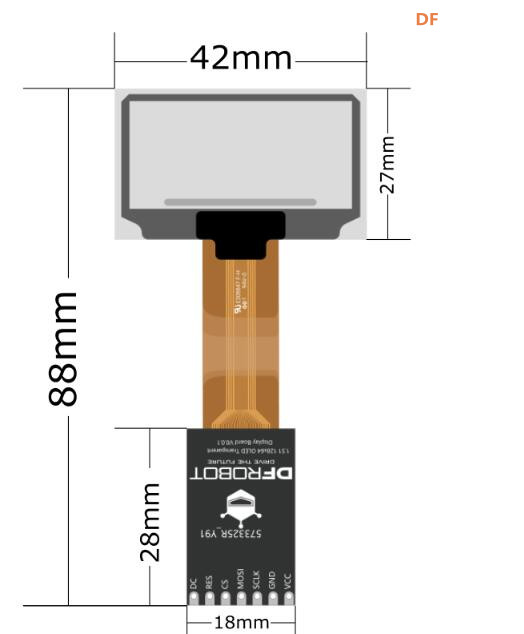

官方的说明:这是一块带转接板的1.51”透明单色屏幕,分辨率为128x64(完全透明的区域分辨率为128*56,在靠近排线侧有一小块区域不能完全透明,但可显示),显示颜色为蓝色,全视角显示。尺寸小巧的转接板提供了GDI接口和SPI排针两种接线方式,为用户留有足够的使用和发挥的空间。DFRobot还提供了多样化的显示例程,能满足用户的大部分基础显示需求
规格:
  • 工作电压:3.3V
  • 视角方向:全视角
  • 驱动芯片:SSD1309
  • 转接板接口类型:SPI,GDI
  • 转接板尺寸:18mm*28mm
  • 显示区域:35mm*15mm
  • 显示颜色:蓝色
  • 像素间距:0.274mm*0.274mm
  • 透明显示屏屏幕尺寸:42mm*27mm
  • 工作温度:-40~70℃

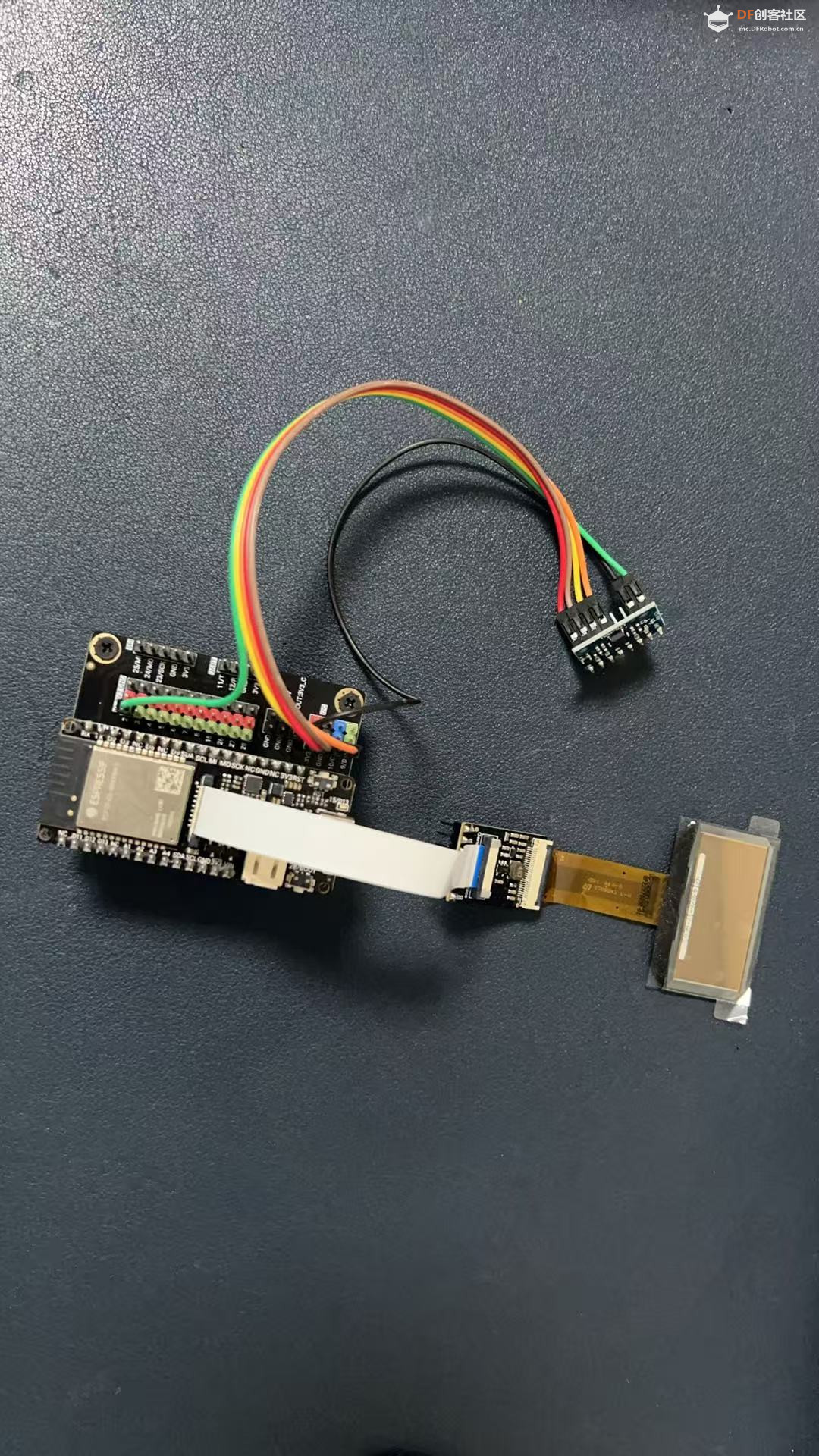

ESP32-C5连载系列之透明LED你有我也有图2
尺寸和合适DIY,之前想着有空再画个3D模型,做到驴车上,作为一个资深的牛马,一直没时间折腾自己的爱好,不知道屏幕前的你是不是和我一样。

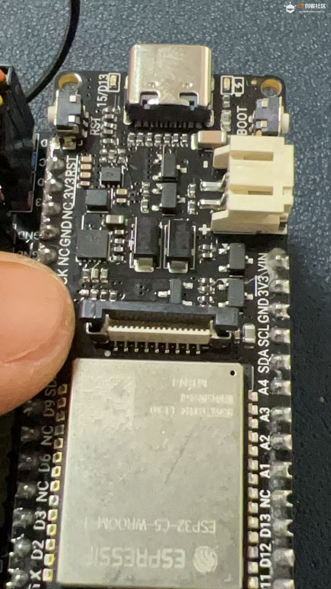

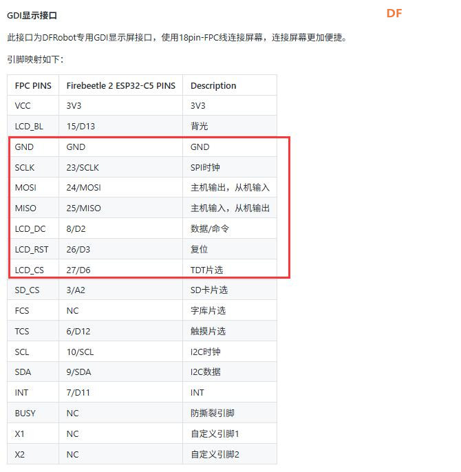

实际上会占用很多的引脚:
ESP32-C5与OLED连接:根据DFRobot的GDI 1.51寸透明OLED的接口定义,使用FPC线将其与ESP32-C5的GDI接口相连,具体引脚对应关系如下:
VCC接ESP32-C5的3V3
BLK接ESP32-C5的15/D13
GND接ESP32-C5的GND
SCLK接ESP32-C5的23/SCLK
MOSI接ESP32-C5的24/MOSI
MISO接ESP32-C5的25/MISO
DC接ESP32-C5的8/D2
RES接ESP32-C5的26/D3
CS接ESP32-C5的27/D6
SCL接ESP32-C5的10/SCL
SDA接ESP32-C5的9/SDA
这些信息有了,再加上官方的wiki就很nice,代码世界一大抄,不抄袭不成佛哈哈,给个链接防止新手迷失在丛林~
  1. https://wiki.dfrobot.com.cn/SKU_DFR0934_Fermion_1.51''_128x64_OLED_Transparent_Display_with_Converter_Breakout
ESP32-C5连载系列之透明LED你有我也有图4

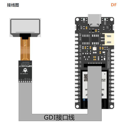

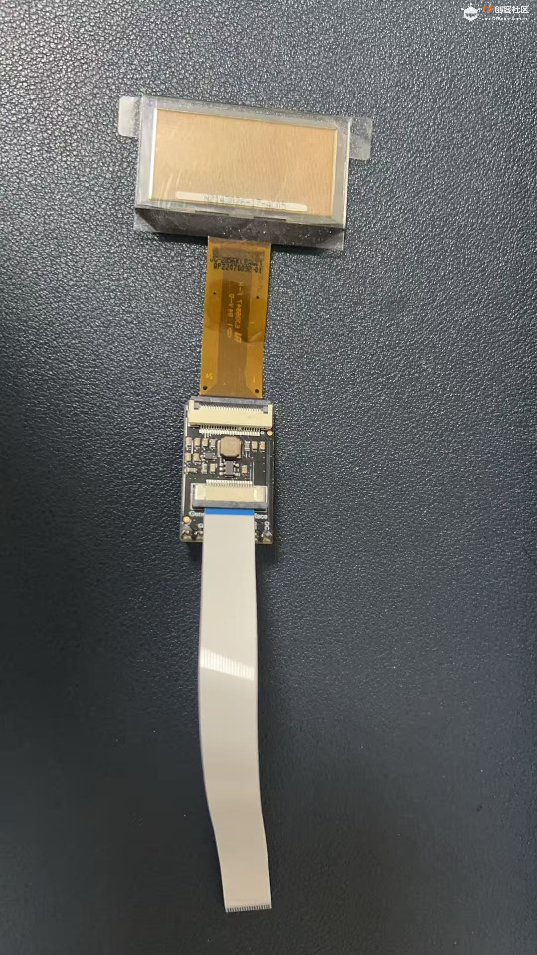

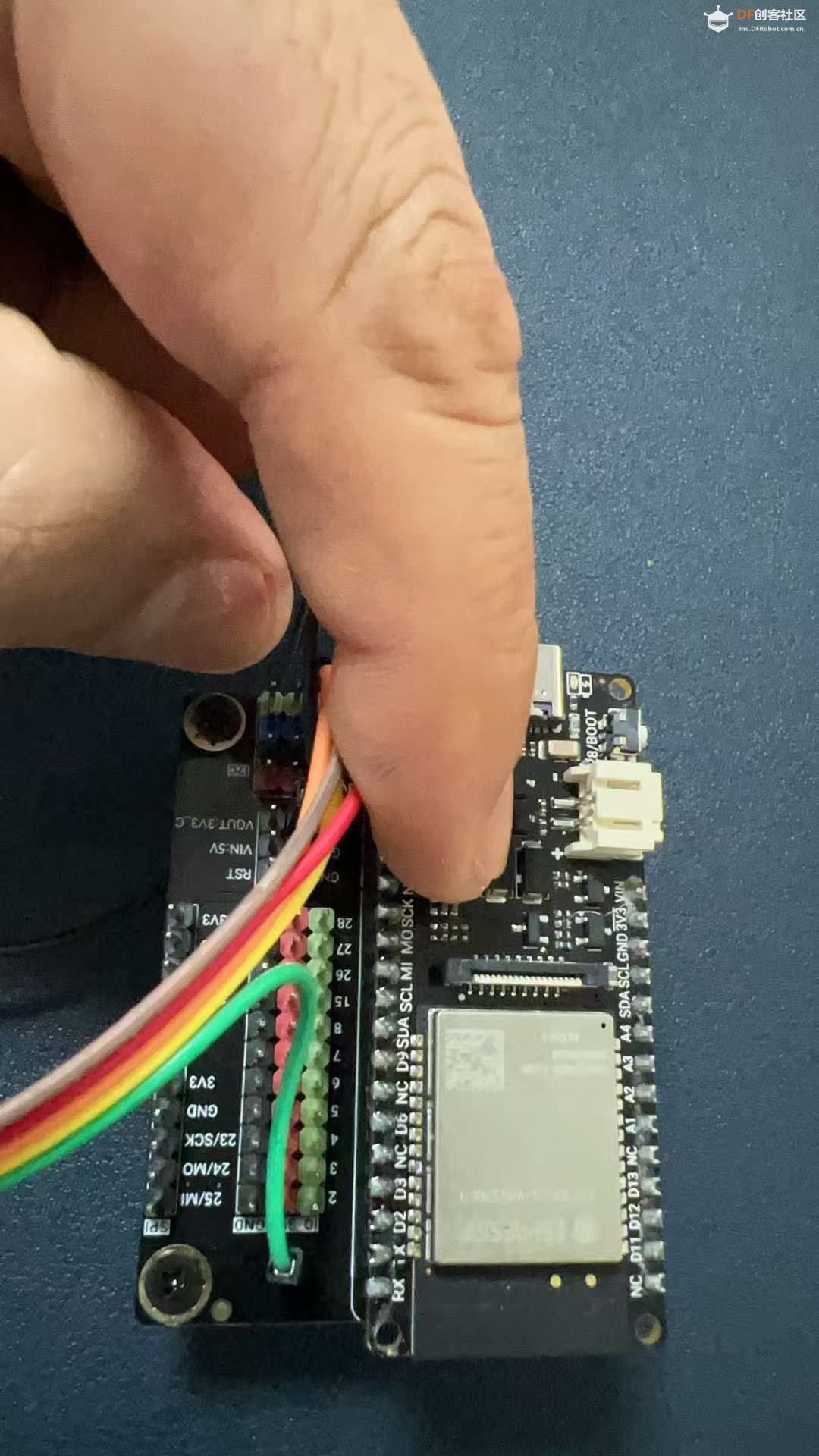

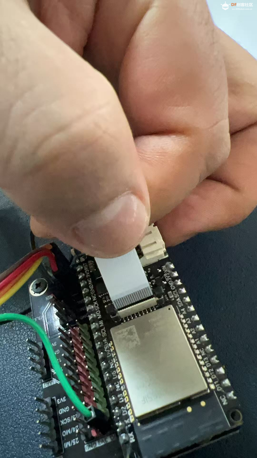

官方接线图和我的接线图对比一下,真实感还是不错的吧~
ESP32-C5连载系列之透明LED你有我也有图6ESP32-C5连载系列之透明LED你有我也有图7ESP32-C5连载系列之透明LED你有我也有图8ESP32-C5连载系列之透明LED你有我也有图5
ESP32-C5连载系列之透明LED你有我也有图9
最终效果还不错,什么?你问我MPU6050 怎么接?去看我之前的帖子,就四根线, 哦不,5根线就好了,走I2C协议,记得int引脚也控制起来哈哈

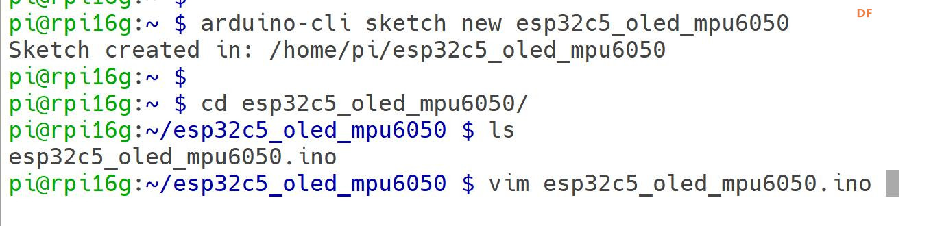

1. 先创建一个sketch再说。
  1. Arduino-cli sketch new esp32c5_oled_mpu6050
  2. cd  esp32c5_oled_mpu6050/
  3. # 编辑文档
  4. vim esp32c5_oled_mpu6050.ino

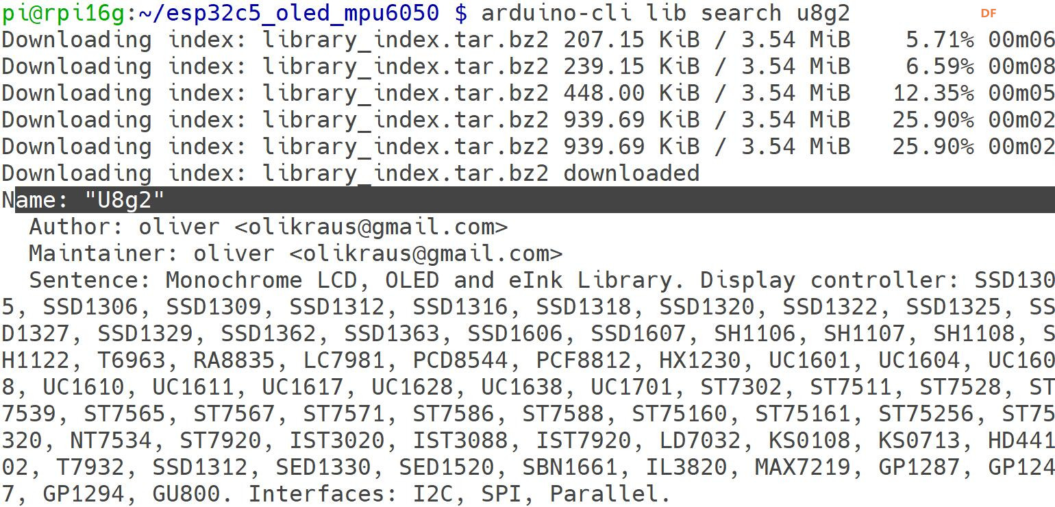

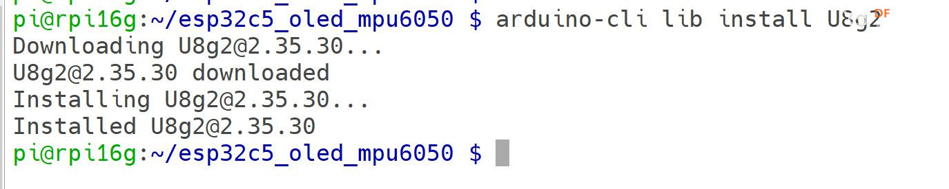

2. 测试一下屏幕,哎,这个得先安装一下u8g2lib库,这个好像比较帅。。
  1. # 查询一下
  2. arduino-cli lib search u8g2
  3. # 安装一下 这个U得大写哈
  4. arduino-cli lib install U8g2
ESP32-C5连载系列之透明LED你有我也有图10
ESP32-C5连载系列之透明LED你有我也有图11
ESP32-C5连载系列之透明LED你有我也有图12

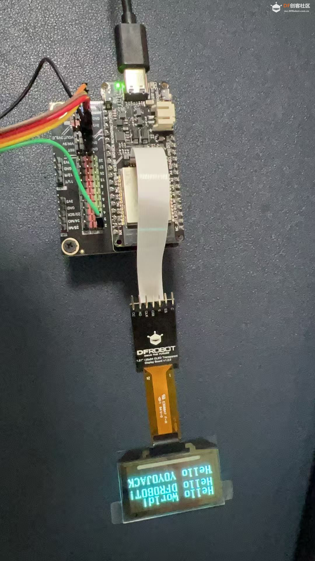

瞬间搞定

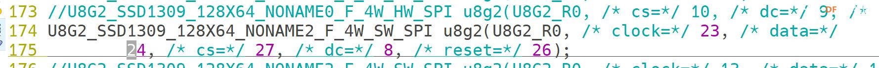

然后要注意的是需要根据这个官方提供的GDI的pinout来修改初始化代码的信息:
ESP32-C5连载系列之透明LED你有我也有图13
初始化代码引脚信息需要改一下:
ESP32-C5连载系列之透明LED你有我也有图14参考这个,我下面代码定义了一些宏变量,方便修改。
然后写个测试代码看看屏幕是否能用:

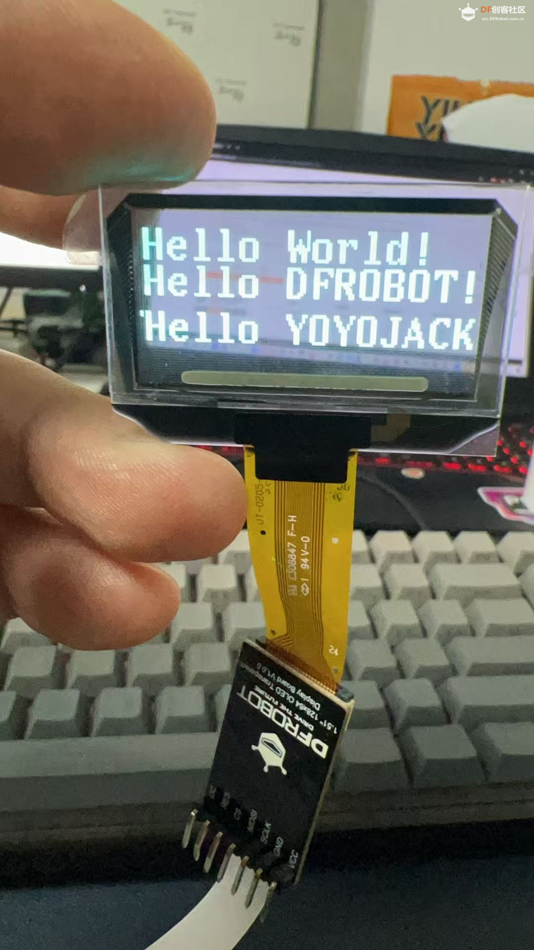

ESP32-C5连载系列之透明LED你有我也有图15
ESP32-C5连载系列之透明LED你有我也有图16
然后屏幕没问题了,就可以添加mpu6050的消息了。

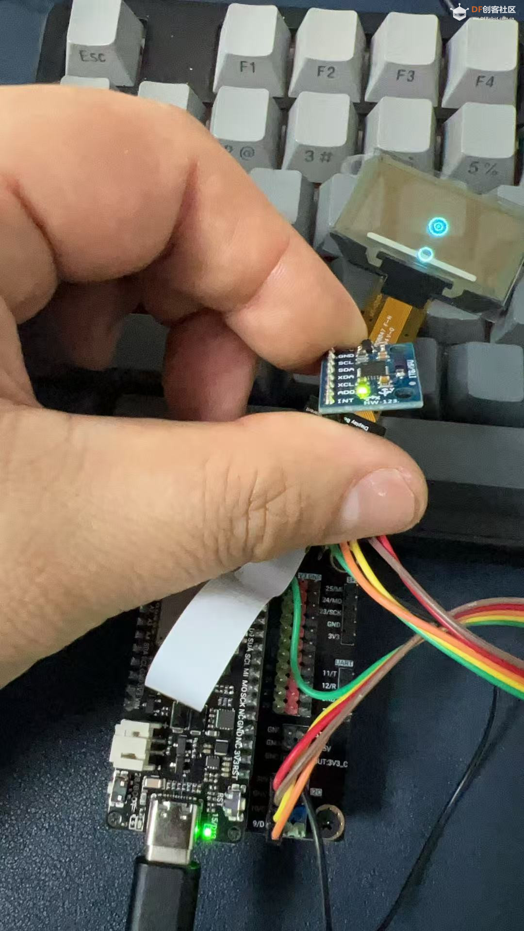

然后编译上传后,就看手稳不稳了,稳定就可以fire in the hole了哈哈
ESP32-C5连载系列之透明LED你有我也有图17
视频如下:
哈哈,面对疾风吧~
