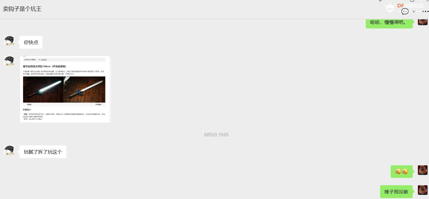

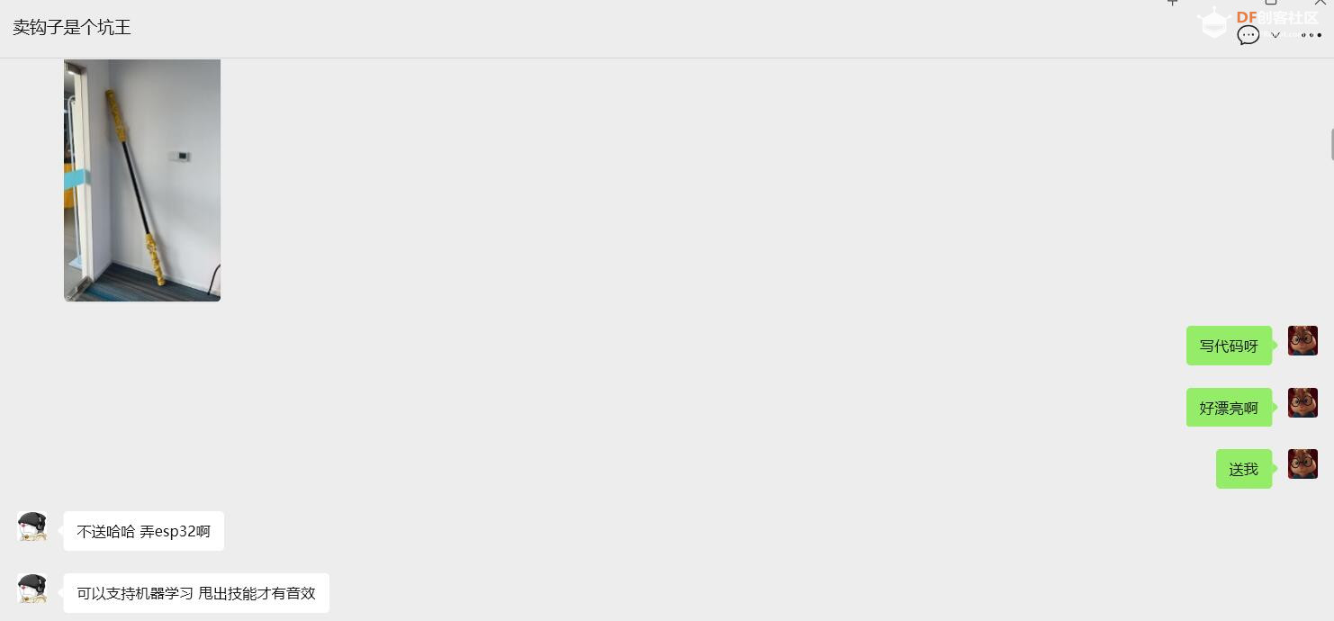

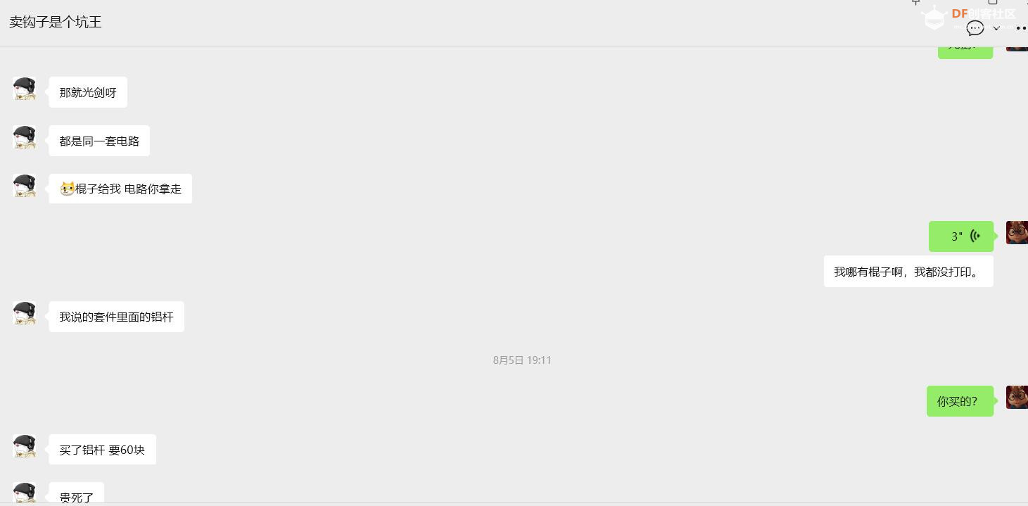

故事发生在很久以前,黑悟空盛行,群里的question,也就是我口中的老黄,用3D打印机打印了一个棒子,想要在挥舞的时候,能够有声效,光效,就是那种棒子喜欢玩儿的棒子。 于是便有了下面的对话:

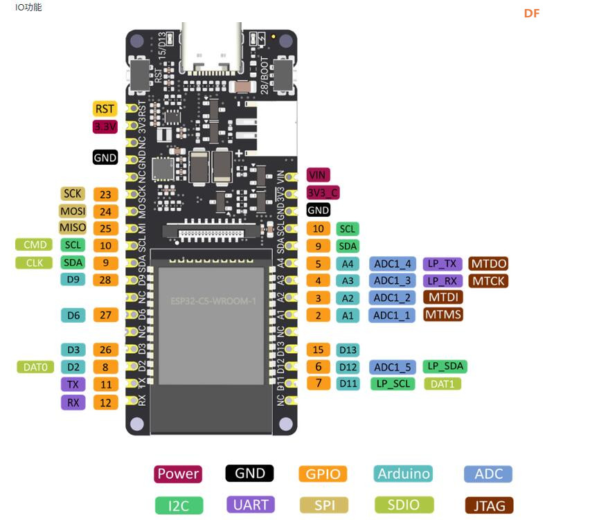

我立马申请了一片, 然后马不停蹄的翻箱倒柜找了一个MPU6050,然后发现了一个RGB灯,话说我是一灯大师怎么能不点灯,想着用这个灯显示MPU6050 的初始化状态啥的,于是就开始搭建电路环境了。
搭建电路肯定要看设备的pinout的对不?
https://wiki.dfrobot.com.cn/SKU_ ... 5_Development_Board 拿去不谢。
ESP32-C5系列连载02-老黄的金箍棒项目终于不用烂尾了图5
这里我只用到了一个I2C的引脚,还有一个RGB灯带的3个引脚, 其他就是VCC和GND
[/table][table=50%,LightBlue]
ESP32-C5 MPU6050
3V3 VCC
GND GND
9 SDA
10 SCL
4  INT
