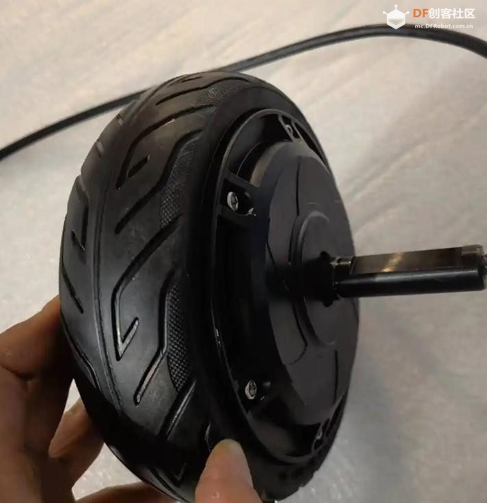

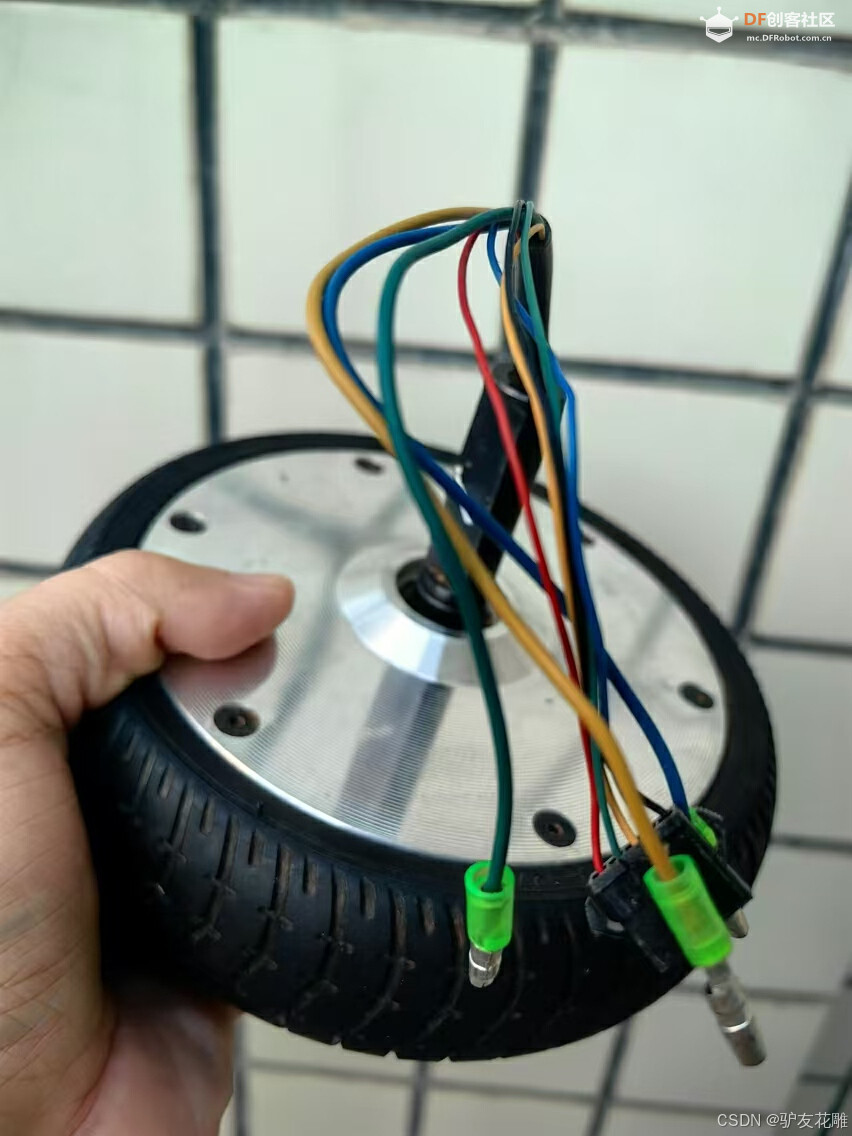

6.5 寸无刷轮毂电机是小型机器人底盘的 “黄金动力”:一体化结构、大扭矩、高效率、长寿命、易安装,完美适配两轮平衡、差速 AGV、全向移动、服务机器人、室外巡检等几乎所有中小型移动机器人,是目前创客、教学、工程应用中最主流的驱动方案之一。
【花雕动手做】6.5寸无刷轮毂电机:机器人底盘黄金动力图1
发表于 2026-2-6 16:35:54

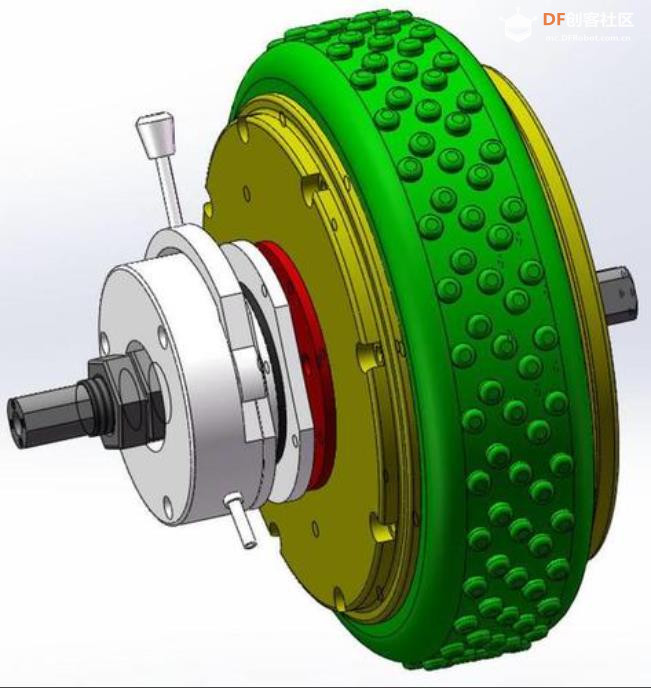

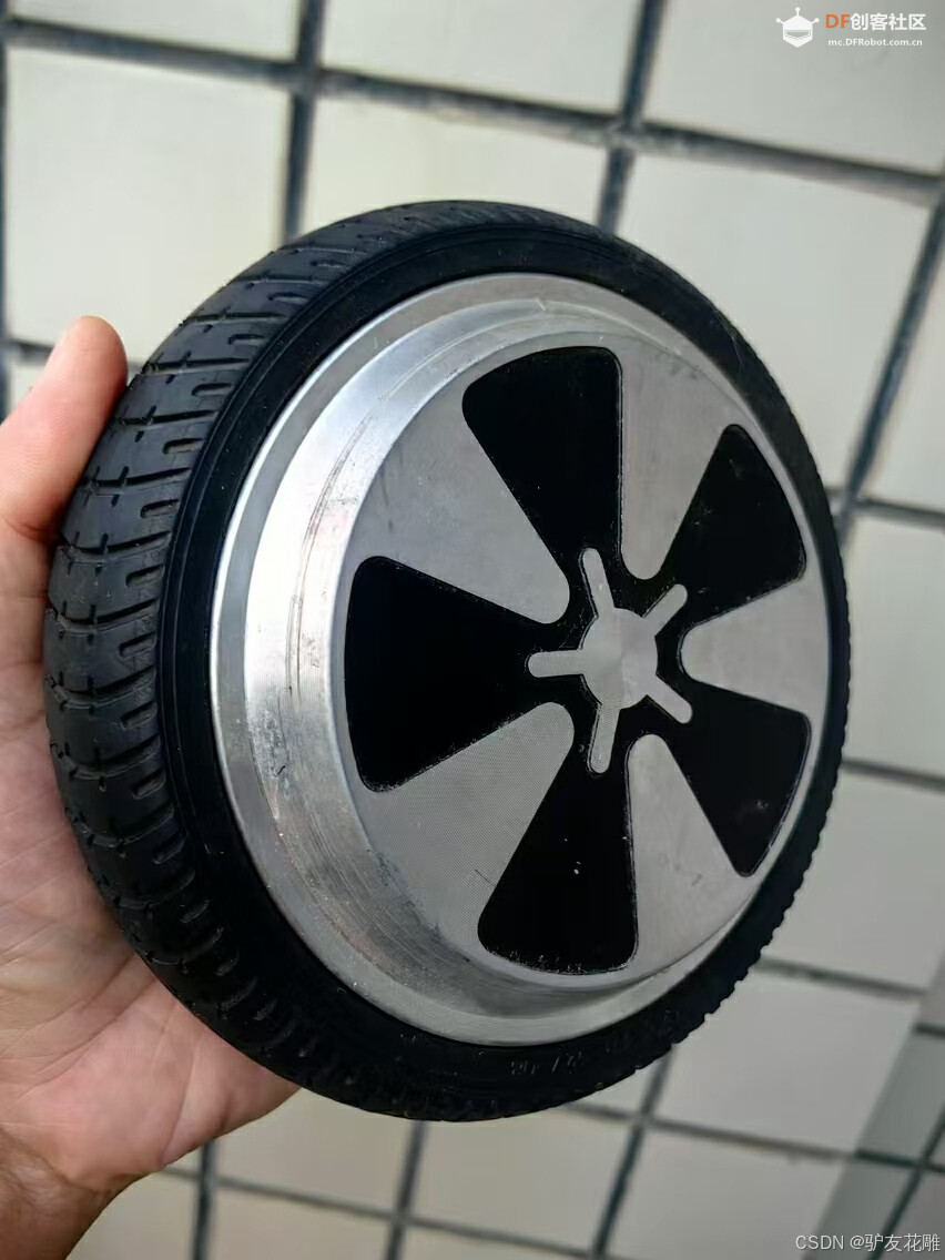

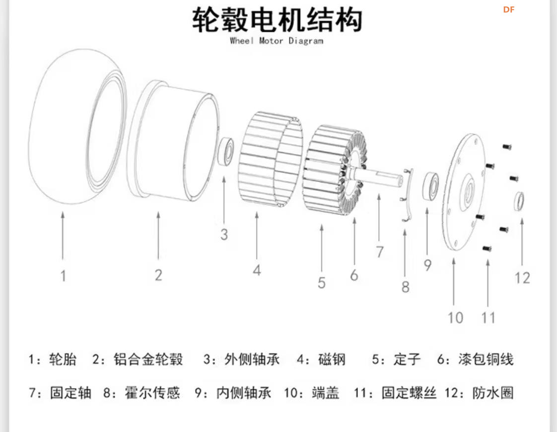

6.5 寸无刷轮毂电机,是把 BLDC 无刷电机 + 减速机构 + 轮毂 + 轴承 全部集成在轮子内部的一体化驱动单元,直径约 6.5 英寸(≈165mm),是目前小型移动机器人、平衡车、AGV、服务机器人最常用的动力轮之一。
它的核心特点:
  • 电机内置在轮子里,无外露电机、无皮带 / 链条传动;
  • 无刷(BLDC)结构,效率高、寿命长、噪音低;
  • 自带减速(常见 1:10~1:30),扭矩大、适合低速大负载;
  • 一体化结构,安装简单、结构干净、维护少;
  • 自带霍尔传感器,可做闭环速度 / 位置控制;
  • 6.5 寸尺寸:适合 50~200cm 长的中小型机器人底盘。

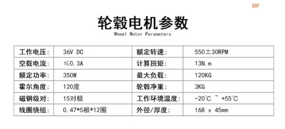

【花雕动手做】6.5寸无刷轮毂电机:机器人底盘黄金动力图2

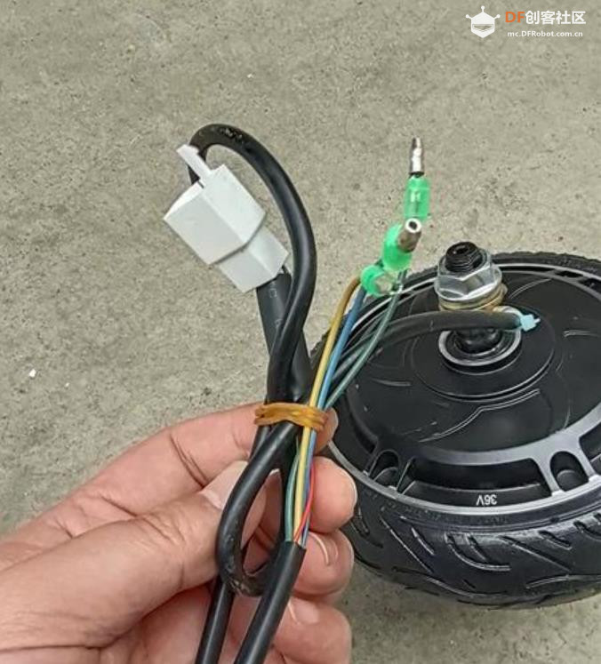

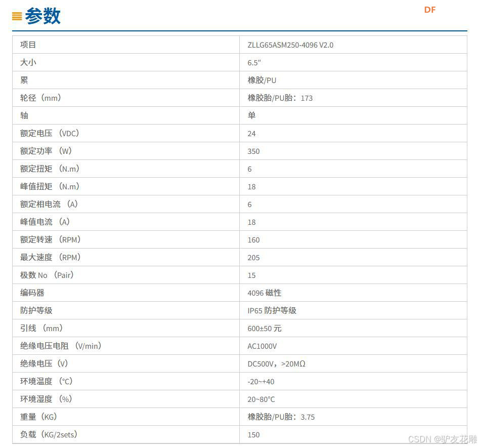

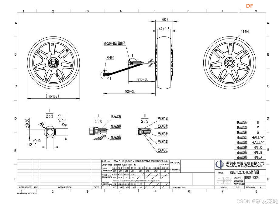

6.5 寸轮毂电机的核心参数
1、尺寸
直径:约 165mm
宽度:约 45~60mm
轴径:16mm
2、电气参数
额定电压:24V / 36V(机器人常用)
额定功率:100W~350W
额定电流:3A~10A
空载转速:约 80~150 RPM
最大扭矩:8~25 N・m(非常适合机器人)
3、机械特性
减速比:1:15 / 1:20 / 1:25(常见)
轮毂材质:铝合金 / 塑料
轮胎:橡胶充气胎 / PU 实心胎
防水等级:IP54(多数)
4、控制方式
三相 BLDC,需配 无刷电机驱动器(FOC 或方波)
支持 PWM 调速、正反转、刹车
支持霍尔测速,可做闭环速度控制

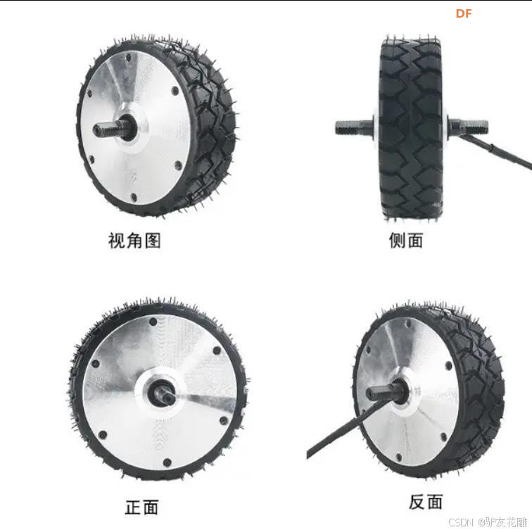

6.5 寸轮毂电机的核心优势(为什么机器人爱用?)
1. 一体化结构,安装极其简单
电机、减速、轮子、轴承全部集成
机器人底盘只需要固定 “轴” 或 “法兰”
布线少、结构干净、空间利用率高
2. 传动效率高,无额外损耗
无皮带、无链条、无齿轮箱外露
动力直接输出到轮胎,效率比外置电机高 15%~30%
3. 扭矩大,适合机器人低速大负载
内置减速,扭矩轻松达到 10 N・m 以上
能轻松推动 30~80kg 的机器人底盘
启动平稳、不易堵转
4. 无刷结构,寿命长、噪音低
无电刷磨损,寿命可达 2000~5000 小时
噪音比有刷电机低很多,适合服务机器人
5. 防水防尘,适合室外 / 半室外机器人
IP54 级别,可在地面有水、灰尘环境使用
比普通直流减速电机更耐用
6. 自带霍尔,可做闭环速度 / 里程控制
内置 3 个霍尔传感器
可测速、测转向、做里程计(Odometry)
适合导航、避障、路径规划机器人

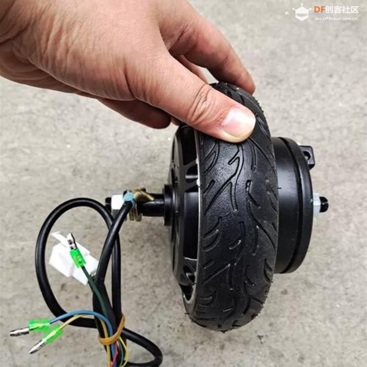

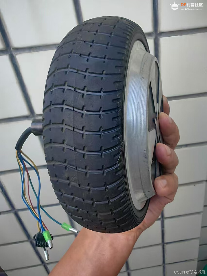

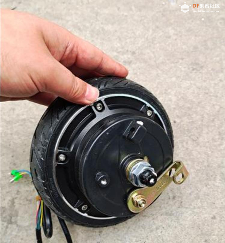

使用 6.5 寸轮毂电机必须注意的事项(工程避坑)
1. 必须配无刷驱动器(不能直接接 Arduino)
轮毂电机是三相 BLDC,需要专用驱动器
常见:
方波驱动(便宜)
FOC 驱动(平稳、静音、高精度)
电流必须 ≥ 电机额定电流的 1.5~2 倍
2. 供电必须足够(24V 主流)
6.5 寸轮毂电机大多是 24V
电池建议:24V 10Ah~20Ah 锂电池
电流不足会导致:动力弱、启动抖、保护停机
3. 霍尔线必须正确接(不然电机不转 / 抖动)
霍尔线顺序:A、B、C 不能接错
接错会导致:电机抖动、不转、发热
调试时先单独测试电机转向
4. 轮胎选择影响机器人性能
充气胎:减震好、越障强,适合室外
PU 实心胎:不爆胎、稳定,适合室内平坦地面
机器人底盘尽量选 PU 胎,更稳定、更易控制
5. 轴固定方式很关键
6.5 寸轮毂电机常见两种固定:
轴固定(两边夹紧)
法兰固定(侧面螺丝)
必须保证刚性,否则会出现:抖动、跑偏、噪音
6. 防水要注意(虽然 IP54,但不能泡水)
适合地面有水、潮湿环境
不能浸泡、不能高压水枪冲
7. 闭环控制才能做导航机器人
必须利用霍尔传感器做速度闭环
否则机器人会:跑偏、速度不稳、里程不准
