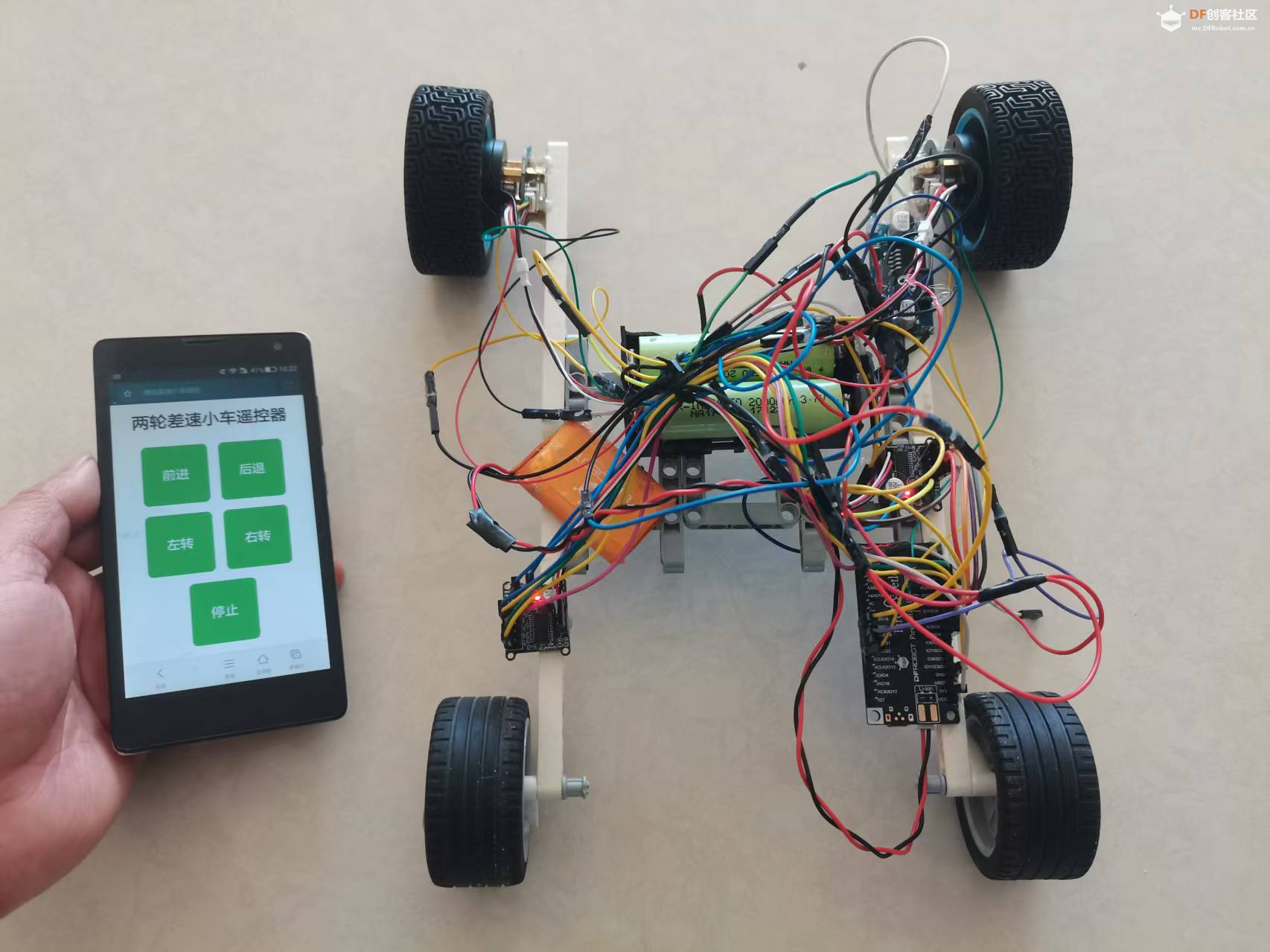

【项目背景】
       最近迷上了无刷电机的FOC控制,SimpleFOC库让DIY变得异常简单。手头正好有两颗集成AS5600磁编码器的无刷电机(极对数7),配上SimpleFOCMini驱动板和FireBeetle ESP32,再加上MPU6050陀螺仪,就萌生了做一辆小车的想法。原本打算做一个自平衡车,但考虑到结构复杂度,最终决定做成两轮差速驱动加万向轮的形式,用手机网页遥控,既简单又好玩。
       本文将分享整个制作过程,包括硬件选型、软件调试、倾角传感实验以及最终的网页遥控实现。希望能给同样对FOC小车感兴趣的朋友一些参考。

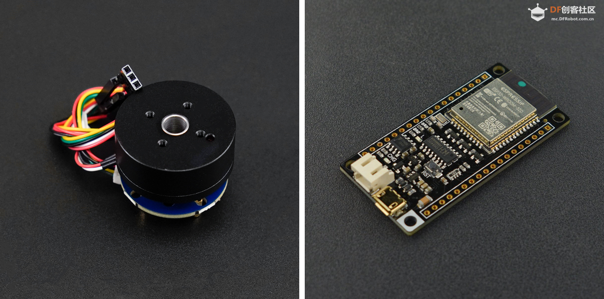

【硬件清单】
组件
型号/说明
数量
主控板FireBeetle ESP32 (DFR0478)1
无刷电机(带编码器)外转子无刷电机,AS5600磁编码器,极对数7,12V供电,扭矩300g·cm2
驱动板SimpleFOCMini (基于DRV8313,三相PWM输入)2
姿态传感器MPU6050 (I2C接口)1
电池3S锂电池 (11.1V) 或 2S (7.4V)+12V压板1
车架亚克力板/3D打印件 + 万向轮1套
其他杜邦线、螺丝、铜柱等

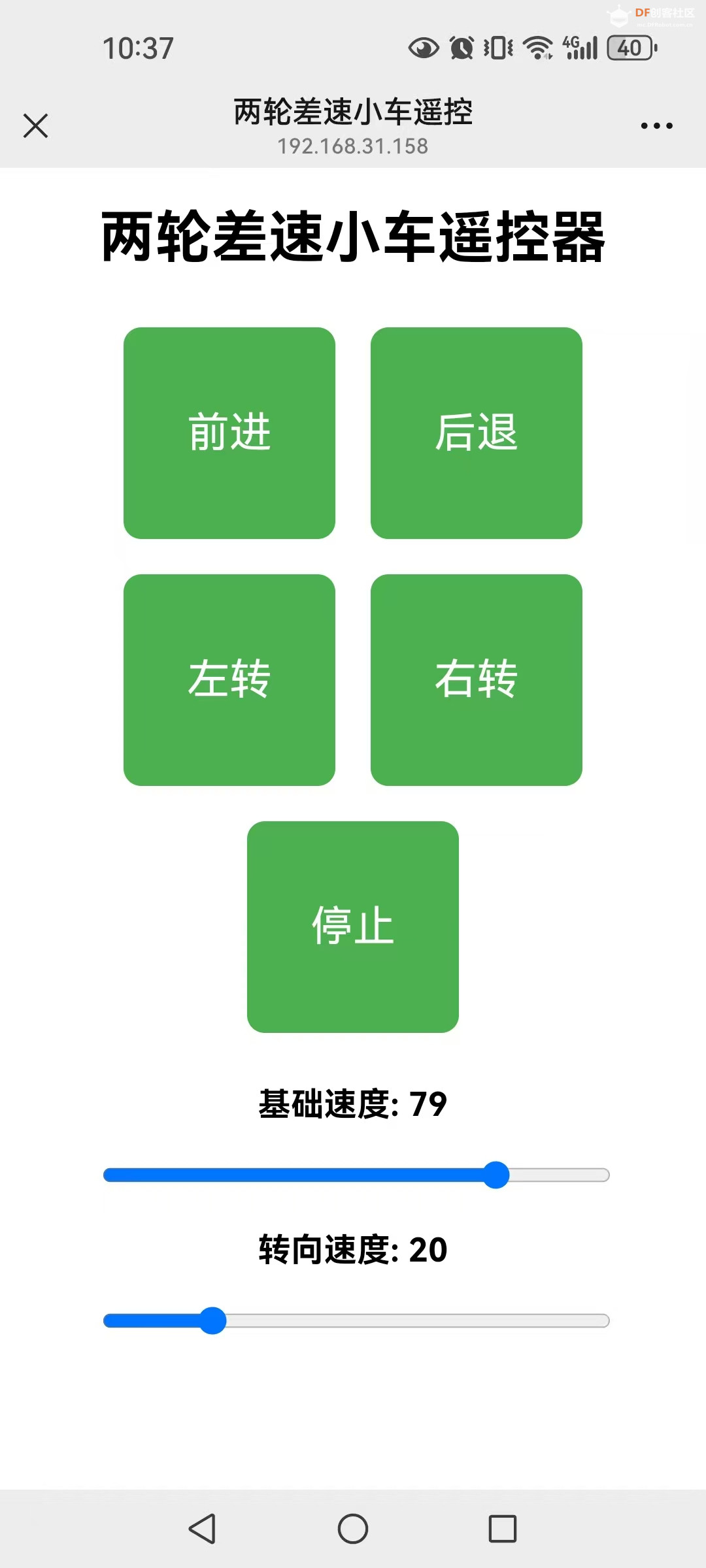

【项目阶段二:网页遥控两轮差速小车】
       放弃自平衡方案后,我增加了万向轮,将小车改为两轮差速驱动。用手机浏览器访问ESP32的Web服务器,通过按钮和滑块控制运动。
       网页交互设计
  • 四个方向按钮:前进、后退、左转、右转
  • 停止按钮:紧急停止
  • 两个滑块:基础速度调节(0~100)、转向速度调节(0~100)
  • 交互逻辑:按下按钮发送动作指令,松开或点击停止发送停止指令;滑块实时发送新参数。

       HTML关键部分(已做移动端优化):
  1. <style>
  2. .btn {
  3.   user-select: none;           /* 禁止选中 */
  4.   -webkit-touch-callout: none; /* 禁止长按菜单 */
  5.   touch-action: manipulation;  /* 优化触摸 */
  6. }
  7. </style>
  8. <button class="btn" ontouchstart="sendAction('f', event)" ontouchend="sendAction('s', event)">前进</button>
       JavaScript:
  1. function sendAction(cmd, event) {
  2.   if (event) event.preventDefault();
  3.   fetch(`/action?cmd=${cmd}`);
  4. }
        通过传递event并调用preventDefault(),完美解决了手机长按按钮时弹出菜单导致touchend不触发的问题。

【成果展示】
【问题及解决】
  • 电机转向不一致:通过调整motor_0.move(-left_motor_cmd)中的负号,以及修改sensor_direction来解决。
  • 手机长按按钮无效:增加CSS的user-select:none和JavaScript的preventDefault()。
       通过这个项目,我深入理解了FOC控制原理,并学会了用ESP32搭建Web服务器实现无线遥控。SimpleFOC库大大降低了无刷电机的使用门槛,让创客能轻松玩转高性能电机。下一步我计划加入闭环速度控制,并尝试用手机重力感应控制小车,让它更加“智能”。
