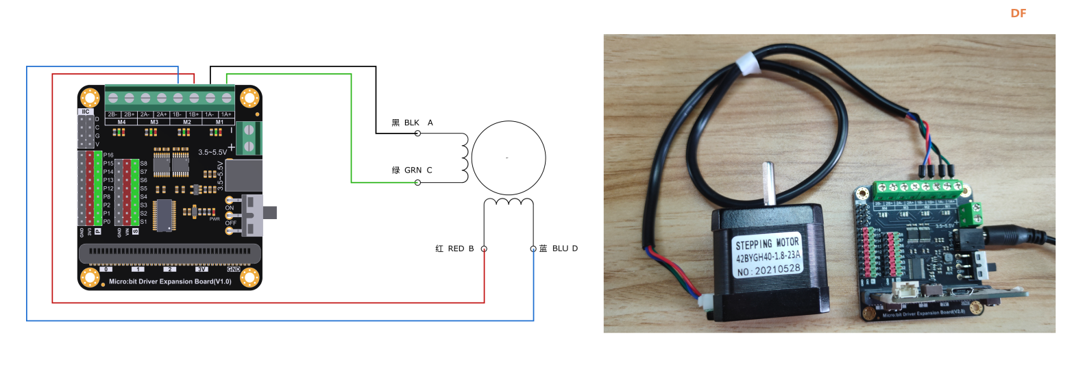

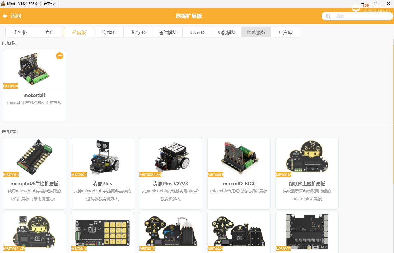

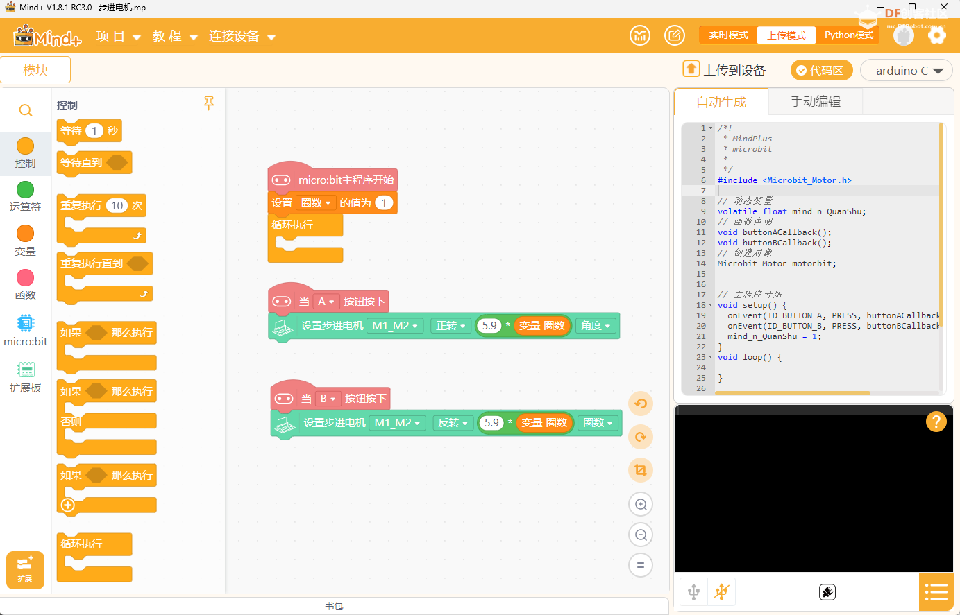

      **硬件连接:**       Micro:bit 插在扩展板上,扩展板M1+、M1-、M2+、M2-直接连接步进电机。软件上,使用 Mind+ 图形化编程,拖拽“电机转动...”积木块。

       **实际测试:**
       **结果与分析:**
       电机动了,但问题也很明显:
       1.  **转速“无法控制”**:电机启动时也会有明显的顿挫感,无法控制转速。
       2.  **位置“对不上”**:让电机转一圈(例如5.9*1圈),它总是多转或少转一点,精度无法满足要求。
       **问题出在哪?**
       问题原因已经明确:使用的Micro:bit电机驱动扩展板(DFR0548)的步进电机控制库,是通过延时来实现角度控制的,而不是精确的步进脉冲计数。这种方法精度较差,容易受电压、负载等因素影响,导致实际转动角度与预期存在偏差。
  1. void Microbit_Motor::stepperDegree42(Steppers index, Dir direction, int degree)
  2. {
  3.   ...
  4.   uint32_t Degree = abs(degree);
  5.   delay( (50000 * Degree) / (360 * 50) + 80);
  6.   ...
  7. }
       它通过一个固定的延时公式来近似转动角度,没有考虑电机实际转速、细分设置或减速比。因此,当您通过减速比计算期望圈数时,库只是简单地延时相应的时间,但实际电机转动速度可能因电压、负载等因素而偏离预期,导致最终角度误差。

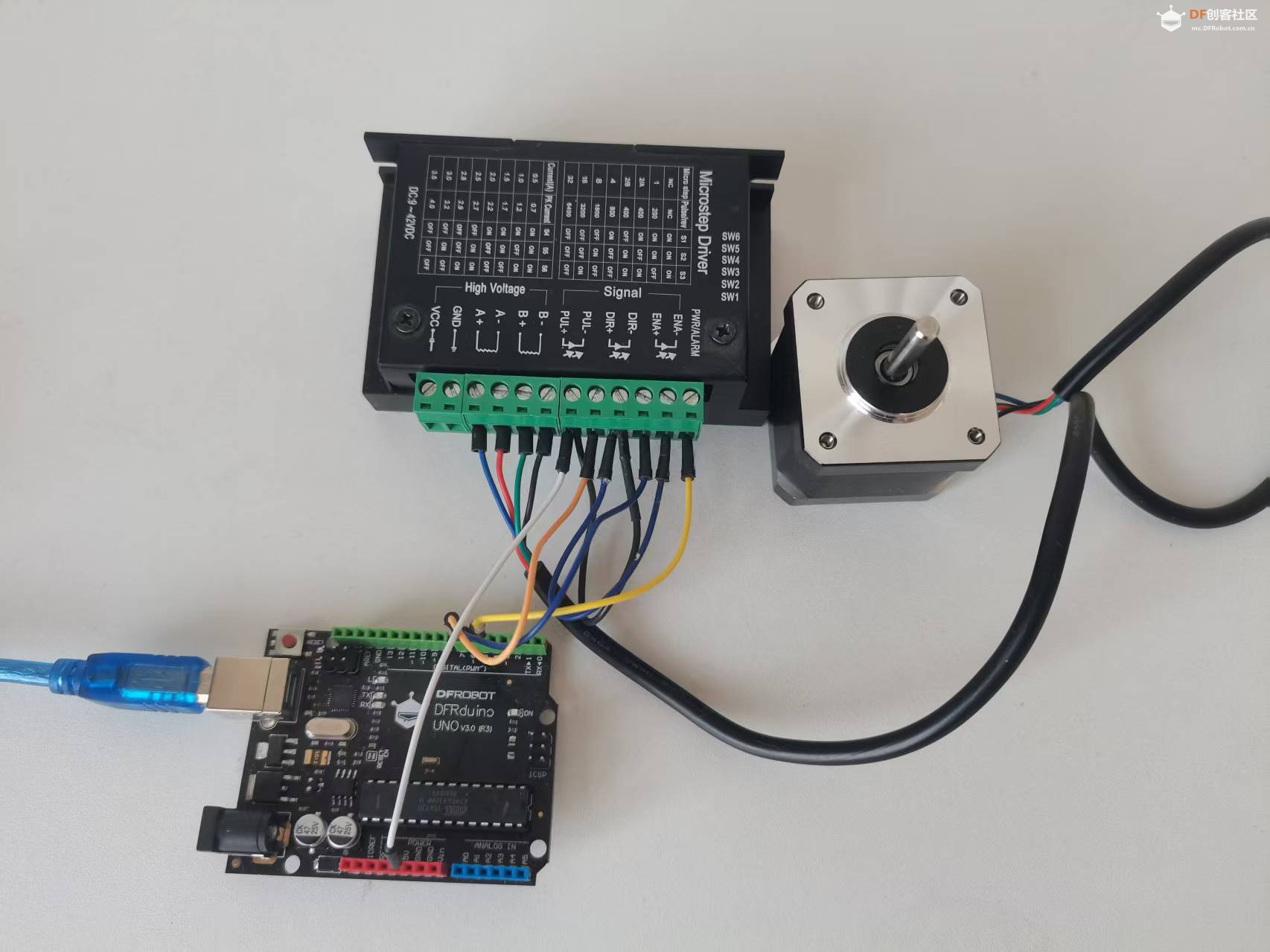

       在抛弃 Micro:bit 扩展板方案后,我首先用最熟悉的 Arduino UNO R3 搭配 TB6600 驱动器 进行了一次基础测试。这一步的目的很简单:确认驱动器、电机、电源和接线都正常,并亲身体验 细分 带来的平滑效果。
       硬件连接
Arduino UNO 引脚
TB6600 信号端
说明
D7PUL- (脉冲)发送脉冲信号
D6DIR- (方向)控制旋转方向
D5ENA- (使能)高电平有效
5VPUL+、DIR+、ENA+共阳极接法,所有正端接 UNO 5V
从“点动”到“对话”:我的步进电机控制四部曲图4
从“点动”到“对话”:我的步进电机控制四部曲图5
       注意:TB6600 支持共阴/共阳两种接法。我采用最常见的 共阳极接法:将驱动器侧的 PUL+、DIR+、ENA+ 全部连接到 Arduino 的 5V,正端接数字引脚。驱动器需要外接 9~42V 直流电源。
       拨码开关设置:8 细分
       TB6600 侧面有 6 位拨码开关(S1、S2、S3 用于设置细分,S4、S5、S6 用于设置电流)。要实现 8 细分,根据驱动器说明书,需要将 S1、S2、S3 设置为 ON、OFF、ON(不同品牌可能定义不同,请以实物标签为准)。细分后,步进电机转一圈所需的脉冲数变为 200 × 8 = 1600 步。

       测试演示视频
       测试流程与感受
  • 上传代码:将程序烧录到 Arduino UNO。
  • 上电观察:接通驱动器电源后,电机应立即按设定转动。如果方向反了,交换 DIR 的高低电平逻辑即可;如果不转,检查使能引脚电平。
  • 感受细分效果:与之前无细分的 Micro:bit 驱动相比,8 细分下的电机运转明显更加平滑,低频振动几乎消失,噪音也大大降低。用手轻捏电机轴,能感受到均匀的力矩,而非一顿一顿的冲击。
       为什么先做这个测试?
  • 排除硬件故障:确保电机、驱动器和电源都工作正常,为后续 ESP32 的复杂控制扫清障碍。
  • 理解细分原理:亲眼见证细分对精度的改善,让我更坚定地在 ESP32 项目中使用 8 细分。
  • 积累基础代码:这段简单代码稍加改造,就可以嵌入到任何主控中,成为脉冲生成的“内核”。
       通过这次基础测试,我确认了 TB6600 搭配 8 细分的组合完全能够满足我的精度需求,同时也为后续用 ESP32 实现网络控制和语音交互打下了坚实的硬件基础。

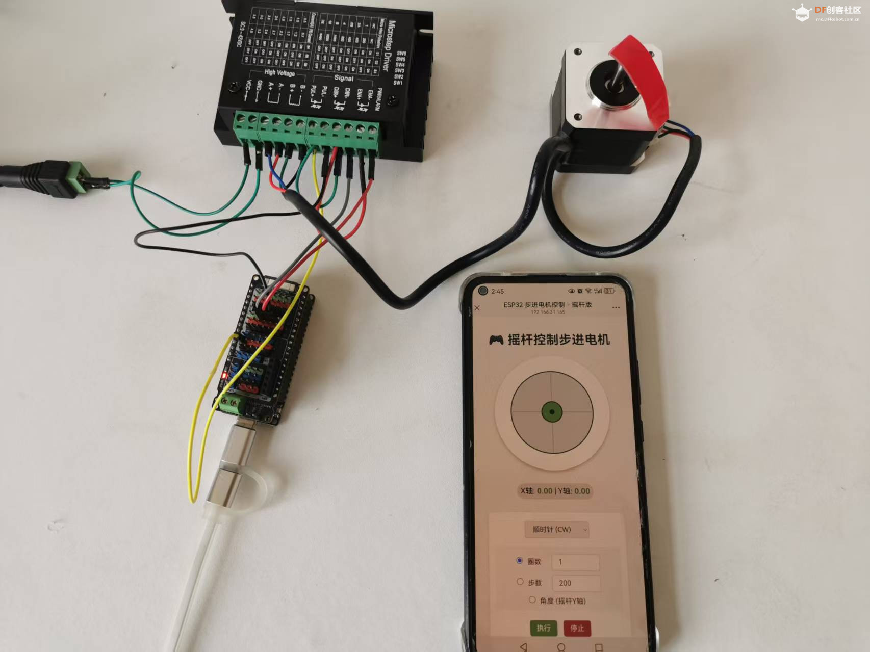

## 第二章:进阶 – ESP32 + TB6600 搭建网页“遥控器”
       为了攻克精度问题,我决定换一套“专业班子”:采用**ESP32 主控 + TB6600 专业步进电机驱动器**的方案。
       **为什么是这对组合?**
       *   **ESP32:** 强大的处理能力,自带 Wi-Fi 和蓝牙,可以轻松搭建 Web 服务器,实现无线控制。
       *   **TB6600 驱动器:** 这是关键。它支持**最高32细分**、**大电流输出(最高4.0A)**,并且自带光耦隔离,信号更稳定。通过拨码开关设置细分,可以将电机每         一步的转动角度细化(例如8细分下,200步/圈的电机就变成了1600步/圈),从根本上消除了共振,提升了精度和平稳性。
       **搭建网页遥控器:**
       我在 ESP32 上编写了异步 Web 服务器,并设计了一个包含**虚拟摇杆**的控制页面。这个摇杆不仅仅是一个开关:
       *   **Y轴控制速度与方向**:向上推为正转,向下为反转。推动幅度(0~1)被映射为脉冲间隔(100μs ~ 2000μs),实现了**无级调速**。松开摇杆,电机以设定速度持续运转;再次松开回中的摇杆,电机停止。这个过程完全是非阻塞的,ESP32 的后台定时器保证了脉冲的精准发送。
       *   **X轴与模式切换**:保留了圈数、步数、角度等传统控制模式,方便进行精确的定位控制。

       效果:
       当我在手机浏览器上打开 ESP32 的 IP 地址,手指在摇杆上轻轻一推,电机就平滑地加速旋转,没有丝毫抖动。那种“指哪打哪”的精准感,是第一次尝试完全无法比拟的。
从“点动”到“对话”:我的步进电机控制四部曲图3
从“点动”到“对话”:我的步进电机控制四部曲图10
      演示视频:
       小结: 这次升级让我深刻体会到“专业的事交给专业的设备”。TB6600 驱动器的细分能力和 ESP32 精准的脉冲生成,是项目成功的基石。

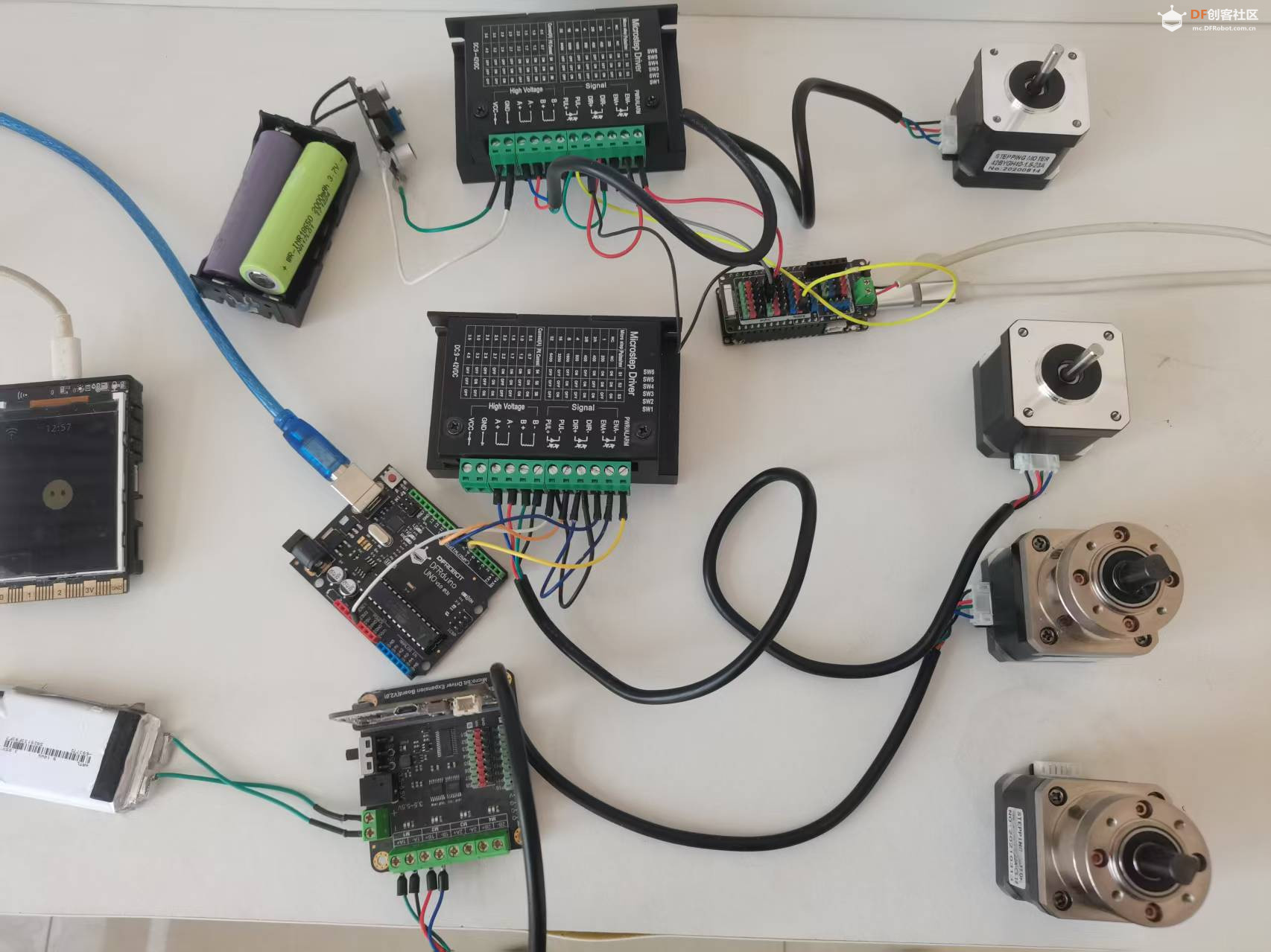

       “小智,让电机转起来,正转3圈。”电机应声启动,正转3圈。
       “小智,反转。”电机立刻反转。
       电机不再只是一个冷冰冰的执行器,它变成了一个能与 AI 对话、能听懂人类指令的智能终端。从单纯的网页“遥控”,进化到了自然语言“交互”。
从“点动”到“对话”:我的步进电机控制四部曲图6
       演示视频:
