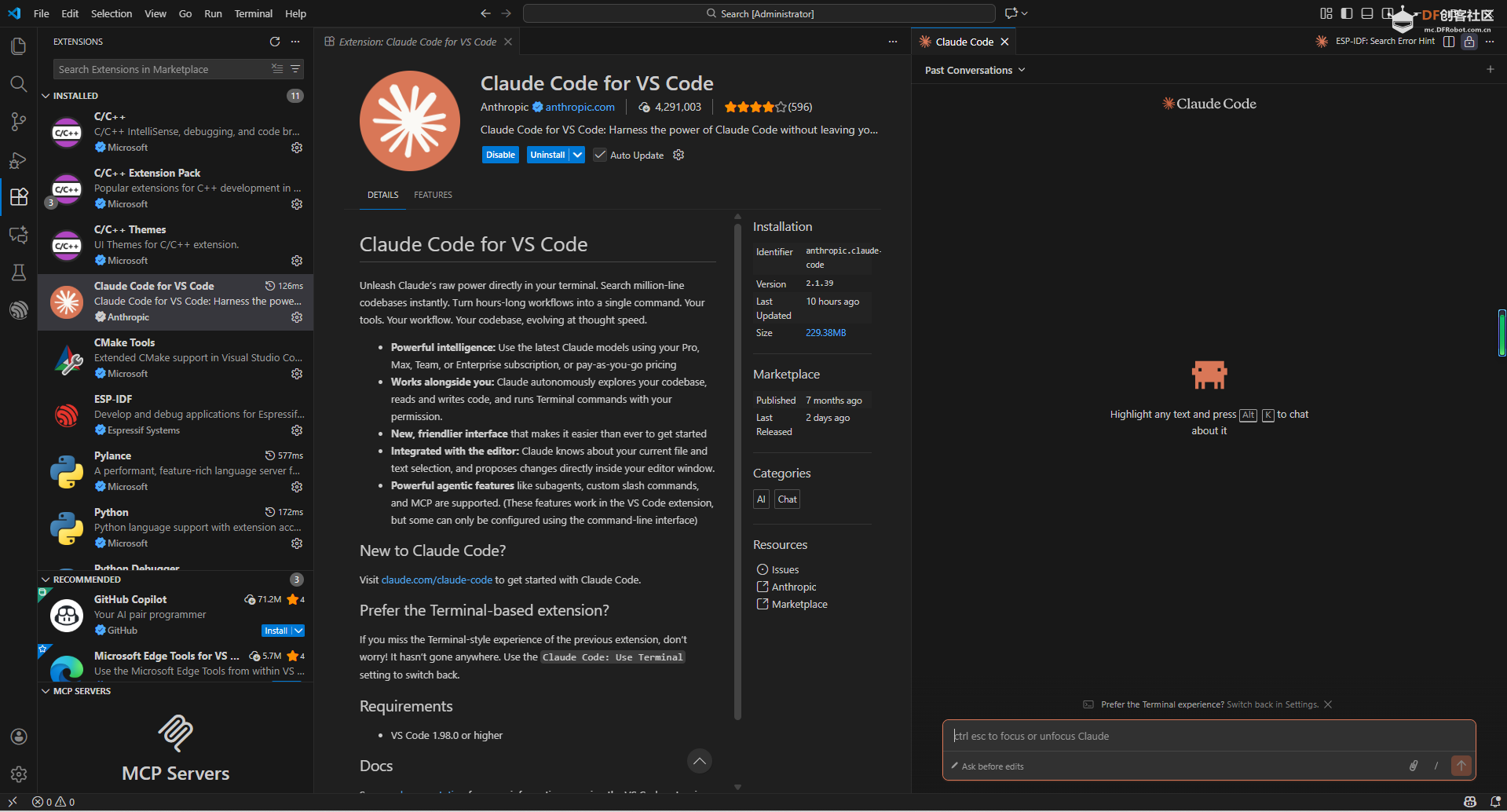

       1.安装 Claude Code
       我的电脑里已安装VS Code,直接安装官方扩展(推荐,最简单)
       步骤1:打开 VS Code → 点击左侧扩展图标(或 Ctrl+Shift+X / Cmd+Shift+X)
       步骤2:搜索 Claude Code发行商必须是 Anthropic,避免安装第三方仿冒版本
       步骤3:点击 安装,安装后无需重启(扩展会自动激活)
       步骤4:安装成功后,你会看到:左侧活动栏出现Claude 图标(一个星星/火花符号)右上角可能出现 Claude 登录提示。

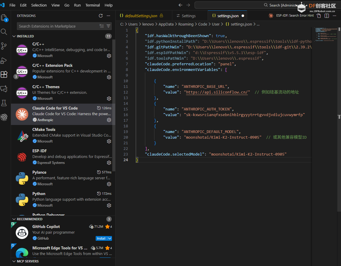

       步骤5:本项目不使用 Anthropic 官方 API,用的硅基流动调用 Claude 或其他模型,配置环境变量方法如下:
       通过 VS Code 的 settings.json 配置
       1)按 Ctrl+Shift+P,输入 Preferences: Open Settings (JSON)
       2)添加或合并以下配置:
  1. "claudeCode.environmentVariables": [
  2. {
  3. "name": "ANTHROPIC_BASE_URL",
  4. "value": "https://api.siliconflow.cn/" // 例如硅基流动的地址
  5. },
  6. {
  7. "name": "ANTHROPIC_AUTH_TOKEN",
  8. "value": "你的API密钥"
  9. },
  10. {
  11. "name": "ANTHROPIC_DEFAULT_MODEL",
  12. "value": "moonshotai/Kimi-K2-Instruct-0905" // 或其他兼容模型ID
  13. }
  14. ],

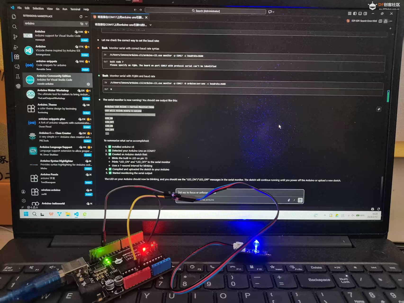

       2.点灯
       在Claude Code中,提出要求:我的电脑上连接了一块 Arduino Uno 开发板。请使用 arduino-cli 验证连接,然后编写并上传一个使内置 LED 闪烁,并在串口监视器打印“LED_ON/OFF”的示例程序。
I have an Arduino Uno hooked up to my computer. Using arduino-cli, validate the connection,
then write and upload a sketch that blinks the built-in LED
and prints "LED_ON/OFF" to serial monitor.)
AI 赋能硬件:ClaudeCode 快速开发 + OpenClaw 智能部署项目图3
       1)首先就帮我检查是否安装有arduino-cli,发现我没有安装,开始为我安装。
       arduino-cli是Arduino 官方提供的命令行工具,用来替代图形化的 Arduino IDE。这一步确保后续命令可以正常执行。
       2)列出可用串口,并识别出哪个是 Arduino Uno
       电脑通过 USB 串口与 Arduino 通信。这一步会扫描所有串口(如 COM3、/dev/ttyACM0),并显示出连接的是哪一款开发板,便于下一步指定正确的端口。
       3)创建一个 Arduino 程序(sketch),实现 LED 闪烁 + 串口打印
       自动生成 .ino 代码文件
       4)编译并上传程序到 Arduino Uno
       arduino-cli 会调用交叉编译工具链,将 C++ 代码编译为 Arduino 能执行的机器码,然后通过串口烧录到开发板的 Flash 存储器中。
       5)监视串口输出,程序烧录成功后,打开串口监视器,实时查看 Arduino 通过 Serial.println() 发送回来的消息(如“LED_ON”“LED_OFF”),以验证程序是否按预期运行。
       中间Claude Code自动解决的问题:
       1.执行 arduino-cli 编译命令时,第一次使用了“../arduino-cli/arduino-cli.exe”相对路径,发现没有找到,第二次尝试 —— 使用了完整路径:“/c/Users/lenovo/arduino-cli/arduino-cli.exe”(这是 Windows 路径在 Bash 中的写法,等价于 C:\Users\lenovo\arduino-cli\arduino-cli.exe。)最终编译成功,arduino-cli 正确找到了我的 sketch 并调用工具链完成编译。
       2.在使用 arduino-cli monitor 时遇到了两个问题:
       1)使用了--baud(较新版本的arduino-cli 已经不再使用独立的--baud 参数,波特率需要通过-c(或 --config)通用配置参数来指定,格式是 -c baudrate=9600。)
       2)没有明确告诉 arduino-cli 使用的是 Arduino Uno。(arduino-cli monitor 需要知道目标板的 FQBN(完全限定板名) 才能正确配置通信参数(比如某些板子的串口不是标准的serial 协议)。如果你不提供 FQBN,它无法自动识别端口上的板子。)
  1. /c/Users/lenovo/arduino-cli/arduino-cli.exe monitor -p COM17 -b arduino:avr:uno -c baudrate=9600
AI 赋能硬件:ClaudeCode 快速开发 + OpenClaw 智能部署项目图4

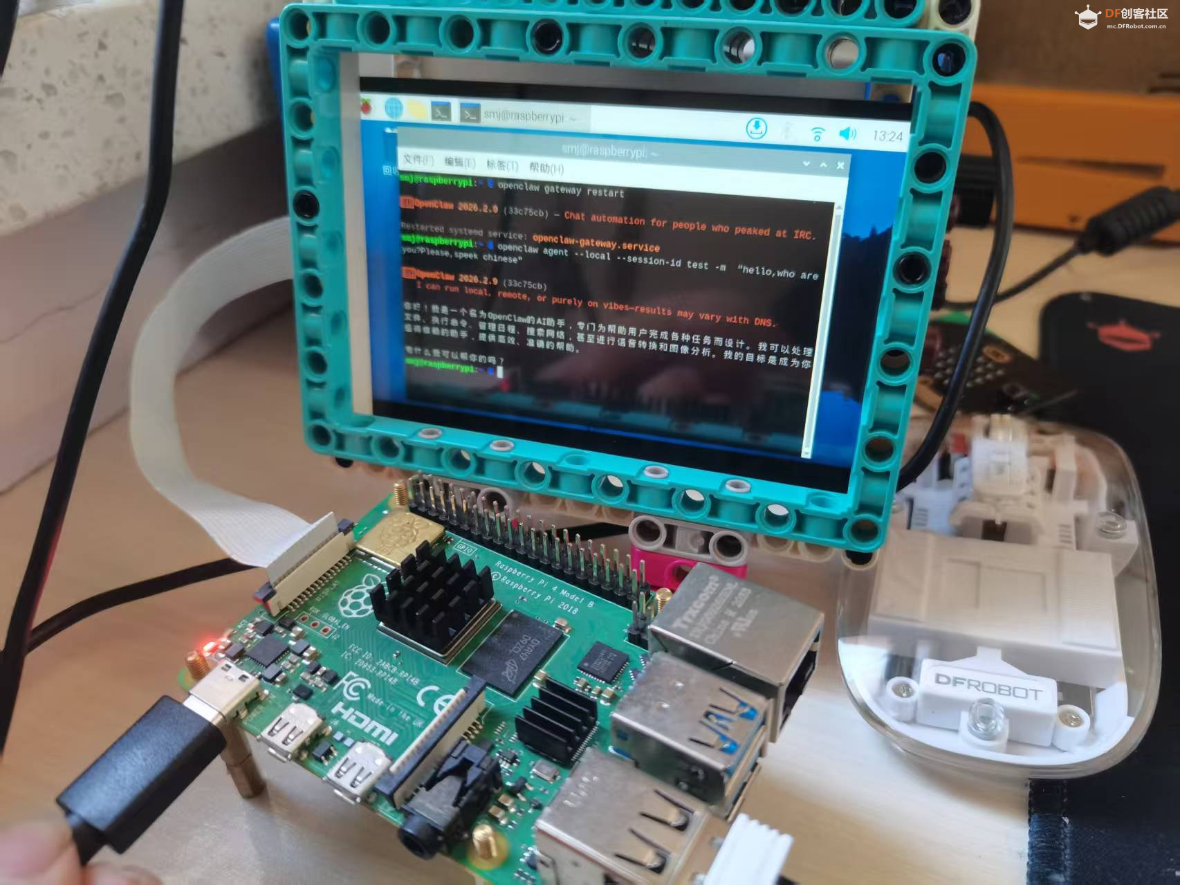

       树莓派4B安装OpenClaw,官方推荐采用 “安装脚本” 方式部署,核心门槛只有两步:Node.js 22+ 和 2GB以上内存(4B标配)
        树莓派4B的完整操作流程(基于官方推荐的无头服务器模式):
        第一步:准备系统与更新
        确保你的树莓派运行的是 Raspberry Pi OS (64-bit) 或其他基于Debian的Linux发行版。通过SSH登录后(我用的是VNC),先更新软件包:

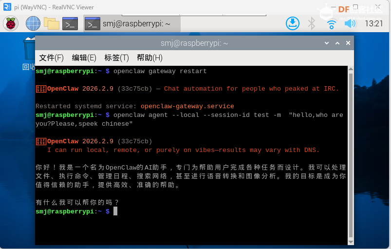

       6. 重启网关使配置生效
  1. openclaw gateway restart
       第六步 验证是否成功
       1. 查看所有可用模型
  1. openclaw models list
      或直接在 Web UI 输入 /models 命令
       2. 简单测试对话
  1. openclaw agent --local --session-id test -m  "hello,who are you?Please,speek chinese"

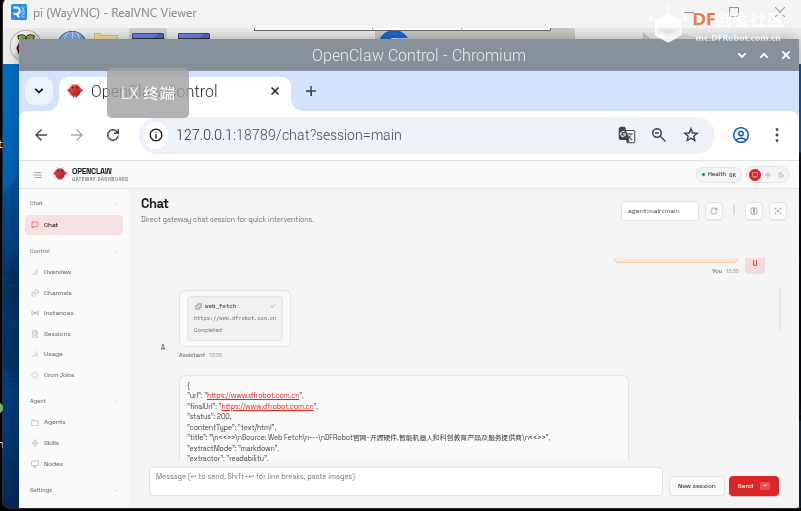

       第七步推荐日常使用方式:Web UI
  1. http://127.0.0.1:18789/?token=81666dd32554d66a219ac2e70ca029875a9d5e5d923c31f6
AI 赋能硬件:ClaudeCode 快速开发 + OpenClaw 智能部署项目图7
