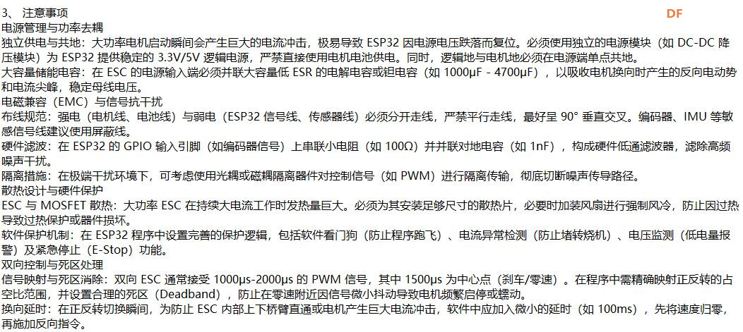

1、电源隔离与保护
大功率ESC和电机需独立供电(如24V锂电池),避免ESP32因电流过大损坏。
使用隔离DC-DC模块为ESP32供电,并确保电机电源线与信号线分开走线,加装磁环滤波。
2、ESC校准与通信协议
部分大功率ESC需校准(如发送最大/最小油门信号),否则可能无法启动。
双向ESC的PWM范围通常为1000μs(反转)至2000μs(正转),1500μs为停止。
3、闭环控制必要性
开环控制易因负载变化导致速度不稳定,需通过编码器实现PID闭环控制。
案例5中通过编码器反馈调整PWM输出,解决启动冲击和速度波动问题。
4、多电机同步与差速算法
机器人底盘需通过双电机差速实现转向(案例3),需精确计算左右轮速度。
需考虑轮距、轮半径等机械参数,避免转向半径过大或失控。
5、实时性与安全性设计
控制周期需稳定且低延迟(如<50ms),否则会导致轨迹震荡或响应迟缓。
必须设计硬件急停按钮,并在软件中设置超时检测(Watchdog),防止通信中断时电机失控。
