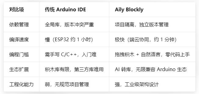

3、优势对比(vs 传统 Arduino IDE)
【花雕动手做】Aily Blockly 安装+环境配置清单+避坑指南图1

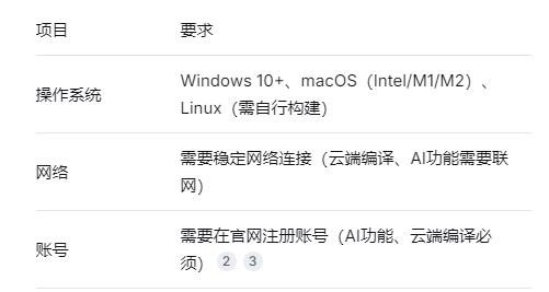

1、系统要求
【花雕动手做】Aily Blockly 安装+环境配置清单+避坑指南图2

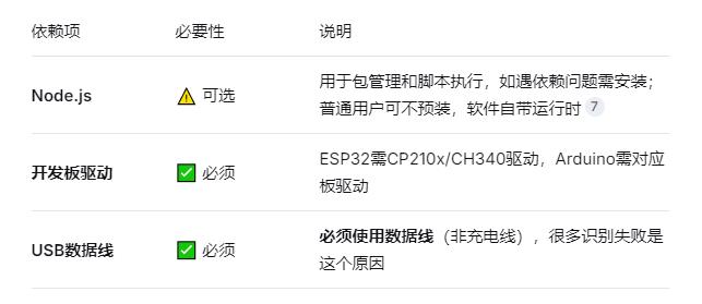

2、环境依赖
【花雕动手做】Aily Blockly 安装+环境配置清单+避坑指南图3

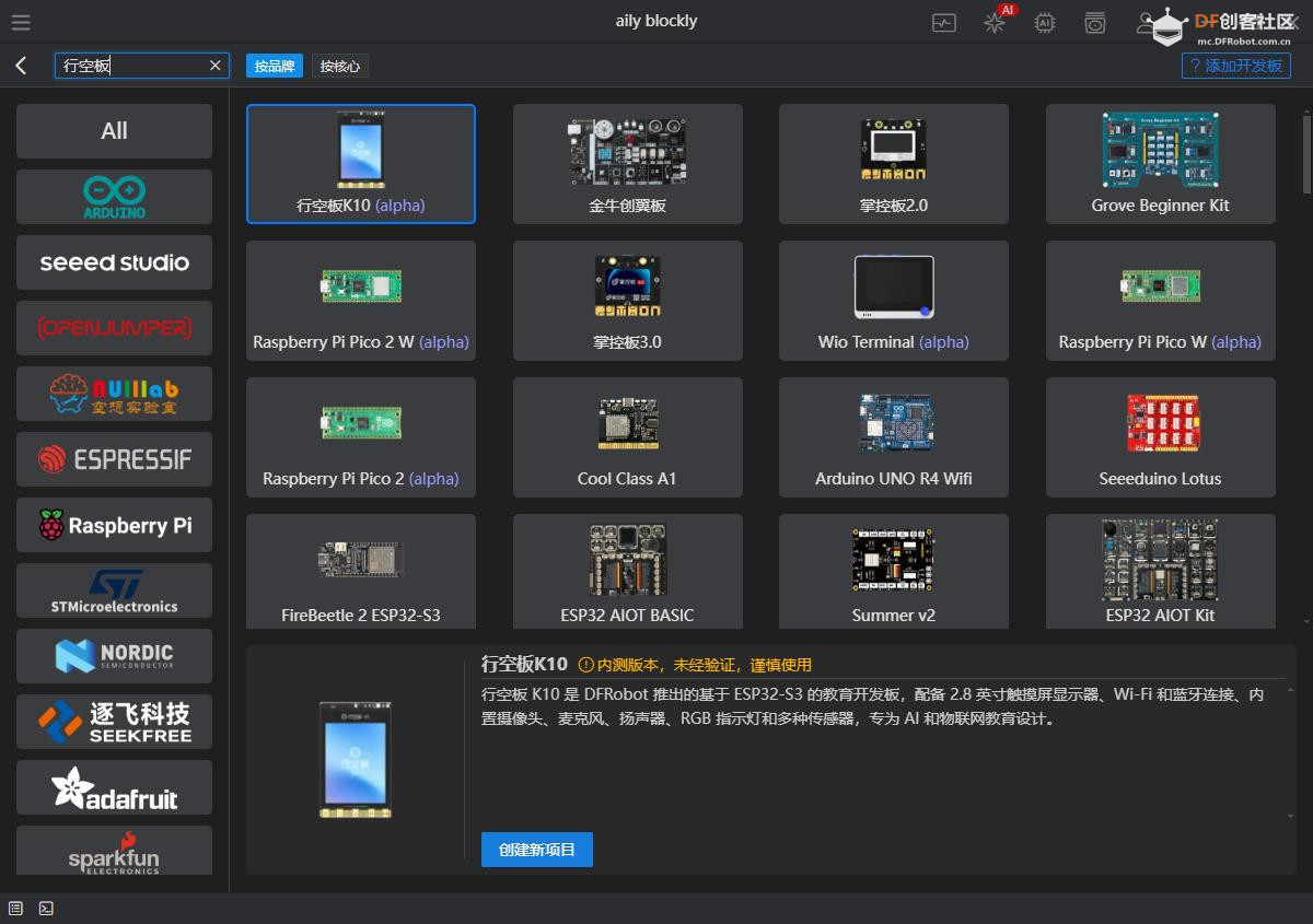

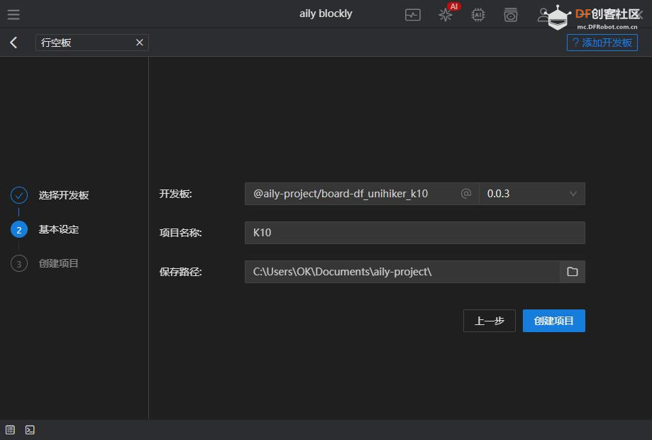

新建项目流程
  1. □ Step 1: 点击“新建项目” → 输入项目名称(这里写的K10)
  2. □ Step 2: 选择开发板(搜索行空板)
  3.          → 常用选择:
  4.            • ESP32系列:esp32:esp32:esp32
  5.            • ESP32-S3:esp32:esp32:esp32s3(AI语音等高性能项目推荐)
  6.            • Arduino Uno:arduino:avr:uno

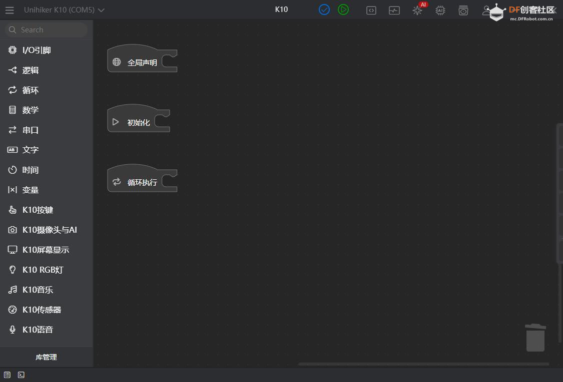

成功创建“K10” 项目

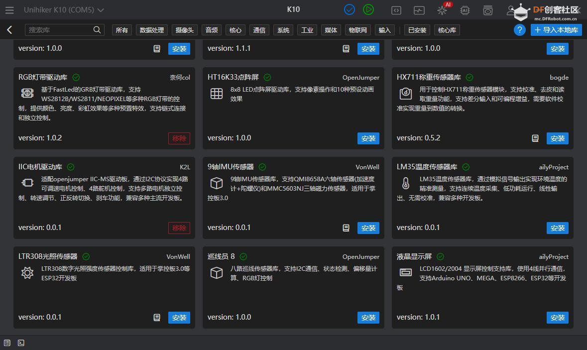

添加需要的库(这里添加了RGB灯带驱动库和IIC电机驱动库)
【花雕动手做】Aily Blockly 安装+环境配置清单+避坑指南图4

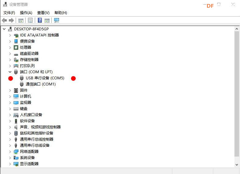

  2. □ USB数据线是数据线(非充电线)
  3. □ 开发板驱动已安装
  4. □ 已注册账号并登录
  5. □ 网络稳定(能访问GitHub/npm)
