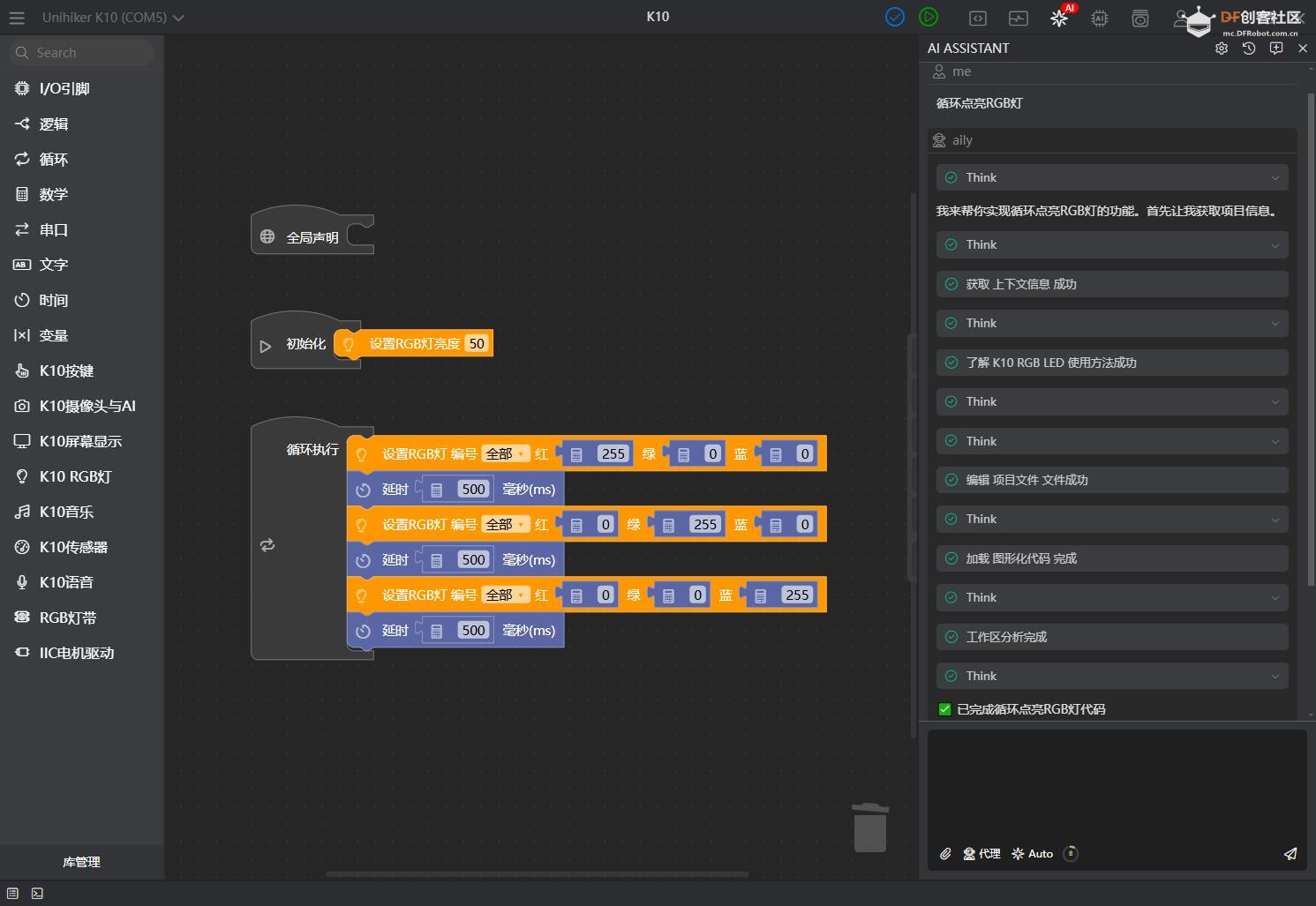

使用 Aily Blockly 的 AI 功能生成“循环RGB亮灯”项目,流程非常简单,基本就是“输入想法 → AI生成 → 烧录运行”三步。
整个过程大致是这样的:

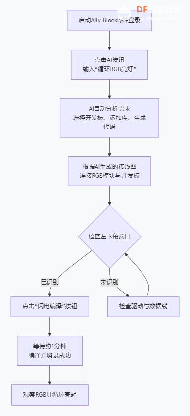

【花雕动手做】Aily Blockly一句话“循环RGB亮灯”生成项目图1
发表于 2026-5-20 20:22:05
流程详解
准备与启动:确保开发板(如ESP32、Arduino Uno)已通过数据线(非充电线)连接电脑,并安装了必要的驱动。然后启动 Aily Blockly 软件并登录账号。

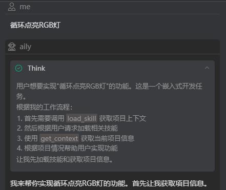

## AI一句话生成:
在主界面右上角找到并点击 AI 按钮(星星图标)。

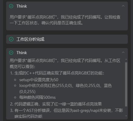

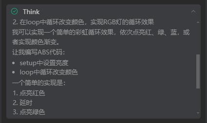

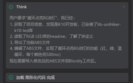

在弹出的对话框中,输入你的需求,例如:“做一个循环RGB亮灯的项目,让RGB LED模块按红、绿、蓝的顺序循环显示颜色”。
发送指令后,AI会自动完成以下工作:
选择开发板:AI会根据项目需求推荐并切换合适的开发板。
添加库:自动查找并安装控制RGB LED所需的驱动库。
生成图形化代码:自动在编程区搭建好完整的循环逻辑和颜色控制积木块。
绘制接线图:生成清晰的引脚连接图,告诉你RGB模块的每个引脚应该接在开发板的哪个位置。
连接硬件:参照AI生成的引脚连接图,用杜邦线将你的RGB LED模块与开发板正确连接起来。

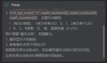

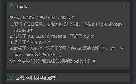

【花雕动手做】Aily Blockly一句话“循环RGB亮灯”生成项目图2
【花雕动手做】Aily Blockly一句话“循环RGB亮灯”生成项目图3

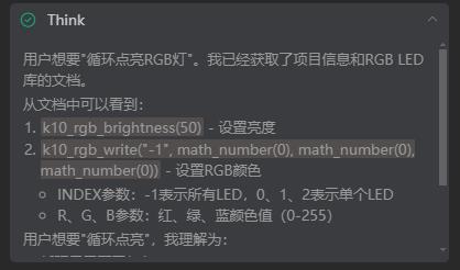

发表于 2026-5-20 20:23:19
【花雕动手做】Aily Blockly一句话“循环RGB亮灯”生成项目图4

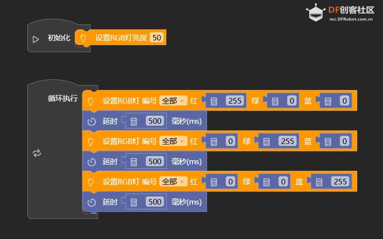

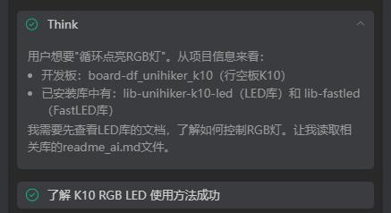

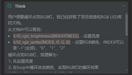

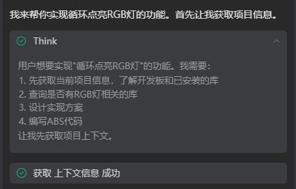

发表于 2026-5-20 20:24:58
【花雕动手做】Aily Blockly一句话“循环RGB亮灯”生成项目图5

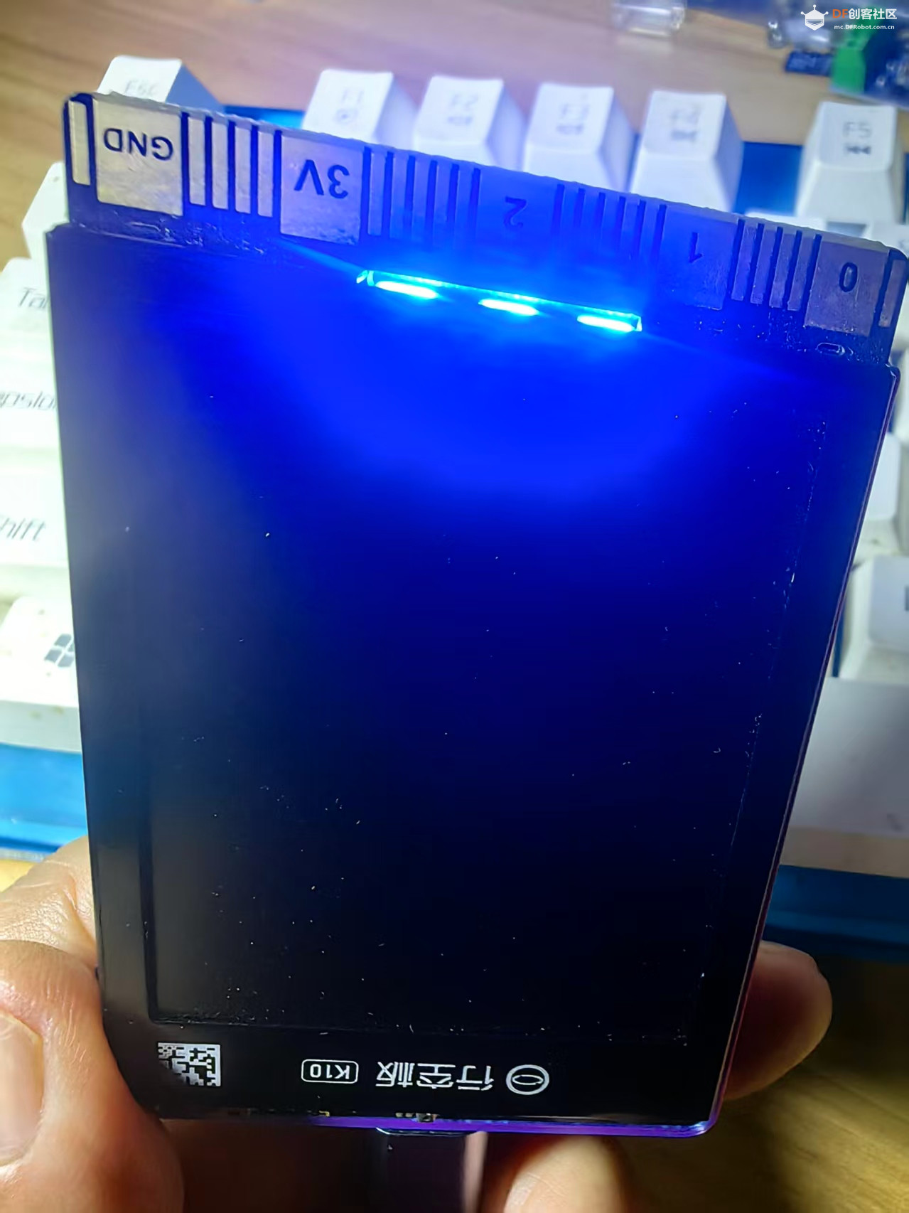

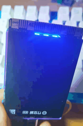

发表于 2026-5-20 20:33:58
实验场景图
