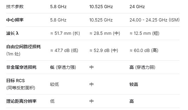

## 二、物理根基:波长决定命运
射频指标是一切性能的起点,我们先从最基础的电磁特性看起。
【花雕】毫米波人体存在传感器选型深度解析:10G和24G?图1
关键解读:
5.8GHz 波长最长,绕射和穿透能力最强,可以轻松隐藏安装在塑料外壳后,但分辨率最低。
24GHz 波长短,路径损耗大、穿透差,但分辨率和目标回波强度都有优势,为高精度探测奠定基础。
10.525GHz 居中,在两者间取得平衡。

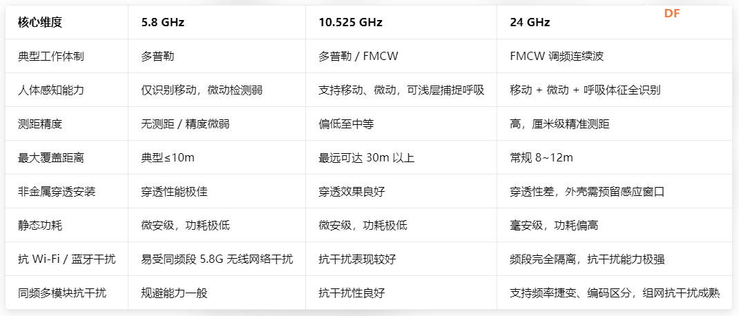

四、关键性能参数横向大比拼
将物理特性、体制、工程实现融合后,得到以下硬核对比。

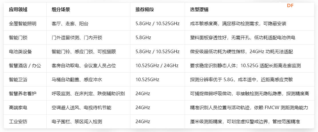

## 七、应用场景深度拆解与选配
脱离场景谈选型就是纸上谈兵,这里针对典型应用给出直接建议。
【花雕】毫米波人体存在传感器选型深度解析:10G和24G?图5
特殊环境提示
高空广域覆盖 (>5m 层高):优先 5.8GHz 或 10.525GHz,长波长远场覆盖能力优于 24GHz。
超长窄走廊 (>20m):10.525GHz 有量产出 30m 以上的方案,优势明显。
全隐藏安装且需静止检测:可考虑 10.525GHz FMCW 方案,或为 24GHz 模组设计透波材料窗口。
