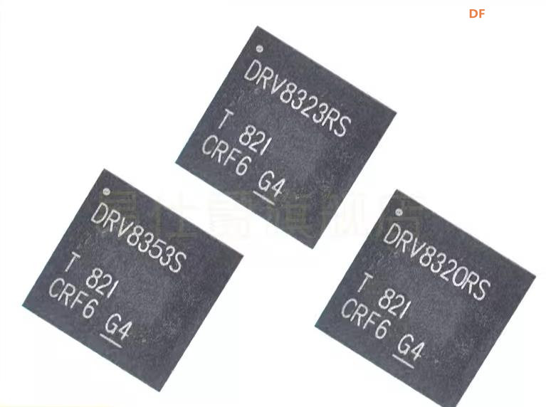

1. DRV8323RS:集成化三相驱动器
DRV8323RS 是一款高度集成的栅极驱动器,通常配合外部 MOSFET 使用,专为三相电机设计。
(1)主要特点
*   高集成度与保护功能:它集成了三个半桥驱动器、电流检测放大器、降压稳压器和多种保护机制(如过流保护、欠压锁定、过温保护)。这意味着你不需要设计复杂的逻辑电路,只需关注 MOSFET 的选型。
*   灵活的控制接口:支持 PWM 和 SPI 两种控制模式。通过 SPI 接口,你可以读取电流数据、配置保护阈值,实现精细的闭环控制。
*   大功率潜力:虽然芯片本身有功率限制,但因为它驱动外部 MOSFET,通过选用大电流 MOSFET,该方案可以支持高达 60V 电压和数十安培的电流,适合大功率双向应用。
(2)应用场景
*   大功率电动工具:如电钻、电锯,需要高扭矩和正反转切换。
*   中型工业机器人关节:需要精确控制转矩和方向,且对散热有要求的场景。
*   电动滑板/代步车:需要高效能和可靠保护的轮毂电机驱动。
(3)注意事项
*   MOSFET 选型匹配:必须仔细匹配 MOSFET 的阈值电压(Vgs)和 DRV8323RS 的驱动能力,防止 MOSFET 发热或开关速度不够。
*   PCB 布局(Layout):由于涉及大电流和高频开关,PCB 布局非常关键。驱动芯片与 MOSFET 之间的走线应尽量短而粗,以减少寄生电感,防止电压尖峰。
*   散热设计:外部 MOSFET 在大电流下会产生大量热量,必须配备足够的散热片。

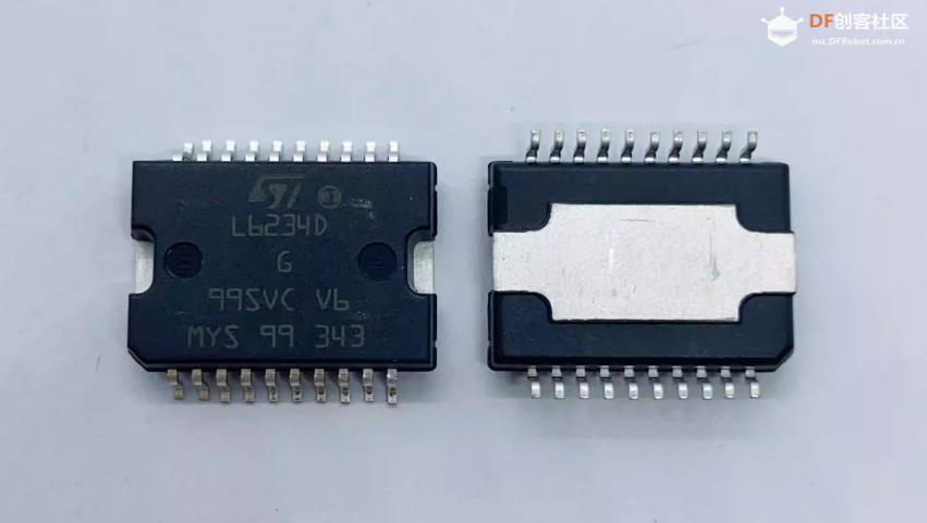

2. L6234:单芯片三相驱动
L6234 是一款将功率 MOSFET 和驱动逻辑集成在单一封装内的三相电机驱动器。
(1)主要特点
*   高度集成(Driver + MOSFET):它将三个半桥的驱动电路和功率开关都集成在一个芯片里,极大简化了电路设计,减少了外围元件数量。
*   易用性:它直接接受来自 Arduino 的 PWM 信号和方向逻辑信号。内置了续流二极管和保护电路(过流、过热),使用起来非常方便,类似于控制有刷电机的 L298N,但针对的是三相 BLDC。
*   双向控制:通过改变换向时序(即改变相序),可以轻松实现电机的正反转。
(2)应用场景
*   中小型 BLDC 风扇/鼓风机:需要双向送风或排气的 HVAC 系统。
*   计算机散热与服务器冷却:需要精确控制风扇转速和方向(虽然风扇通常单向,但某些特殊散热逻辑可能需要反转除尘)。
*   教育与原型开发:由于其接口简单,非常适合用于验证 BLDC 控制算法(如六步换向)的原型板。
(3)注意事项
*   功率限制:由于所有功率器件都在一个芯片内,其散热能力受限。通常最大持续电流在 3A-5A 左右(具体视封装和散热条件而定),不适合驱动大功率电机。
*   热管理:必须将芯片安装在散热片上,否则在中等负载下容易触发过热保护而关闭。
*   电压范围:需确保电源电压在 L6234 的额定范围内(通常最高 52V),避免击穿内部 MOSFET。

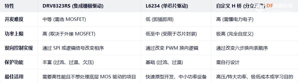

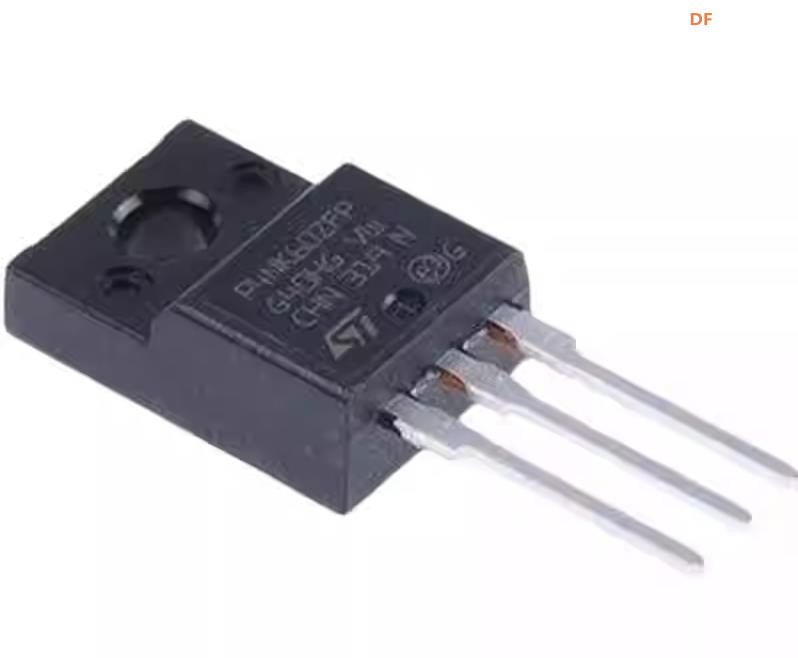

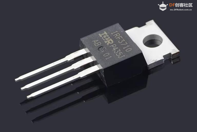

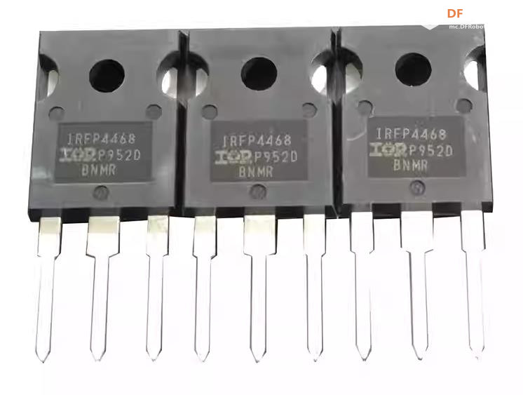

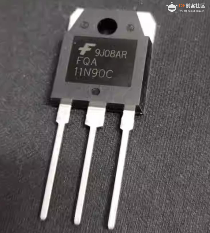

3. 自定义 H 桥方法(基于 MOSFET + 驱动电路)
这是一种“从零开始”的方法,使用分立元件(如 IR2101 驱动芯片 + 6 个 MOSFET)搭建三相全桥逆变电路。
(1)主要特点
*   极致的定制化:你可以根据需求选择任意规格的 MOSFET 和二极管,构建一个能承受数百伏电压和上百安培电流的驱动系统。
*   低成本(大批量):在批量生产时,使用分立元件通常比购买集成驱动芯片成本更低。
*   学习价值高:这种方法迫使你深入理解 BLDC 的换向原理、死区时间设置、米勒效应和续流回路,是理解电机驱动底层逻辑的最佳途径。
(2)应用场景
*   DIY 电子调速器(ESC):无人机爱好者或模型玩家自制高性能 ESC。
*   高压工业设备:如你提到的 310V-380V 高压 BLDC 电机控制,市面上很难买到现成的低压驱动芯片能满足此电压,必须使用分立元件搭建。
*   低成本大规模产品:对成本极度敏感且有足够研发能力的消费电子产品。
(3)注意事项
*   直通风险(Shoot-through):这是最大的风险。如果同一相的上下两个 MOSFET 同时导通,会造成电源短路,瞬间烧毁 MOSFET。必须通过硬件逻辑电路或软件延时精确设置死区时间(Dead Time)。
*   复杂的 PCB 设计:需要极高的 PCB 布局技巧。驱动信号线要短,功率回路要粗,地线要单点接地,否则极易产生电磁干扰(EMI)或振荡。
*   缺乏保护:分立方案通常需要额外设计复杂的保护电路(如电流采样、电压检测),否则系统非常脆弱。

要点解读
1、驱动拓扑选择
DRV8323RS:集成栅极驱动+电流检测,适合高性能场景(如无人机云台),需SPI配置寄存器实现灵活控制。
L6234:全集成三相驱动,简化硬件设计,但需配合外部PWM生成器(如Arduino的Timer库)。
自定义H桥:成本最低,但需自行处理死区时间、直通保护等问题,仅适用于低功率电机。
2、双向旋转实现机制
换相序列:BLDC需通过改变三相导通顺序实现转向(如正转顺序:U→V→W,反转顺序:U→W→V)。
PWM相位控制:高级方案(如DRV8323RS)通过调整高侧/低侧PWM相位差实现正反转,需配合硬件定时器生成6路PWM。
简易方案:如L298N通过交换H桥输入极性实现反转,但效率低于三相换相。
3、保护机制实现
DRV8323RS:内置过流、过温、欠压保护,需通过寄存器配置阈值(如IDRIVE参数设置栅极驱动电流)。
L6234:依赖外部电路实现保护(如串联保险丝、并联TVS二极管)。
自定义H桥:需软件实现过流检测(如采样电阻+ADC)和硬件互锁电路防止直通。
4、反馈控制优化
闭环控制:需集成编码器(如ABZ相)或霍尔传感器,通过PID算法实现速度/位置控制(示例代码中未体现,实际需结合Encoder.h库)。
开环控制:如L298N方案依赖固定PWM占空比,易受负载变化影响。
5、硬件设计要点
电源隔离:电机驱动部分与Arduino逻辑部分需独立供电(如DRV8323RS的DVDD与AVDD分离)。
散热设计:高功率场景(如L6234驱动2A以上电流)需加散热片或风扇。
电磁兼容:电机线与信号线分开布线,长距离传输时使用屏蔽线。
【花雕】BLDC 实现双向旋转的 DRV8323RS、L6234 和自定义H桥图1
