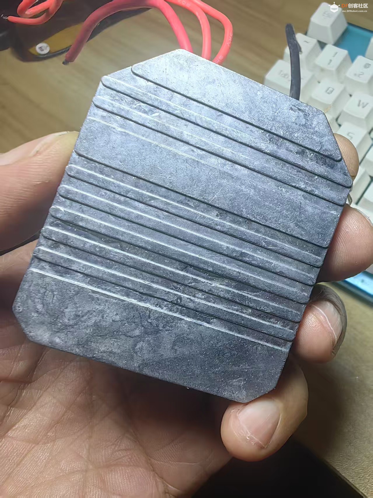

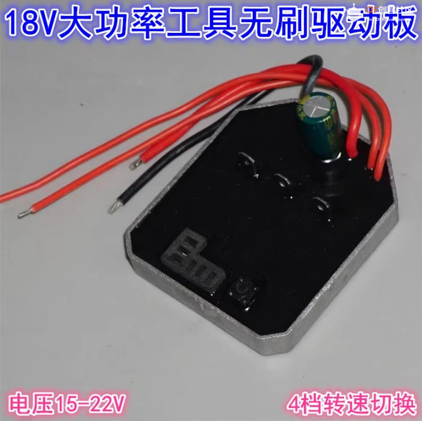

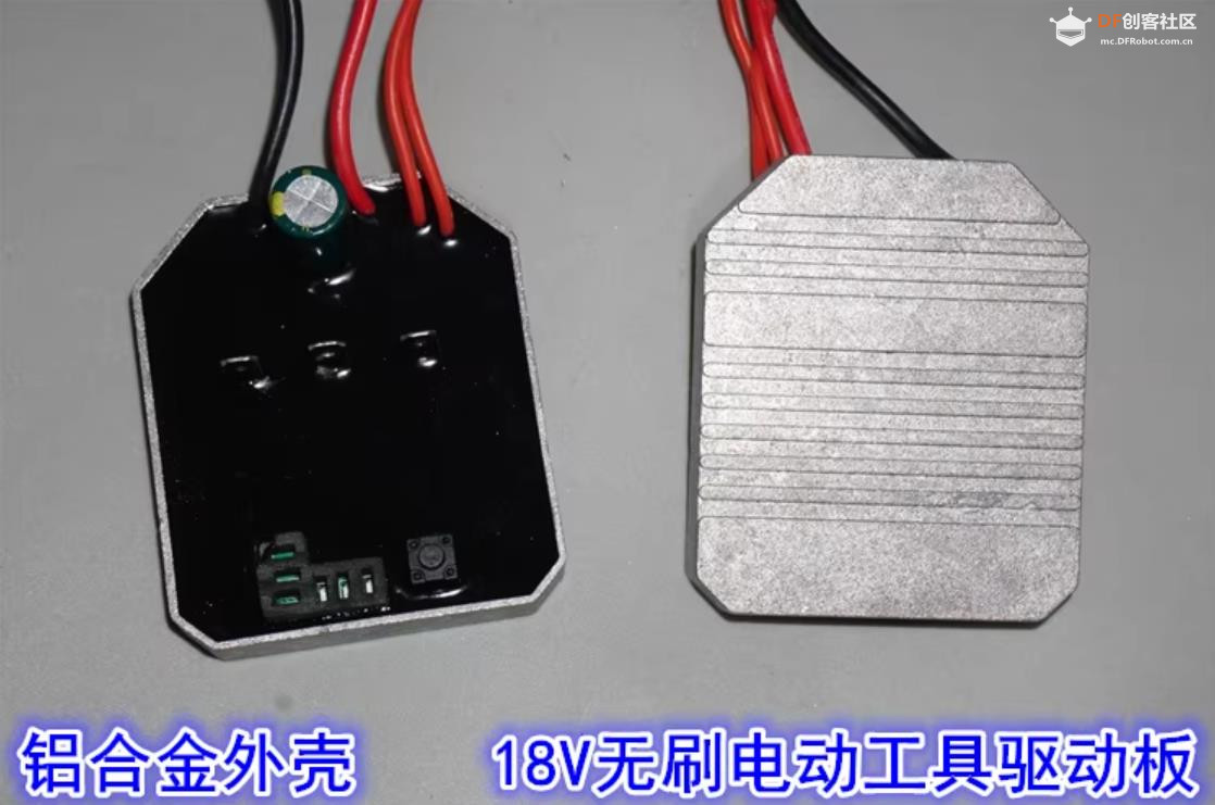

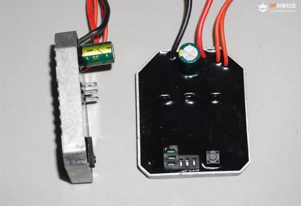

刚收到的无刷驱动板,主打18V-20V电动工具适配,采用无霍尔设计,适配工作电压范围为15V-22V,核心适配高速大功率无刷电机,最初专为无刷角磨机设计,预估最大功率可达600W,具备操作便捷、转速可调的优势,同时在电机兼容性上有明确适配范围,适配场景聚焦高速功率型设备。

一、核心基本参数​

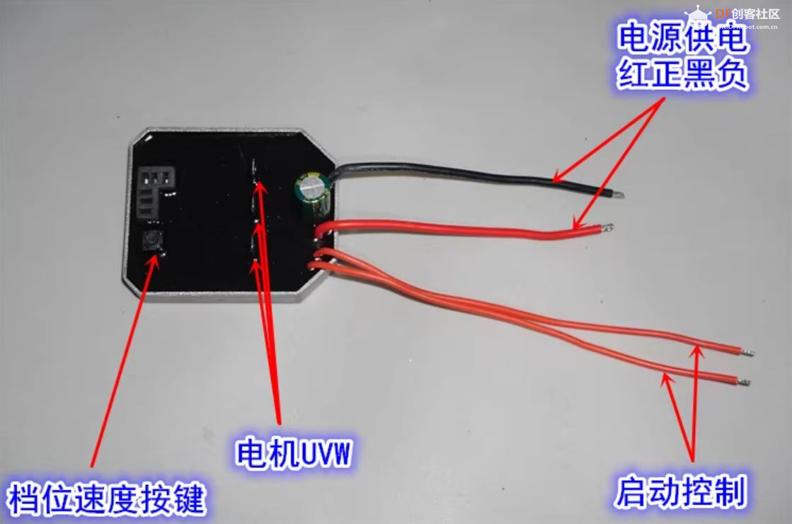

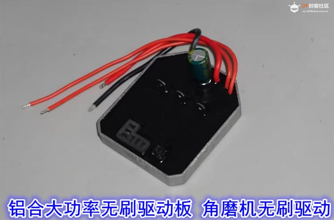

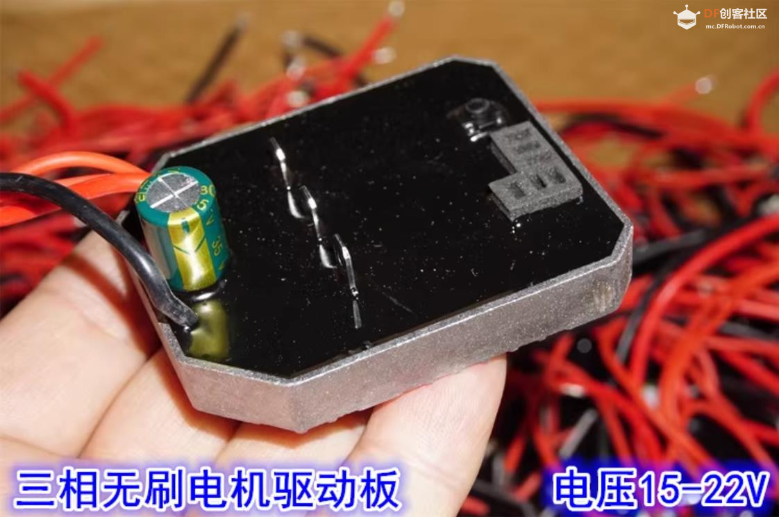

•适配电压:主打18V、20V电动工具,工作电压范围15V-22V,适配常规电动工具供电需求,电压兼容度较高​
•驱动类型:无霍尔无刷驱动板,无需霍尔元件辅助,运行稳定性强,适配高速大功率无刷电机​
•功率规格:最初适配无刷角磨机,预估最大功率约600W,可满足高速功率型电动工具的动力驱动需求​
•操作方式:仅需2根控制线连接开关,即可直接启动,操作便捷,无需复杂接线调试​

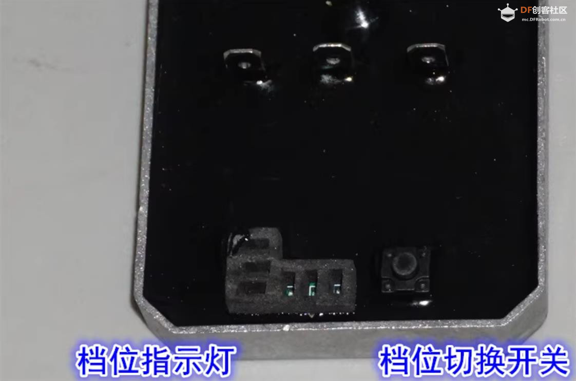

•转速调节:支持4档转速切换,可根据实际使用场景(如打磨、切割)灵活调整转速,适配不同工作需求​
•产品重量:驱动板净重约60克,体积小巧轻便,不增加电动工具整体负重,便于安装适配​
二、核心特性与适配场景​
1. 无霍尔设计,适配高速大功率电机​
采用无霍尔无刷驱动方案,摆脱对霍尔元件的依赖,运行更稳定,不易出现霍尔元件故障导致的驱动失灵问题。核心适配高速大功率无刷电机,尤其适合最初设计的无刷角磨机,也可适配同类型高速功率型电动工具,能够稳定输出动力,支撑设备高效运行。​
2. 操作便捷,转速可调​
简化接线设计,仅需将2根控制线与开关连接,即可实现电机直接启动,无需额外添加复杂控制元件,降低安装和使用门槛。同时支持4档转速切换,可根据工作需求(如粗磨、精磨、快速切割、慢速修整)灵活调节,提升使用灵活性和适用性。​
3. 轻便易装,适配性聚焦​
驱动板仅重60克,体积小巧,安装时无需占用过多空间,可轻松适配各类18V-20V电动工具内部布局,不增加工具整体重量,保障使用手感。需要注意的是,该驱动板主要适配高速功率型内转子无刷电机,不适配所有无刷电机。​
三、电机兼容注意事项​
该无刷驱动板的适配重点为高速功率型内转子无刷电机,对于小功率、低速无刷电机,可能会出现启动异常、触发保护机制的情况(如启动卡顿、无法正常运转、自动断电保护)。具体适配效果需以电机实际兼容实测为准,建议在使用前确认电机参数与驱动板适配,避免因兼容性问题影响使用。​
四、整体总结​
这款18V20V无刷驱动板,以无霍尔设计、高速大功率适配、便捷操作为核心亮点,净重仅60克,适配15V-22V电压范围,支持4档转速切换,2根控制线即可启动,最初专为无刷角磨机设计,预估600W最大功率,能满足高速功率型电动工具的动力需求。需重点关注电机兼容性,仅适配高速功率型内转子无刷电机,小功率低速电机需实测确认适配性,整体性价比高,适配各类高速功率型电动工具的驱动升级与替换。
