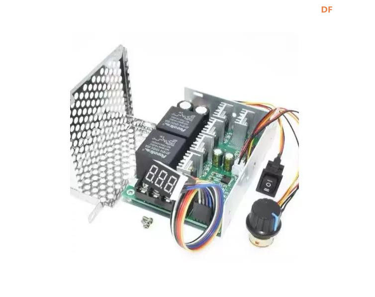

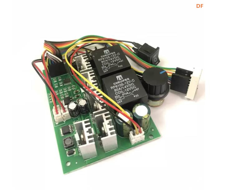

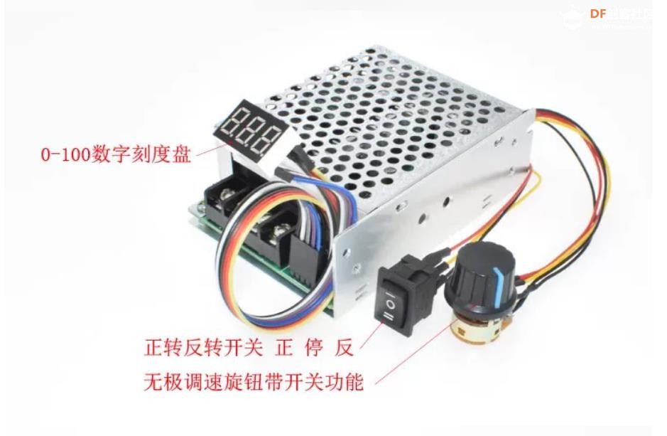

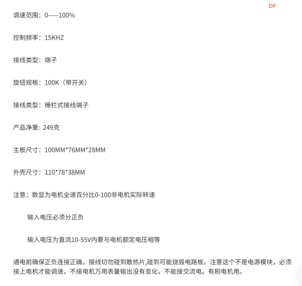

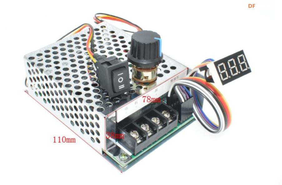

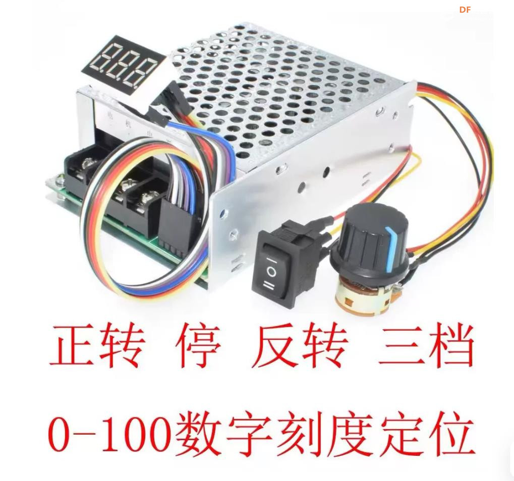

[项目] 【花雕动手做】正反转PWM直流电机调速器60A55V马达驱动器
【花雕动手做】正反转PWM直流电机调速器60A55V马达驱动器图1
本设备为PWM直流电机调速器(60A大功率马达驱动器),专为直流有刷电机设计,支持12V、24V、36V、48V常用直流电压适配,可以三挡正转、停止与反转,采用调流型线性调速方案,结合PWM脉冲宽度调制技术,支持宽电压输入、大电流大功率输出,通过外置电位器实现0‑满速连续调节,接线简单、使用直观,适配各类大功率有刷电机调速驱动场景,实用性强。​
