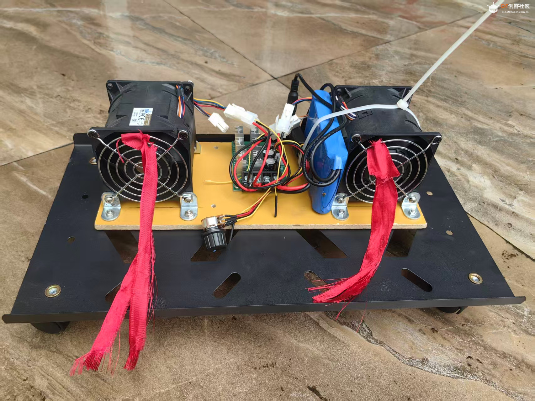

【花雕动手做】使用40A控制器与8080双马达组合风力小车图2
【花雕动手做】使用40A控制器与8080双马达组合风力小车图1
【花雕动手做】使用40A控制器与8080双马达组合风力小车图3

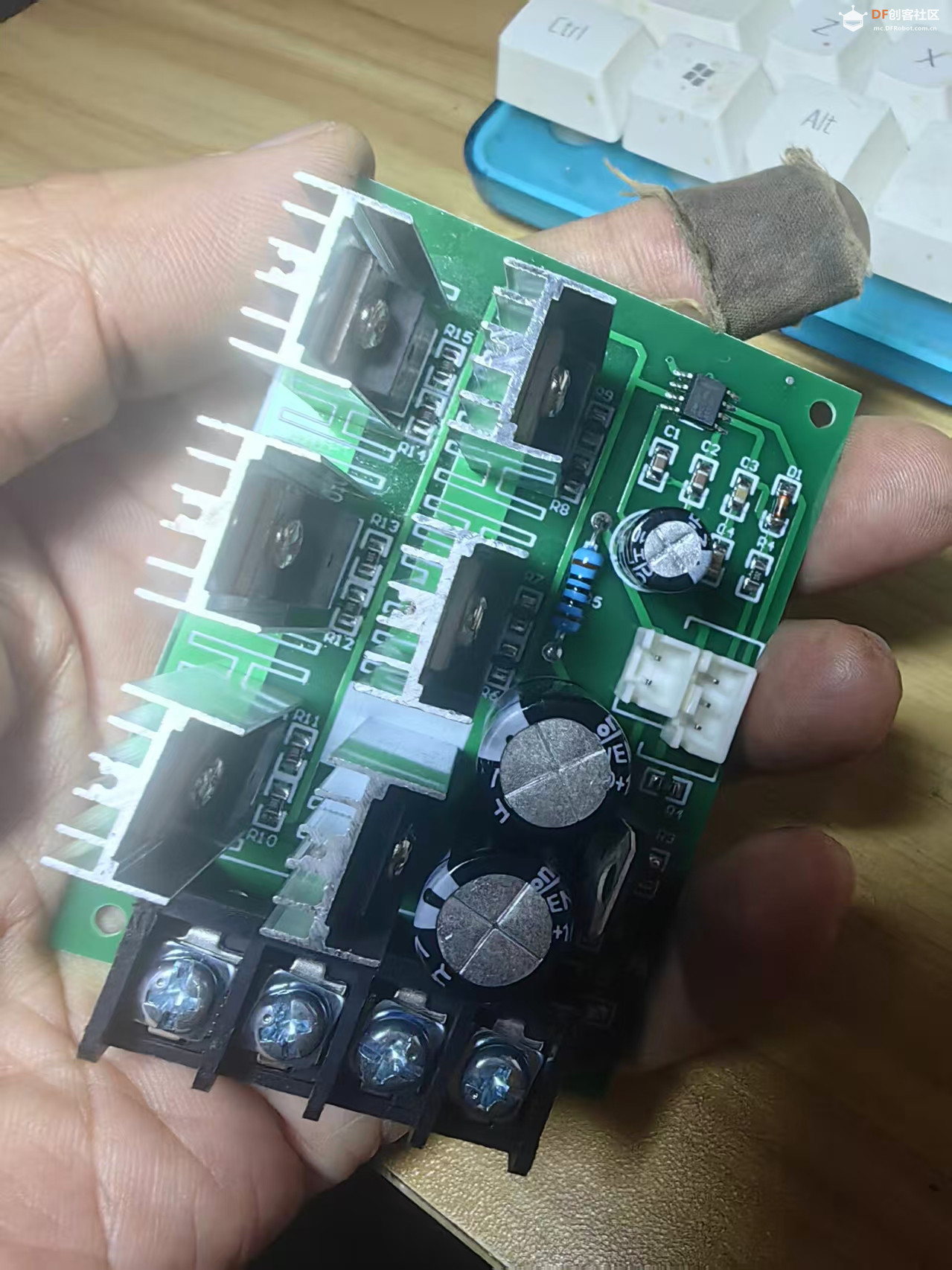

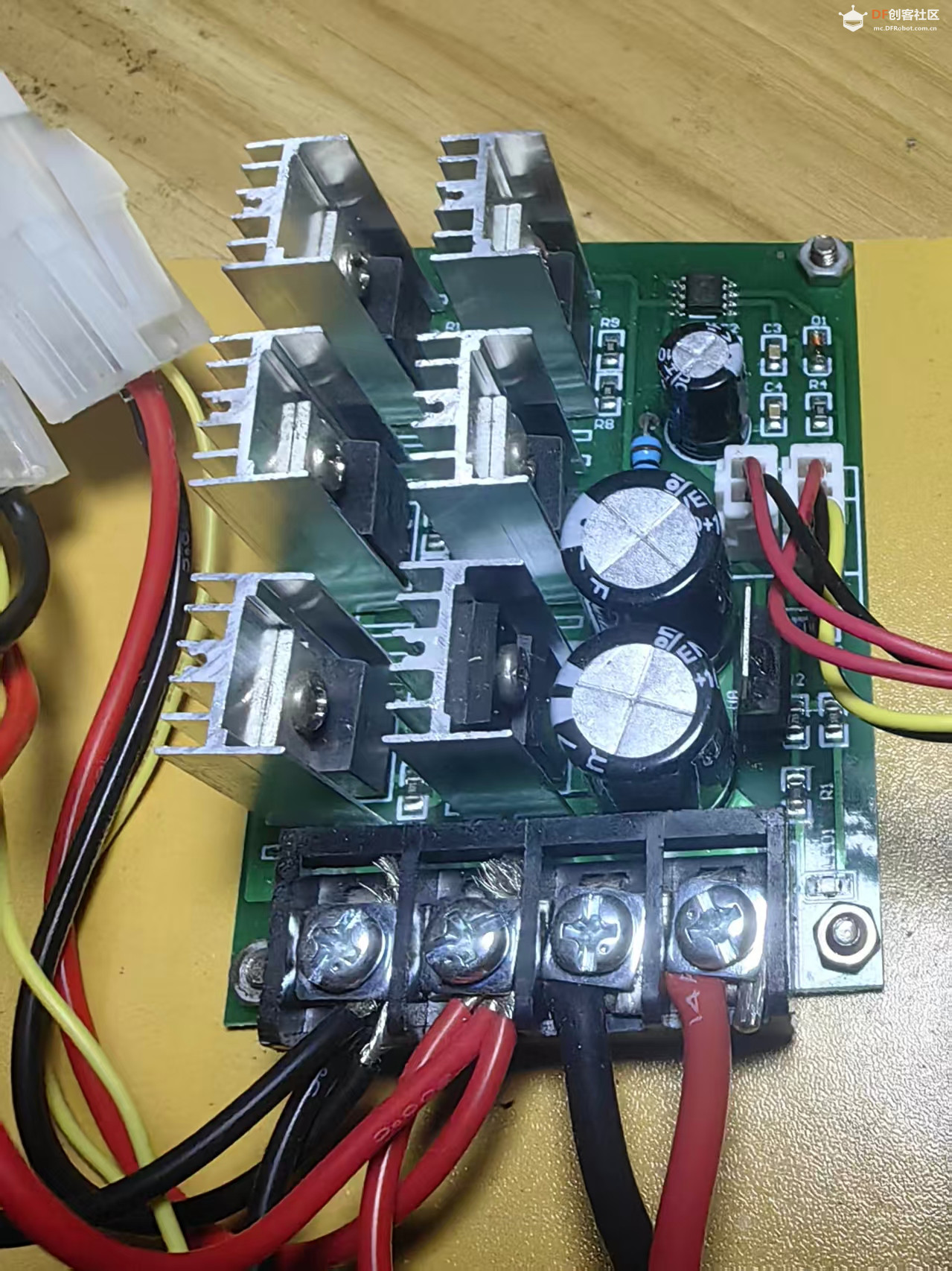

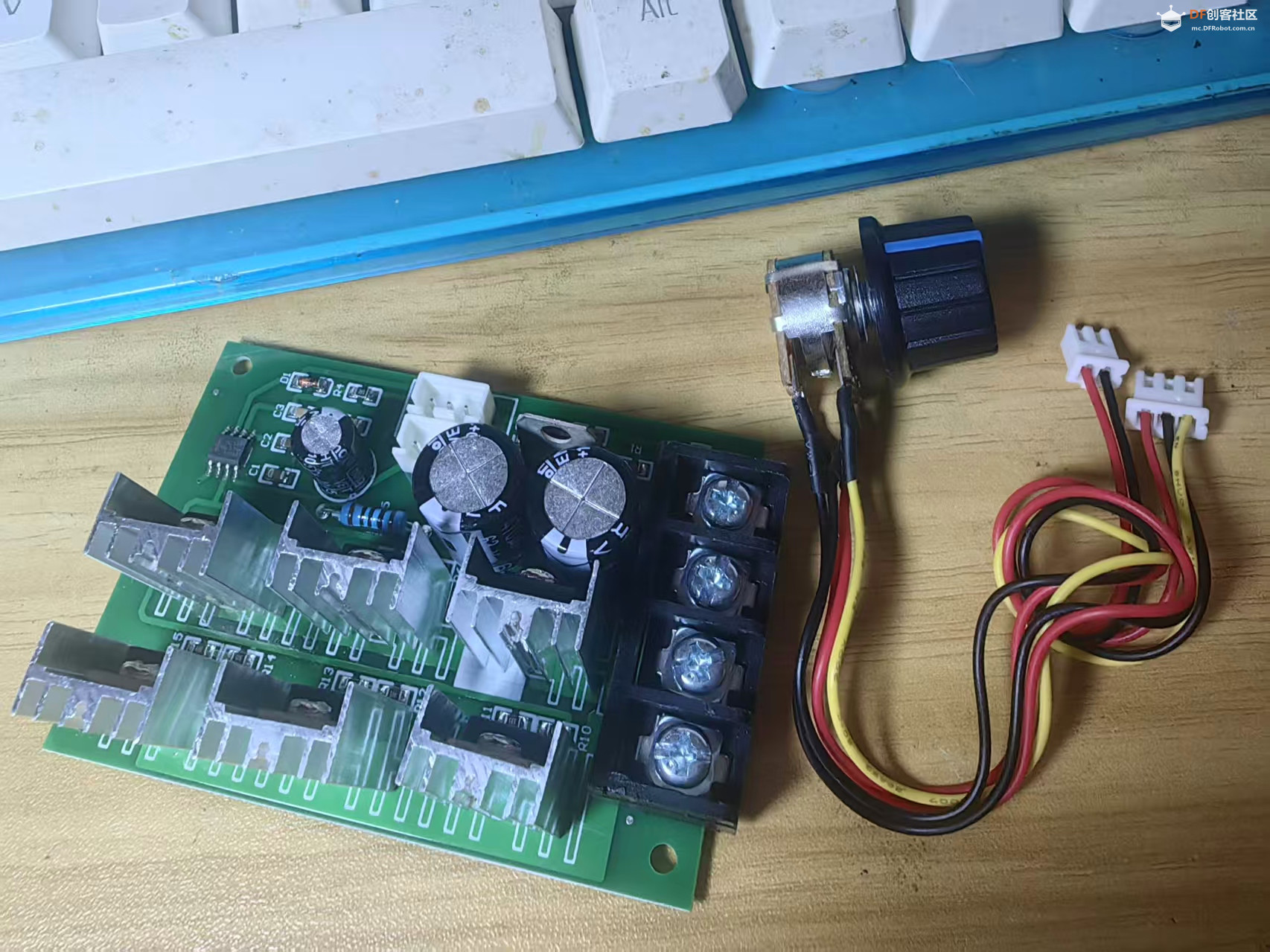

设备为PWM直流电机调速器(40A大功率马达驱动器),专为直流有刷电机设计,支持12V、24V、36V、48V常用直流电压适配,采用调流型线性调速方案,结合PWM脉冲宽度调制技术,支持宽电压输入、大电流大功率输出,通过外置电位器实现0‑满速连续调节,接线简单、使用直观,适配各类大功率有刷电机调速驱动场景,实用性强。​

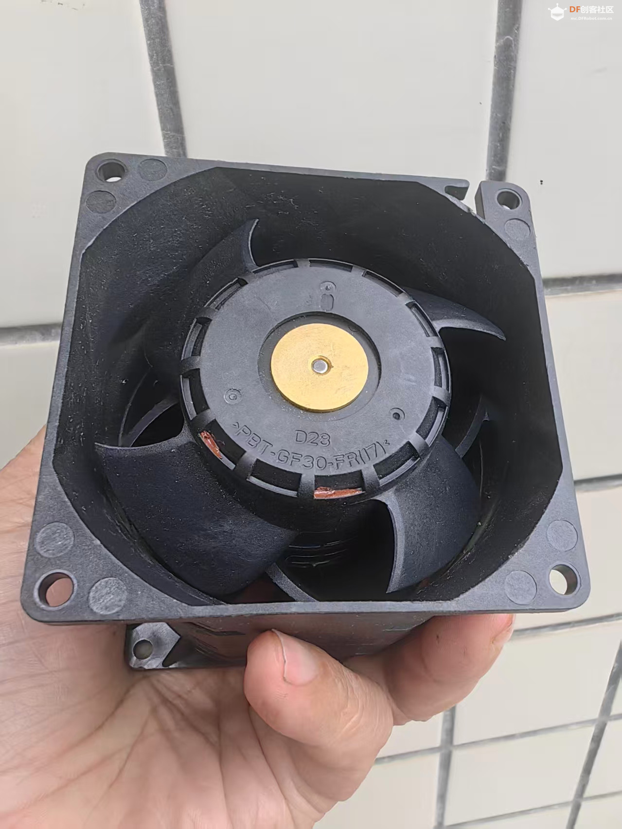

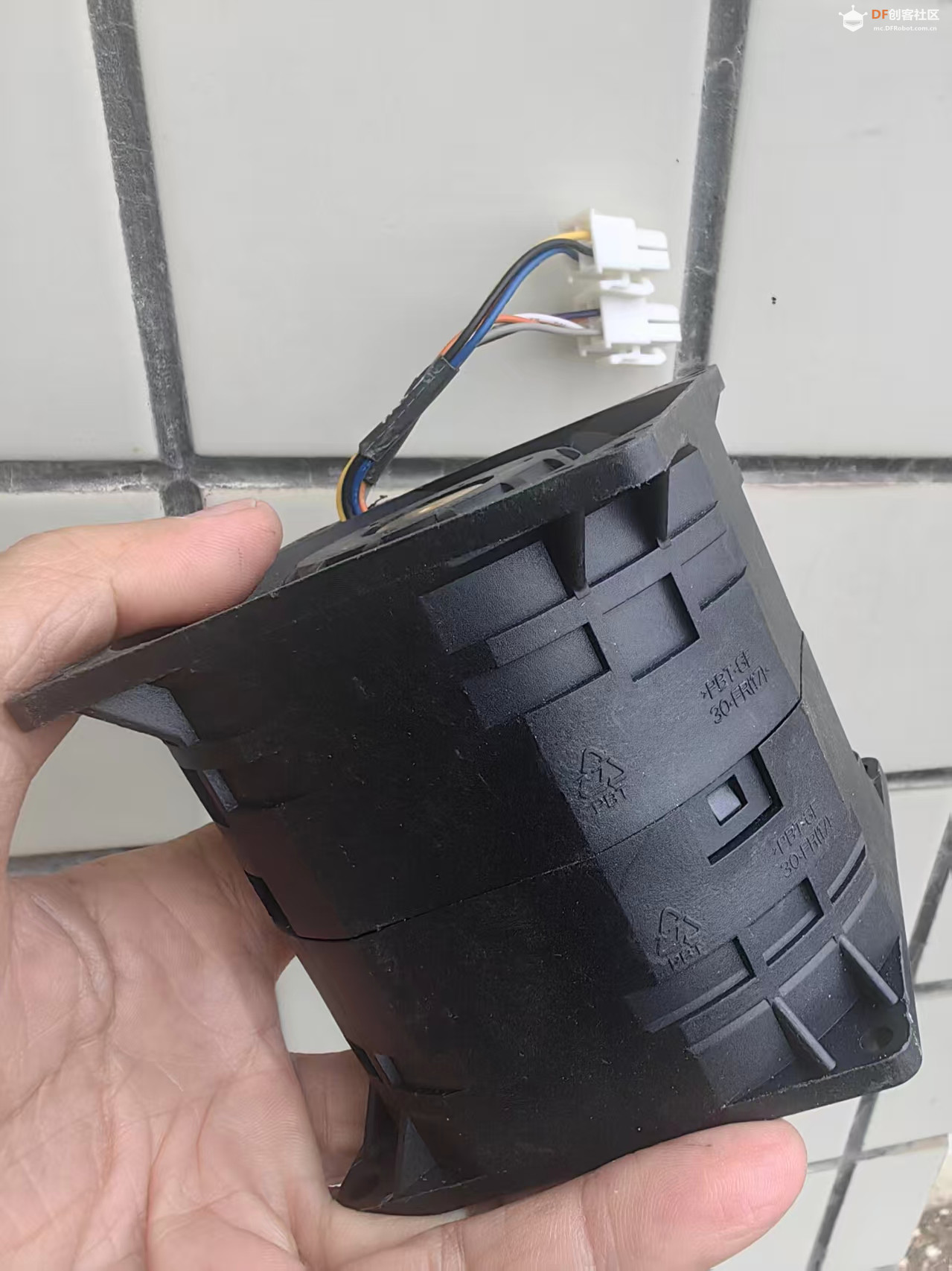

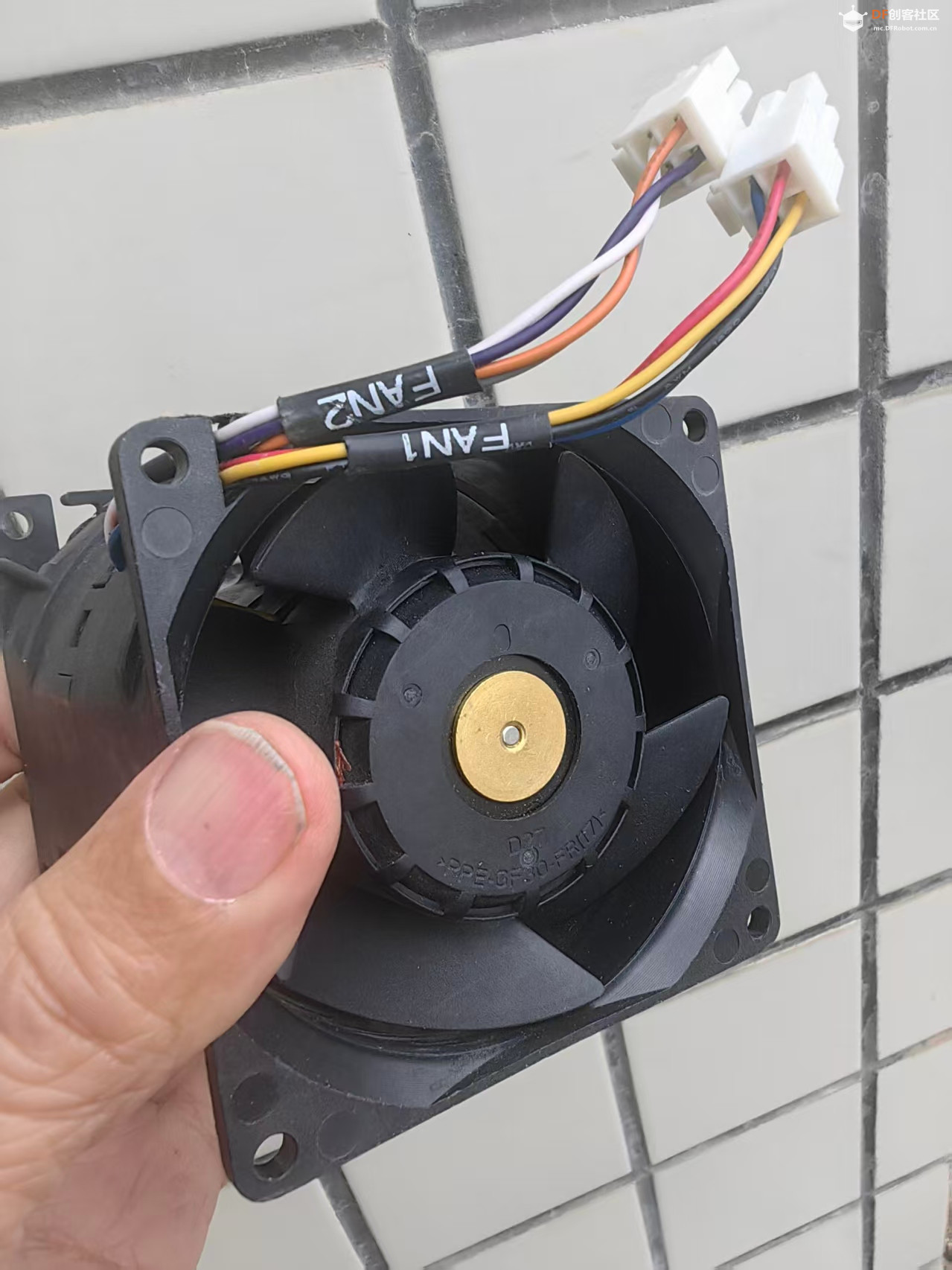

台达 GFC0812DW 工业级暴力双电机涵道风扇,80×80×80mm 紧凑规格,12V/8A/96W 高功率输出,双段反转扇叶实现 39000 转涡轮级增压,超大风量 + 极致风压拉满散热性能;搭载双滚珠轴承、PWM 调速与转速反馈,12V 直驱无需额外控制板,既是机器人底盘、工业设备等高负载场景的专业散热方案,也是电摩控制器、摩托车改装、柴火炉 / 笔记本 DIY 改造的全能神器。一文全面拆解其核心参数、接线逻辑与全场景应用要点。

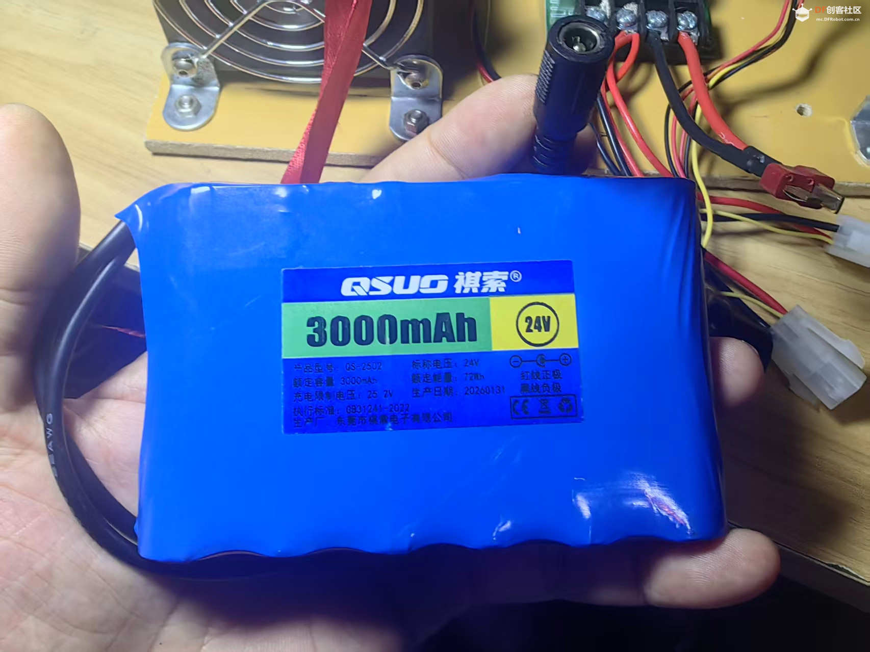

驱动电源是用24V3000mAH锂电池
发表于 半小时前

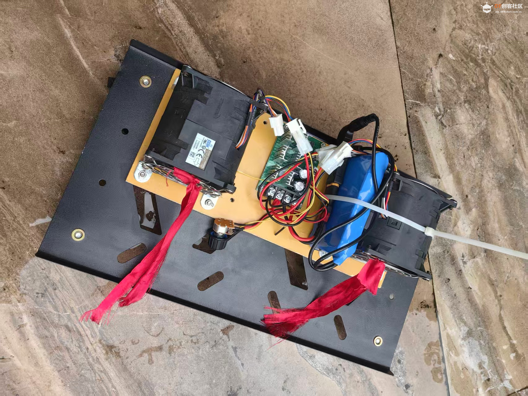

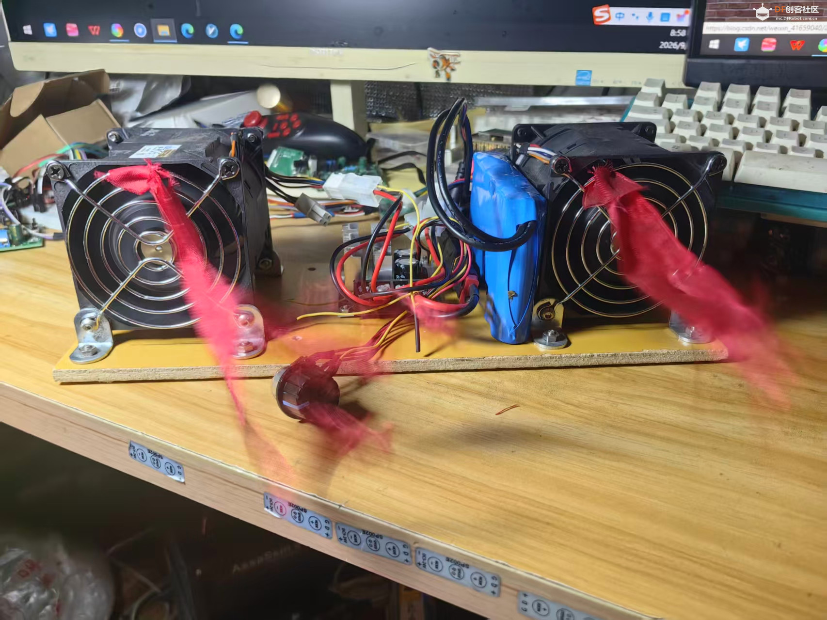

测试实验场景图
