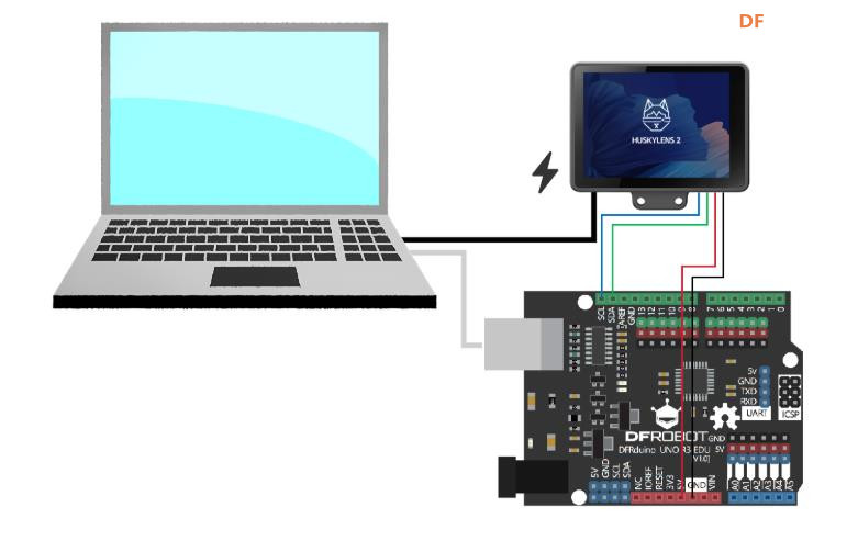

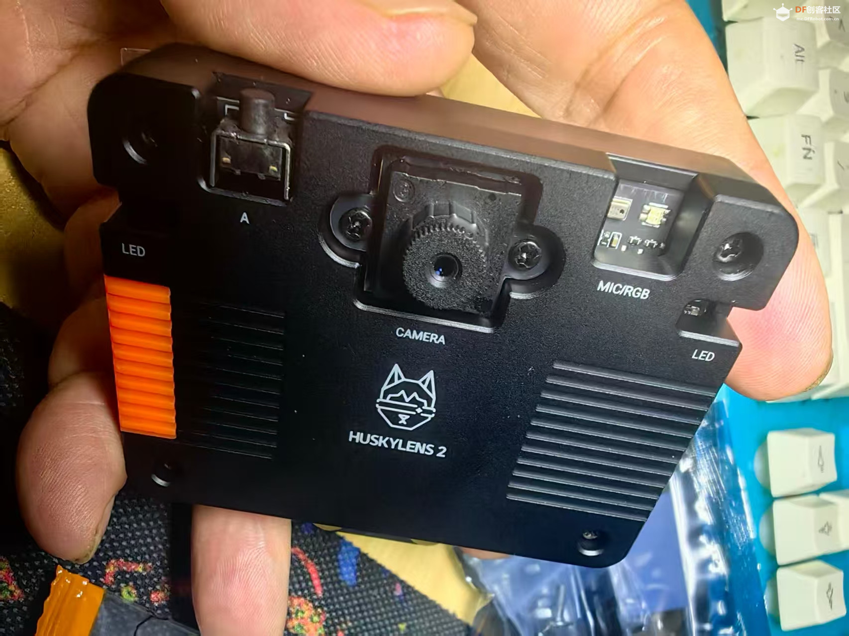

1、测试实验硬件连接
将HukyLens 2 连接到Arduino主板对应的I2C引脚,使用电源线连接Arduino Uno与电脑。额外供电提示:Arduino Uno的I2C引脚输出的电压不足以支持HUSKYLENS 2正常工作,当HUSKYLENS 2接在Arduino Uno上时须有额外数据线连接HUSKYLENS 2的Type-C接口与电源,为HUSKYLENS 2进行额外供电。接线图可参考下图。
【花雕动手做】AI视觉二哈识图2之识别车牌控制执行器图2

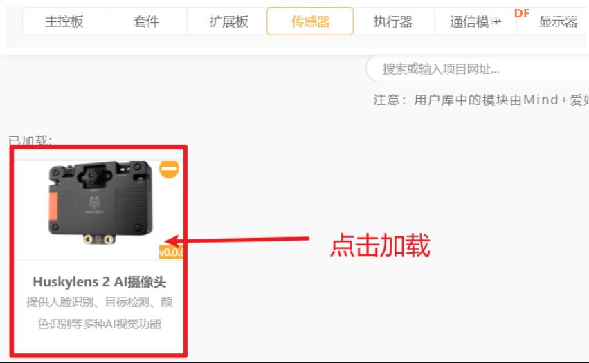

2、设置测试实验平台
打开 Mind+ 编程软件,选择主控板 Arduino,加载HUSKYLENS 2 库
【花雕动手做】AI视觉二哈识图2之识别车牌控制执行器图1

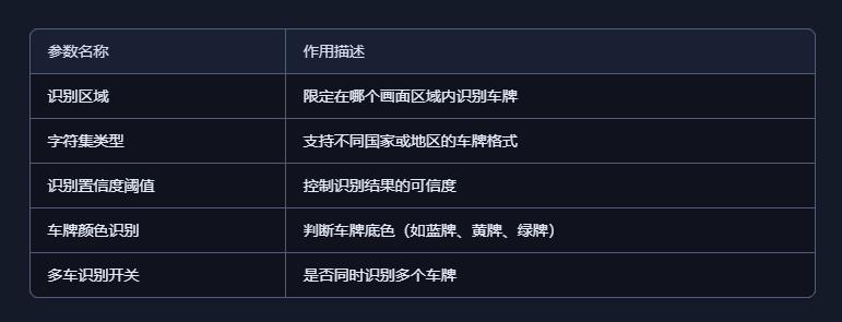

(4)常见参数设置(在识别系统中)

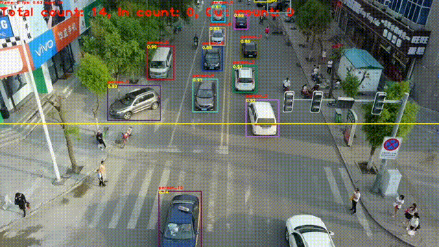

【花雕动手做】AI视觉二哈识图2之识别车牌控制执行器图6
(5)相关场景

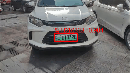

【花雕动手做】AI视觉二哈识图2之识别车牌控制执行器图3
【花雕动手做】AI视觉二哈识图2之识别车牌控制执行器图5
【花雕动手做】AI视觉二哈识图2之识别车牌控制执行器图4

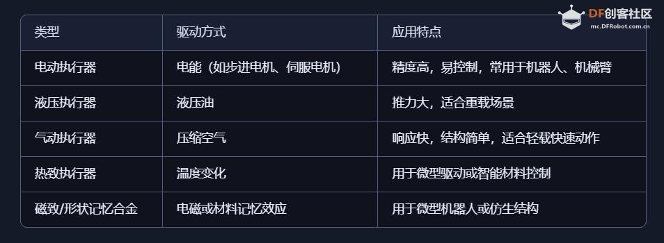

执行器(Actuator)是一种将控制信号转换为物理动作的装置,是自动化系统和机器人中的关键部件。它的作用是根据控制系统的指令,驱动机械结构完成特定动作,如移动、旋转、推动、夹取等。
(1) 执行器的核心定义
执行器是将电信号、液压信号或气动信号转化为机械运动的装置,是“感知—决策—执行”链条中的最后一环。
(2)常见执行器类型

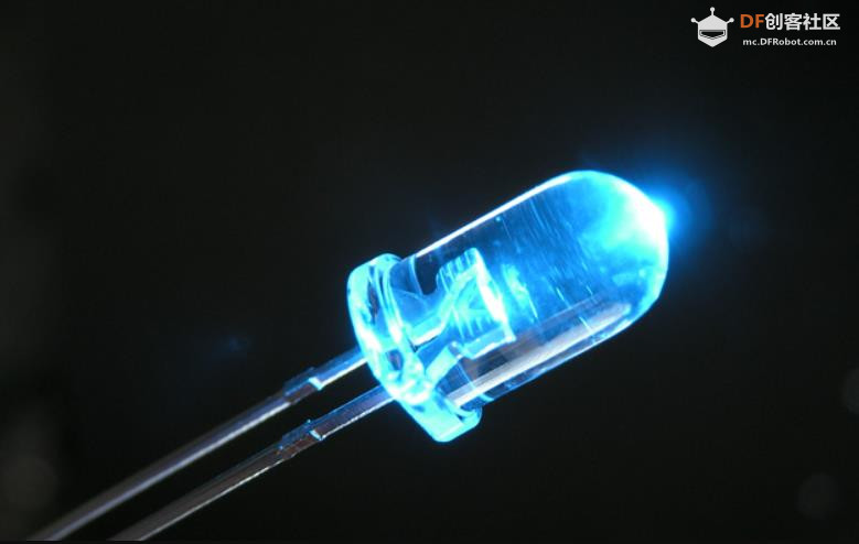

(6)为简化测试实验,这里使用简单的执行器LED模块

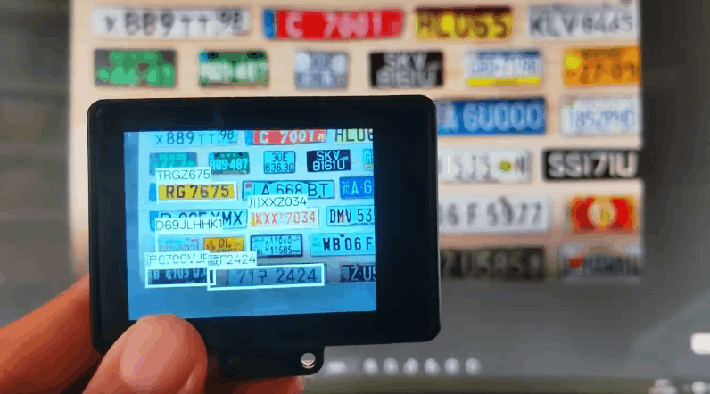

5、实际测试的几个范本
