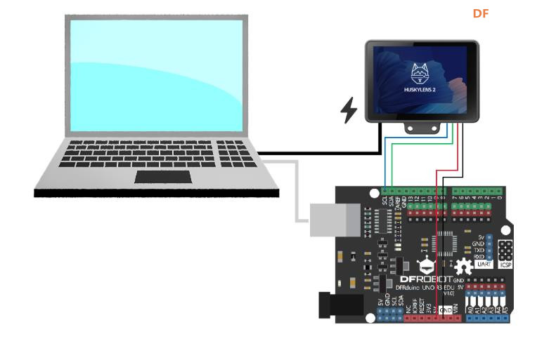

1、测试实验硬件连接
将HukyLens 2 连接到Arduino主板对应的I2C引脚,使用电源线连接Arduino Uno与电脑。额外供电提示:Arduino Uno的I2C引脚输出的电压不足以支持HUSKYLENS 2正常工作,当HUSKYLENS 2接在Arduino Uno上时须有额外数据线连接HUSKYLENS 2的Type-C接口与电源,为HUSKYLENS 2进行额外供电。接线图可参考下图。
【花雕动手做】AI视觉二哈识图2之识别物体控制执行器图3

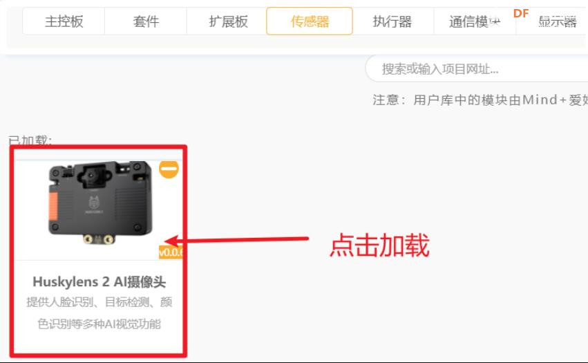

2、设置测试实验平台
打开 Mind+ 编程软件,选择主控板 Arduino,加载HUSKYLENS 2 库
【花雕动手做】AI视觉二哈识图2之识别物体控制执行器图2

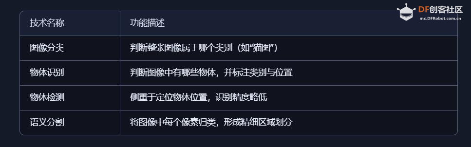

(3)与相关技术的区别

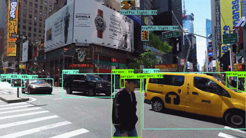

【花雕动手做】AI视觉二哈识图2之识别物体控制执行器图1
(4)应用场景举例
自动驾驶识别行人、车辆、交通标志
安防系统识别可疑人物或物品
手机相册自动分类人物、动物、风景
教育实验识别颜色球、标签、手势等
智能零售识别商品并自动结算
机器人识别目标物体并进行抓取或互动

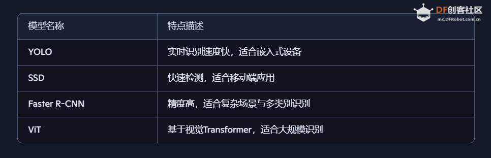

(5)常见识别模型与算法

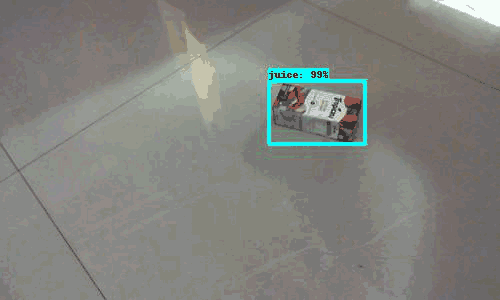

5、实际测试的几个范本
【花雕动手做】AI视觉二哈识图2之识别物体控制执行器图5
【花雕动手做】AI视觉二哈识图2之识别物体控制执行器图9
【花雕动手做】AI视觉二哈识图2之识别物体控制执行器图13
【花雕动手做】AI视觉二哈识图2之识别物体控制执行器图6
【花雕动手做】AI视觉二哈识图2之识别物体控制执行器图10
【花雕动手做】AI视觉二哈识图2之识别物体控制执行器图7
【花雕动手做】AI视觉二哈识图2之识别物体控制执行器图11
【花雕动手做】AI视觉二哈识图2之识别物体控制执行器图4
【花雕动手做】AI视觉二哈识图2之识别物体控制执行器图8
【花雕动手做】AI视觉二哈识图2之识别物体控制执行器图12

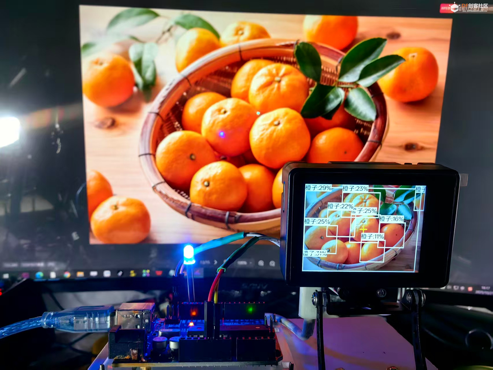

6、测试实验代码
  1. /*【花雕动手做】AI 视觉传感器 HUSKYLENS 2 之识别物体来控制执行器模块
  2. * 使用平台:MindPlus
  3. * 主控板:Arduino Uno
  4. * 功能说明:
  5. * 本程序使用 HUSKYLENS 2 AI 视觉传感器识别画面中的物体,
  6. * 当识别到的物体数量达到或超过指定阈值(5个)时,点亮 LED 灯;
  7. * 否则保持熄灭状态。适用于智能提示、物体计数、自动响应等场景。
  8. */
  9. #include "DFRobot_HuskylensV2.h"  // 引入 HUSKYLENS 2 驱动库
  10. // 创建 HUSKYLENS 设备对象
  11. HuskylensV2 huskylens;
  12. // 初始化函数
  13. void setup() {
  14.   Serial.begin(9600);       // 初始化串口通信,波特率为 9600
  15.   Wire.begin();             // 初始化 I2C 通信,用于与 HUSKYLENS 连接
  16.   // 持续尝试连接 HUSKYLENS,直到连接成功
  17.   while (!huskylens.begin(Wire)) {
  18.     delay(100);             // 每次尝试之间延迟 100 毫秒
  19.   }
  20.   // 输出初始化成功提示信息
  21.   Serial.println("HUSKYLENS 2 启动成功");
  22.   Serial.println("识别物体来控制执行器模块");
  23.   // 设置数字引脚 13 为输出模式,用于控制 LED 灯
  24.   pinMode(13, OUTPUT);
  25.   digitalWrite(13, LOW);    // 初始状态关闭 LED 灯
  26. }
  27. // 主循环函数
  28. void loop() {
  29.   // 请求 HUSKYLENS 执行物体识别算法,处理当前画面
  30.   huskylens.getResult(ALGORITHM_OBJECT_RECOGNITION);
  31.   // 判断是否有识别结果可用
  32.   if (huskylens.available(ALGORITHM_OBJECT_RECOGNITION)) {
  33.     // 获取当前识别到的物体数量
  34.     int objectCount = huskylens.getCachedResultNum(ALGORITHM_OBJECT_RECOGNITION);
  35.     Serial.println("检测到物体,数量=" + String(objectCount));
  36.     // 判断物体数量是否小于阈值(5个)
  37.     if (objectCount < 5) {
  38.       Serial.println("LED灯不亮,检测物体数量才" + String(objectCount));
  39.       digitalWrite(13, LOW);  // 关闭 LED 灯
  40.     }
  41.     // 判断物体数量是否达到或超过阈值
  42.     if (objectCount >= 5) {
  43.       Serial.println("检测到" + String(objectCount) + "个物体,LED灯亮");
  44.       digitalWrite(13, HIGH); // 点亮 LED 灯
  45.       delay(1000);            // 保持亮灯 1 秒
  46.     }
  47.   }
  48.   // 每次识别后延迟 3 秒,控制识别频率
  49.   delay(3000);
  50. }
7、实际测试的代码解读
该程序使用 HUSKYLENS 2 AI 视觉传感器识别画面中的物体数量,并根据识别结果控制一个 LED 灯的亮灭状态。它是一个典型的“视觉识别 + 执行器控制”应用示例,适用于智能提示、物体计数、自动响应等场景。
模块与硬件说明
HUSKYLENS 2:AI 视觉传感器,支持物体识别、标签识别、人脸识别等功能。
Arduino Uno:主控板,用于处理识别结果并控制执行器。
LED 灯(引脚 13):作为执行器,根据识别结果亮灭。
(1)初始化部分 setup()
cpp
  1. Serial.begin(9600);
  2. Wire.begin();
  3. while (!huskylens.begin(Wire)) {
  4.   delay(100);
  5. }
  6. Serial.println("HUSKYLENS 2 启动成功");
  7. Serial.println("识别物体来控制执行器模块");
  8. pinMode(13, OUTPUT);
初始化串口与 I2C 通信。
持续尝试连接 HUSKYLENS,直到成功。
设置 LED 控制引脚为输出,并初始关闭。
(2)主循环部分 loop()
cpp
  1. huskylens.getResult(ALGORITHM_OBJECT_RECOGNITION);
请求 HUSKYLENS 执行物体识别算法。
cpp
  1. if (huskylens.available(ALGORITHM_OBJECT_RECOGNITION)) {
判断是否有识别结果可用。
cpp
  1. int objectCount = huskylens.getCachedResultNum(ALGORITHM_OBJECT_RECOGNITION);
  2. Serial.println("检测到物体,数量=" + String(objectCount));
获取识别到的物体数量并输出到串口。
(3)控制逻辑
cpp
  1. if (objectCount < 5) {
  2.   Serial.println("LED灯不亮,检测物体数量才" + String(objectCount));
  3.   digitalWrite(13, LOW);
  4. }
如果识别到的物体少于 5 个,关闭 LED 灯。
cpp
  1. if (objectCount >= 5) {
  2.   Serial.println("检测到" + String(objectCount) + "个物体,LED灯亮");
  3.   digitalWrite(13, HIGH);
  4.   delay(1000);
  5. }
如果识别到的物体达到或超过 5 个,点亮 LED 灯并保持 1 秒。
(4)节奏控制
cpp
  1. delay(3000);
每次识别后延迟 3 秒,避免频繁刷新,适合稳定演示。

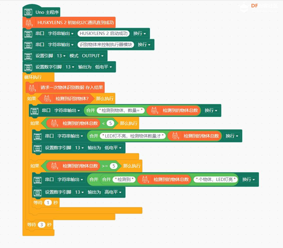

8、测试实验MInd+图形编程

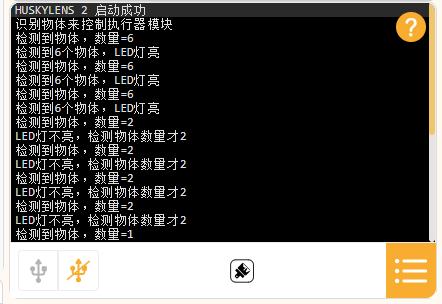

9、实验串口返回情况

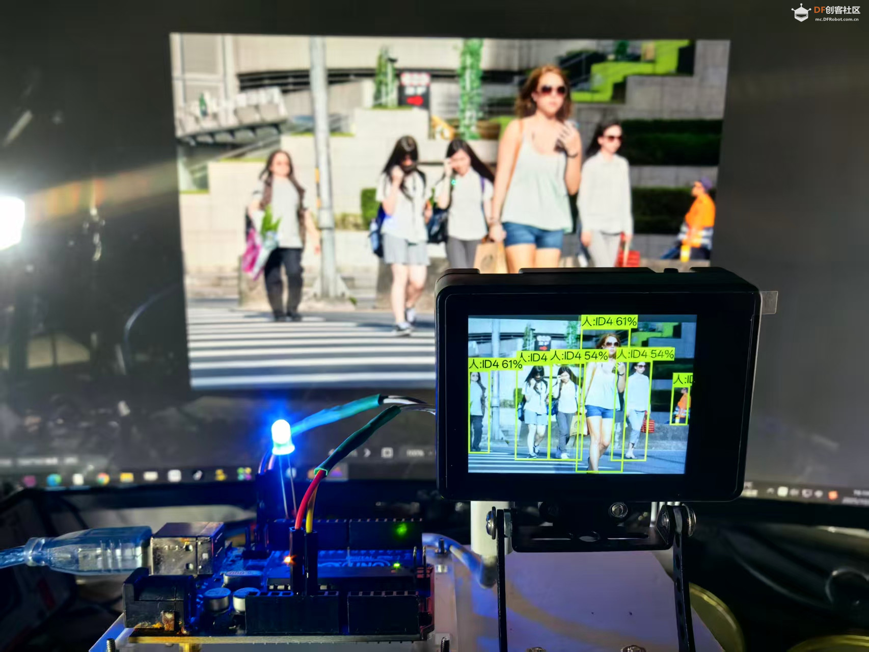

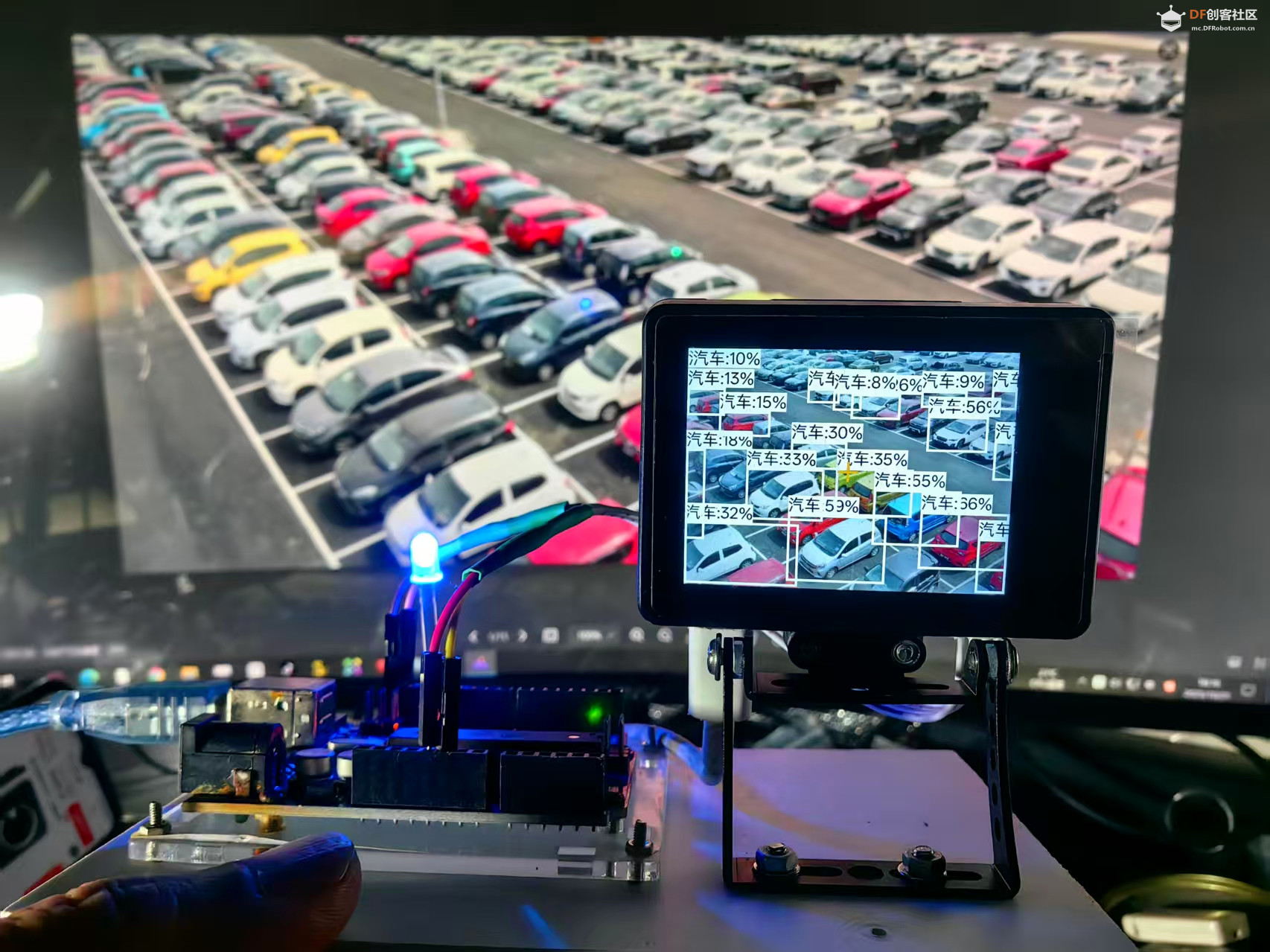

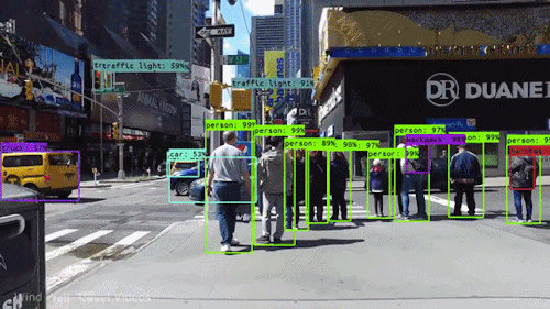

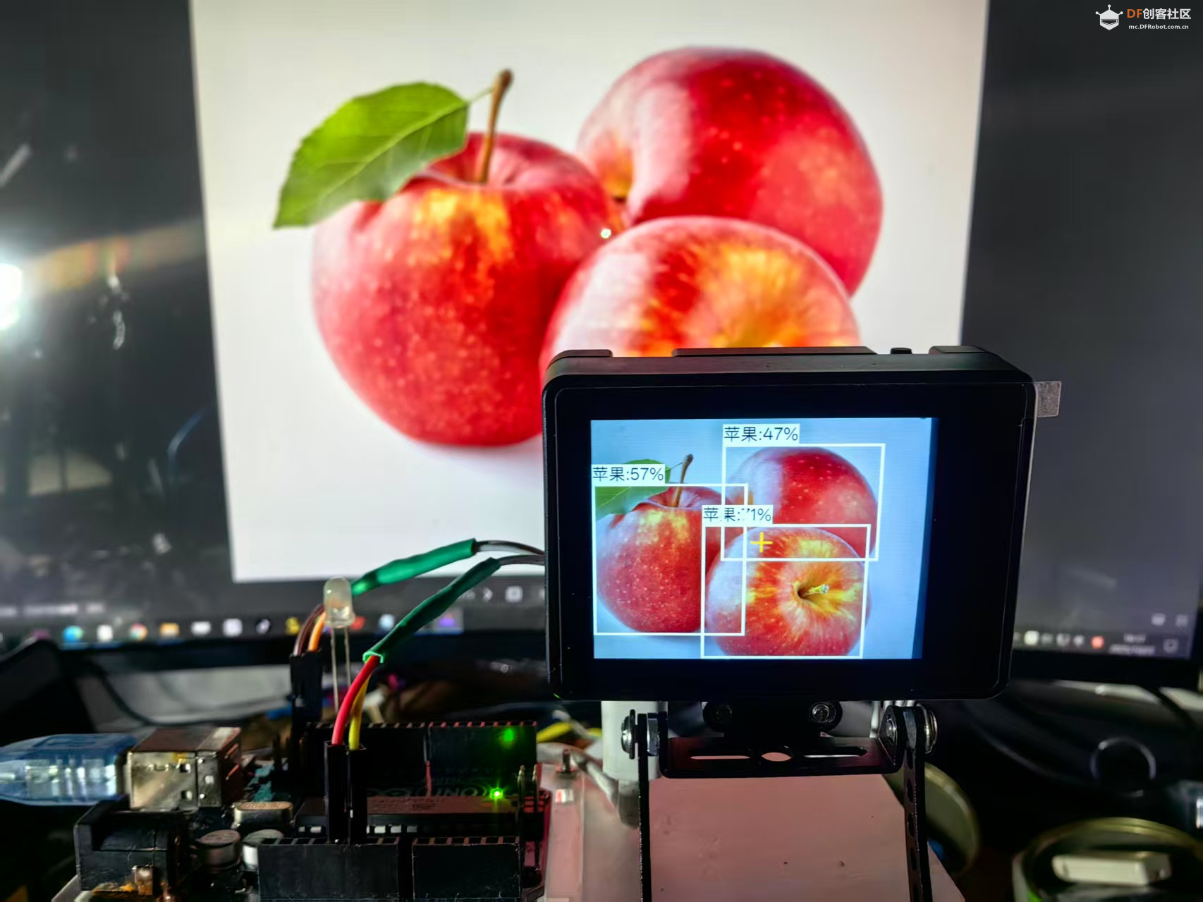

10、实验场景图  动态图
