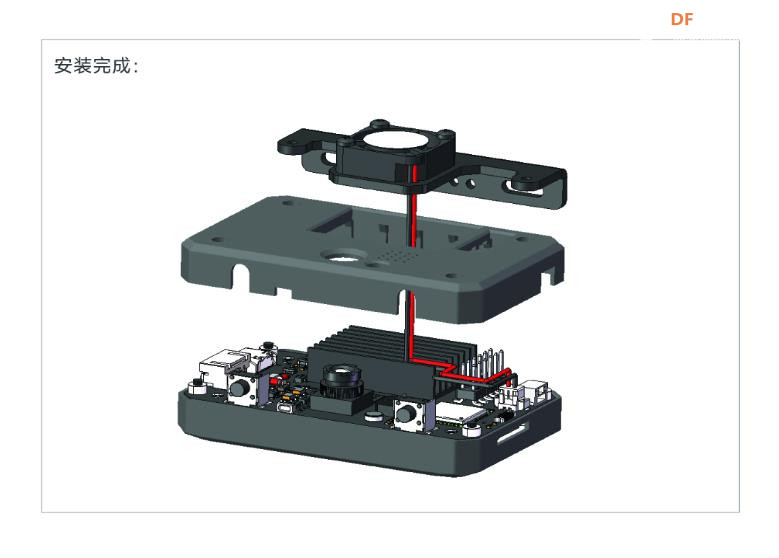

[项目] 【花雕动手做】CanMV K230 视觉模块豪华版支架安装

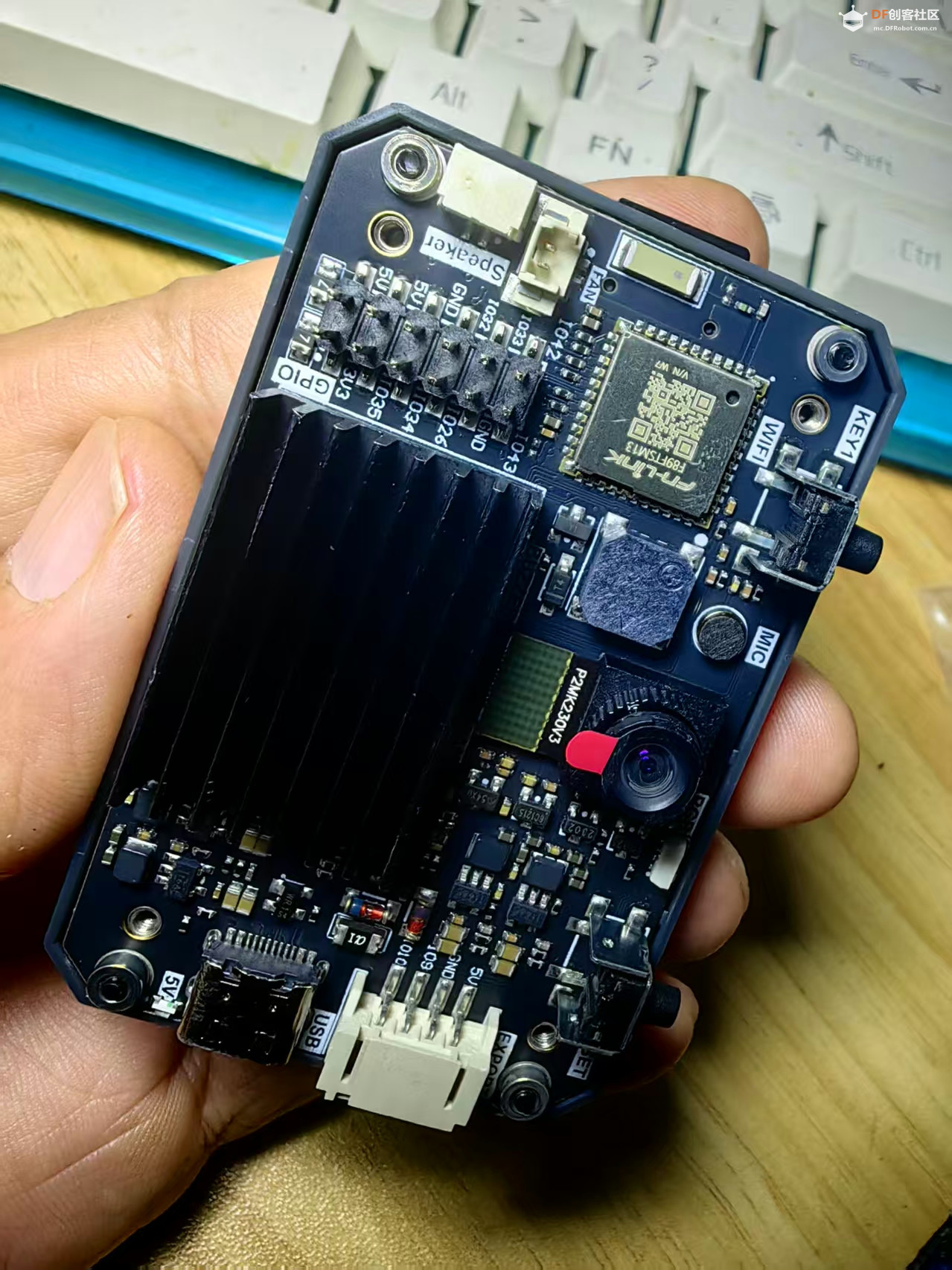

什么是 CanMV K230?
CanMV 是一套 AI 视觉开发平台,K230 是其核心芯片。该模块结合了图像采集、AI推理、边缘计算等能力,适合嵌入式视觉应用开发。
【花雕动手做】CanMV K230 视觉模块豪华版支架安装图1
【花雕动手做】CanMV K230 视觉模块豪华版支架安装图2

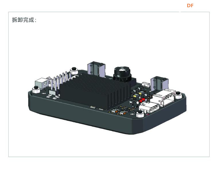

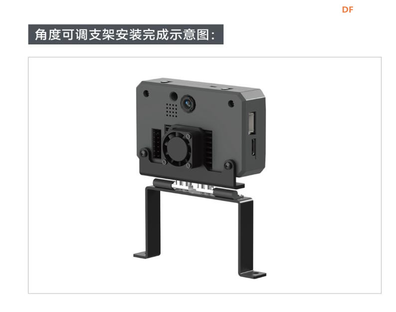

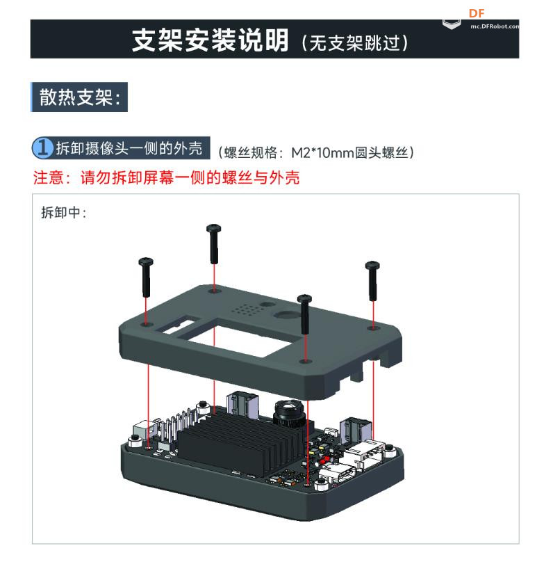

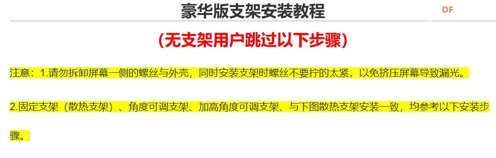

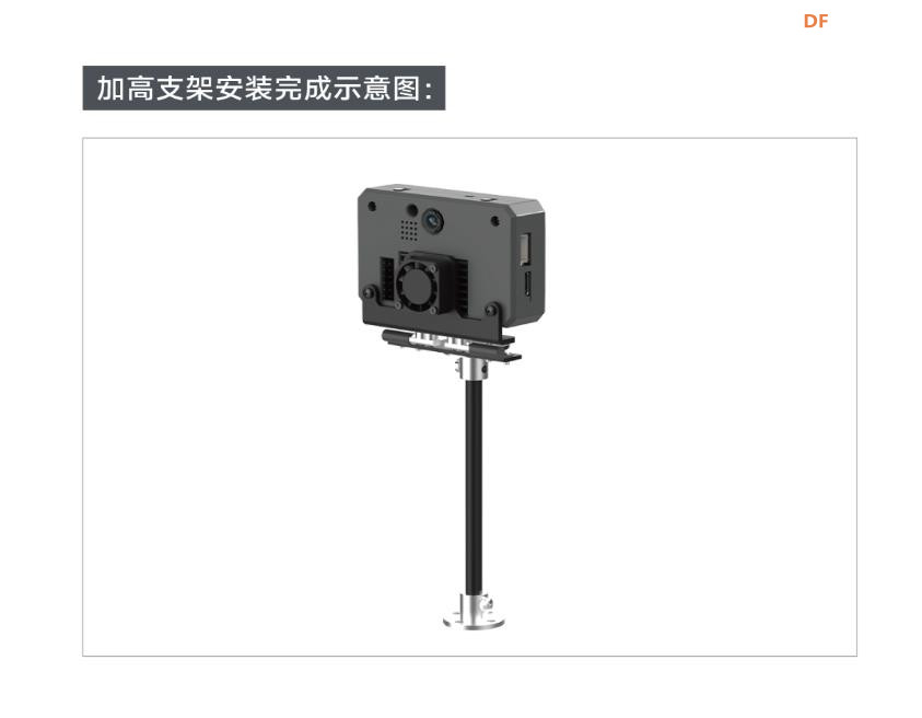

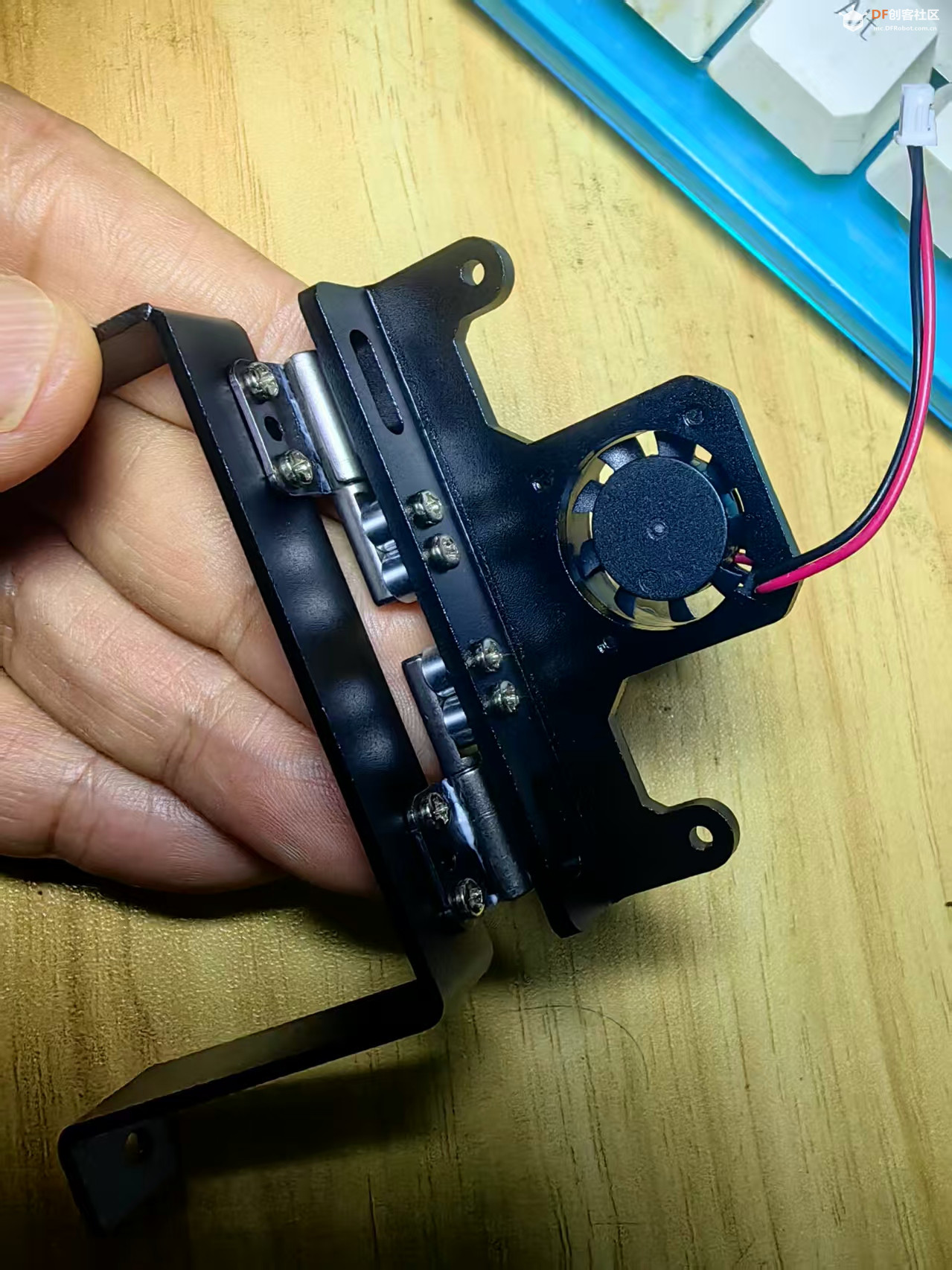

【花雕动手做】CanMV K230 视觉模块豪华版支架安装图3
【花雕动手做】CanMV K230 视觉模块豪华版支架安装图6
【花雕动手做】CanMV K230 视觉模块豪华版支架安装图4
【花雕动手做】CanMV K230 视觉模块豪华版支架安装图5
【花雕动手做】CanMV K230 视觉模块豪华版支架安装图7
【花雕动手做】CanMV K230 视觉模块豪华版支架安装图8
【花雕动手做】CanMV K230 视觉模块豪华版支架安装图9
【花雕动手做】CanMV K230 视觉模块豪华版支架安装图10
【花雕动手做】CanMV K230 视觉模块豪华版支架安装图12
【花雕动手做】CanMV K230 视觉模块豪华版支架安装图14
【花雕动手做】CanMV K230 视觉模块豪华版支架安装图11
【花雕动手做】CanMV K230 视觉模块豪华版支架安装图13
