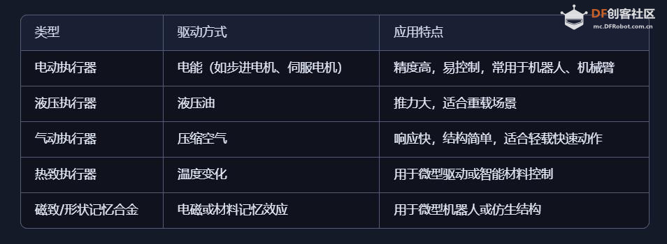

(2)常见执行器类型
【花雕动手做】AI视觉二哈识图2之识别物体控制执行器图14

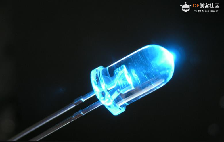

(6)为简化测试实验,这里使用简单的执行器LED模块
【花雕动手做】AI视觉二哈识图2之识别物体控制执行器图15
