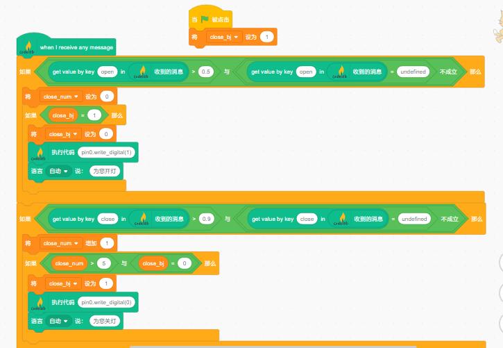

发表于 2020-5-18 21:46:40
CodeLab Adapter 内置 REST API。
参考教程:https://adapter.codelab.club/dev_guide/REST-API/
本来使用httpie进行测试,但一直出错,先放在一边。先用Python试一下,成功。
1、下面是Python代码。
import requests
url = "https://codelab-adapter.codelab.club:12358/api/message?token=f06b6c61ccca456a"
data ={"topic": "adapter/nodes/data","payload":{"node_id":"eim", "content":"sxs:1"}}
#字符串格式
res = requests.post(url=url,json=data)
print(res.text)
2、CodeLab Scratch代码【智控万物】懒人系列之闭眼请关灯图1
