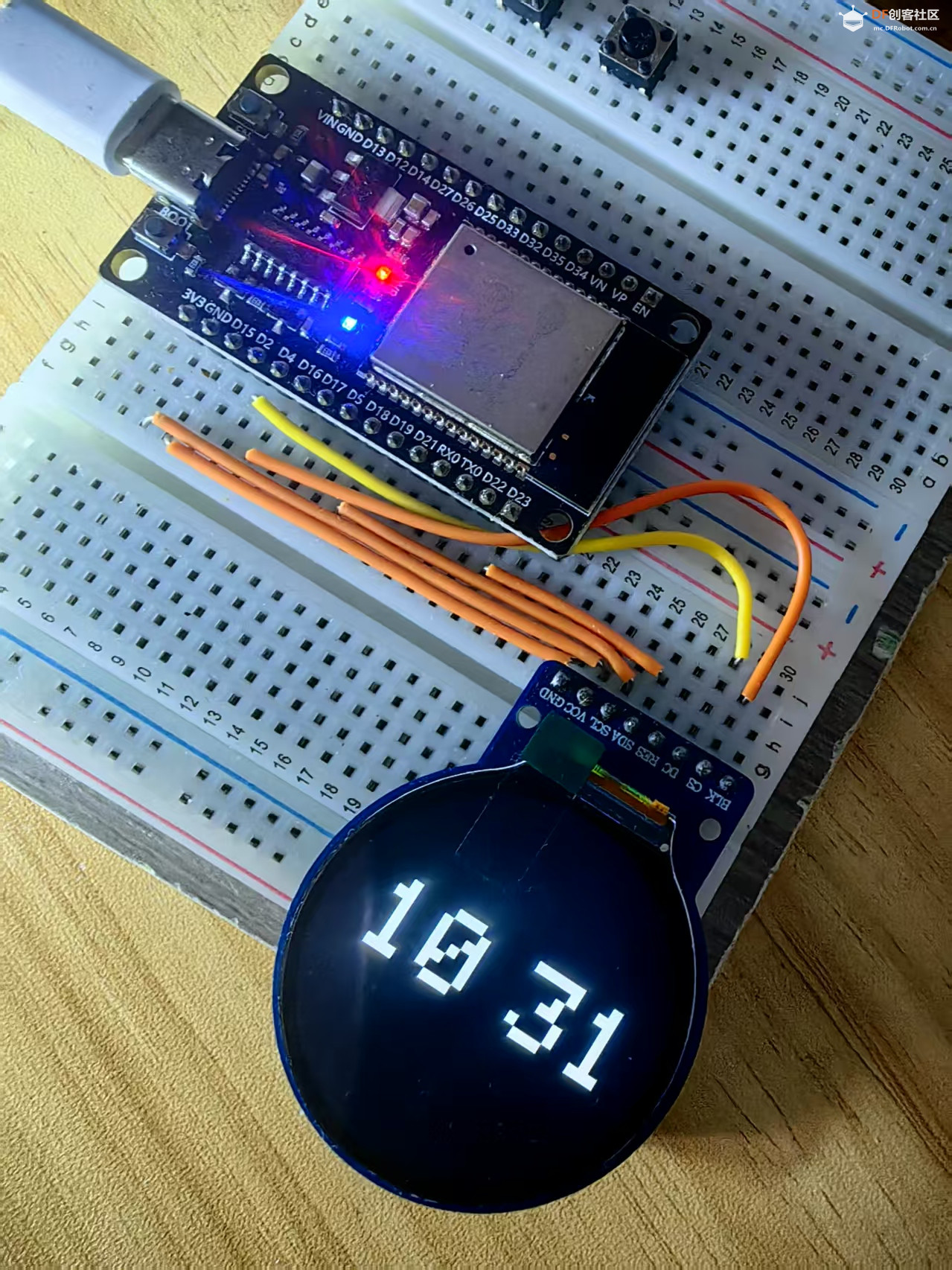

  项目之五十四:GC9A01屏之显示小时与分钟的超大数字时钟

代码功能
✅ 显示小时与分钟的超大数字时钟
✅ 中央冒号闪烁,模拟秒跳动
✅ 基于 Arduino 自身计时,不使用外部模块
✅ 每秒自动刷新,确保流畅动画
代码解析
1. 屏幕初始化
包含库文件:用于 SPI 通信和 TFT 屏幕绘制。
定义屏幕引脚:片选 (TFT_CS)、数据/命令 (TFT_DC)、复位 (TFT_RST)。
颜色定义:黑色背景 (BACKGROUND_COLOR)、白色文本 (TEXT_COLOR)、橙色闪烁冒号 (COLON_COLOR)。
2. setup() 处理
tft.begin(); 初始化 TFT 屏幕。
tft.setRotation(1); 设置 横屏 显示。
tft.fillScreen(BACKGROUND_COLOR); 设定 黑色背景。
3. 时间更新逻辑
使用 millis() 计算时间:Arduino 自带计时功能,不需要 RTC。
每秒 (1000ms) 更新时钟:
seconds++ 让秒数递增。
每 60 秒,分钟加 1;如果 分钟满 60,小时加 1。
每 24 小时,小时归零。
4. 显示数字时钟
大字号 setTextSize(7); 使时间清晰可见
setCursor(40, 70); 设定文本显示位置:
显示 小时
显示 闪烁冒号
显示 分钟
5. 冒号闪烁逻辑:
bool colonVisible = (seconds % 2 == 0);
偶数秒:冒号变橙色 (COLON_COLOR)
奇数秒:冒号变黑色,使其消失
6. 最终效果
⏰ 大字号时钟,仅显示小时与分钟
⚡ 冒号每秒闪烁,动态感十足
