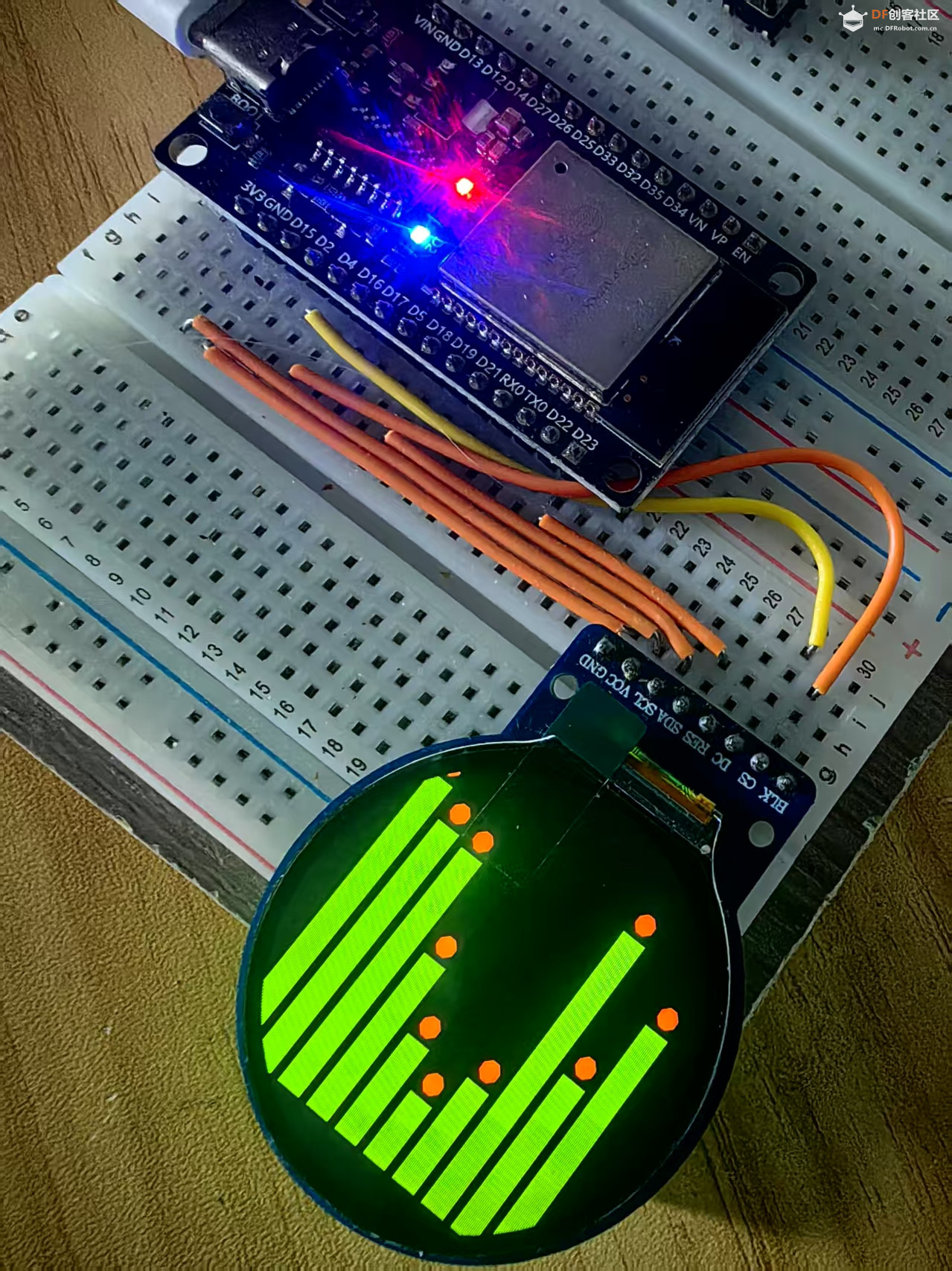

【花雕学编程】Arduino动手做(249)--GC9A01带红球频谱动画
  项目之一百:GC9A01园屏之柱顶端悬浮一个红色小圆的动态频谱动画
这段代码的核心功能是 频谱动画,通过动态调整每个柱子的高度来模拟音频波动,同时在每个柱顶端悬浮一个红色小圆,增强视觉效果。
代码结构
1️⃣ 初始化屏幕
• 使用 Adafruit_GC9A01A 控制 TFT 显示屏,设定黑色背景。
2️⃣ 动态频谱柱
• random(MIN_HEIGHT, MAX_HEIGHT) 随机生成每个柱子的高度,模拟声音波动。
• tft.fillRect() 用绿色填充矩形来绘制柱状频谱。
3️⃣ 顶部红色悬浮圆
• tft.fillCircle() 在每个频谱柱顶部绘制红色小圆,增加细节表现。
• 圆的位置根据柱子的高度动态调整。
4️⃣ 持续循环
• delay(80); 控制频谱刷新速度,使动画流畅。
最终效果
绿色频谱柱动态跳动,模拟音频波动
柱顶端悬浮红色小圆,增强立体感和视觉冲击力
频谱动画流畅生动,视觉效果绚丽
