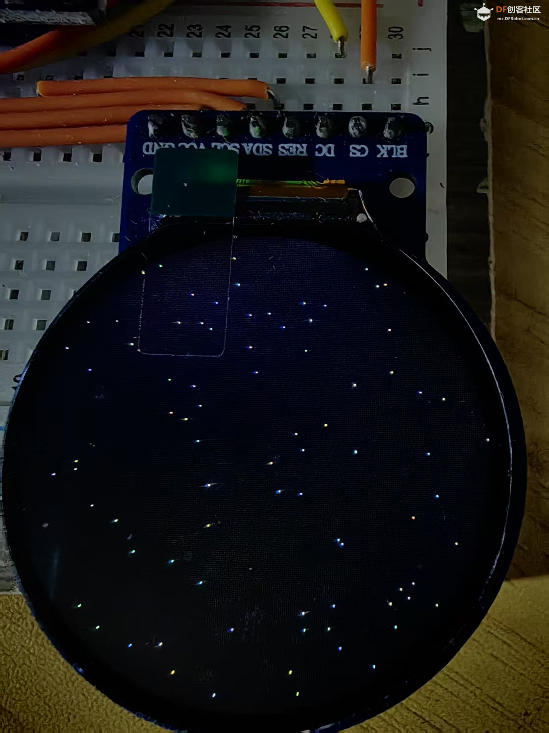

这段代码随机切换三种视觉风格,在 极简几何、数据可视化、粒子流动 之间变换,使屏幕动态丰富。
代码结构
1️⃣ 初始化屏幕
• TFT_eSPI 驱动 GC9A01 显示屏,黑色背景确保清晰度。
2️⃣ 随机选择视觉模式
• mode = random(0, 3); 每次循环 随机选择一个风格(几何、数据可视化、粒子流动)。
3️⃣ 几何变换
• drawMinimalGeometry(); 随机绘制正方形或三角形,构造简约图像。
4️⃣ 数据可视化
• drawDataVisualization(); 生成 动态条形统计图,模拟数据变化。
5️⃣ 粒子流动
• drawParticleFlow(); 让 多个粒子沿着波动轨迹流动,形成涟漪感。
6️⃣ 持续刷新
• delay(1000); 每秒更新一次,让视觉不断变化。
最终效果
极简几何模式:形状随机出现,简约但充满节奏感
数据可视化模式:条形图动态调整,模拟统计数据变化
粒子流动模式:涟漪式点阵运动,增强流体感
每次切换模式,让视觉体验充满惊喜

实验场景图  动态图
【花雕学编程】Arduino动手做(249)--GC9A01随机的视觉风格图2
【花雕学编程】Arduino动手做(249)--GC9A01随机的视觉风格图1
