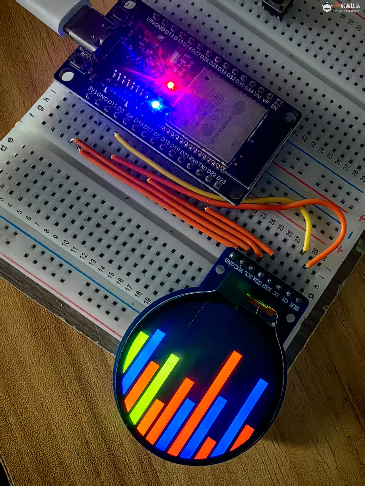

【花雕学编程】Arduino动手做(249)---GC9A01彩色柱状频谱
  项目之一百三十一:ESP32+GC9A01之模拟彩色动态柱状频谱,类似于音乐可视化的效果

发表于 2025-4-27 12:27:44
代码解读
这段代码用于在 ESP32 + GC9A01 TFT 显示屏 上模拟彩色动态柱状频谱 ,类似音乐可视化效果。
核心逻辑
1️⃣ 随机高度 → 每个柱状条的高度随机变化,模拟音频波动
2️⃣ 随机颜色 → 仅使用红、绿、蓝,形成炫酷的频谱效果
3️⃣ 底部生长 → 频谱从底部向上变化,模拟音频可视化
4️⃣ 动态刷新 → 每 200 毫秒 自动变化,让画面实时更新
最终效果
屏幕上动态变化的彩色柱状频谱
每秒刷新,模拟音频波动效果
颜色随机变换,让视觉更具动感
