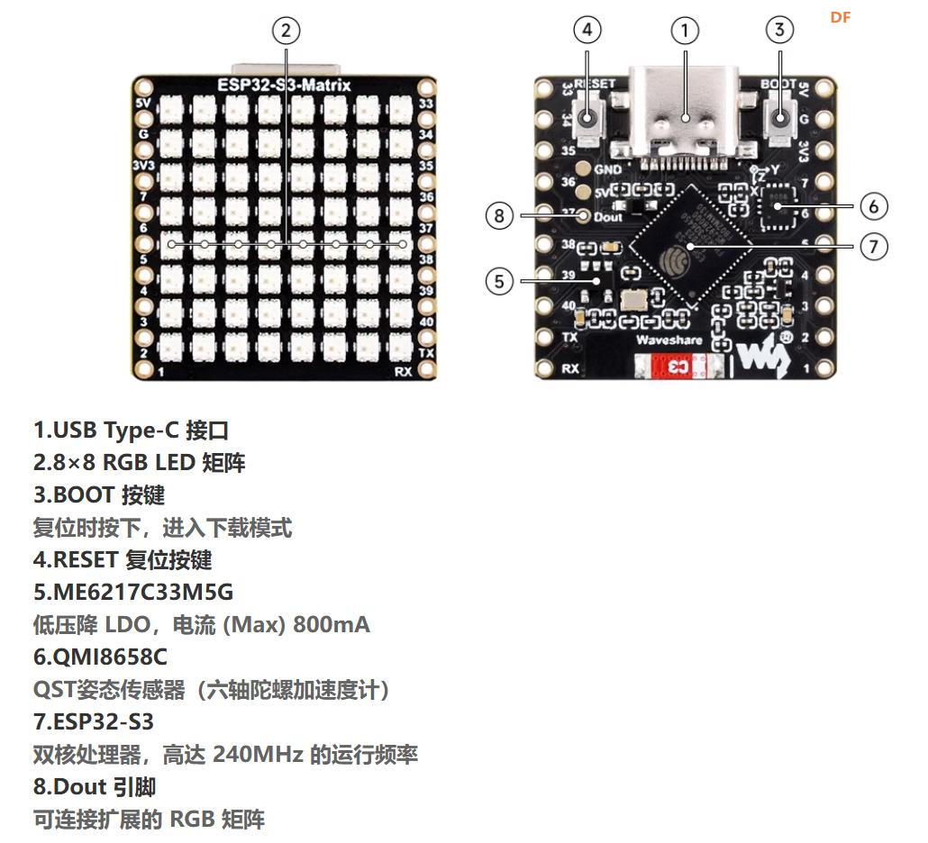

  实验二百五十三:ESP32-S3 RGB-LED矩阵开发板 Matrix陀螺仪QMI8658C模块
  项目之二:ESP32S3矩阵Matrix开发板之实现单灯在8x8矩阵上遍历显示

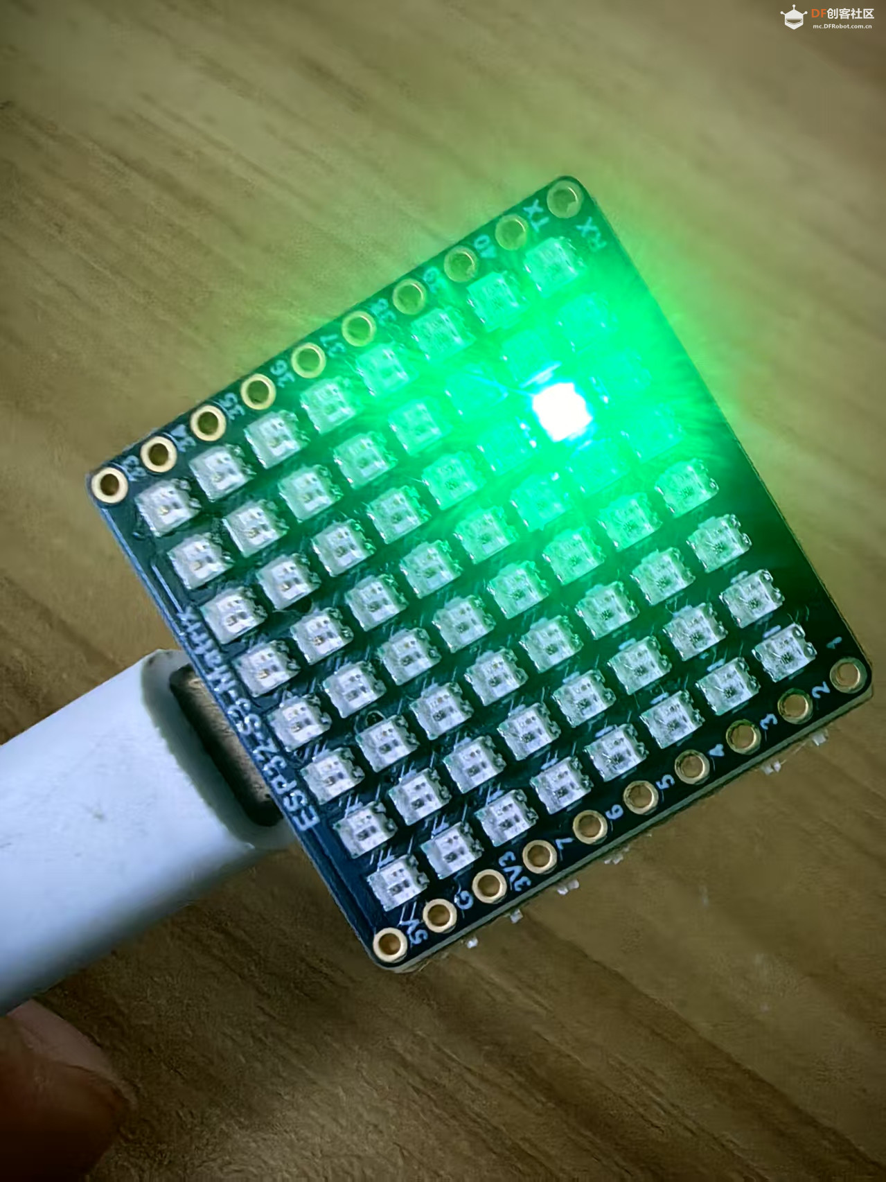

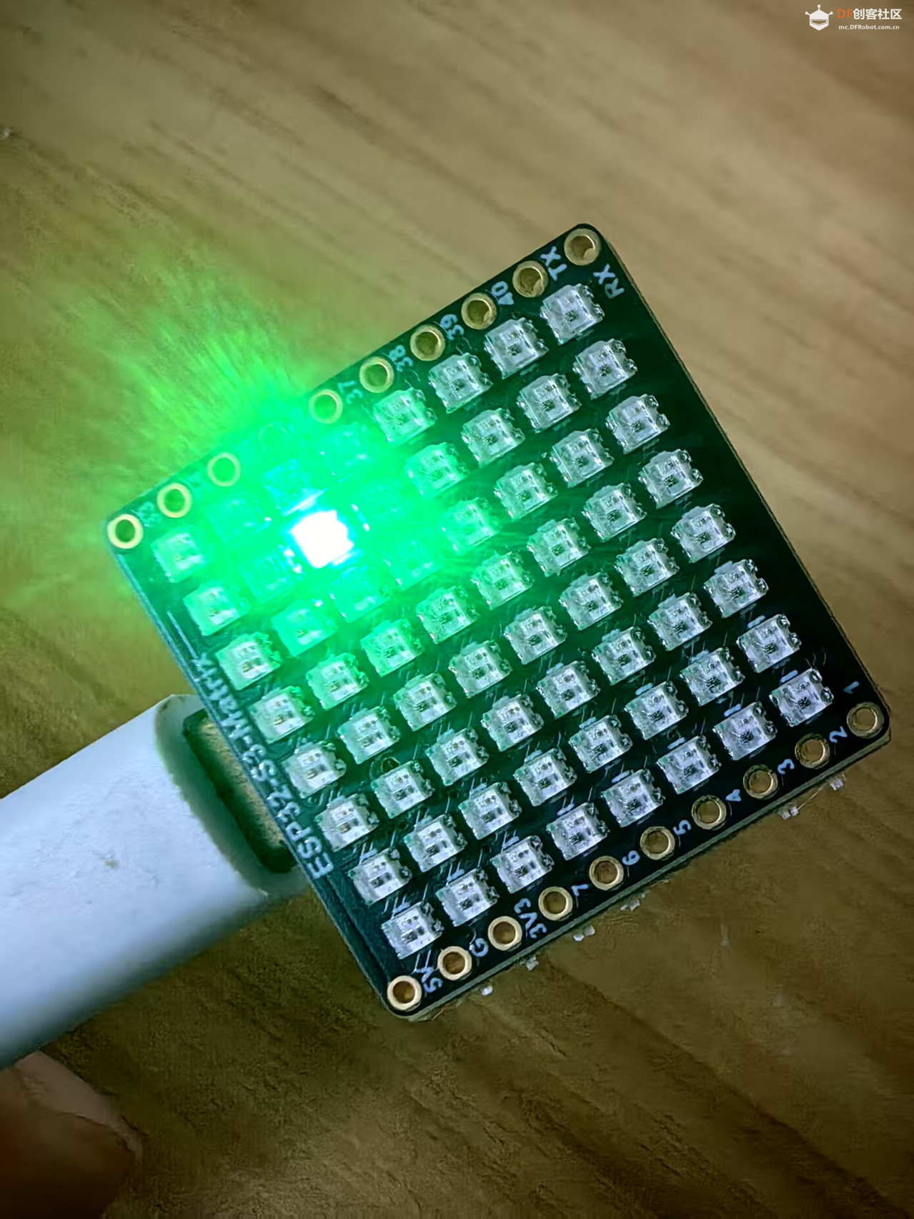

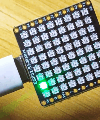

实验场景图  动态图
【花雕学编程】Arduino动手做(252)---Matrix 单灯遍历显示图1
【花雕学编程】Arduino动手做(252)---Matrix 单灯遍历显示图2
