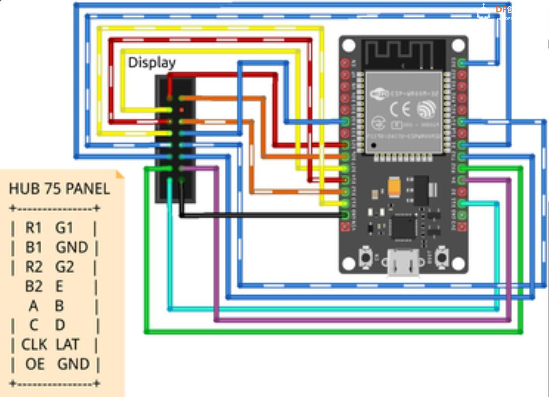

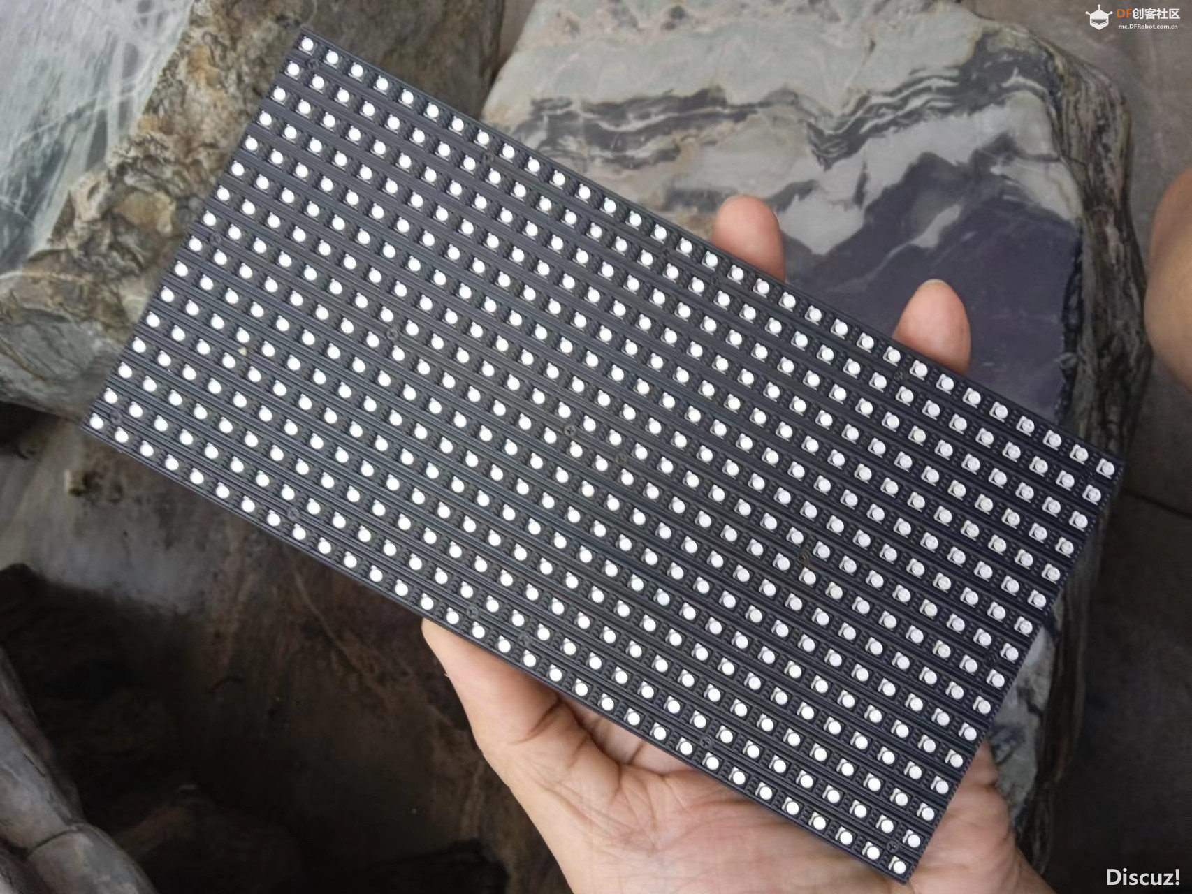

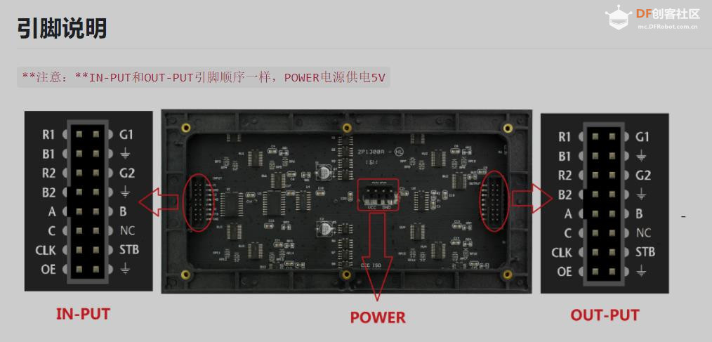

  实验二百二十:P6全彩LED模组 16X32显示屏单元板 P6-RGB-16X32-8S室内全彩8扫电子屏(HX-P6-16X32-A)
  项目三:P6全彩16X32单元板之使用 fillScreen() 彻底点亮整个屏幕

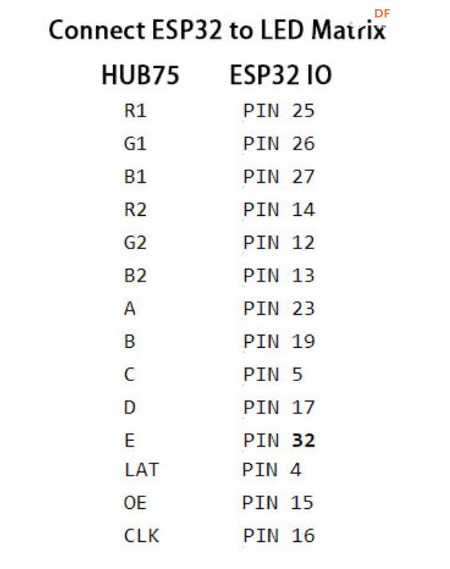

  6. #include <ESP32-HUB75-MatrixPanel-I2S-DMA.h>
  7. #include <Adafruit_GFX.h>
  8. // 创建 LED 显示屏配置(适用于 16x32 面板)
  9. HUB75_I2S_CFG mxconfig(32, 16, 1);
  10. // 创建矩阵对象
  11. MatrixPanel_I2S_DMA matrix(mxconfig);
  12. void setup() {
  13.   // 设定 ESP32 与 LED 面板的连接引脚(HUB75 标准)
  14.   mxconfig.gpio.r1 = 25;
  15.   mxconfig.gpio.g1 = 26;
  16.   mxconfig.gpio.b1 = 27;
  17.   mxconfig.gpio.a  = 23;
  18.   mxconfig.gpio.b  = 19;
  19.   mxconfig.gpio.c  = 5;
  20.   mxconfig.gpio.d  = 17;
  21.   mxconfig.gpio.lat = 4;
  22.   mxconfig.gpio.oe  = 15;
  23.   matrix.begin();            // 初始化 LED 显示屏
  24.   matrix.setBrightness8(128); // 设定亮度(范围 0~255,128 为中等亮度)
  25.   matrix.fillScreen(matrix.color565(255, 0, 0)); // **填充全红色,点亮整个屏幕**

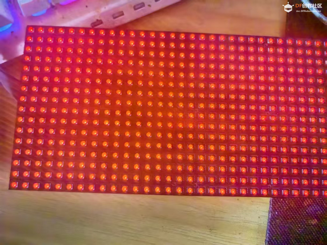

发表于 2025-5-1 09:51:32
【花雕学编程】Arduino动手做(220)---P6 板点亮整个屏幕
实验场景图
【花雕学编程】Arduino动手做(220)---P6 板点亮整个屏幕图1
