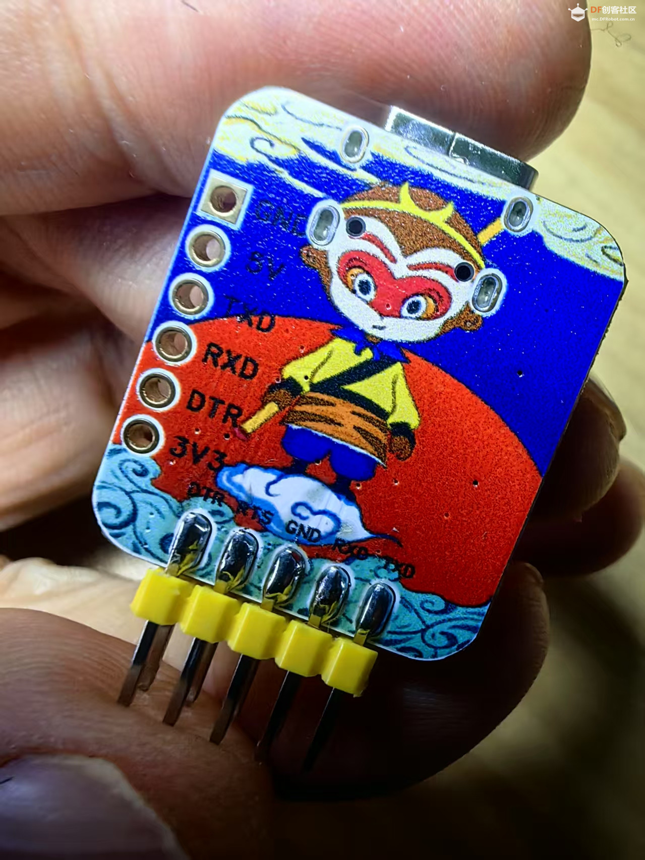

实验一百九十三:AIR001 Nano 最小系统开发板板 合宙配套串口下载模块
【花雕学编程】Arduino动手做(193)--AIR001最小系统国风板图1

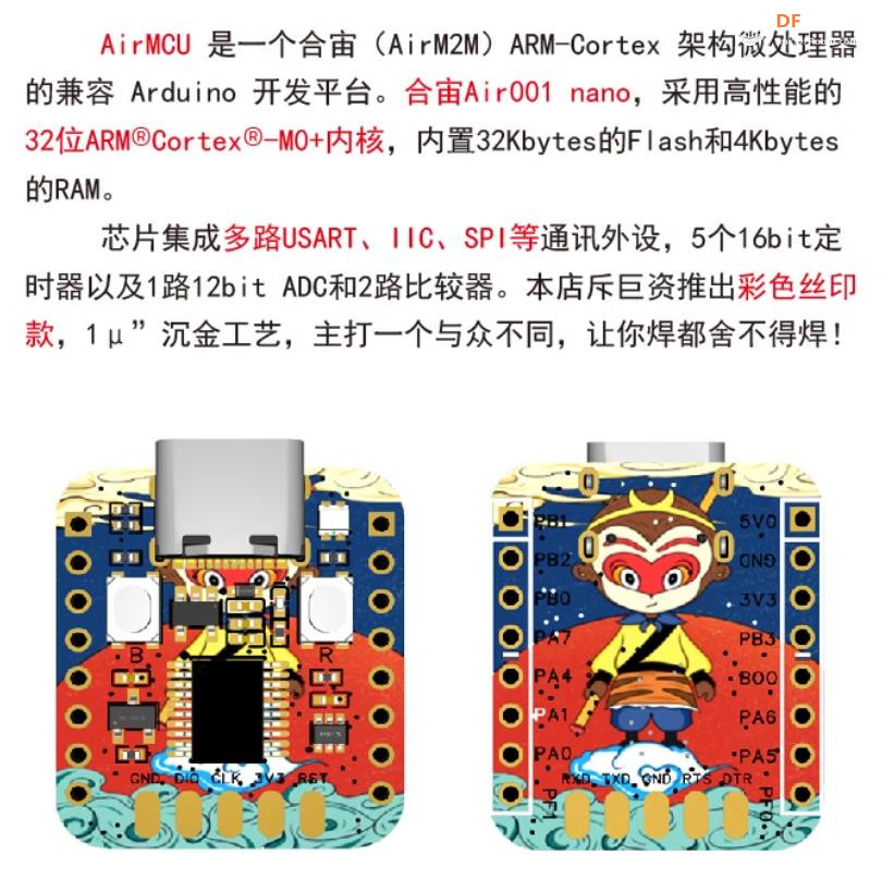

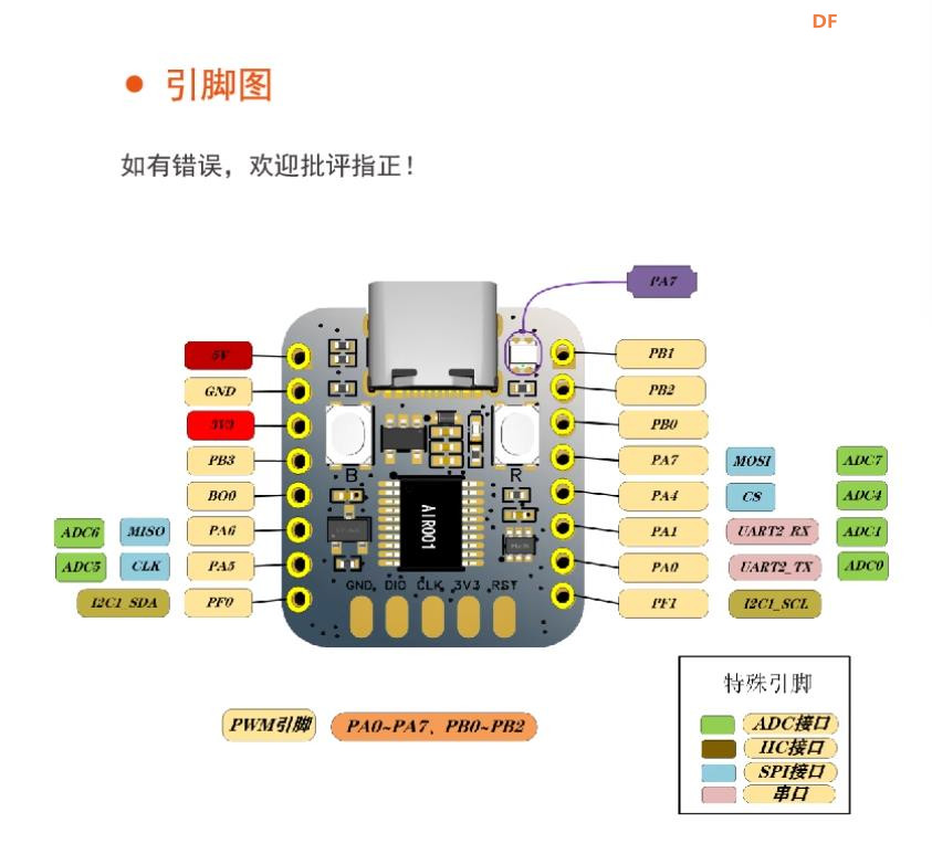

Air001是合宙(LuatOS)推出的一款低成本、高性能的32位ARM Cortex-M0+ MCU,采用TSSOP20封装,适用于嵌入式开发、DIY项目和简单电子产品设计。以下是其主要特性和开发支持:
Air001芯片主要特性
1. 内核与存储
◦ 32位ARM Cortex-M0+ 内核,主频最高48MHz
◦ 32KB Flash + 4KB SRAM
2. 宽电压供电
◦ 支持1.7V~5.5V宽电压输入,适合电池/USB供电
3. 丰富外设
◦ 通信接口:2×USART、1×I2C、2×SPI
◦ ADC:12位精度,9个外部通道 + 2个内部通道(可用于温度检测)
◦ 定时器:5×16bit定时器(含高级定时器、看门狗等)
◦ 比较器:2×硬件比较器
◦ DMA:3通道,提高数据传输效率
4. 低功耗
◦ 待机功耗低至2μA
5. 封装与IO
◦ TSSOP20封装,18个GPIO(部分复用为SWD/UART下载)
开发环境支持
1. Arduino开发16
◦ 提供Arduino Core支持,适合快速原型开发
◦ 示例:点亮LED、驱动OLED(SSD1306)、ADC读取等
◦ 需使用USB转TTL工具(如CH340)进行串口烧录
2. Keil MDK开发23
◦ 提供HAL/LL库,适合商业级应用
◦ 支持SWD调试(需降低时钟至100kHz)
3. 烧录方式
◦ 串口下载(需手动进入Boot模式:BOOT+RST)25
◦ SWD调试(通过PA13/PA14引脚)
典型应用场景
• DIY项目:LED控制、传感器数据采集(ADC)、OLED显示
• 低成本设备:智能家居控制、小型工控模块
• 教育用途:适合初学者学习嵌入式开发

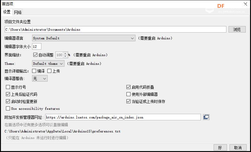

发表于 2025-5-2 16:11:37

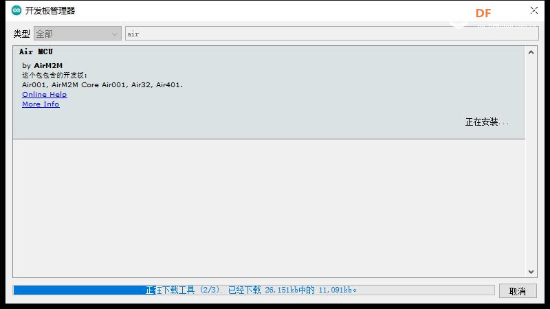

配置开发环境,先打开arduino,左上角“首选项”-里找到附加开发板管理器网址,点开之后把这串网址复制进去就可以了
https://arduino.luatos.com/package_air_cn_index.json

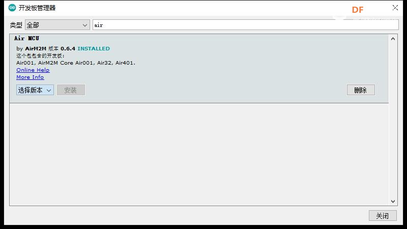

发表于 2025-5-2 16:16:49
添加附加开发板管理器网址

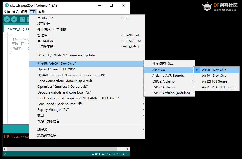

然后就在顶部“工具”-“开发板”-“开发板管理器”里面
搜索“air”就能找到air001了

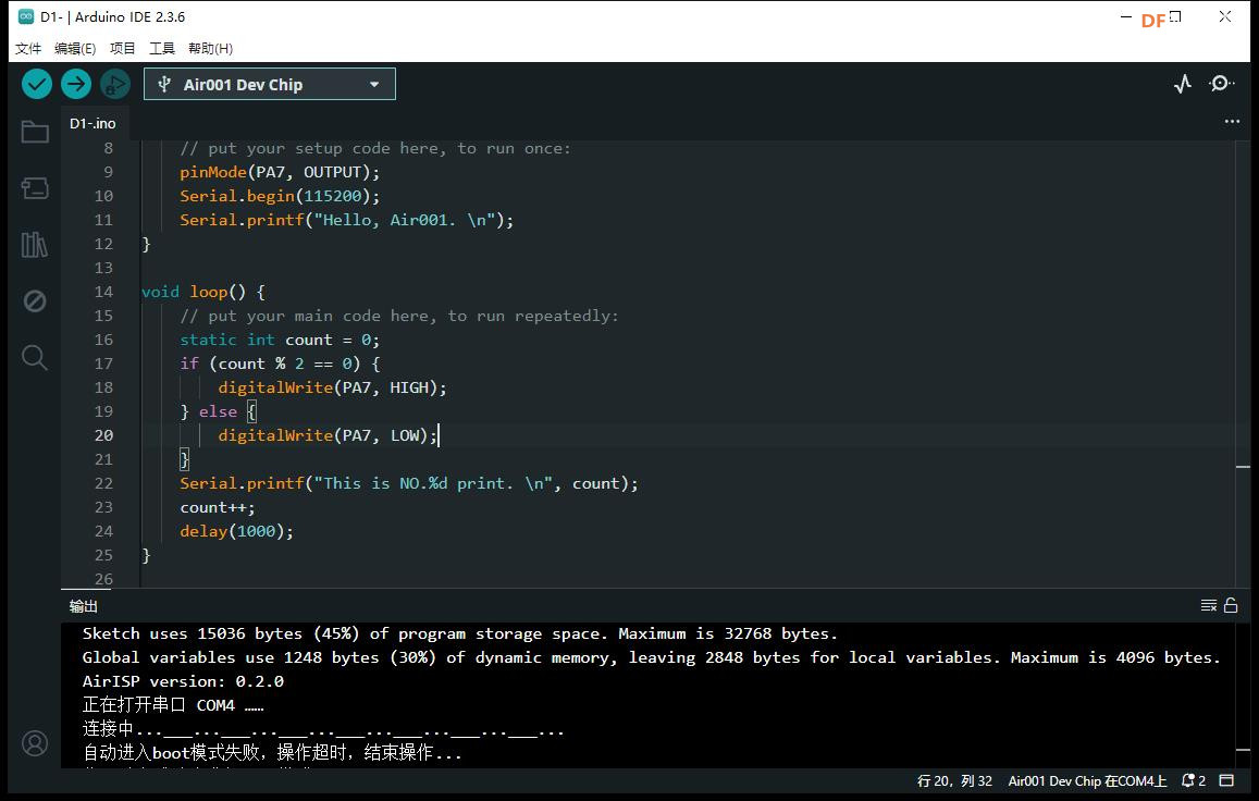

  实验一百九十三:AIR001 Nano 最小系统板 配套串口下载模块
  项目之一:配置开发环境点亮板载灯
  1. /*
  3.   实验一百九十三:AIR001 Nano 最小系统板 配套串口下载模块
  4.   项目之一:配置开发环境点亮板载灯
  5. */
  6. void setup() {
  7.     // put your setup code here, to run once:
  8.     pinMode(PA7, OUTPUT);
  9.     Serial.begin(115200);
  10.     Serial.printf("Hello, Air001. \n");
  11. }
  12. void loop() {
  13.     // put your main code here, to run repeatedly:
  14.     static int count = 0;
  15.     if (count % 2 == 0) {
  16.         digitalWrite(PA7, HIGH);
  17.     } else {
  18.         digitalWrite(PA7, LOW);
  19.     }
  20.     Serial.printf("This is NO.%d print. \n", count);
  21.     count++;
  22.     delay(1000);
  23. }
发表于 2025-5-2 17:54:23
后来无法下载,实验暂时搁置,待续......
