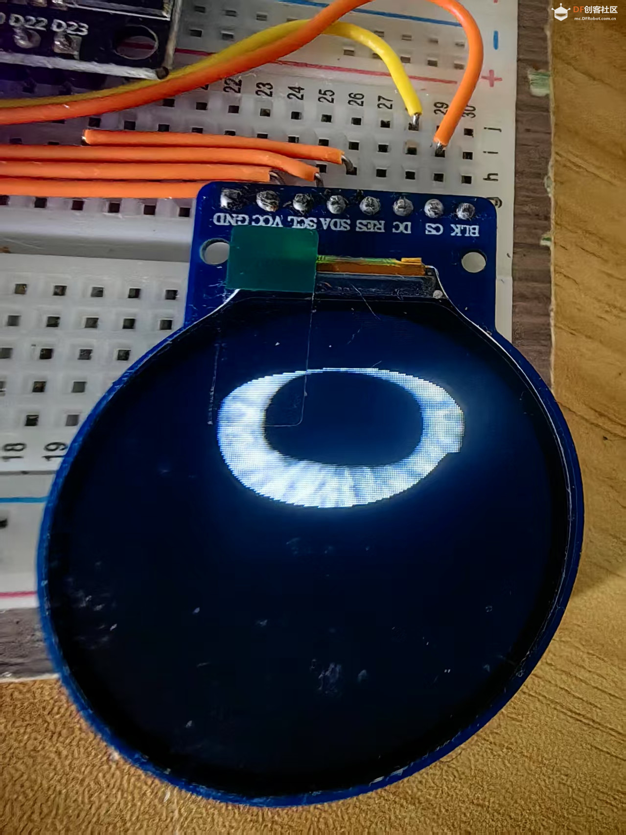

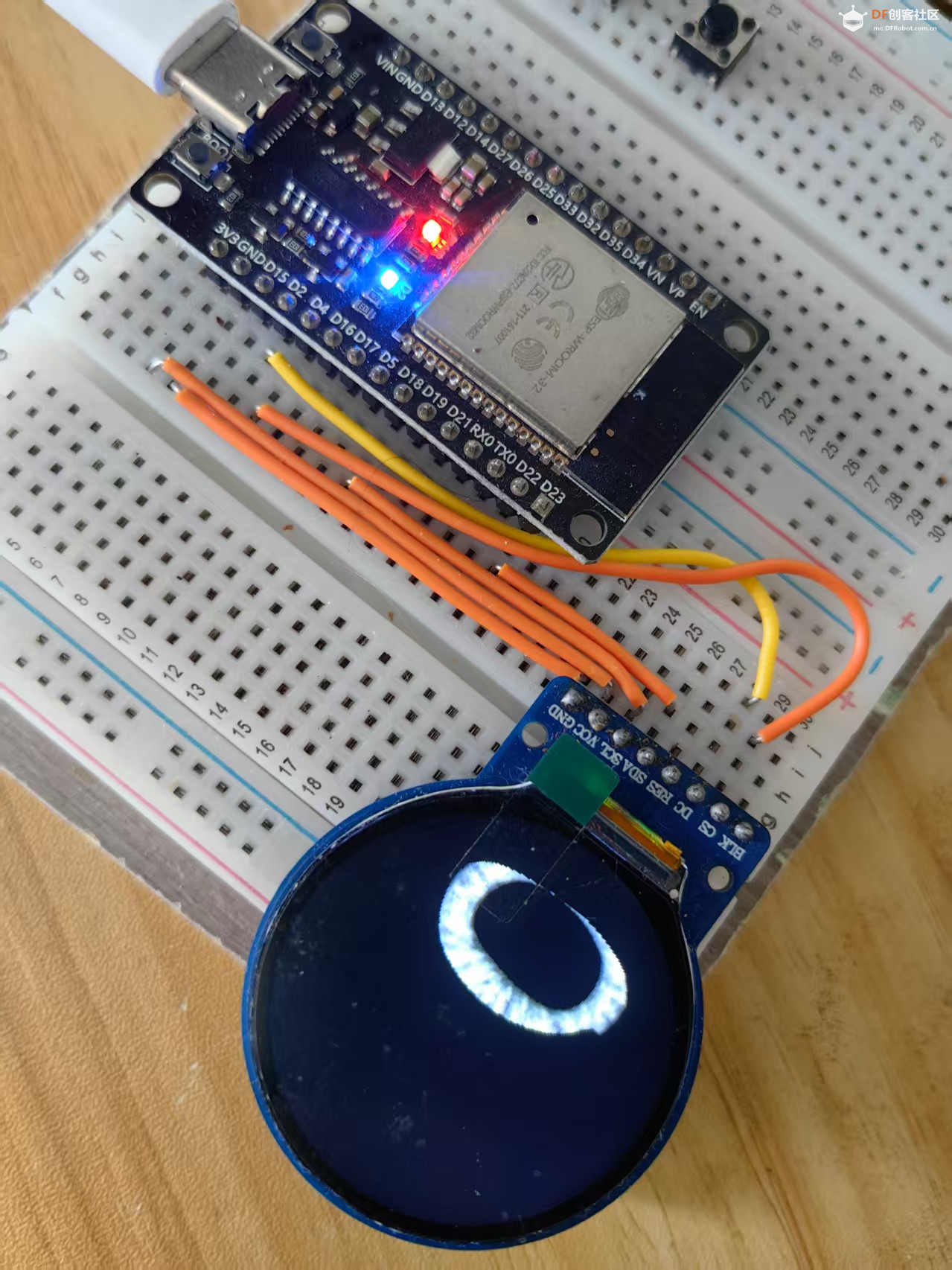

实验场景图  动态图
【花雕学编程】Arduino动手做(249)---GC9A01克朗普斯之眼图2
【花雕学编程】Arduino动手做(249)---GC9A01克朗普斯之眼图1
