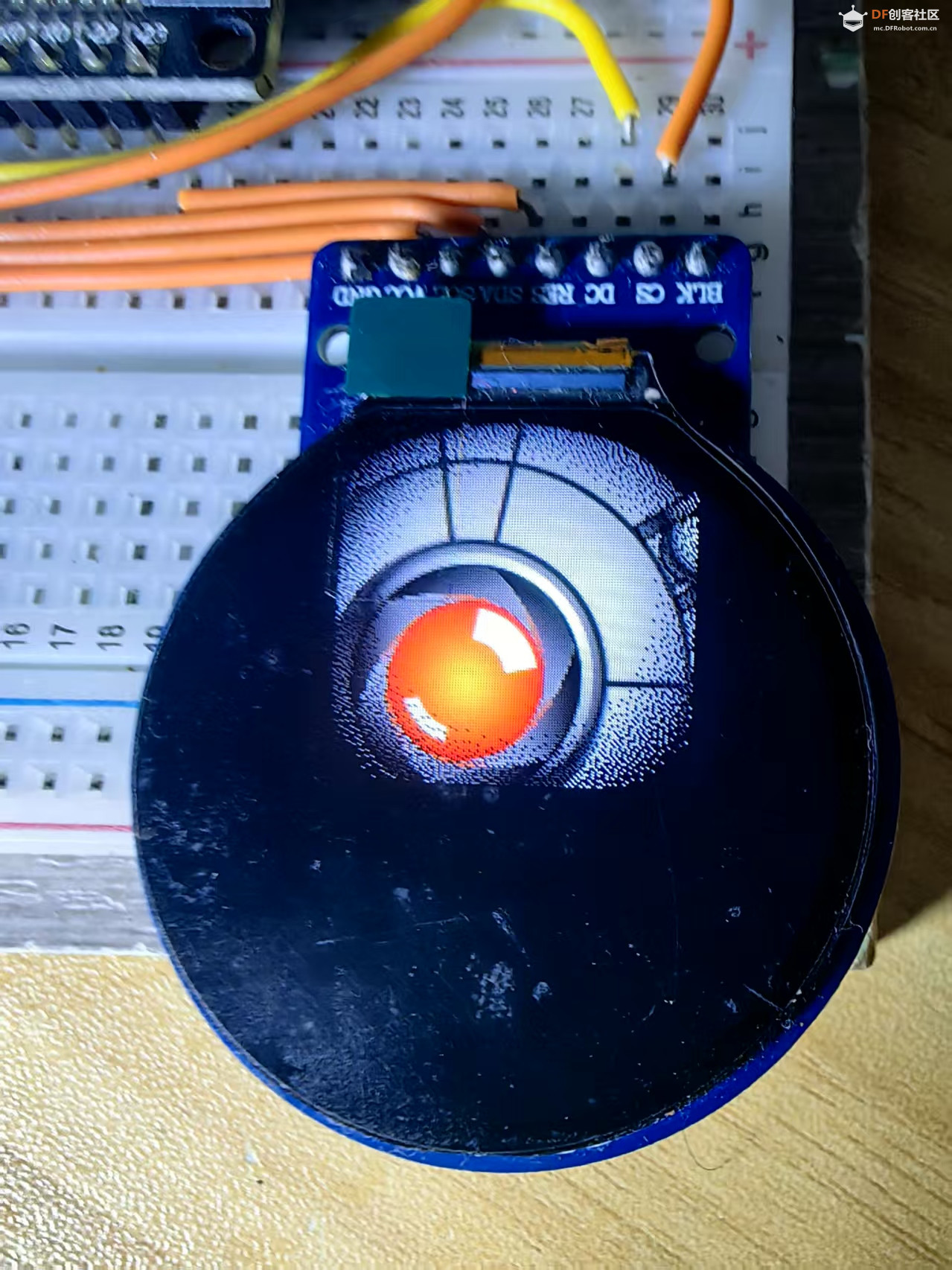

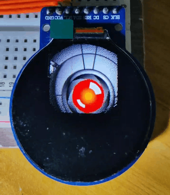

实验场景图  动态图
【花雕学编程】Arduino动手做(249)--GC9A01终结者之眼动画图1
【花雕学编程】Arduino动手做(249)--GC9A01终结者之眼动画图2
