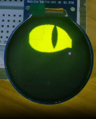

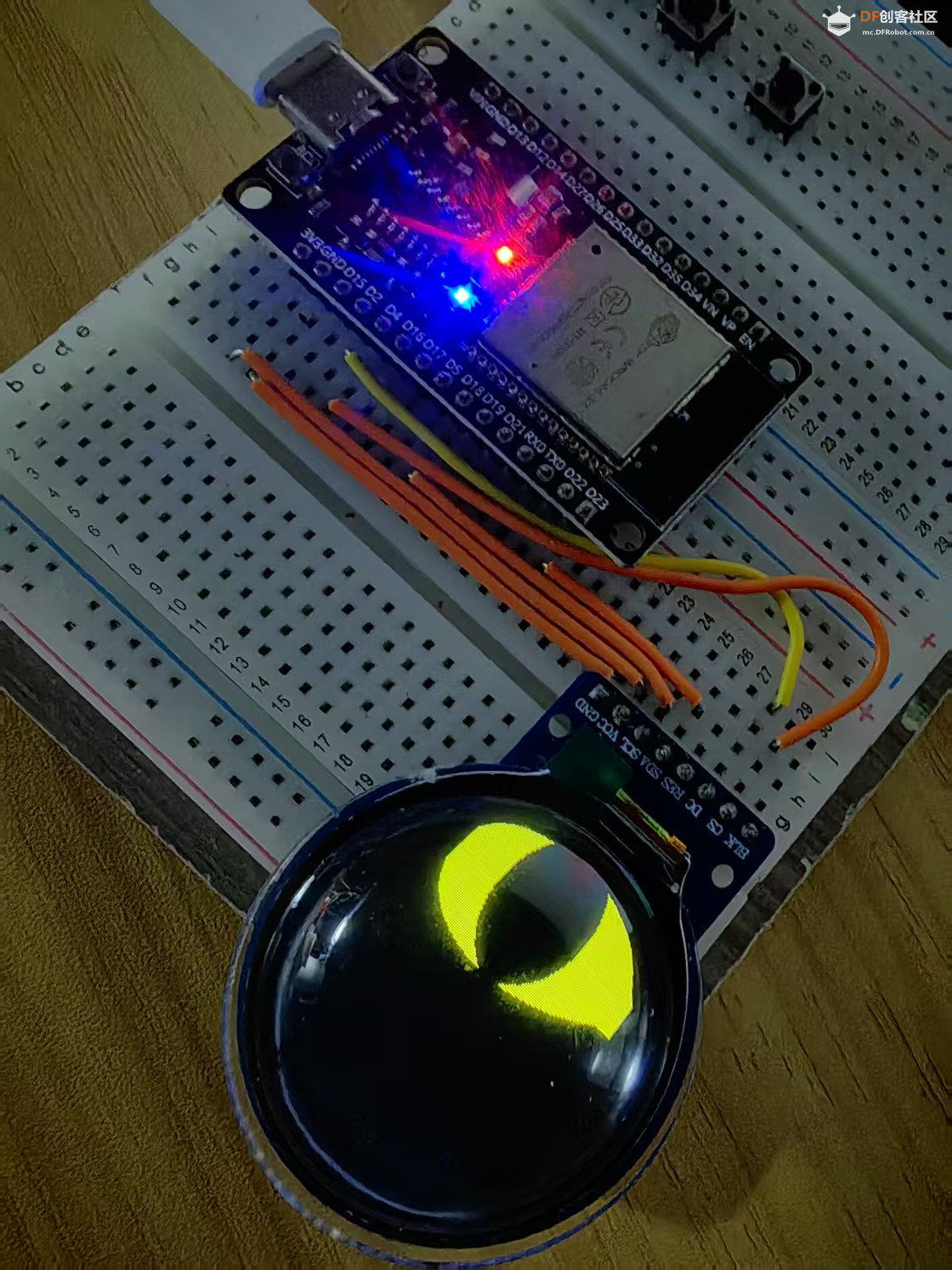

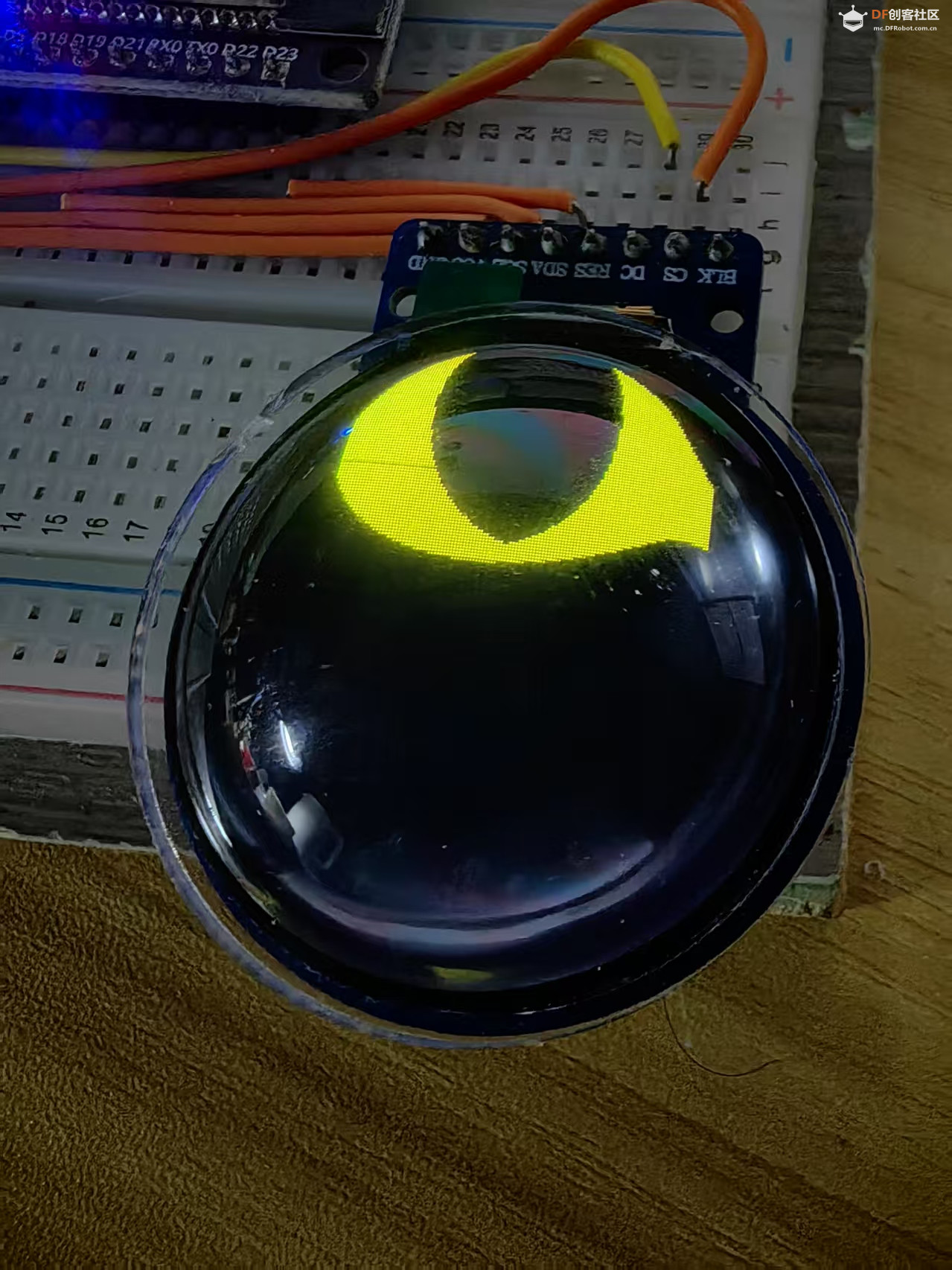

【花雕学编程】Arduino动手做(249)---GC9A01卡通猫眼动画
【花雕学编程】Arduino动手做(249)--GC9A01动画发射导弹图3
【花雕学编程】Arduino动手做(249)--GC9A01动画发射导弹图2
【花雕学编程】Arduino动手做(249)--GC9A01动画发射导弹图1
发表于 2025-5-3 19:24:44
发表于 2025-5-3 19:26:09

发表于 2025-5-3 19:27:57
代码解读:
这段代码是 "UncannyEyes" 项目的一个版本,它使用 ESP32 或其他兼容的微控制器来驱动 TFT LCD 屏幕,模拟逼真的眼睛动画。以下是代码的简单解读:
1、核心功能:
• 模拟眼睛: 代码旨在在 TFT 屏幕上绘制和动画显示一只或两只眼睛。
• 可配置: 眼睛的外观、显示器的配置(数量、连接引脚、旋转方向、位置偏移)等都通过 config.h 文件进行设置。
• 性能优化: 提到了使用 DMA (直接内存访问) 来提高 SPI 通信速度,从而提升动画的帧率 (FPS)。
• 眨眼控制: 支持自动眨眼 (AUTOBLINK),也可以通过按钮手动控制眨眼 (BLINK_PIN, LH_WINK_PIN, RH_WINK_PIN)。
• 输入控制 (可选): 注释部分提到了可以使用模拟摇杆 (JOYSTICK_X_PIN, JOYSTICK_Y_PIN) 或光线传感器 (LIGHT_PIN) 来控制眼睛的运动和瞳孔大小。
• 眼睑追踪 (可选): 如果定义了 TRACKING,眼睑的运动会跟随瞳孔的运动。
2、主要组成部分:
• #include: 引入了必要的库,包括 SPI 通信库和 TFT_eSPI 库,后者是专门为 ESP32 等芯片优化的 TFT LCD 控制库。
• BUFFER_SIZE 和 pbuffer: 定义了一个像素缓冲区,用于在绘制眼睛图像时临时存储像素数据,提高效率。
• eyeInfo_t 结构体: 用于存储每个眼睛的配置信息,包括连接的 TFT 的片选引脚、眨眼按钮引脚、屏幕旋转角度和在屏幕上的 X 轴位置。这些信息从 config.h 文件加载。
• eyeBlink 结构体: 用于管理眼睛的眨眼状态,包括当前状态 (正在闭合、张开、不眨眼)、眨眼持续时间和上次状态改变的时间。
• eye 数组: 存储了 eyeInfo_t 和 eyeBlink 结构体的实例,每个元素对应一只眼睛。
• setup() 函数: 在程序启动时运行一次,用于初始化串口、背光、用户自定义功能 (user_setup())、眼睛 (initEyes()) 和 TFT 显示屏 (tft.init())。它还会根据 config.h 中的设置配置每个眼睛连接的 TFT 屏幕的旋转和初始显示。
• loop() 函数: 在 setup() 之后持续运行,主要调用 updateEye() 函数来更新眼睛的动画。这个 updateEye() 函数的实际实现应该在其他地方 (例如 eye_functions.cpp)。
