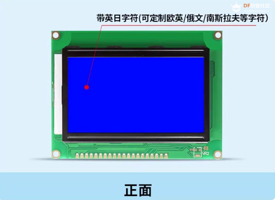

【花雕学编程】Arduino动手做(199)---LCD12864 并口串口屏
显示器 12864 蓝底白字 - 3.3V
[size=1.6]这是一个带 LED 背光的带框型 LCD 图形 128x64。ST7920 控制器型 LCD,具有简单的命令界面。该显示器利用非官方的 12864 Arduino 库和 ST7920 芯片,使其成为几乎所有 Arduino 板项目的绝佳选择。LCD 在蓝色 LED 背光背景上提供白色文本,其引脚支持并行和串行接口。它在 3.3V 下工作,并集成了对比度调整软件控制。

快速规格
背光:蓝色
可视区域:128 x 64
工作电压:3.3V 就绪
Arduino 库支持:12864(非官方)
集成 LCD 驱动器:ST7920
安装孔尺寸:68.5 x 48.5mm (4xM2)
手机尺寸: 75 x 52.5 x 8mm
净重:36g

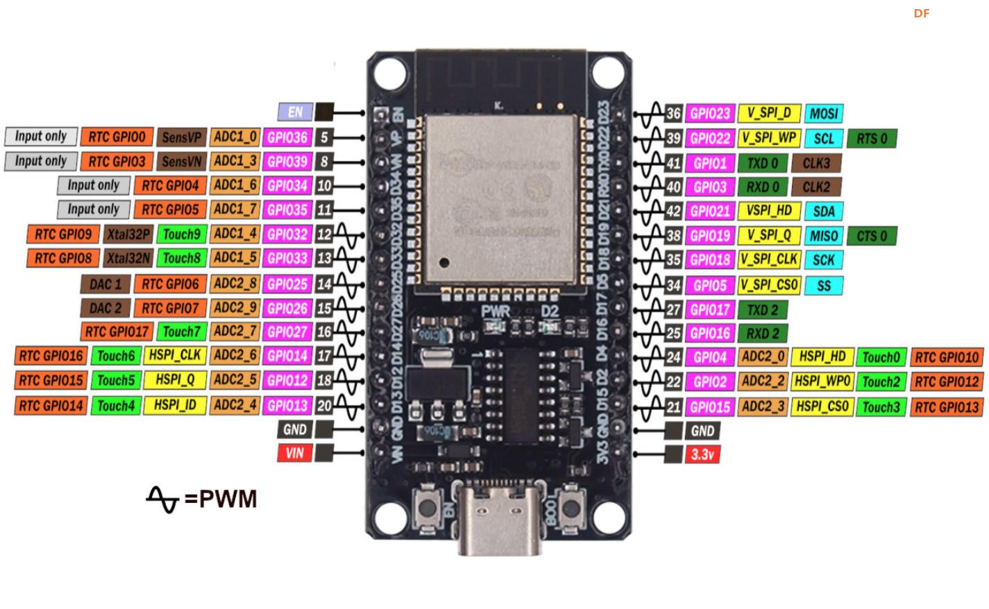

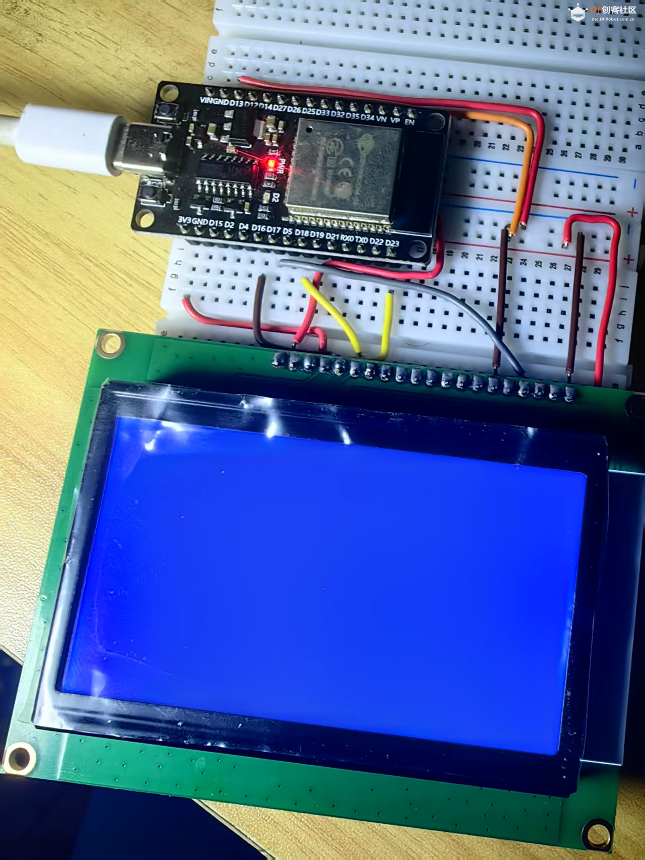

使用esp32来驱动
【花雕学编程】Arduino动手做(199)---LCD12864 并口串口屏图2
【花雕学编程】Arduino动手做(199)---LCD12864 并口串口屏图1

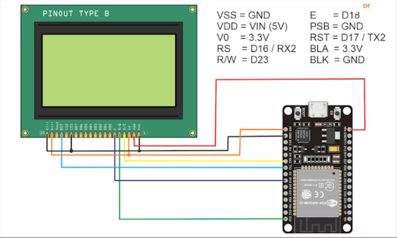

实验模块接线示意图

  项目之一:LCD12864 并口串口屏测试
  1. /*
  4.   项目之一:LCD12864 并口串口屏测试
  5. */
  6. #include <Arduino.h>
  7. #include <U8g2lib.h>
  8. #include <SPI.h>
  9. // **使用软件 SPI,适配 ESP32**
  10. U8G2_ST7920_128X64_F_SW_SPI u8g2(U8G2_R0, /* Clock=*/ 18, /* Data=*/ 23, /* CS=*/ 16, /* Reset=*/ 17);
  11. void setup() {
  12.     Serial.begin(115200);
  13.     Serial.println("初始化 ST7920...");
  14.
  15.     u8g2.begin();
  16.     u8g2.setPowerSave(0);  // **确保屏幕非休眠状态**
  17.     u8g2.setContrast(200); // **调整对比度**
  18.
  19.     Serial.println("初始化完成");
  20. }
  21. void loop() {
  22.     u8g2.setFont(u8g2_font_ncenB14_tr);
  23.     u8g2.firstPage();
  24.     do {
  25.         u8g2.setCursor(20, 30);
  26.         u8g2.print("Hello, ESP32!");
  27.     } while (u8g2.nextPage());
  28.     delay(1000);
  29. }

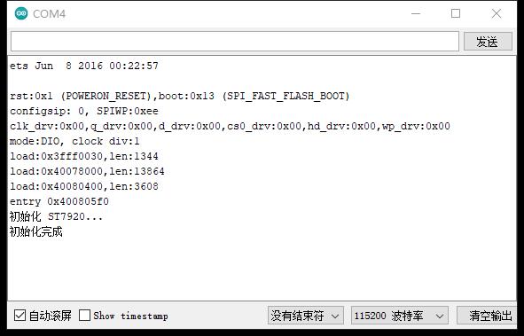

发表于 2025-5-5 17:48:57
实验串口返回情况

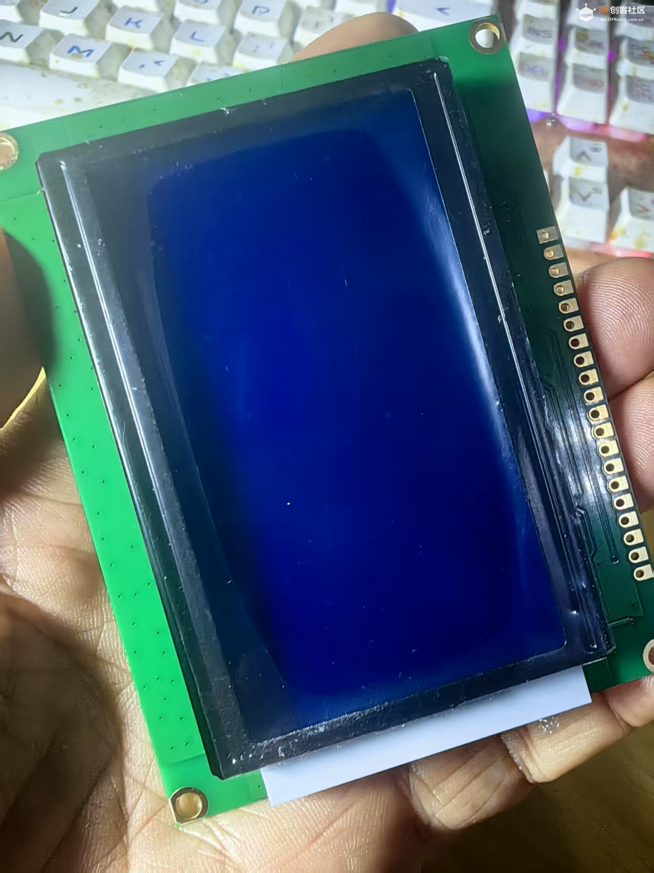

实验场景图如下,只有背光,未能显示字符

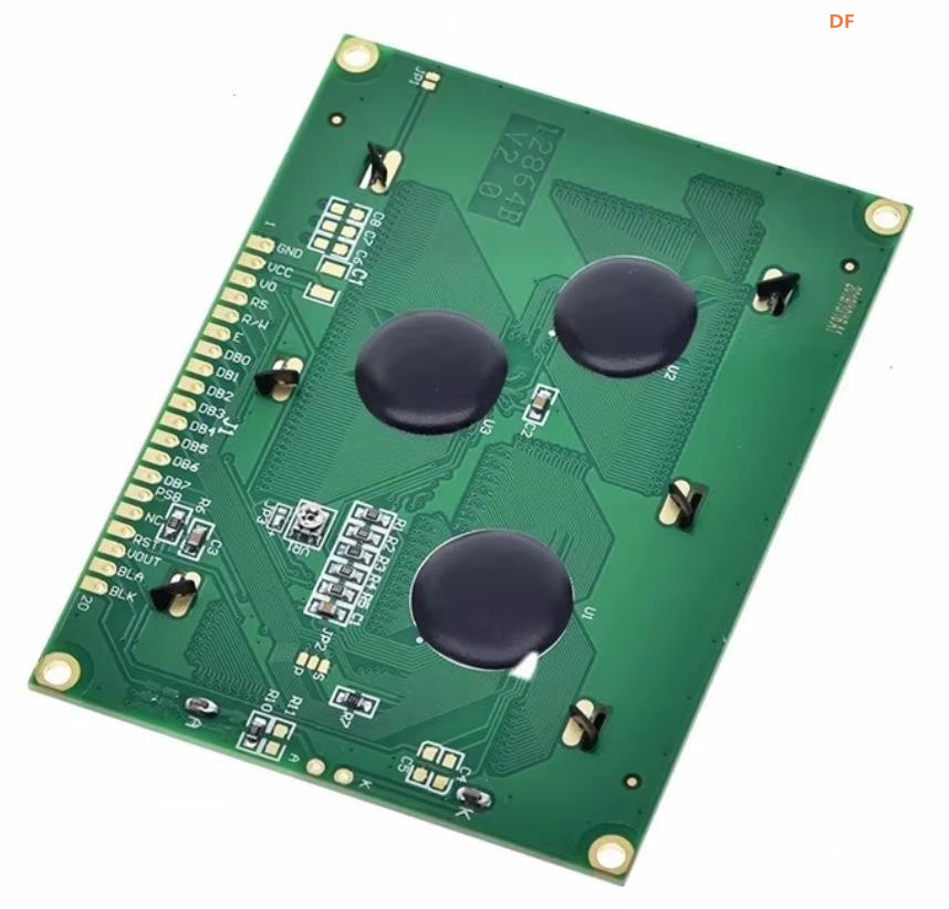

ST7920系列产品硬件特性如下:
        提供8位,4位并行接口及串行接口可选
        并行接口适配M6800时序
        自动电源启动复位功能
        内部自建振荡源
        64×16位字符显示RAM(DDRAM最多16字符×4行,LCD显示范围16×2行)
        2M位中文字型ROM(CGROM),总共提供8192个中文字型(16×16点阵)
        16K位半宽字型ROM(HCGROM),总共提供126个西文字型(16×8点阵)
        64×16位字符产生RAM(CGRAM)
        15×16位总共240点的ICON  RAM(ICONRAM)
ST7920系列产品软件特性如下:
        文字与图形混合显示功能
        画面清除功能
        光标归位功能
        显示开/关功能
        光标显示/隐藏功能
        显示字体闪烁功能
        光标移位功能功能
        显示移位功能
        垂直画面旋转功能
        反白显示功能
        休眠模式

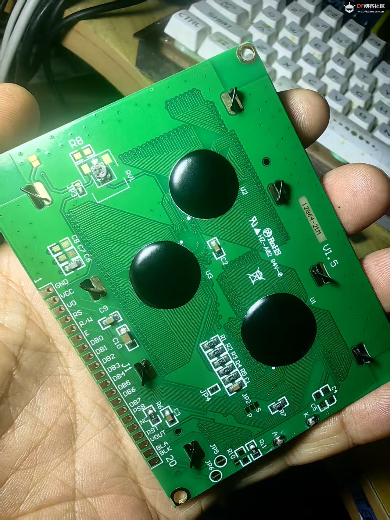

发表于 2025-5-5 18:56:24

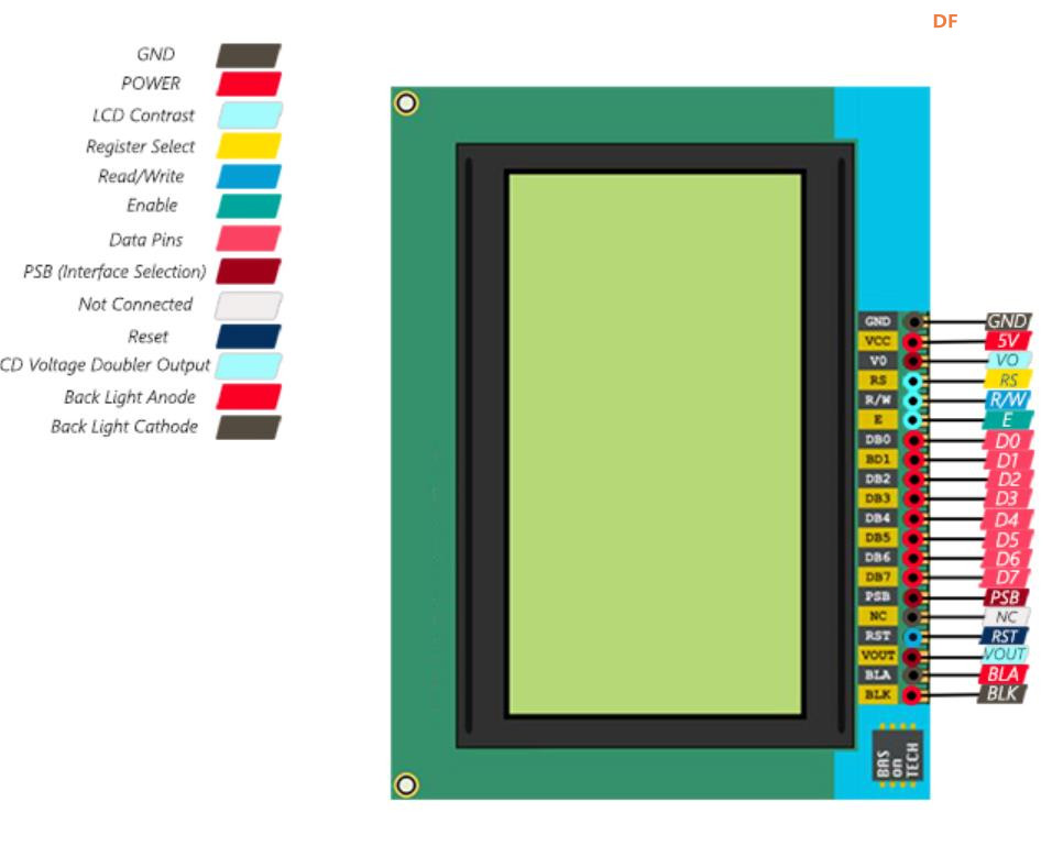

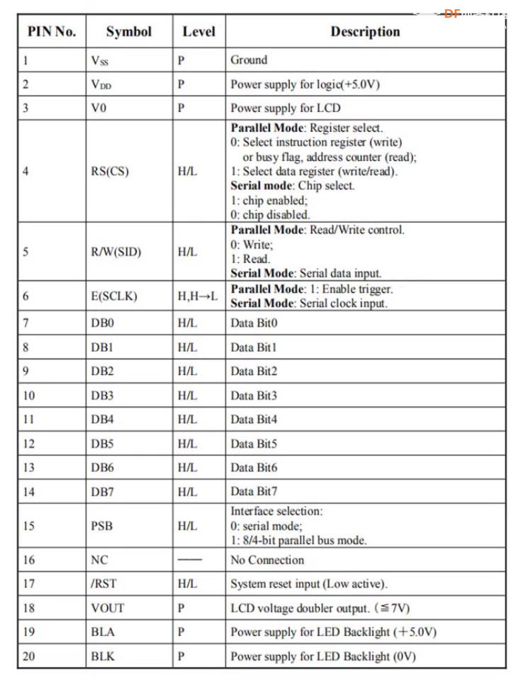

LCD12864接口定义如下:
并口模式如下:
脚:VSS为地电源
第2脚:VDD接5V正电源
第3脚:V0为液晶显示器对比度调整端,接正电源时对比度弱,接地电源时对比度
第4脚:RS为寄存器选择,高电平时选择数据寄存器、低电平时选择指令寄存器。
第5脚:R/W 当R/W和E都为高电平时,数据被读到DB0~DB7;当R/W为低电平,E从高电平变为低电平,DB0~DB7的数据被写到IR或DR寄存器。
第6脚:E 使能信号
第7~14脚:DB0~DB7 为8位双向数据线。
5脚:PSB 并行/串行选择。当PSB为高电平时是并行模式;当PSB为低电平时,是串行模式。
6脚:NC 空脚。
7脚:/RESET 复位脚。低电平有郊。
8脚:VOUT LCD驱动电压输出端,可不接。
9脚:A 背光灯电源正极,接+5V。
第20脚:K 背光灯电源负极,接地。
2、串口模式如下:
脚:VSS为地电源
第2脚:VDD接5V正电源
第4脚:CS 片选信号,高电平有效。
第5脚:SID 串行数据输入端。
第6脚:CLK 串行同步时钟。
9脚:A 背光灯电源正极,接+5V。
第20脚:K 背光灯电源负极,接地
