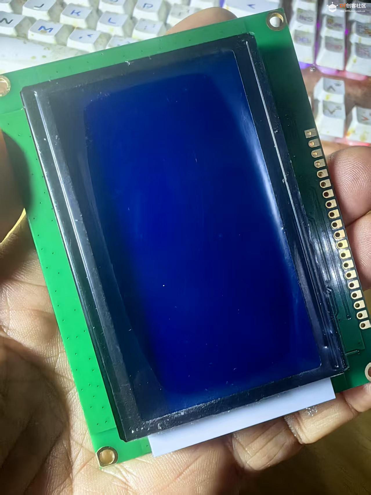

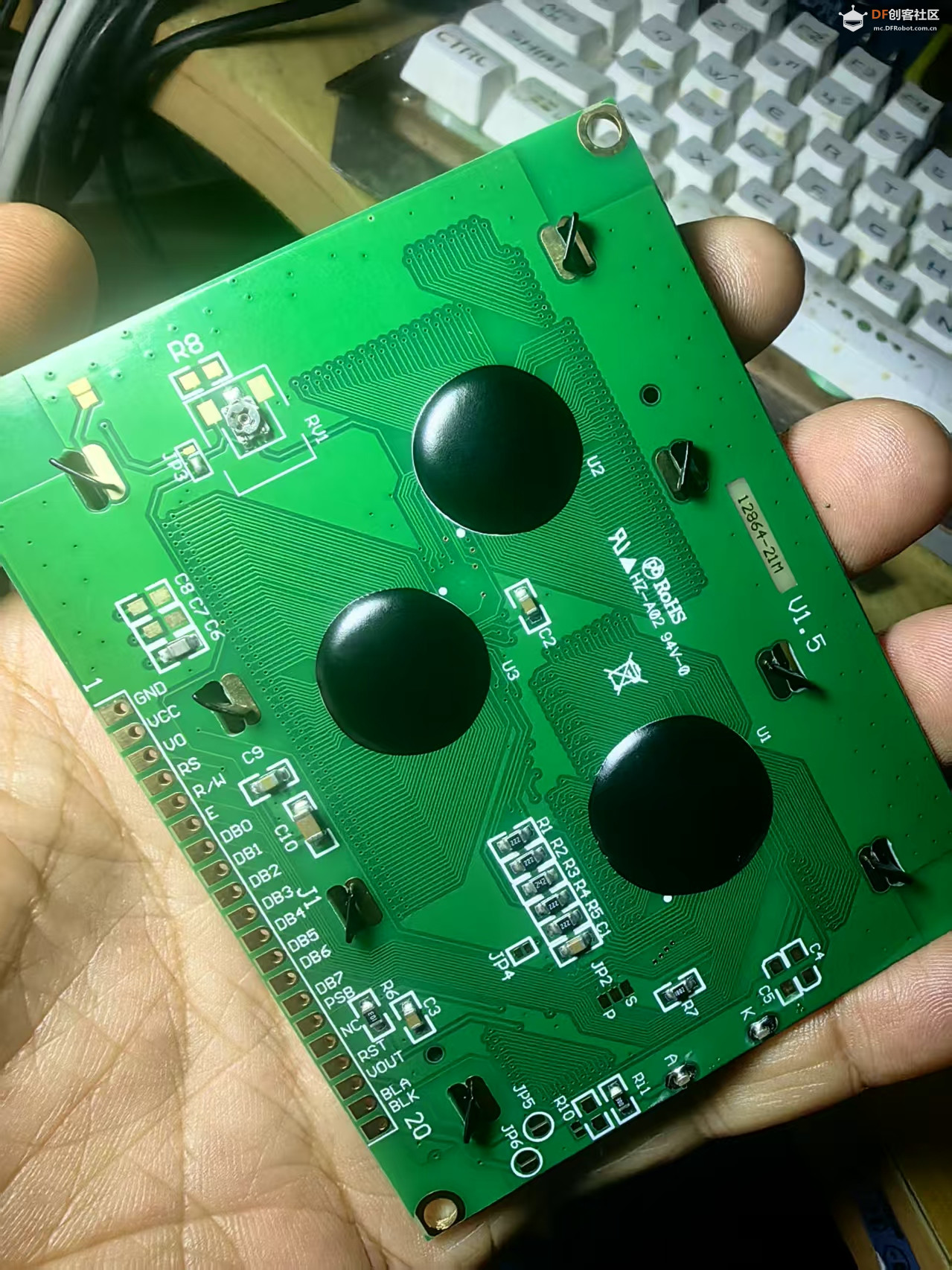

[项目] 【花雕学编程】Arduino动手做(199)---屏显“Hello, ESP32!”
【花雕学编程】Arduino动手做(199)---屏显“Hello, ESP32!”图2
【花雕学编程】Arduino动手做(199)---屏显“Hello, ESP32!”图3
【花雕学编程】Arduino动手做(199)---屏显“Hello, ESP32!”图1

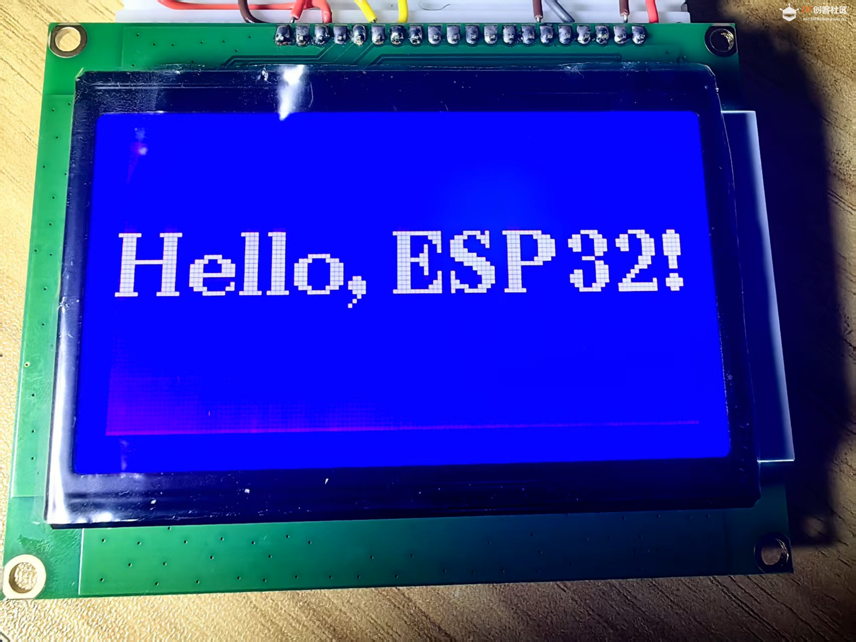

  项目之一:ESP32 LCD12864屏之显示文本“Hello, ESP32!”
  1. /*
  4.   项目之一:ESP32 LCD12864屏之显示文本“Hello, ESP32!”
  5. */
  6. #include <Arduino.h>
  7. #include <U8g2lib.h>
  8. #include <SPI.h>
  9. // 使用软件 SPI
  10. U8G2_ST7920_128X64_F_SW_SPI u8g2(U8G2_R2, /* Clock=*/ 18, /* Data=*/ 23, /* CS=*/ 16, /* Reset=*/ 17);
  11. void setup() {
  12.     Serial.begin(115200);
  13.     Serial.println("初始化 ST7920...");
  14.
  15.     u8g2.begin();
  16.     u8g2.setPowerSave(1);  // 省电模式
  17.     u8g2.setContrast(10); // 调整对比度
  18.     u8g2.setDisplayRotation(U8G2_R2);  // **旋转 180 度**
  19.
  20.     Serial.println("初始化完成!");
  21. }
  22. void loop() {
  23.     u8g2.setFont(u8g2_font_ncenB14_tr);
  24.     u8g2.firstPage();
  25.     do {
  26.         u8g2.setCursor(0, 35);
  27.         u8g2.print("Hello, ESP32!");
  28.     } while (u8g2.nextPage());
  29.     delay(1000);
  30. }

代码解读
这段代码让 ST7920 LCD 屏幕旋转 180 度,并正确显示 "Hello, ESP32!"。它的核心逻辑如下:
1、屏幕初始化
u8g2.begin(); → 初始化 ST7920,让其准备显示内容。
u8g2.setPowerSave(0); → 确保屏幕不进入休眠状态。
2、屏幕旋转
使用 U8G2_R2 让 ST7920 旋转 180 度。
3、文本显示
setFont(u8g2_font_ncenB14_tr); → 设置字体。
setCursor(20, 30); → 设定文字起始位置,确保显示清晰。
4、循环刷新
firstPage() + nextPage() 逐步绘制内容,避免闪烁。
delay(1000); 控制 刷新速度,每秒更新一次。
这个代码让 ESP32 控制 ST7920 屏幕,正确显示旋转文本

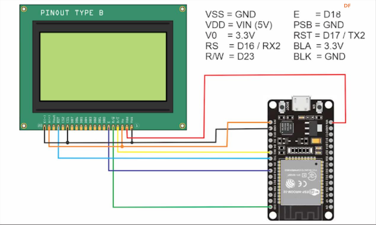

5、接脚参数用于 ESP32 控制 ST7920 LCD,它们的作用如下:
U8G2_R0 → 旋转角度设置,R0 代表 无旋转(默认方向)。
Clock = 18 → 时钟信号(E 引脚),用于 SPI 通讯。
Data = 23 → 数据线(RW 引脚),用于传输图像或文本数据。
CS = 16 → 片选信号(RS 引脚),用于启用 ST7920 设备。
Reset = 17 → 复位信号,用于初始化 LCD(部分 LCD 可能不需要此连接)。

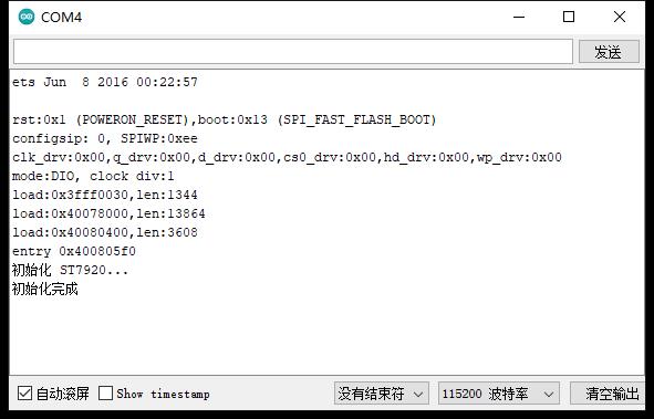

实验串口返回情况

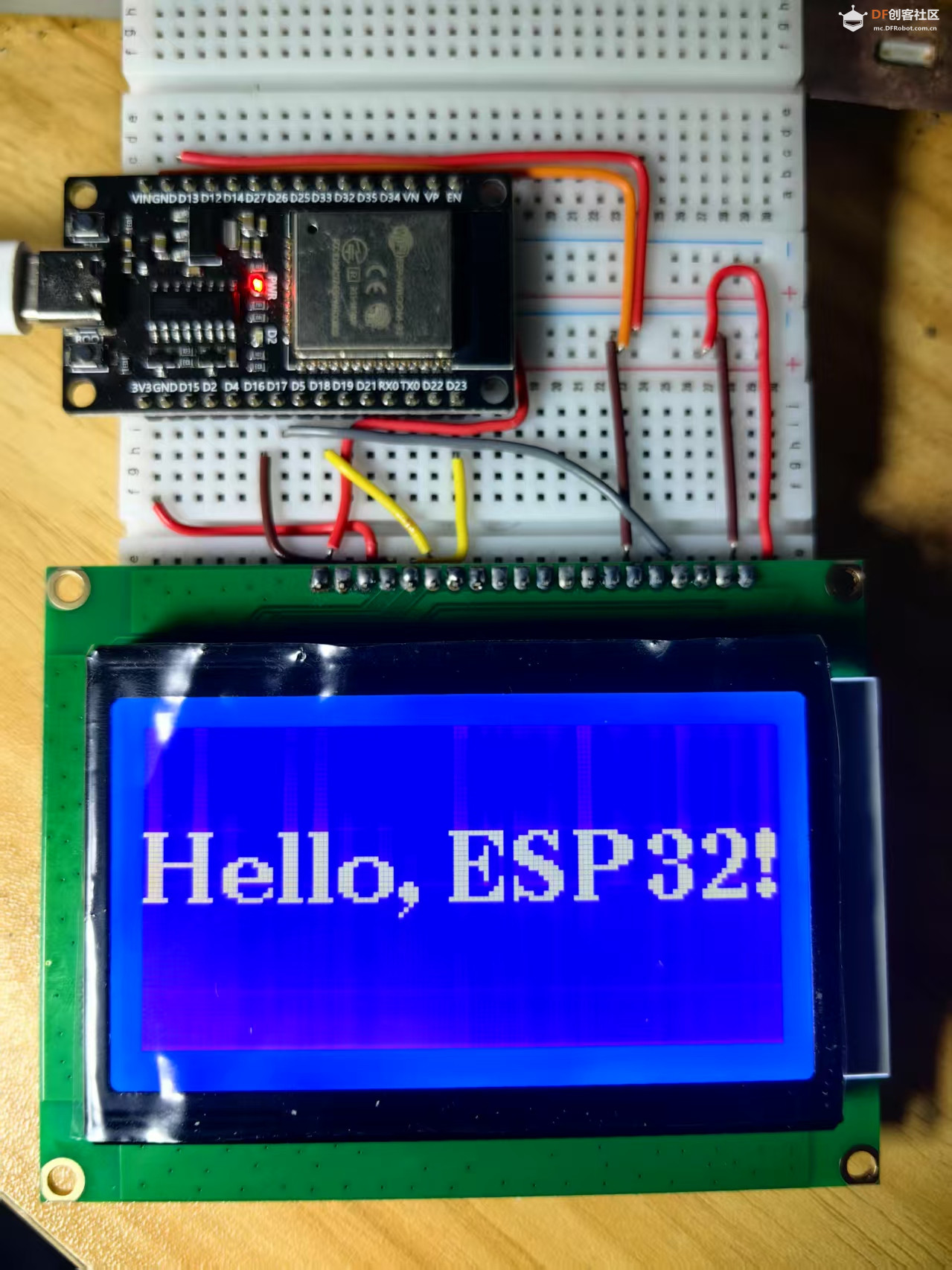

实验场景图
