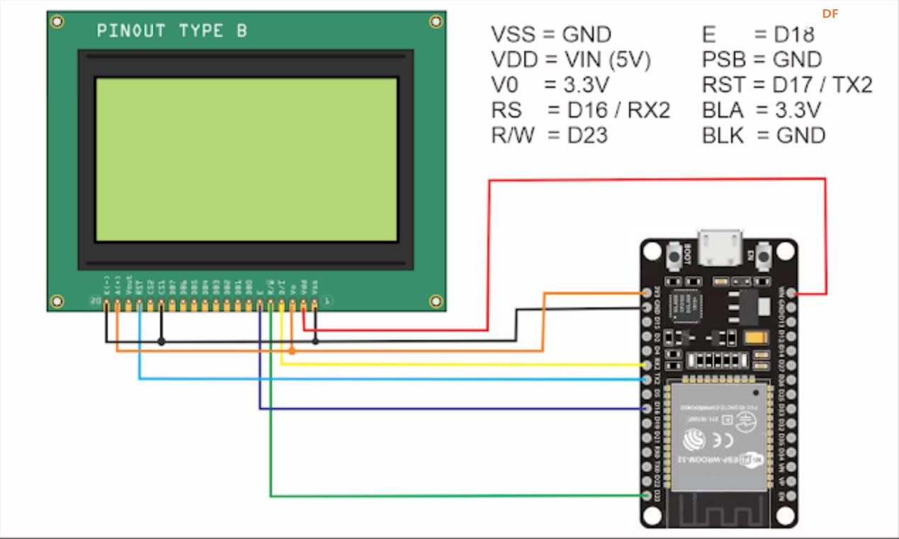

  项目之三:ESP32 LCD12864屏之使用 U8g2 库 实现单行文本横向滚动

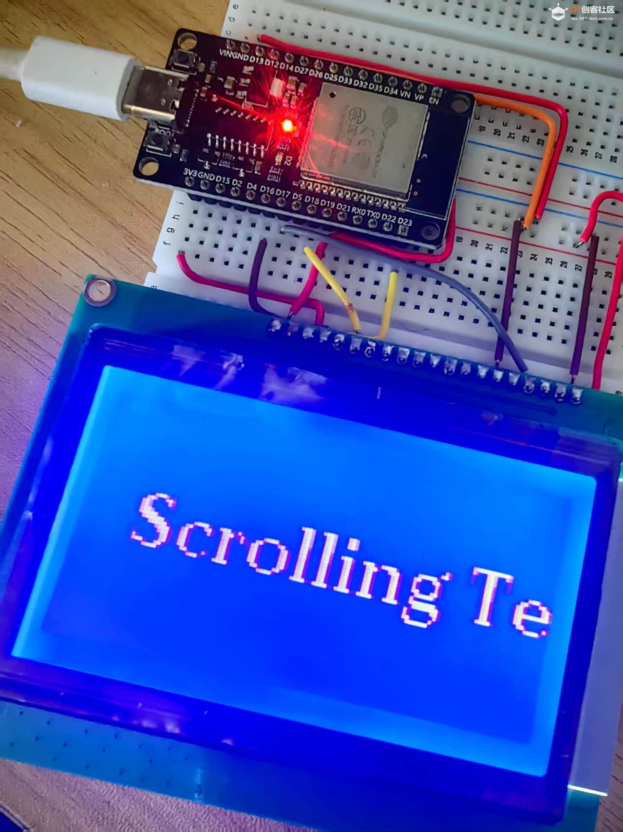

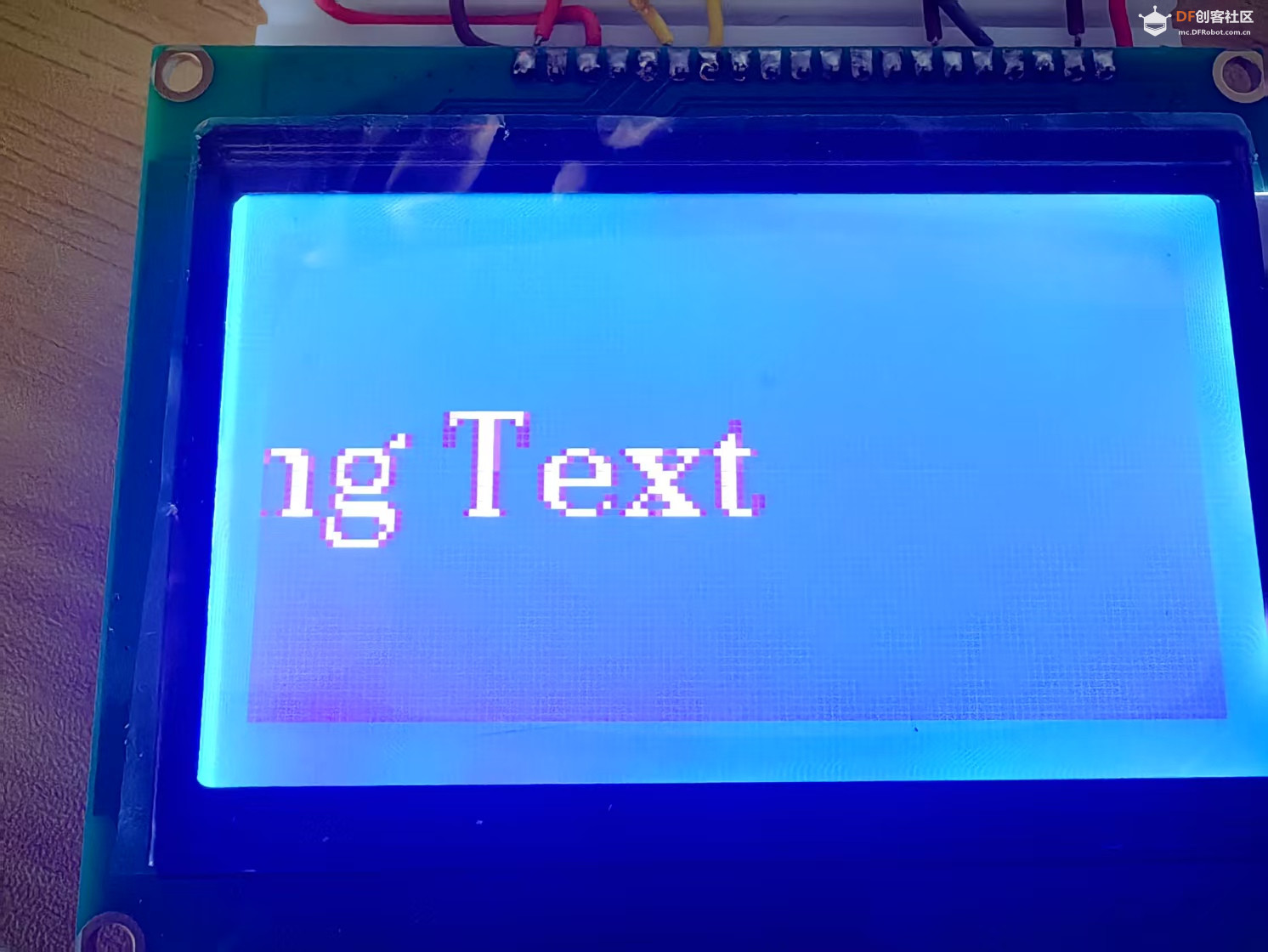

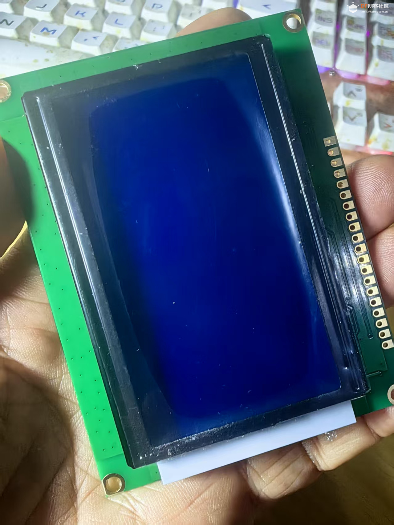

实验场景图  动态图
【花雕学编程】Arduino动手做(199)---单行文本横向滚动图2
【花雕学编程】Arduino动手做(199)---单行文本横向滚动图1
