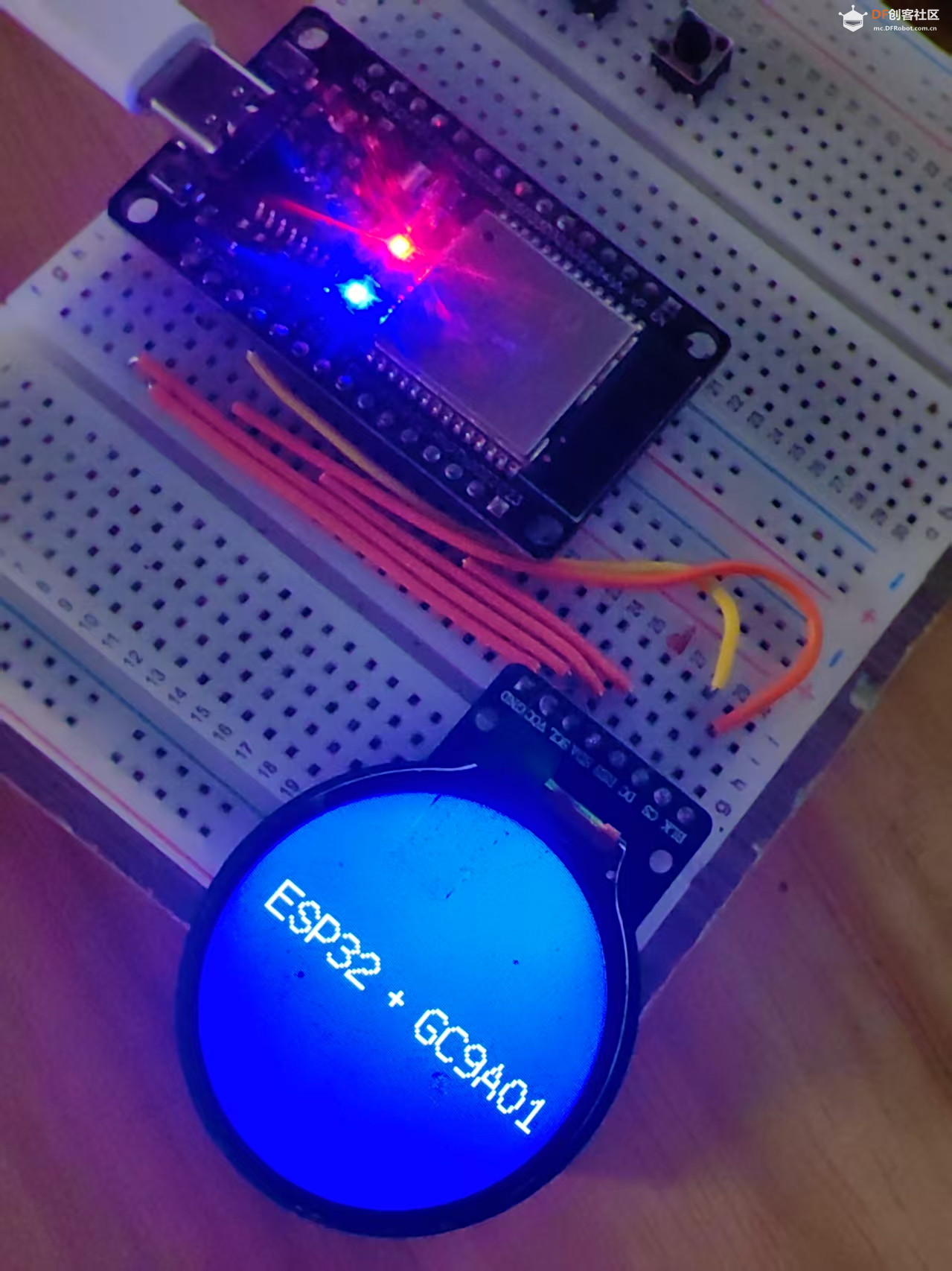

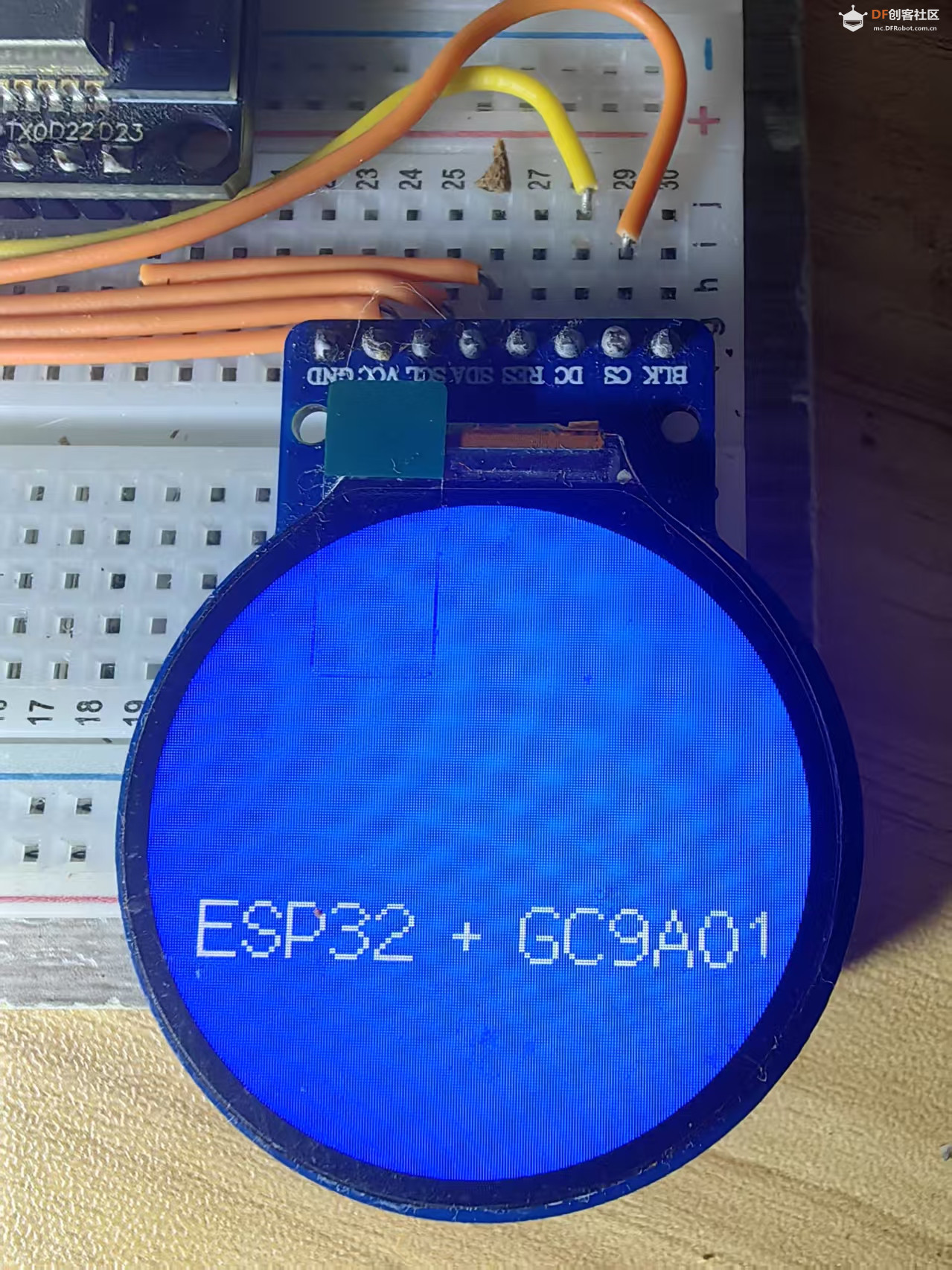

  项目之一百五十二:ESP32+GC9A01之蓝色背景白色文本的向上滚动显示
  1. /*
  4.   项目之一百五十二:ESP32+GC9A01之蓝色背景白色文本的向上滚动显示
  5. */
  14. #include <TFT_eSPI.h>  // **TFT_eSPI 库**
  15. #include <SPI.h>
  16. TFT_eSPI tft = TFT_eSPI();  // **初始化 TFT 屏幕**
  17. const char* text = "ESP32 + GC9A01 Display Test";  // **需要显示的文本**
  18. int y = 120;  // **文本起始 Y 坐标**
  19. int scrollSpeed = 2;  // **滚动速度**
  20. void setup() {
  21.     tft.init();
  22.     tft.setRotation(2);  // **适配 GC9A01 圆形显示**
  23.     tft.fillScreen(TFT_BLUE);  // **设置蓝色背景**
  24.     tft.setTextColor(TFT_WHITE, TFT_BLUE);  // **白色字体,带蓝色背景**
  25.     tft.setTextSize(2);  // **设置字体大小**
  26. }
  27. void loop() {
  28.     tft.fillScreen(TFT_BLUE);  // **清屏**
  29.     tft.drawString(text, 20, y, 2);  // **绘制文本**
  30.     y -= scrollSpeed;  // **向上滚动**
  31.     // **如果文字完全离开屏幕顶部,则重置位置**
  32.     if (y < -20) {
  33.         y = 190;
  34.     }
  35.     delay(50);  // **控制滚动速度**
  36. }

【花雕学编程】Arduino动手做(249)---GC9A01蓝底滚动白字
代码简单解读
这段代码在 GC9A01 圆形 TFT 屏幕 上实现了 蓝色背景 + 白色文本的向上滚动显示,核心逻辑如下:
1. 初始化
✅ tft.init(); → 启动 GC9A01 屏幕
✅ tft.setRotation(2); → 旋转屏幕,适配圆形显示
✅ tft.fillScreen(TFT_BLUE); → 设置蓝色背景
✅ tft.setTextColor(TFT_WHITE, TFT_BLUE); → 白色字体,带蓝色背景
✅ tft.setTextSize(2); → 调整字体大小
2. 文字滚动
✅ y -= scrollSpeed; → 让文本不断向上移动
✅ drawString(text, 20, y, 2); → 绘制字符串,显示文本
✅ 清屏 → fillScreen(TFT_BLUE); 避免残留的旧字符
3. 循环滚动
✅ if (y < -20) y = 120; → 当文本滚出屏幕顶部后,重新从底部开始滚动
✅ delay(50); → 控制滚动速度,让动画流畅
这个代码让 GC9A01 屏幕不断滚动显示文本,形成向上移动的动画效果。

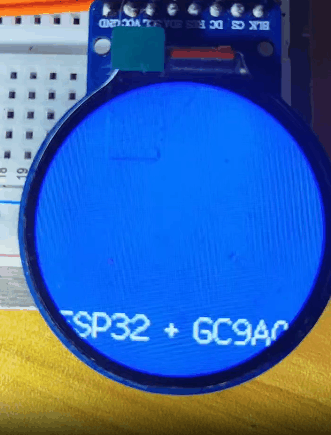

实验场景图  动态图
【花雕学编程】Arduino动手做(249)---GC9A01蓝底滚动白字图1
【花雕学编程】Arduino动手做(249)---GC9A01蓝底滚动白字图2
