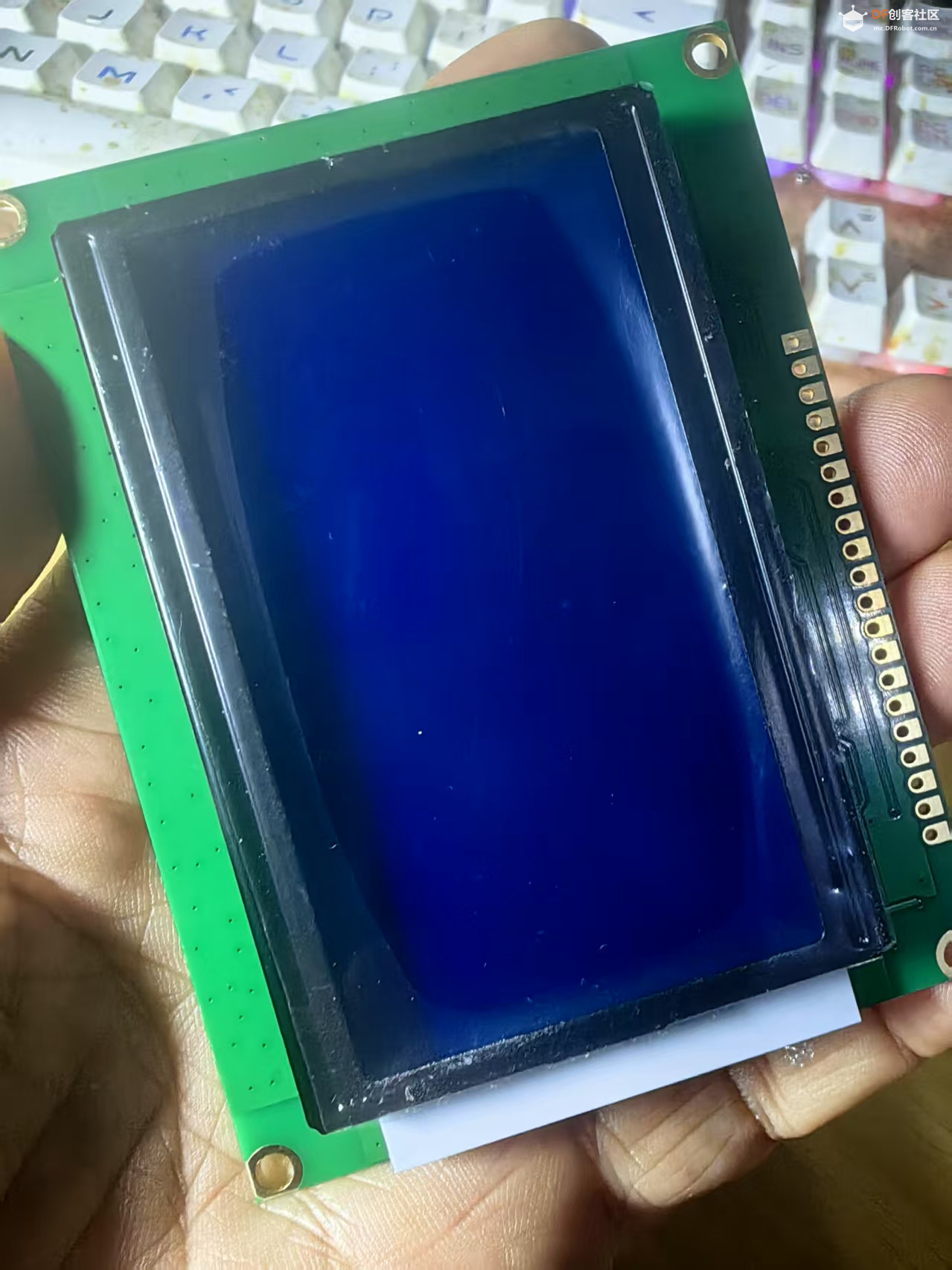

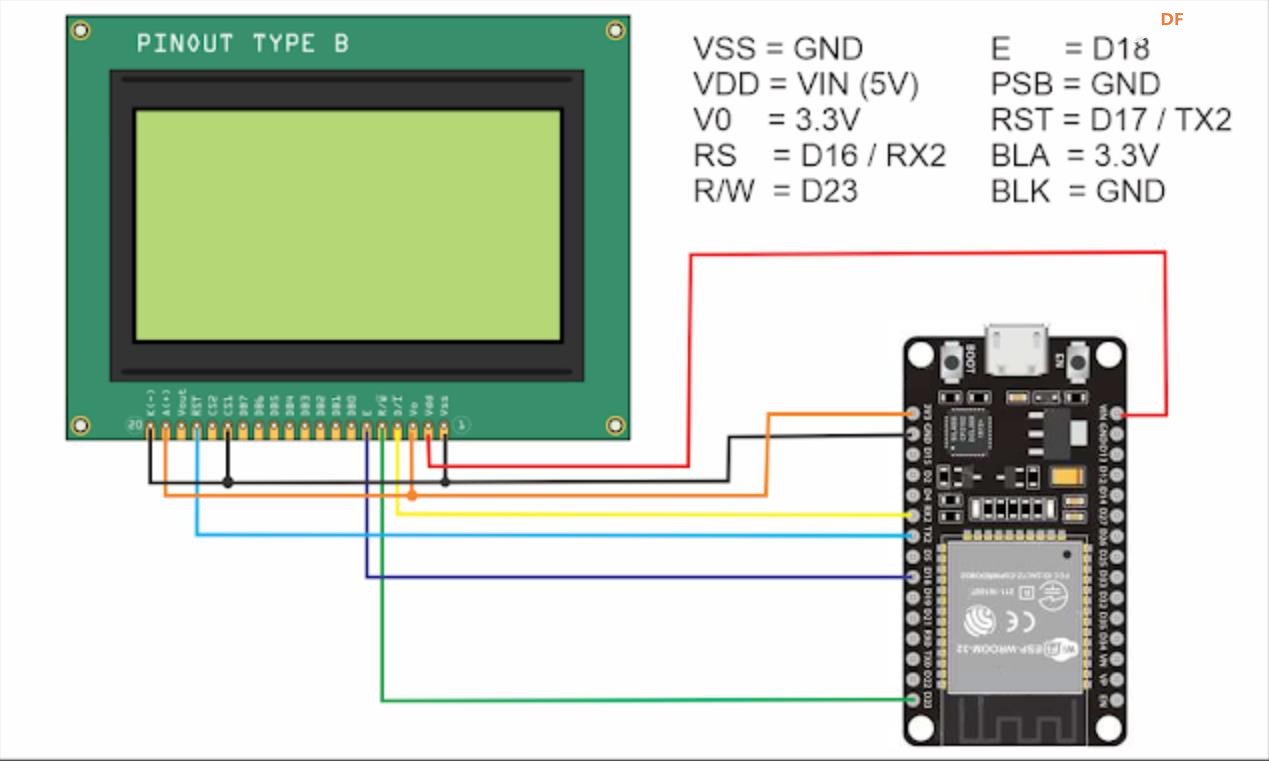

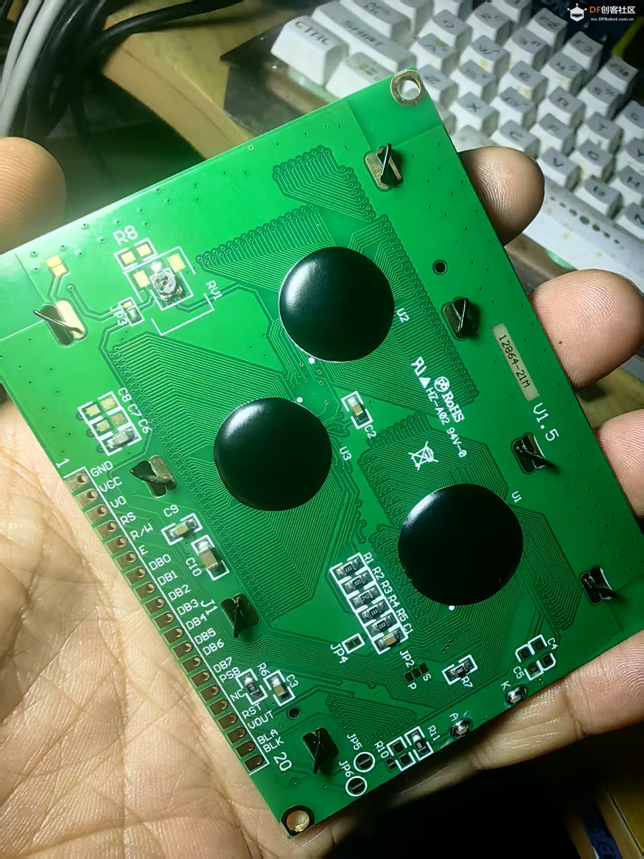

[项目] 【花雕学编程】Arduino动手做(199)--简单分钟计时器
【花雕学编程】Arduino动手做(199)--简单分钟计时器图2
【花雕学编程】Arduino动手做(199)--简单分钟计时器图3
【花雕学编程】Arduino动手做(199)--简单分钟计时器图1
发表于 2025-5-6 18:07:16

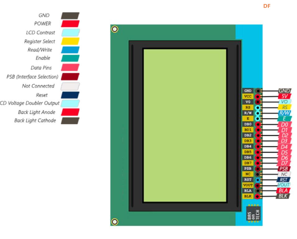

  项目之五:ESP32 LCD12864屏之简单的分钟计时器
  1. /*
  4.   项目之五:ESP32 LCD12864屏之简单的分钟计时器
  5. */
  6. #include <Arduino.h>
  7. #include <U8g2lib.h>
  8. #ifdef U8X8_HAVE_HW_SPI
  9. #include <SPI.h>
  10. #endif
  11. #ifdef U8X8_HAVE_HW_I2C
  12. #include <Wire.h>
  13. #endif
  14. U8G2_ST7920_128X64_1_HW_SPI
  15. u8g2(U8G2_R0, /* CS=*/ 16, /* reset=*/ 17); //E=clock=18, RW=data=23, RS=CS
  16. void setup(void) {
  17.   u8g2.begin();
  18.   u8g2.setDisplayRotation(U8G2_R2);  // **旋转 180 度**
  19. }
  20. uint8_t m = 24;
  21. void loop(void) {
  22.   char m_str[3];
  23.   strcpy(m_str, u8x8_u8toa(m, 2));    /* convert m to a string with two digits */
  24.   u8g2.firstPage();
  25.   do
  26.   {
  27.     u8g2.setFont(u8g2_font_logisoso62_tn);
  28.     u8g2.drawStr(0, 63, "8");
  29.     u8g2.drawStr(33, 63, ":");
  30.     u8g2.drawStr(50, 63, m_str);
  31.   }
  32.   while
  33.   ( u8g2.nextPage()
  34.   );
  35.   delay(1000);
  36.   m++;
  37.   if ( m == 60)
  38.     m = 0;
  39. }
发表于 2025-5-6 18:11:32
代码解读
这段代码实现了一个 简单的分钟计时器,每秒钟更新一次显示,核心逻辑如下:
1. 初始化
✅ u8g2.begin(); → 启动 ST7920 显示屏
✅ u8g2.setDisplayRotation(U8G2_R2); → 让屏幕 旋转 180 度
✅ uint8_t m = 24; → 变量 m 设定初始分钟数(从 24 开始)
2. 显示内容
✅ u8g2.setFont(u8g2_font_logisoso62_tn); → 选用 大字体 让时间更清晰
✅ drawStr(0, 63, "8"); → 显示 固定数字 "8"(可能是小时部分)
✅ drawStr(33, 63, ":"); → 显示 时间分隔符 ":"
✅ drawStr(50, 63, m_str); → 显示 当前分钟数(转换成字符串)
3. 计时逻辑
✅ delay(1000); → 每秒钟更新一次
✅ m++; → 每秒增加分钟数
✅ if (m == 60) m = 0; → 当分钟数达到 60 时,归零(循环计时)
用途
这段代码可以用作 简单的秒表或计时器,每秒递增分钟数。
如果你想 增加小时部分,可以让 8 变成一个变量,并根据 m 的值调整小时数。
这个代码可以让 ST7920 以大字体显示时间,并自动递增分钟数。

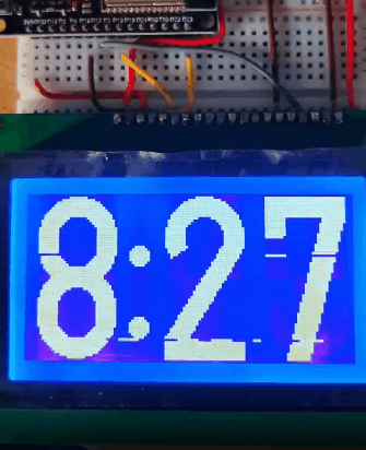

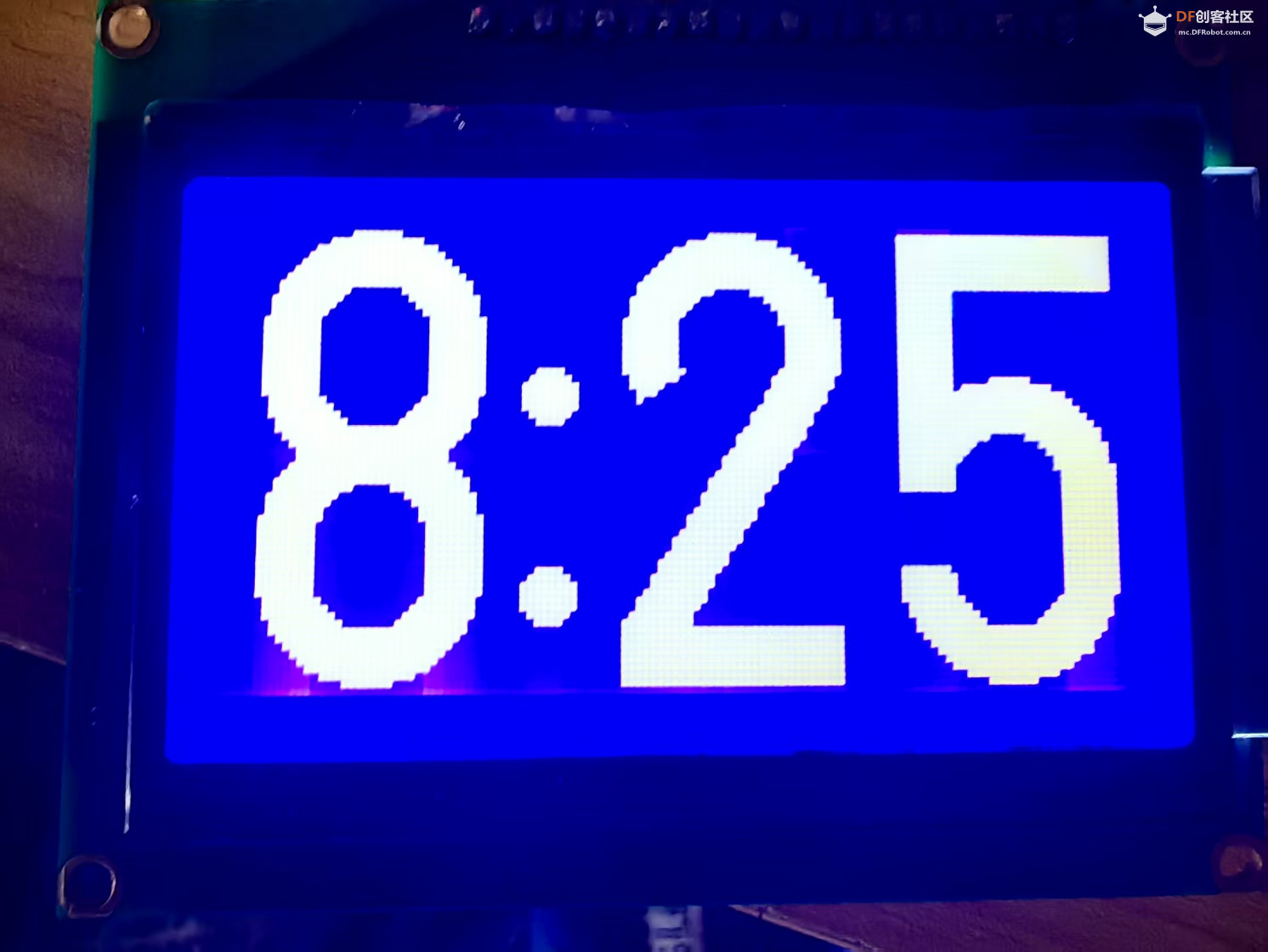

实验场景图  动态图
