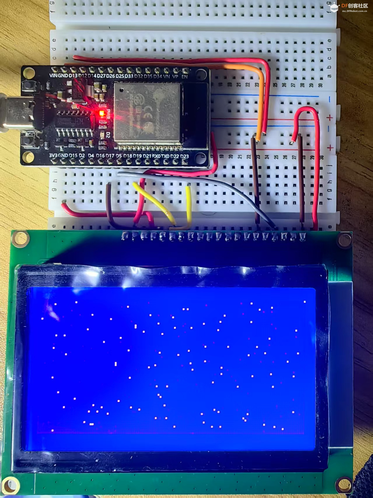

【花雕学编程】Arduino动手做(199)--随机绘制100个像素点
  项目之六:ESP32 LCD12864屏之随机绘制 100 个像素点
  1. /*
  4.   项目之六:ESP32 LCD12864屏之随机绘制 100 个像素点
  5. */
  6. #include <Arduino.h>
  7. #include <U8g2lib.h>
  8. #include <SPI.h>
  9. // 使用软件 SPI 适配 ESP32
  10. U8G2_ST7920_128X64_F_SW_SPI u8g2(U8G2_R0, /* Clock=*/ 18, /* Data=*/ 23, /* CS=*/ 16, /* Reset=*/ 17);
  11. void setup() {
  12.     Serial.begin(115200);
  13.     u8g2.begin();
  14.     u8g2.setPowerSave(0);  // **关闭省电模式**
  15.     u8g2.setContrast(200); // **提高对比度**
  16.     u8g2.setDisplayRotation(U8G2_R2);  // **旋转 180 度**
  17. }
  18. void loop() {
  19.     u8g2.firstPage();
  20.     do {
  21.         // **随机绘制 100 个像素点**
  22.         for (int i = 0; i < 100; i++) {
  23.             int x = random(0, 128);  // **随机 X 坐标**
  24.             int y = random(0, 64);   // **随机 Y 坐标**
  25.             u8g2.drawPixel(x, y);  // **绘制像素点**
  26.         }
  27.     } while (u8g2.nextPage());
  28.     delay(500);  // **每 500 毫秒刷新一次**
  29. }
发表于 2025-5-7 08:44:56
代码简单解读
这段代码在 ST7920 LCD 屏幕 上 随机绘制 100 个像素点,核心逻辑如下:
1. 初始化屏幕
✅ u8g2.begin(); → 启动 ST7920
✅ u8g2.setPowerSave(0); → 确保屏幕不会休眠
✅ u8g2.setContrast(200); → 调整对比度,确保像素点清晰可见
✅ u8g2.setDisplayRotation(U8G2_R2); → 让屏幕旋转 180 度
2. 随机生成像素
✅ random(0, 128) → 随机 X 坐标
✅ random(0, 64) → 随机 Y 坐标
✅ u8g2.drawPixel(x, y); → 在随机位置绘制像素点
3. 画面刷新
✅ firstPage(); do { ... } while (nextPage()); → 避免屏幕闪烁
✅ delay(500); → 每 500 毫秒重新生成 100 个像素点
这个代码让 ST7920 屏幕随机显示 100 个像素点,并持续刷新。

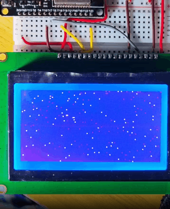

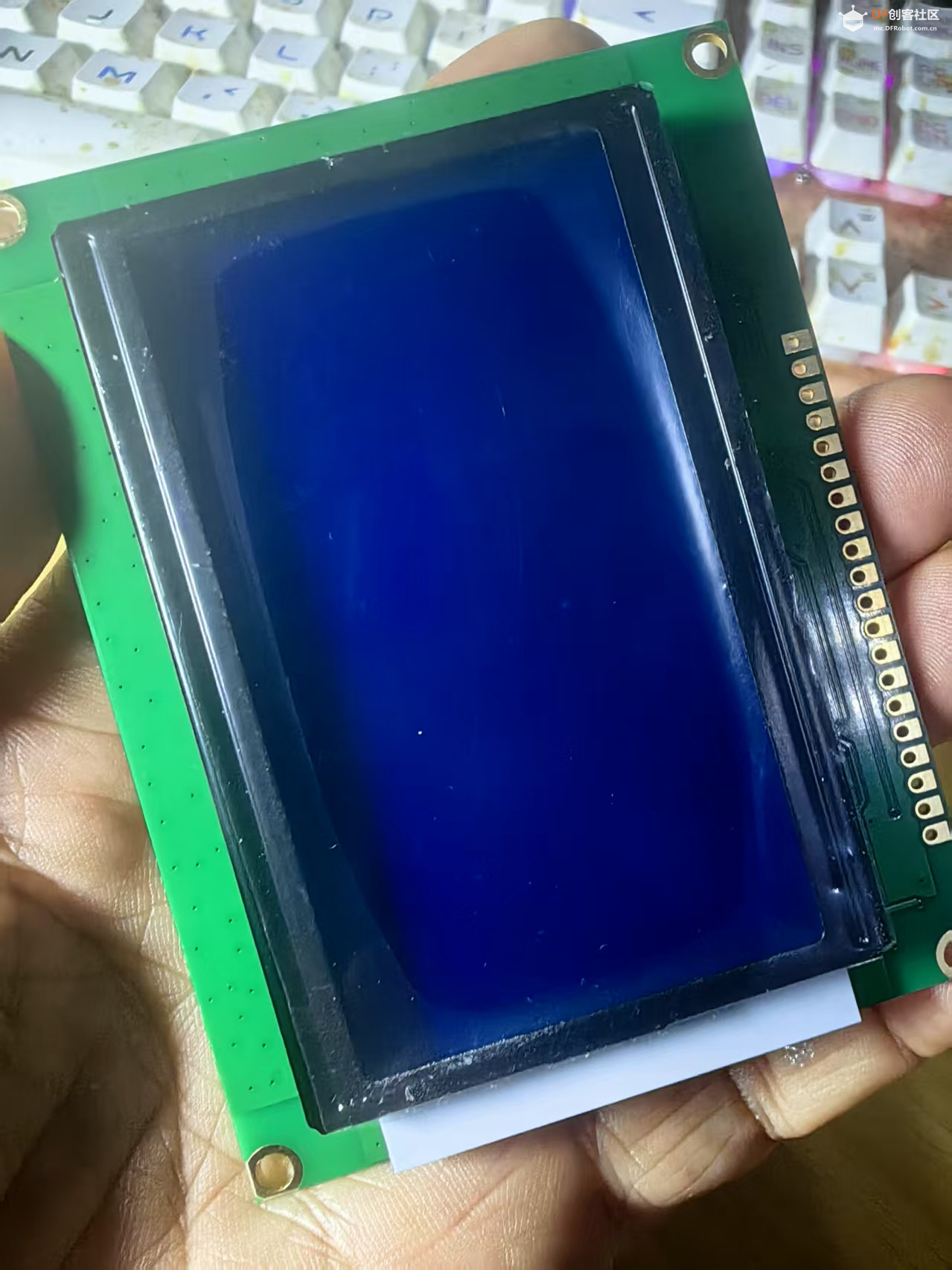

实验场景图  动态图
【花雕学编程】Arduino动手做(199)--随机绘制100个像素点图1
