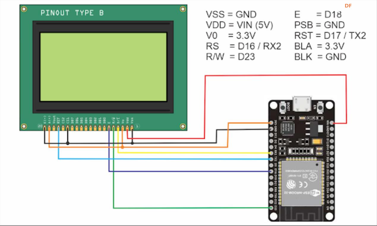

  项目之七:ESP32 LCD12864屏之随机绘制 10 条不同角度的直线

这段代码在 ST7920 LCD 屏幕 上实现了 随机角度绘制 10 条直线,其核心逻辑如下:
1. 初始化
✅ u8g2.begin(); → 启动 ST7920 屏幕
✅ u8g2.setPowerSave(0); → 防止屏幕进入省电模式
✅ u8g2.setContrast(200); → 提高对比度,确保直线清晰可见
✅ u8g2.setDisplayRotation(U8G2_R2); → 让屏幕旋转 180 度
2. 生成随机直线
✅ random(0, 128) → 随机生成 X 坐标
✅ random(0, 64) → 随机生成 Y 坐标
✅ random(0, 360) → 生成随机角度(0~360°)
3. 计算终点
✅ cos(radians(angle)) * length → 计算终点 X 坐标
✅  sin(radians(angle)) * length → 计算终点 Y 坐标
✅ length = 50 → 设定直线长度
4. 画面刷新
✅ u8g2.drawLine(x1, y1, x2, y2); → 绘制随机角度的直线
✅ delay(2000); → 每 2 秒刷新一次
✅ firstPage(); do { ... } while (nextPage()); → 避免屏幕闪烁
这个代码让 ST7920 屏幕随机绘制 10 条不同角度的直线,并每两秒刷新。

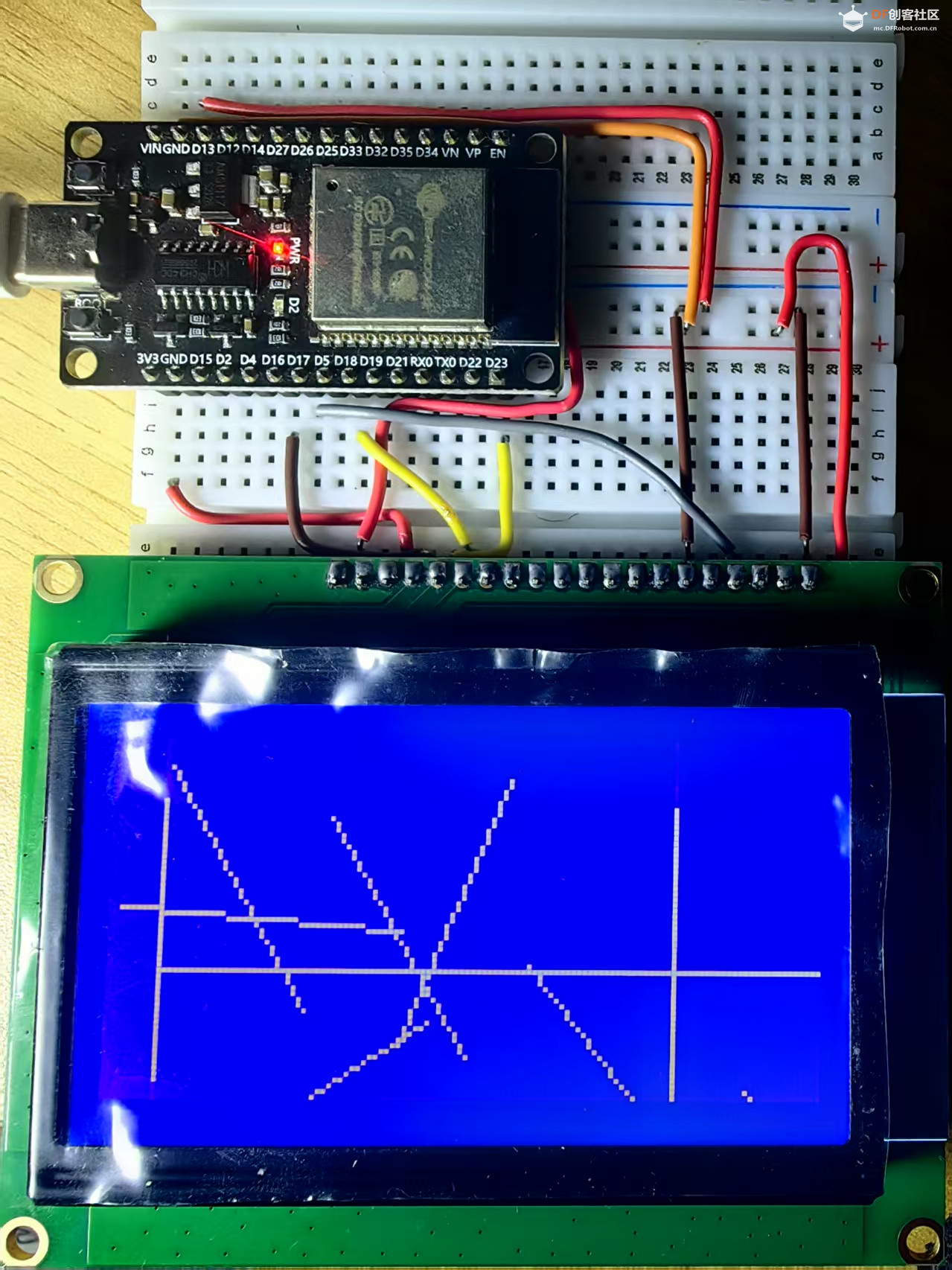

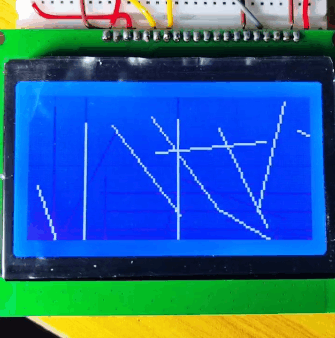

【花雕学编程】Arduino动手做(199)---随机10条不同角度线
实验场景图  动态图
【花雕学编程】Arduino动手做(199)---随机10条不同角度线图1
发表于 2025-5-7 09:11:02
