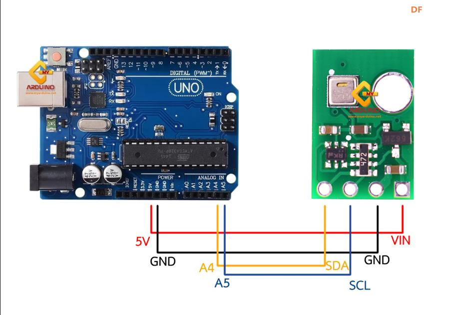

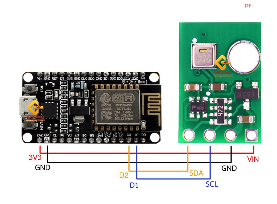

  实验二百五十六:AHT20 温湿度传感器模块 高精度湿度探头 DHT11升级款I2C
  项目之二:通过串口监视器进行实时显示温湿度数据

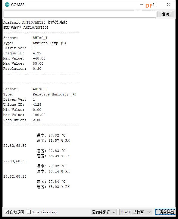

【花雕学编程】Arduino动手做(256)---AHT20串口显示温湿度
实验串口返回情况
【花雕学编程】Arduino动手做(256)---AHT20串口显示温湿度图1
发表于 2025-5-15 09:12:15

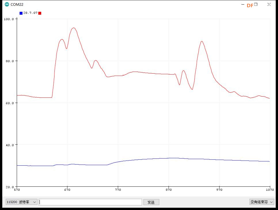

实验串口绘图器返回情况

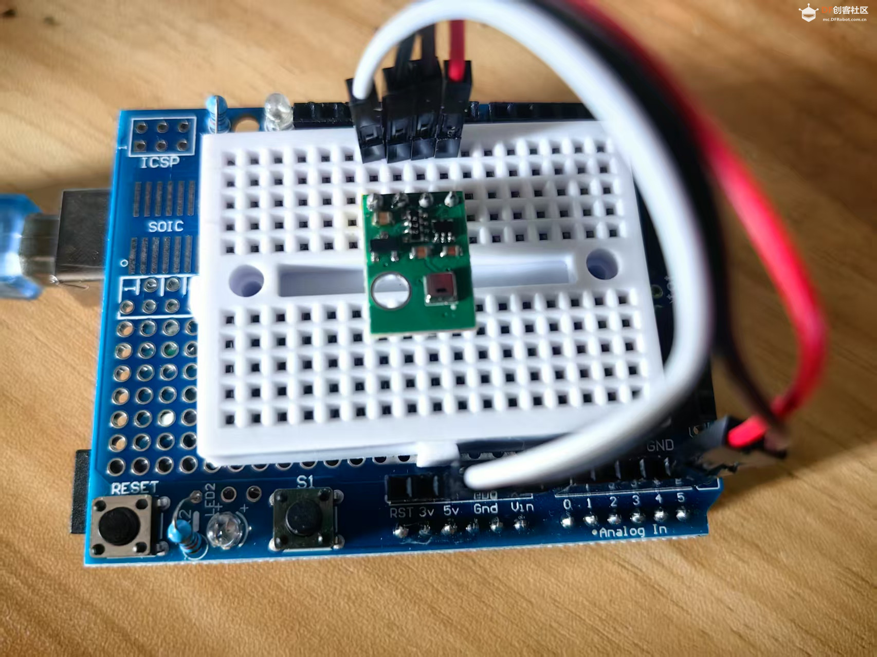

实验场景图
